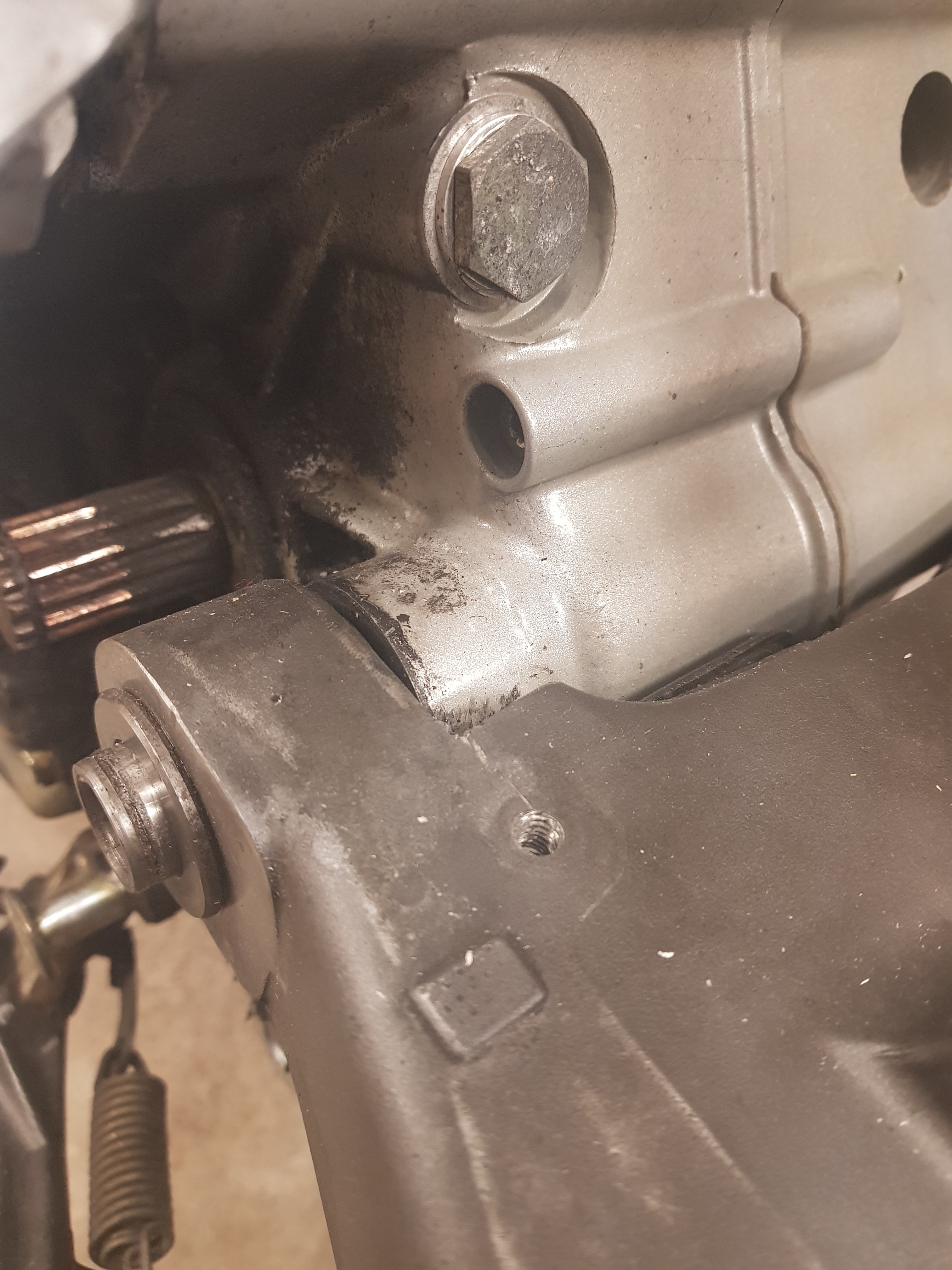

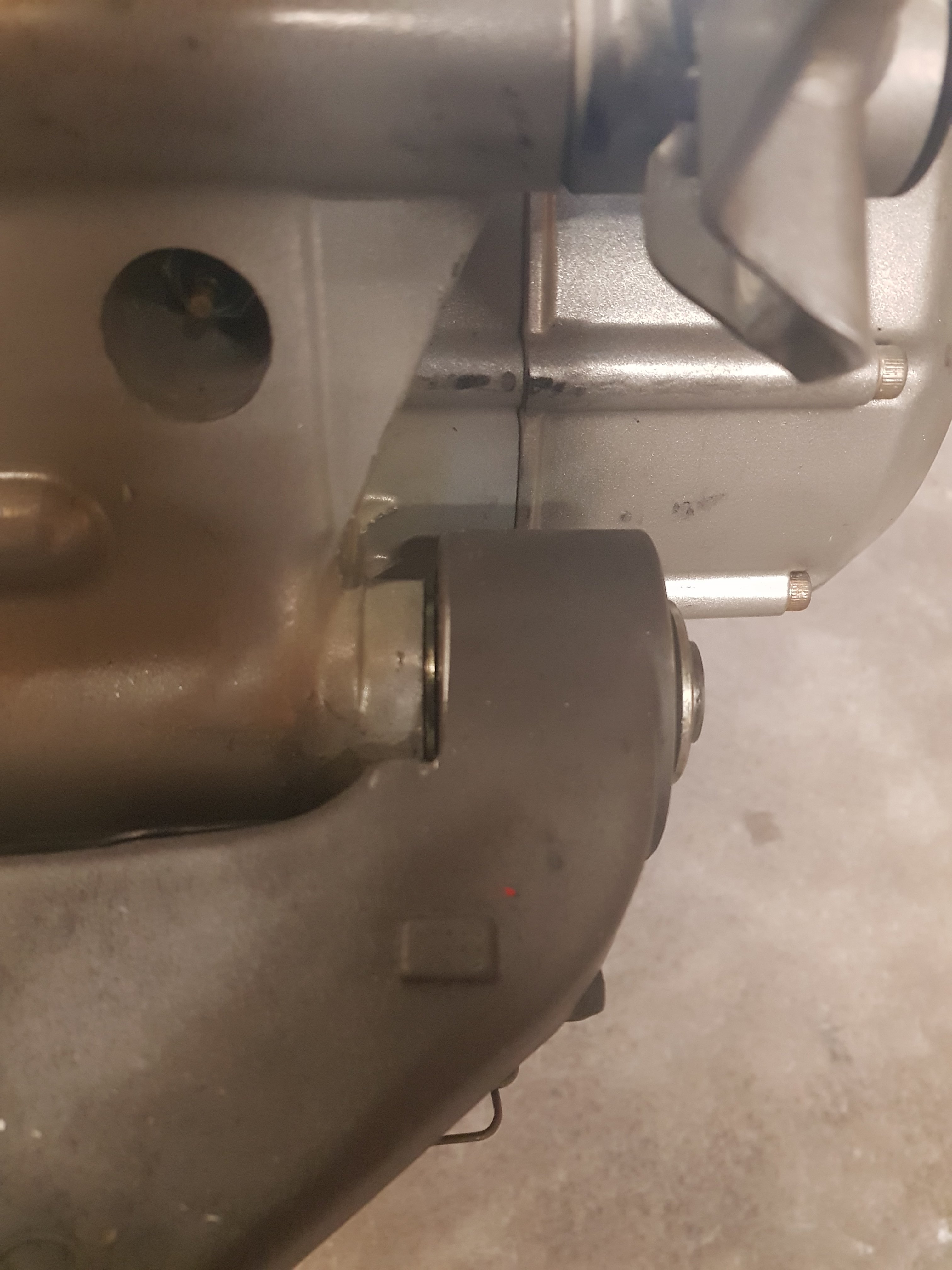

Nein nein, der Motor ist wie er muss.
Es wurde die Schwinge angepasst.
Muss aber auch sagen das es eine Schwinge ist die schon mal für eine ähnliche idee von einem unbrauchbar gemacht wurde.
Ich habe sie num profisorisch so geschnitten das die Kettenfluchtung stimmt und sie zu Montieren ist.
Wenn am schluss alles passt wird vor dem Lackieren natürlich alles noch schöner verschliffen.

Das heisst, keine Sorgen betr. Gehäuseriss?
Umlenkung oben neu Schweissen und fertig?
Somit durfte dies die neue Schwachstelle sein weil ich ja kein Italienischer Werksbrutzler bin und das mit WIG schweissen werde 😉

Momentan würde mich am meisten beunruhigen, wie du die Schwinge spielfrei gelagert bekommst.
Ich hab schon einen Hilfsrahmen für die Abstützung des FB aus Fahrradalurohr gesehen. Das hat sogar im Rennbetrieb gehalten.
Ich muss aber auch @Rock`n Roll recht geben. Für Leichtbau muss es Cantilever sein. Die SBK Schwinge hält auch 150 PS+ aus (zumindest wenn nicht die Flex drangehalten wurde).
