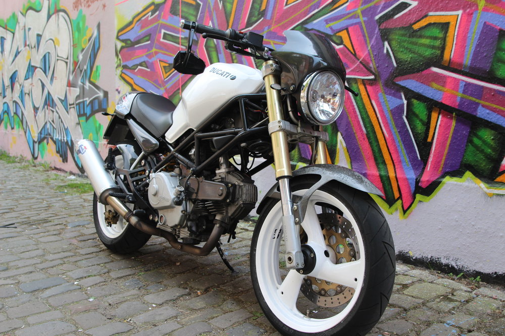

Im Mai 2018 hat sich eine kleine Monster mit in meiner Garage eingenistet. Unser Großer hat im Mai seinen Lappen gemacht und muss jetzt  erst einmal 2 Jahre mit 48PS durch die Gegend fahren, also haben wir uns auf die Suche nach einer kleinen Monster gemacht. Für einen Japaner hätte ich auch nichts dazu gegeben ?
Im Mai gekauft für wenig Geld, stand Jahre in der Garage mit 2 platten Reifen und Motor sprang nur kurz mal an. War also ein Risikokauf, aber dafür recht günstig.
Ursprünglich war das mal eine 97er Monster 600 Dark.
Edited by Egliracer
Nach dem Kauf war erst mal ein wenig zu machen.
1. Neue Reifen
2. Bremsbeläge und Bremsflüssigkeit neu.
3. Ventile einstellen.
4. Zahnriemen neu.
5. Tachowelle neu.
So gab es erst einmal TÜV und bisher fuhr sie ohne Probleme.

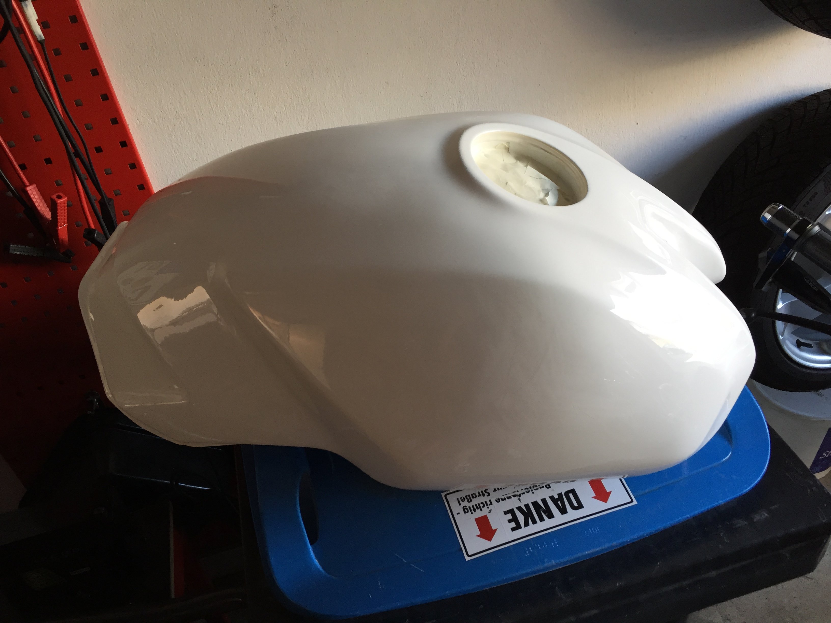

Der Tank hatte leider schon recht tiefe Kratzer auf einer Seite, deswegen haben wir mal 1 Dose Foliatec Sprühfolie gekauft zum Testen. Ist recht gut geworden muss ich sagen.
Mal sehen wie lange diese Sprühfolie hält.

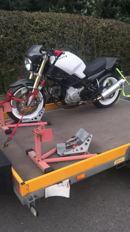

Kleines Update zur Kleinen.
2018 eigentlich bei Wind und Wetter gefahren worden ohne größere Zwischenfälle.
Anfang 2019 stand eigentlich nur eine Revision der Gabel an da eine Seite schon etwas undicht war.
Also zur 1. Adresse für so Arbeit, ab zum ESC :-)
Da hat wohl schon mal jemand mit wenig Ahnung rumgefrickelt.
Roland hat dann beim 2. Rohr leider was nicht so schönes festgestellt.
Zum Glück gab es nagelneuen Ersatz aus der Bucht für kleines Geld. Also Ende gut, alles gut.
Danke an E.S.C für die gute Arbeit und den Kaffee :-)
