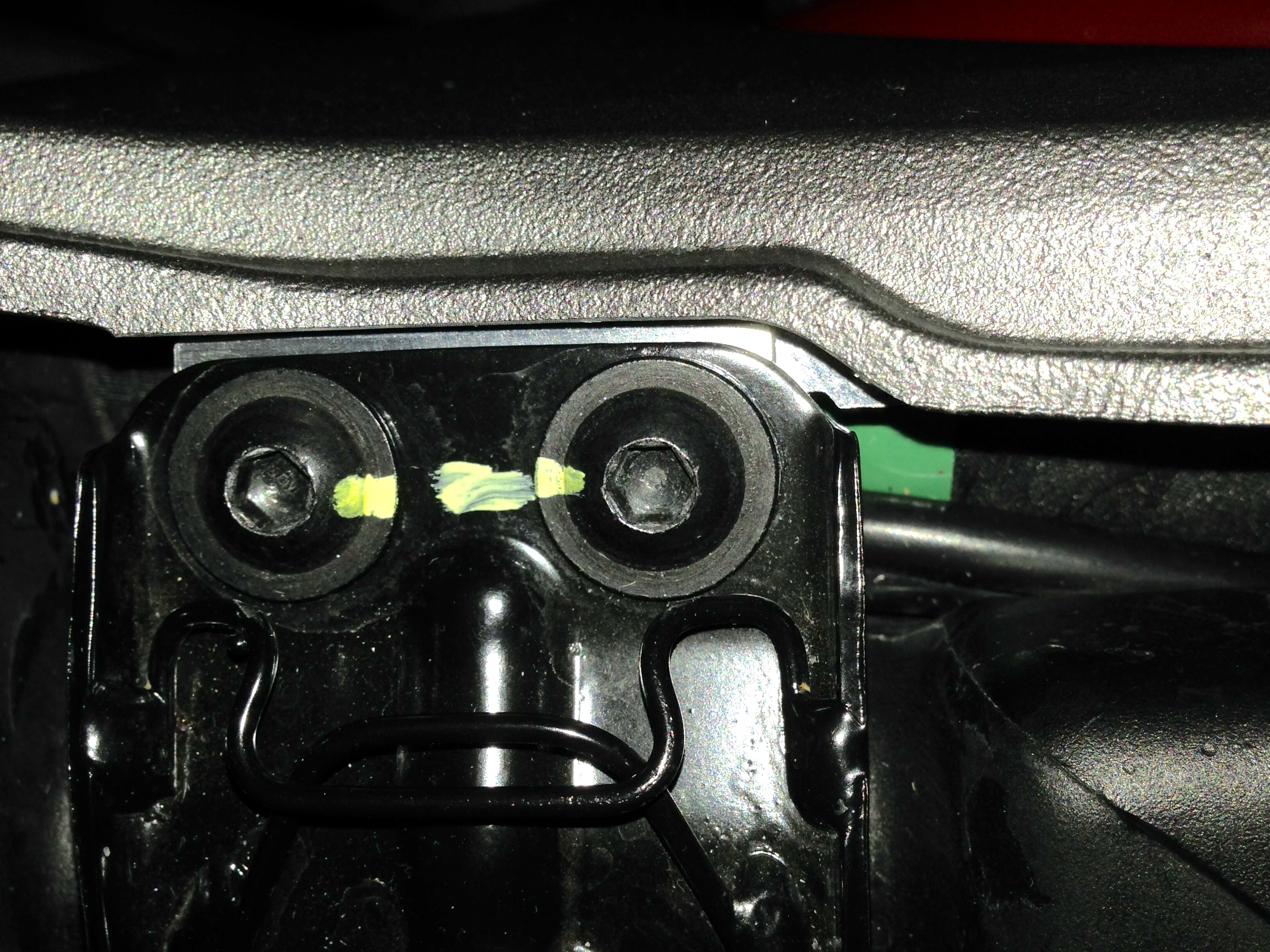

dem muß ich mal energisch widersprechen das 1-2Unterlegscheiben zu gering ist.
Ich habe den Träger letztes Jahr im Frühjahr mittels 2U- Scheiben hochgelegt bevor ich die Racingsitzbank montiert habe.

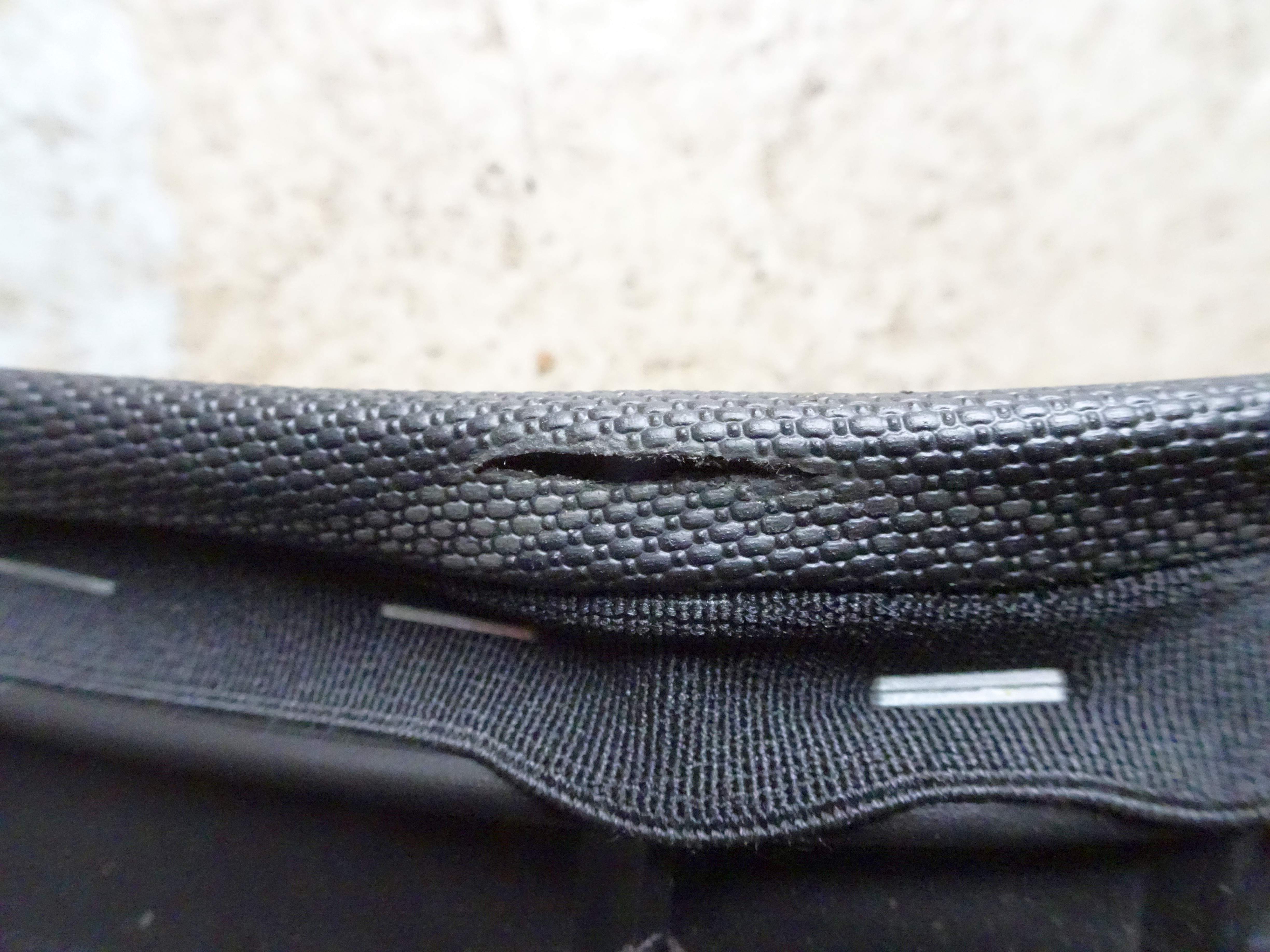

Die normale Sitzbank war auch eingerissen.
Das funzt einwandfrei mit den Scheiben, selbst wenn du auf dem Moped rumturnst.
Der einzige Nachteil ist das Fahrer die eh gerade so einen Fuß an die Erde bekommen immer höher kommen mit der Sitzfläche.
Ich mit meinen 190 cm bekomme das noch hin.
Ich finde die Lößung für mich am besten.

Moin Moin,

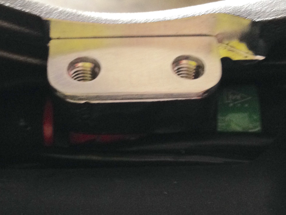

Unterlegscheiben zwischen Rahmen und dem Blechteil zu machen welches Rainer abgeflext hat, wäre mir ein wenig zu verwegen, denn das Teil scheint mir die beiden Hilfsrahmenhälften aus Alu zu stabilisieren, und die Schraubenverbindung muss m.E. stabil sein. Allzu große Kräfte werden nicht darauf wirken, aber immerhin worst case Teiber, Sozia und Gepäck, und auf die Dauer wäre mir das zu gefährlich, weil sich worst case ein Ermüdungsbruch bei Aluguss Material nicht unbedingt ankündigt. Manche Biker ohne Motor können ein Lied davon singen.
Die sauberste Lösung scheint mir zu sein, die Abstandstopfen der Sitzbank zu verlängern, da kann  man bestimmt mit einem Kaltvulkanisierer was eine Gummischeibe drauf machen.
Beste Grüße
Lutz
Hi
ich glaube die Trägerplatte ist nur dafür da um eine Auflagefläche für die Sitzbank zu haben.
Kann mir schwer vorstellen das die noch ne andere Funktion von großer Bedeutung hat.
Ich lass mich aber gern besseren belehren.
Mein Händler meinte das wäre völlig ok so.
LG Maik

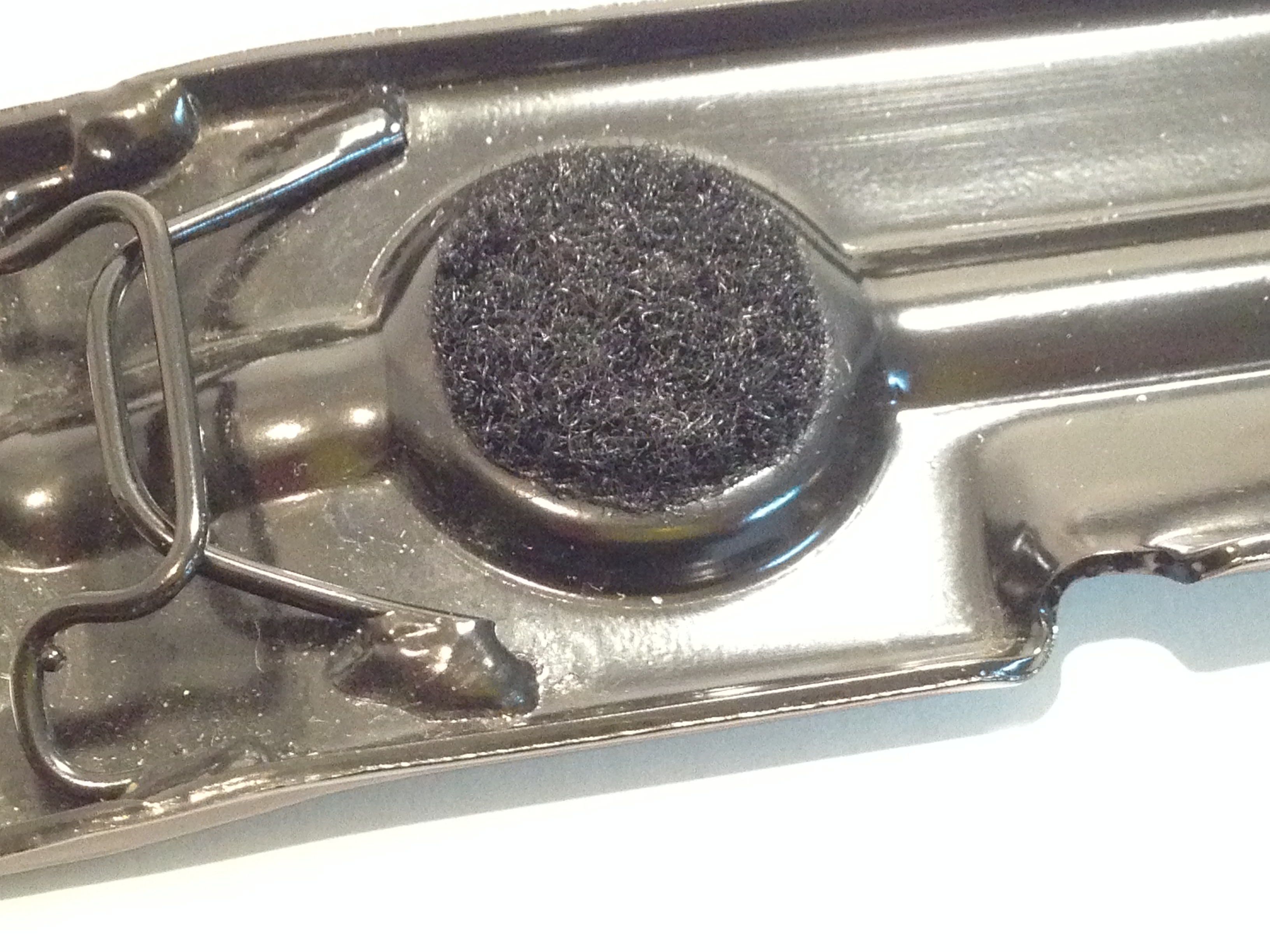

Also laut Werkstatthandbuch ist das die Tankhalterung + Sitzbankhalter, das dieses Blech eine statische/stützende Wirkung für den Alurahmen hat glaube ich jetzt eher nicht?
Die Haltebügel für den Helm liegen bei mir in der dafür vorgesehenen Vertiefung der Sitzbank (Sitzbank hat da auch keine Abdrücke im Plastic).

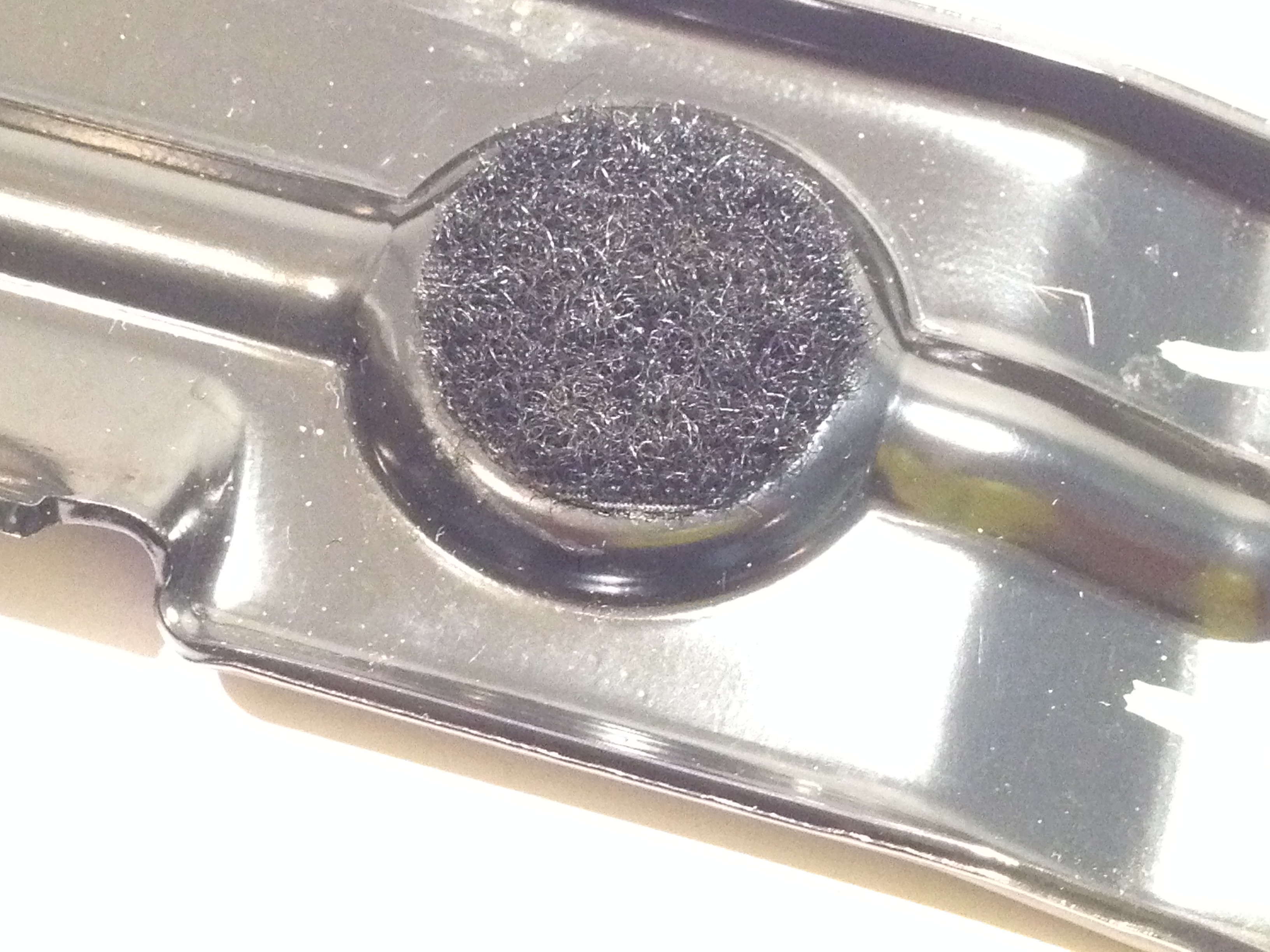

Die Druckstelle auf der linken Sitzbankseite hab ich jedoch auch und bei der gebrauchten Race ist ein Riss an dieser Stelle, den ich mit Silikon und einem dünnen Gummi verklebt habe. Ohne Unterlegung der Strebe liegt bei minimaler Belastung die Race an dieser Stelle am Rahmen an. Hab dann die Strebe mit selbstklebendem Klett (Stoffseite) etwas erhöht (ca. 1 mm).

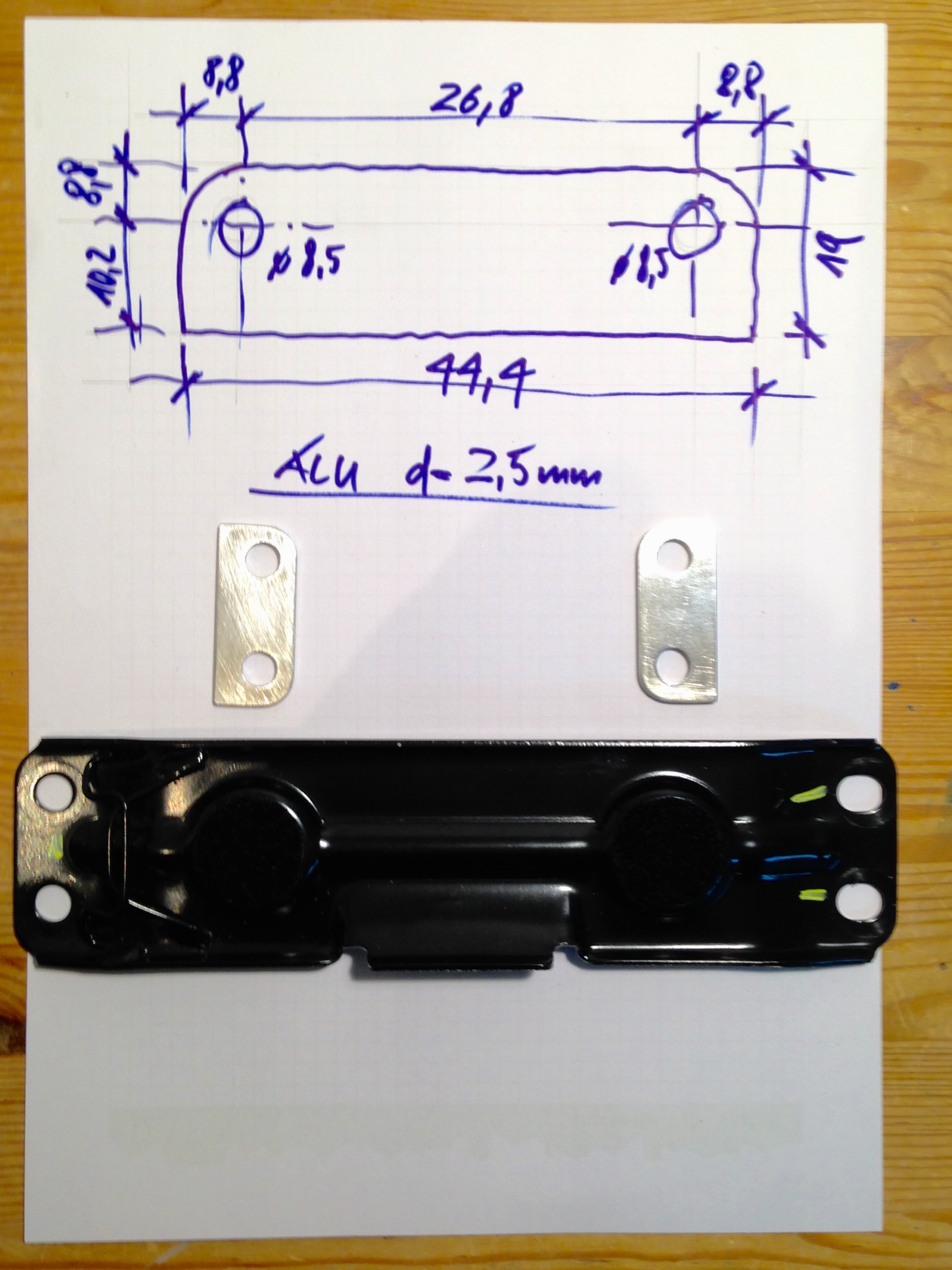

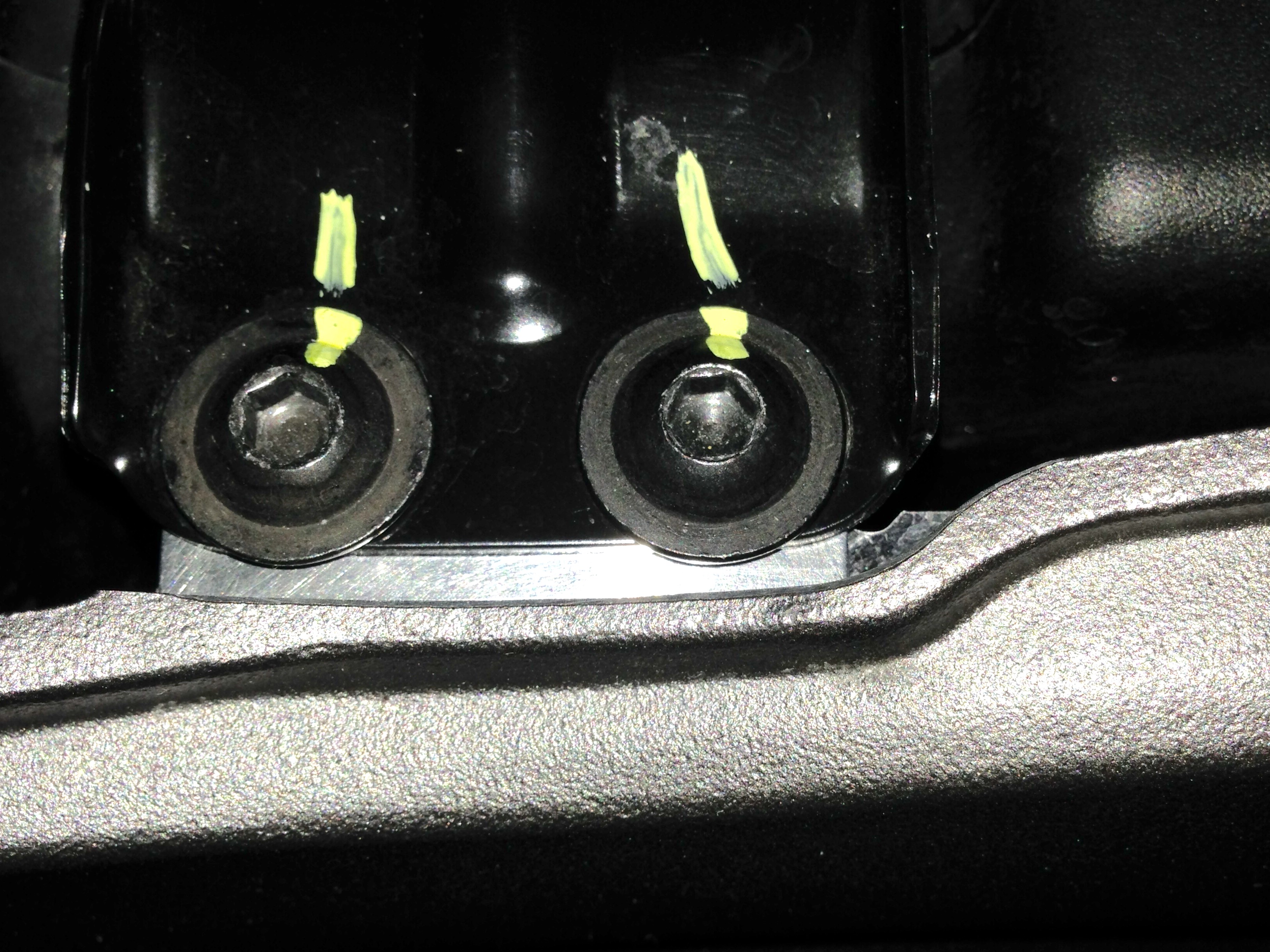

Das hat aber noch nicht gereicht, bzw. Sitzbank liegt bei Belastung nach wie vor am Rahmen an. Unterlagscheiben fand ich für die Diva jedoch nicht angemessen :nono1:und deshalb das:
Jetzt ist der Abstand zum Rahmen ausreichend und sieht noch ganz manierlich aus:
Für den der's "nachbauen" möchte hier:
Beste Grüsse, micha
Irgendwie nervt mich dieses Sitzbankthema. Eigentlich sollte Ducati mit einer Lösung kommen und nicht wir. Jede Sitzbank hat diesen Cut und bei den aufgerufenen Preisen ist dies einfach eine Frechheit. Meine Race kostete $396 in Kambodscha, wahrlich kein Schnäppchen. Bisher kam noch keine Antwort zu meiner Reklamation aus Italien. Ducati sollte die Sitzbank ändern und austauschen oder die von Micha dargestellten Unterlegplatten anbieten. Bei meinen BMWs zuvor hatte ich ehrlicherweise bessere Erfahrungen bezüglich Kundenservice und Garantiefällen.

wegen den Rissen unten an der Sitzbank:
ich hab mir ja die Journey oder wie die heisst, zugelegt.
und da war auf einer Seite bereits der Riss vorhanden.
Hat also nichts mit dem GEBRAUCH zu tun
Das kann ich euch bestätigen
weil die Sitzbank war nagelneu direkt aus Italien
habe heute nochmal nachgesehen, und es war immer noch nur EIN Riss vorhanden, so wie gekauft

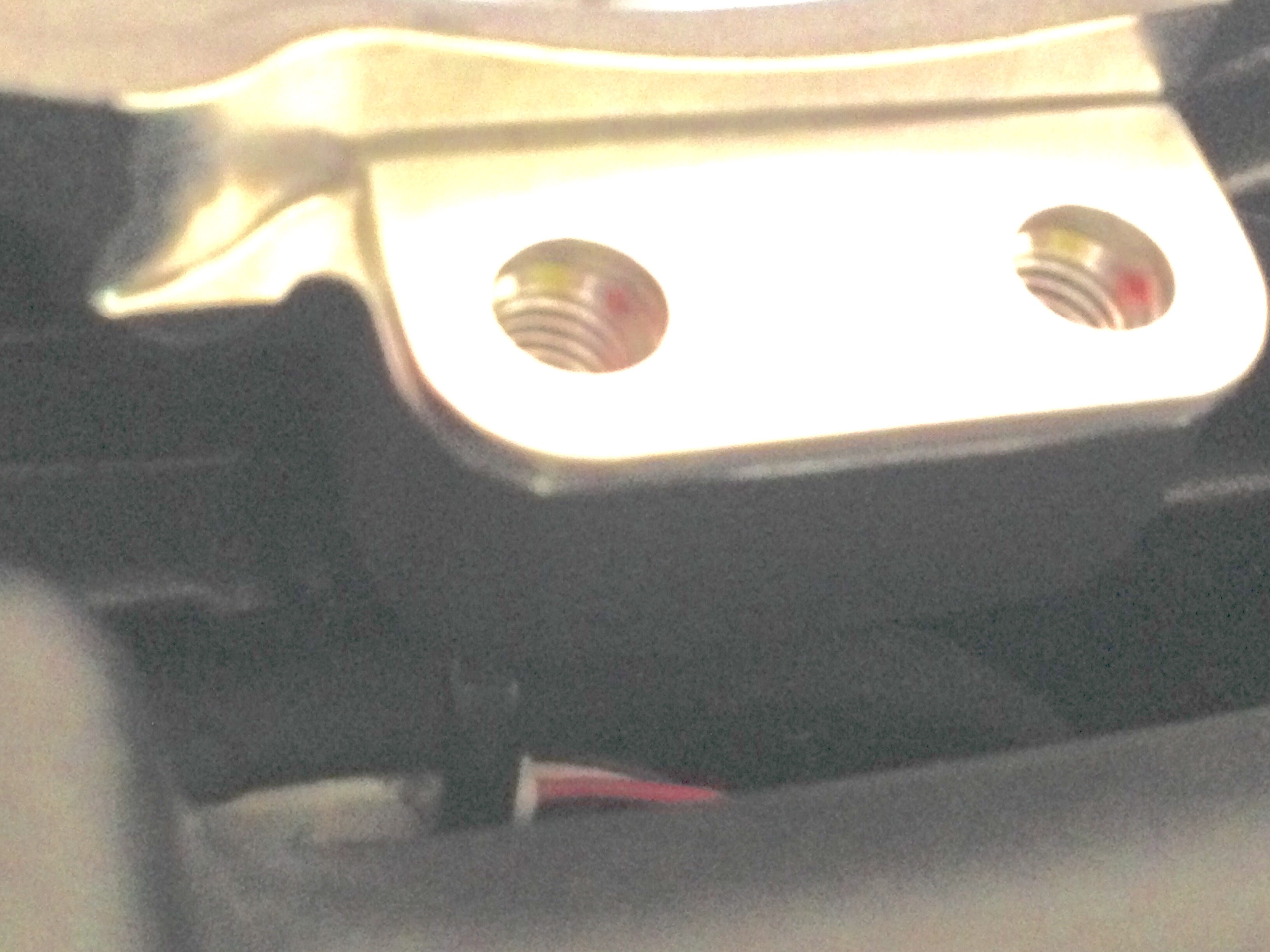

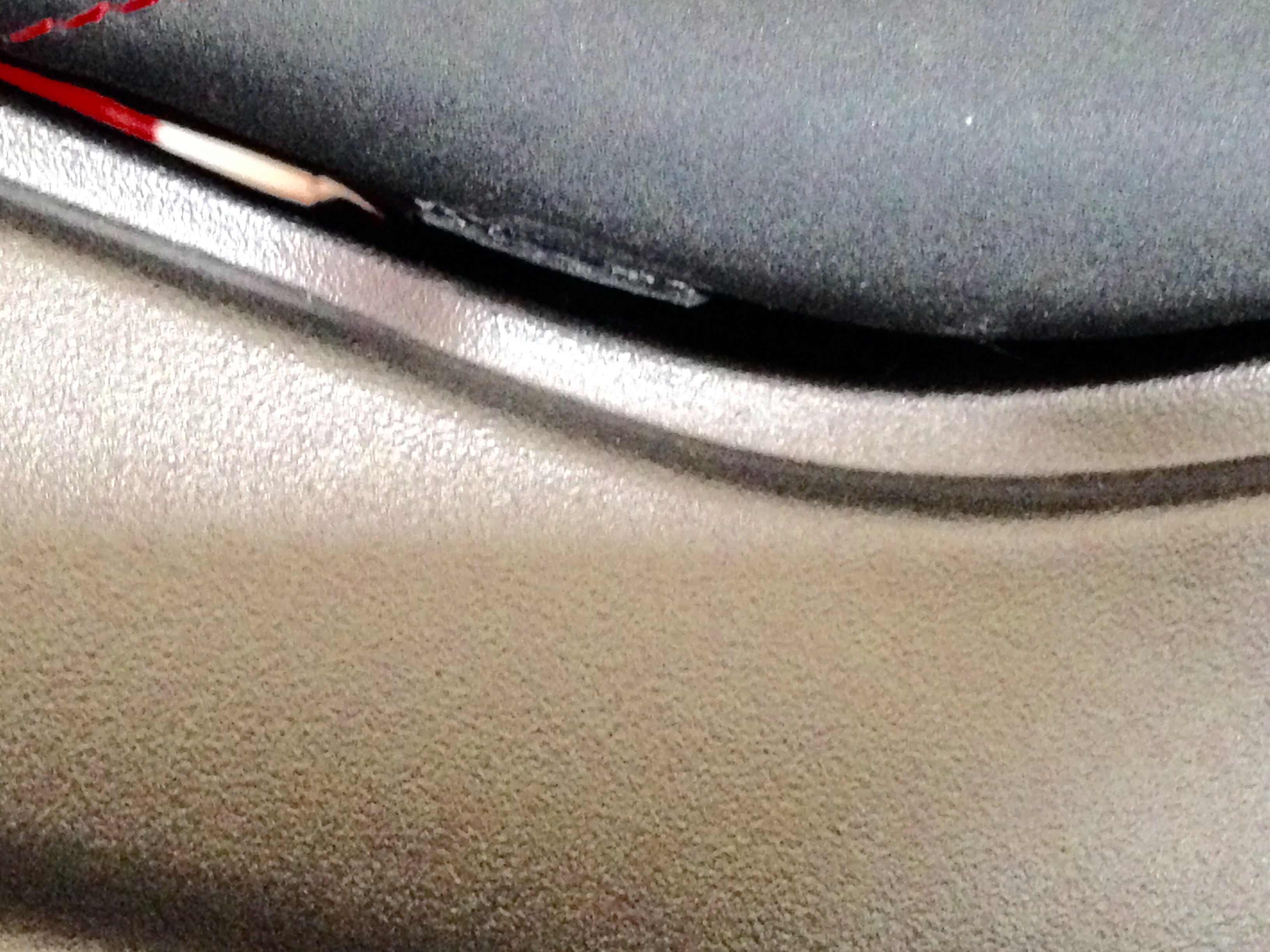

Hallo Maik,
danke für die Antwort! Ist auch genauso so wie Du sagst. Eben noch mal nachgeschaut und der Alurahmen ist an dieser Stelle ganz leicht, also nicht so extrem wie bei Rainer, blank gescheuert.
Ist ein Fall für meinen Freundlichen, den ich Morgen ganz einfach mal anmailen werde.
