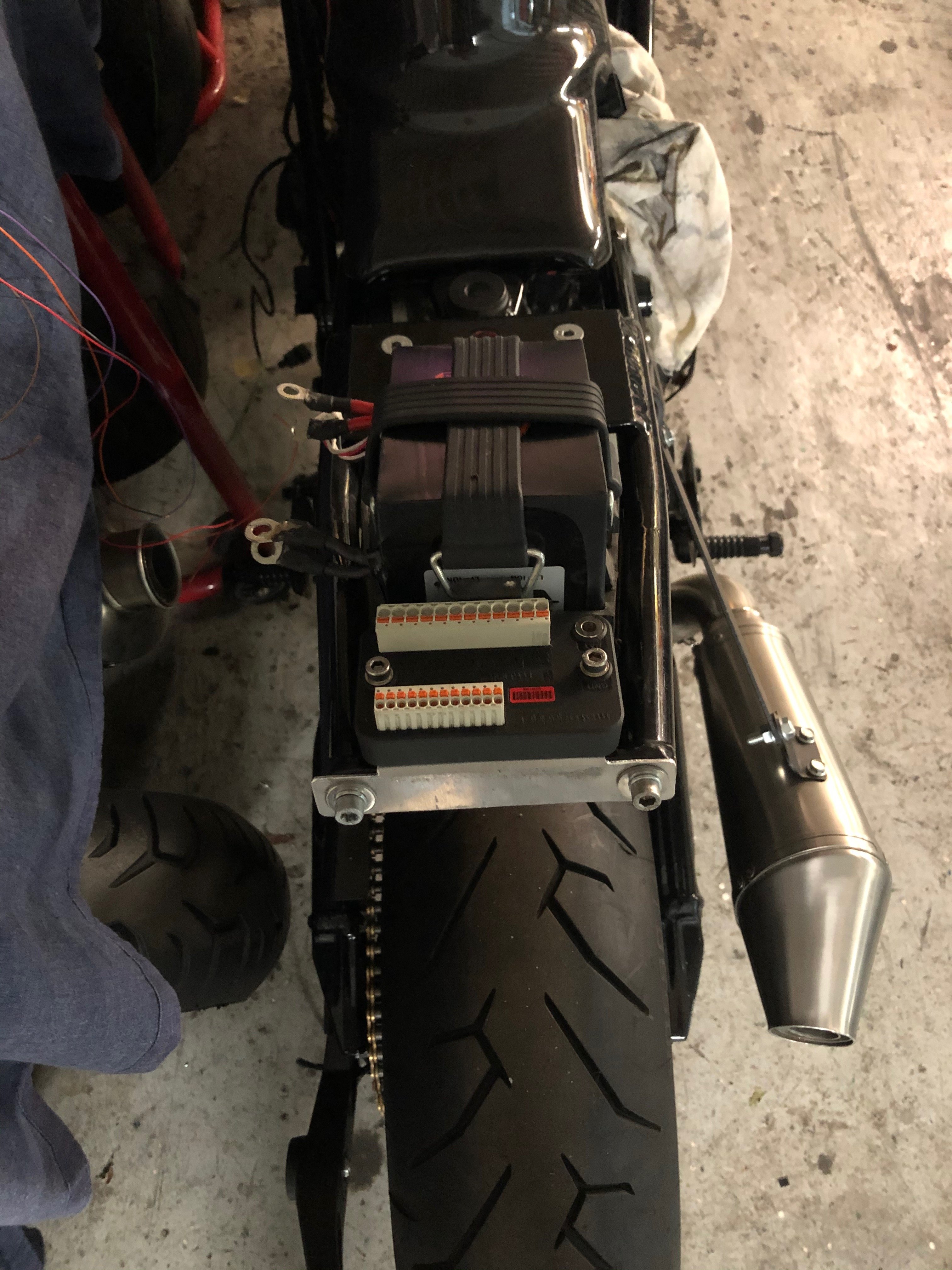

So, nachdem ich von der Werkstatt, die den Kabelbaum für meinen Umbau machen sollte, über zwei Jahre hingehalten wurde, ohne das etwas passiert ist, habe ich beschlossen es selber zu versuchen. Da ich

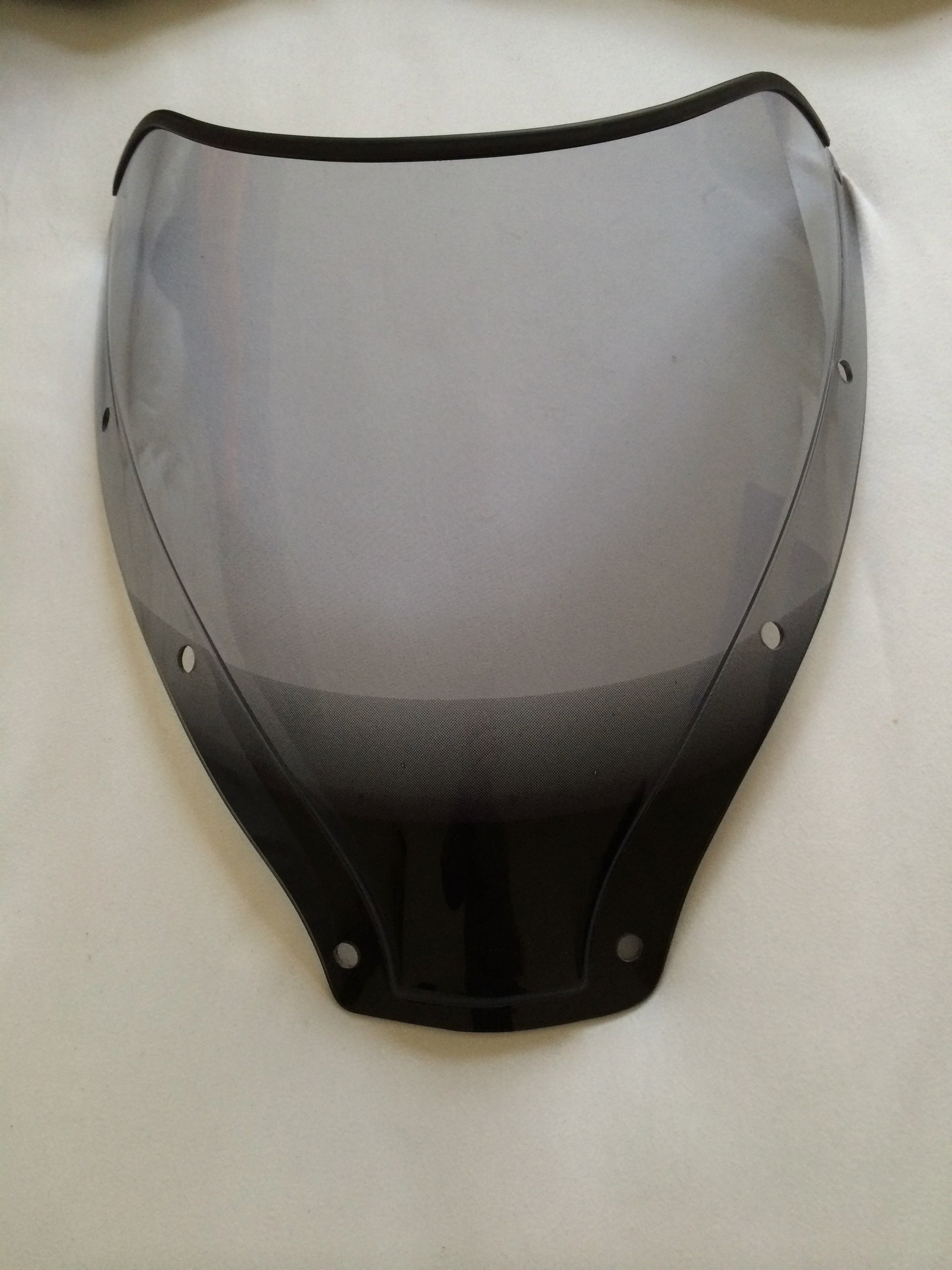

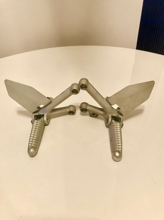

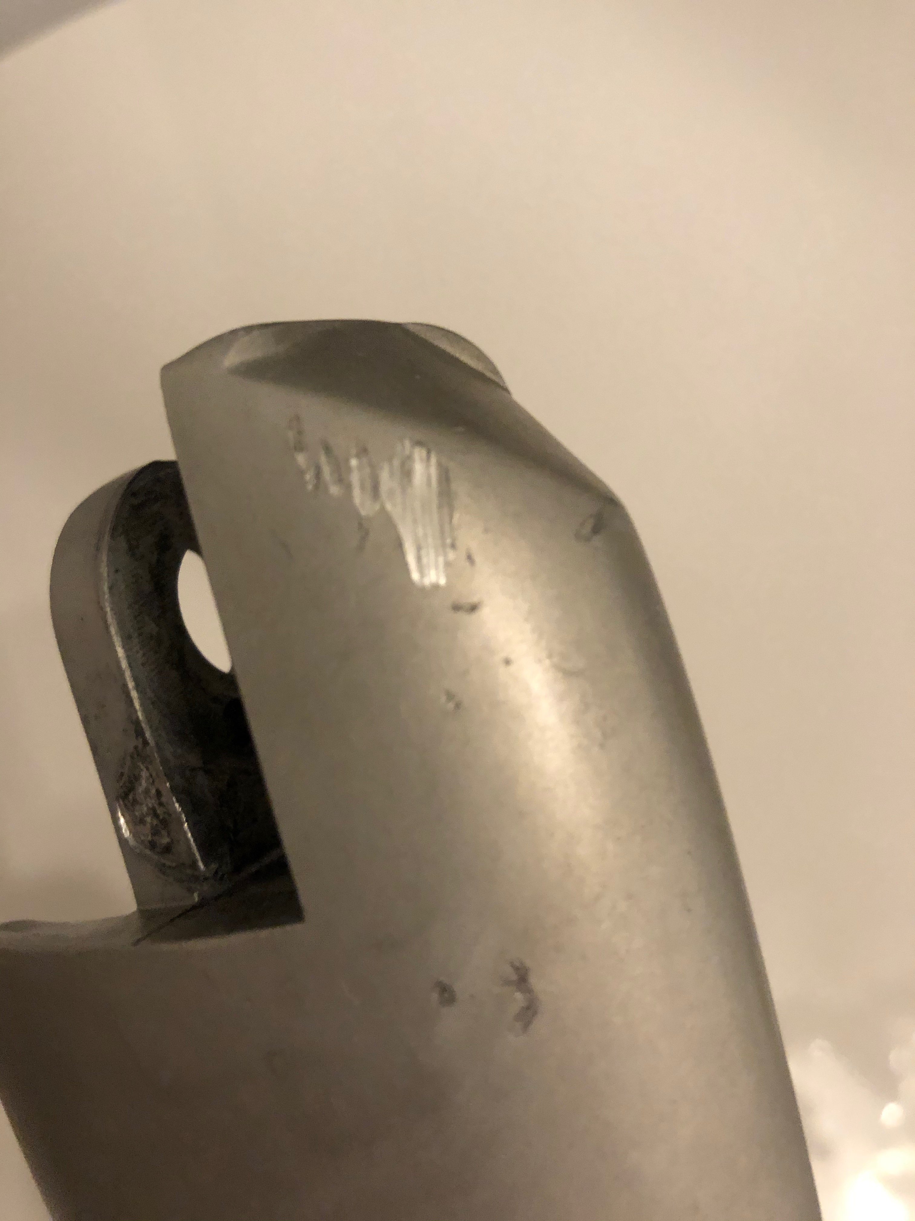

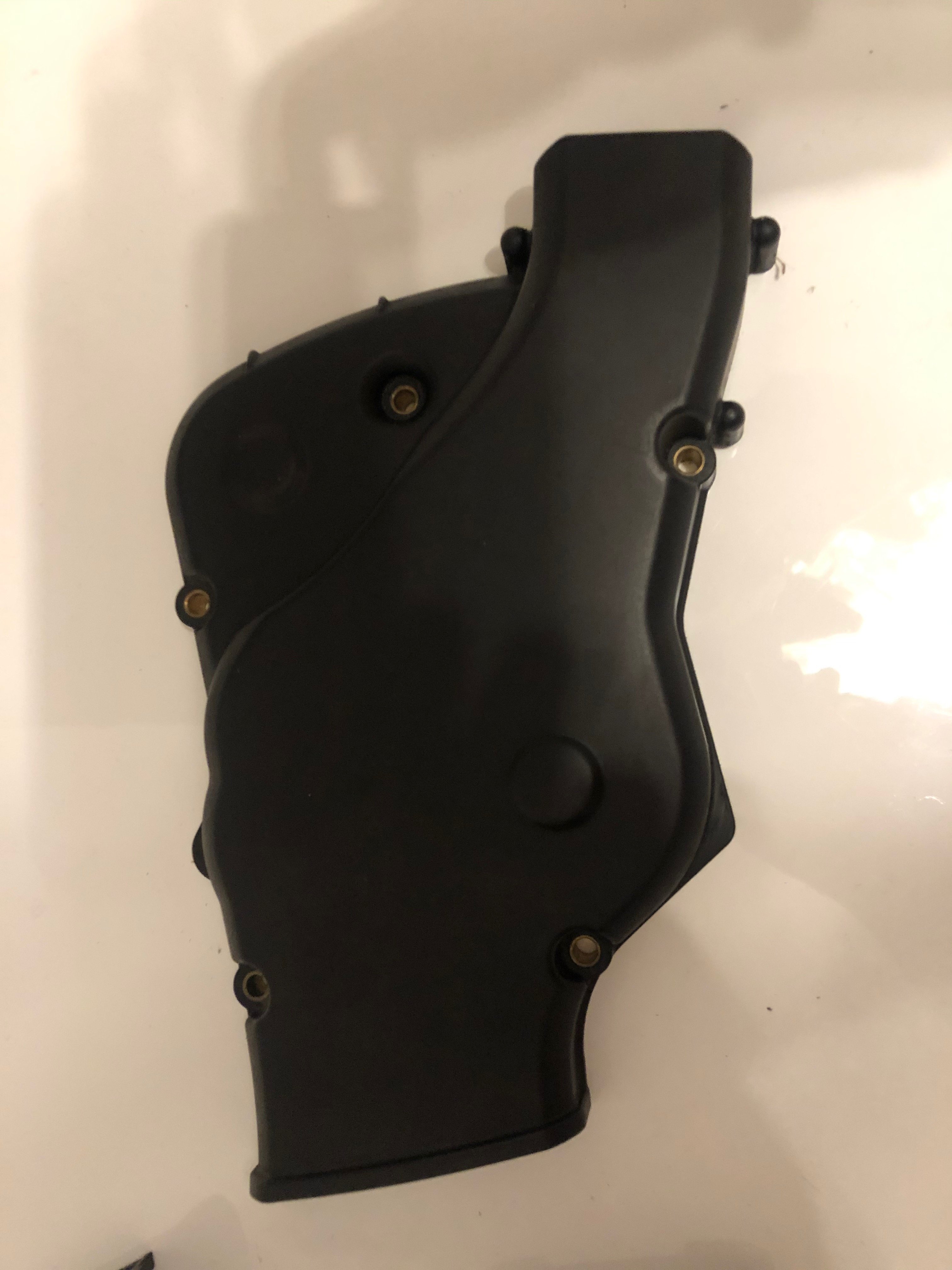

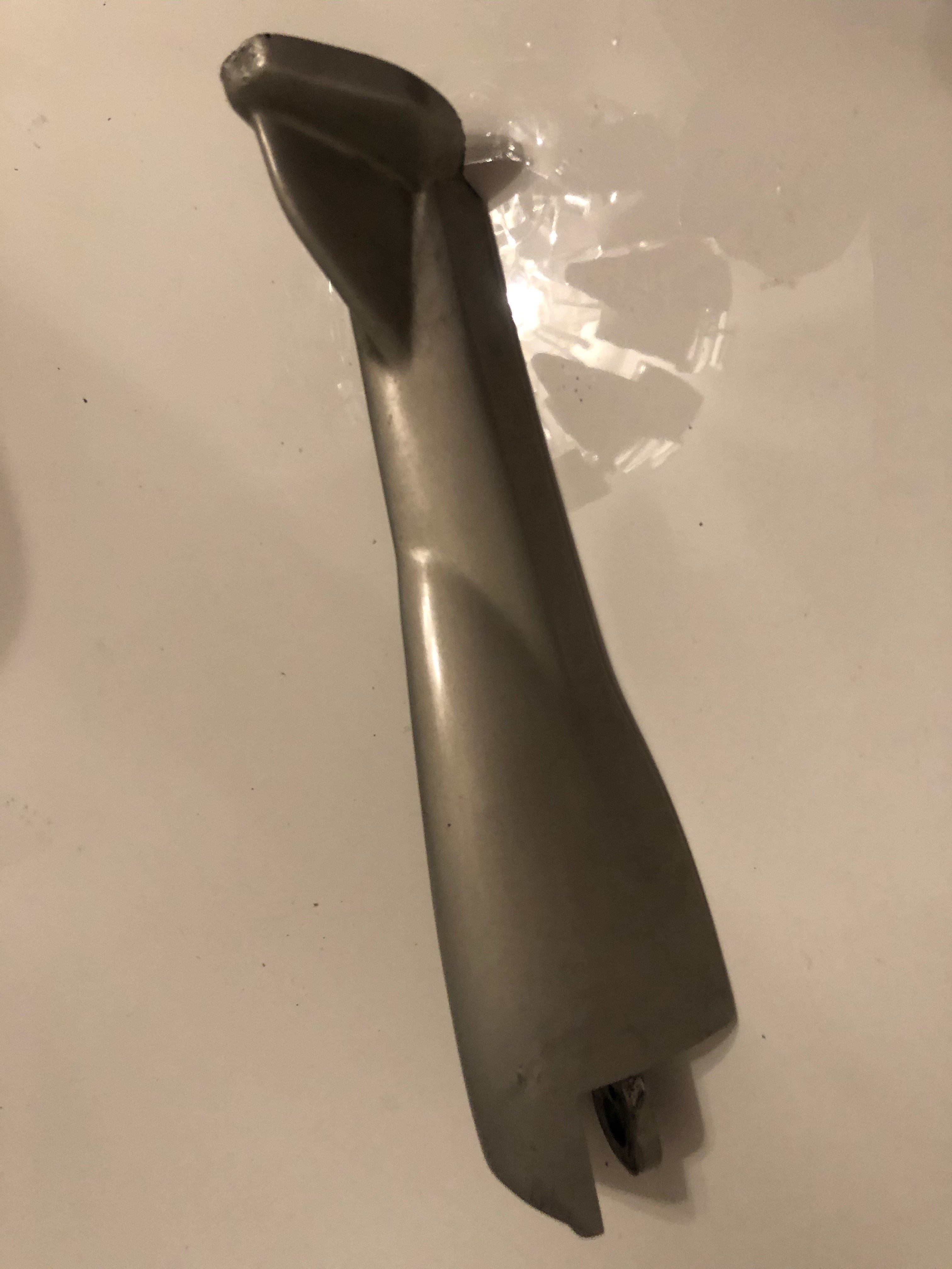

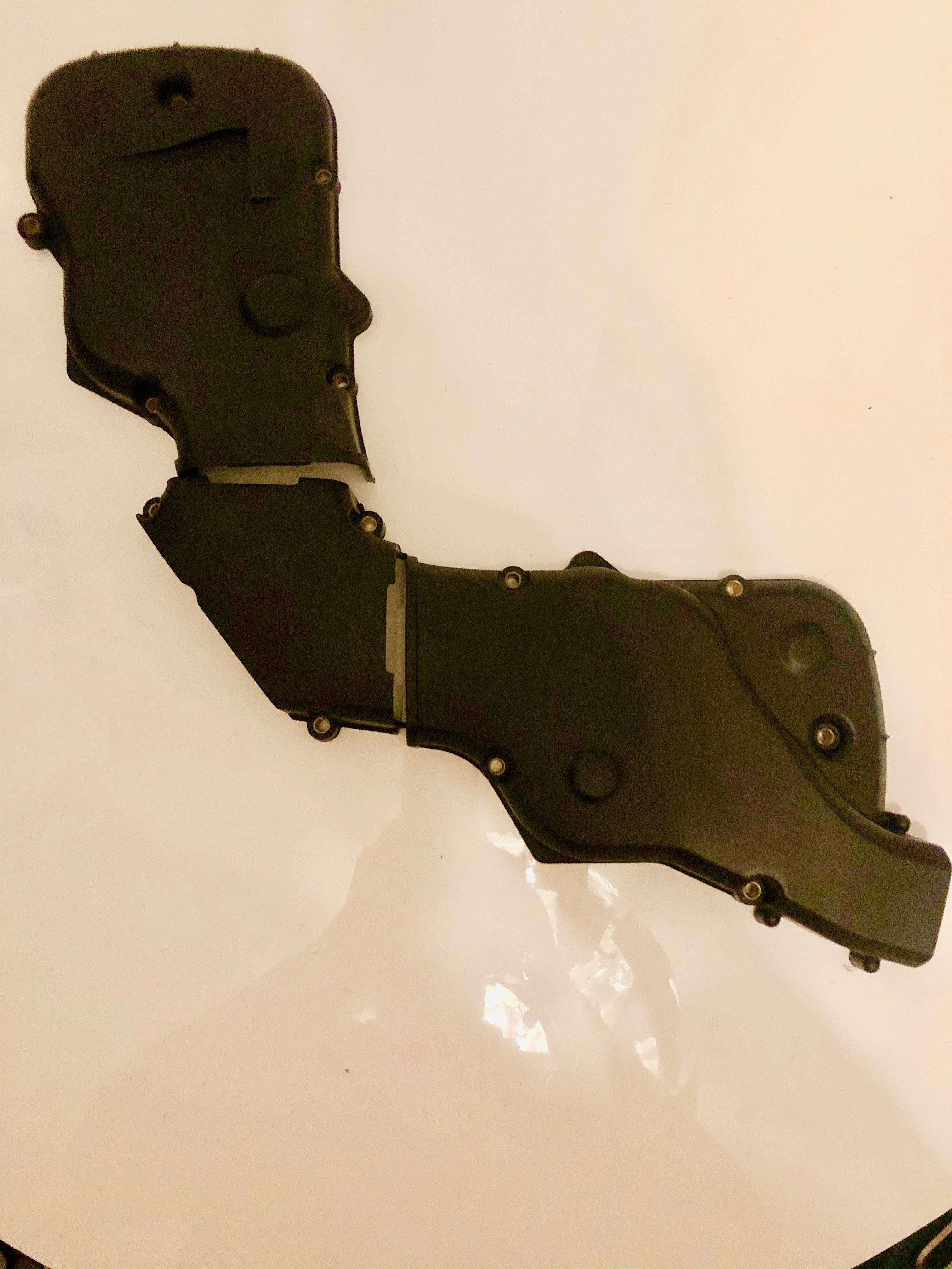

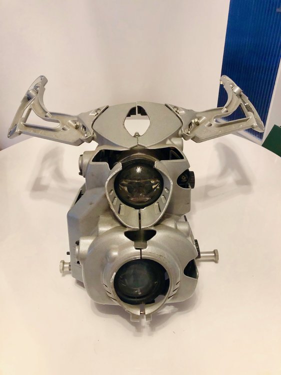

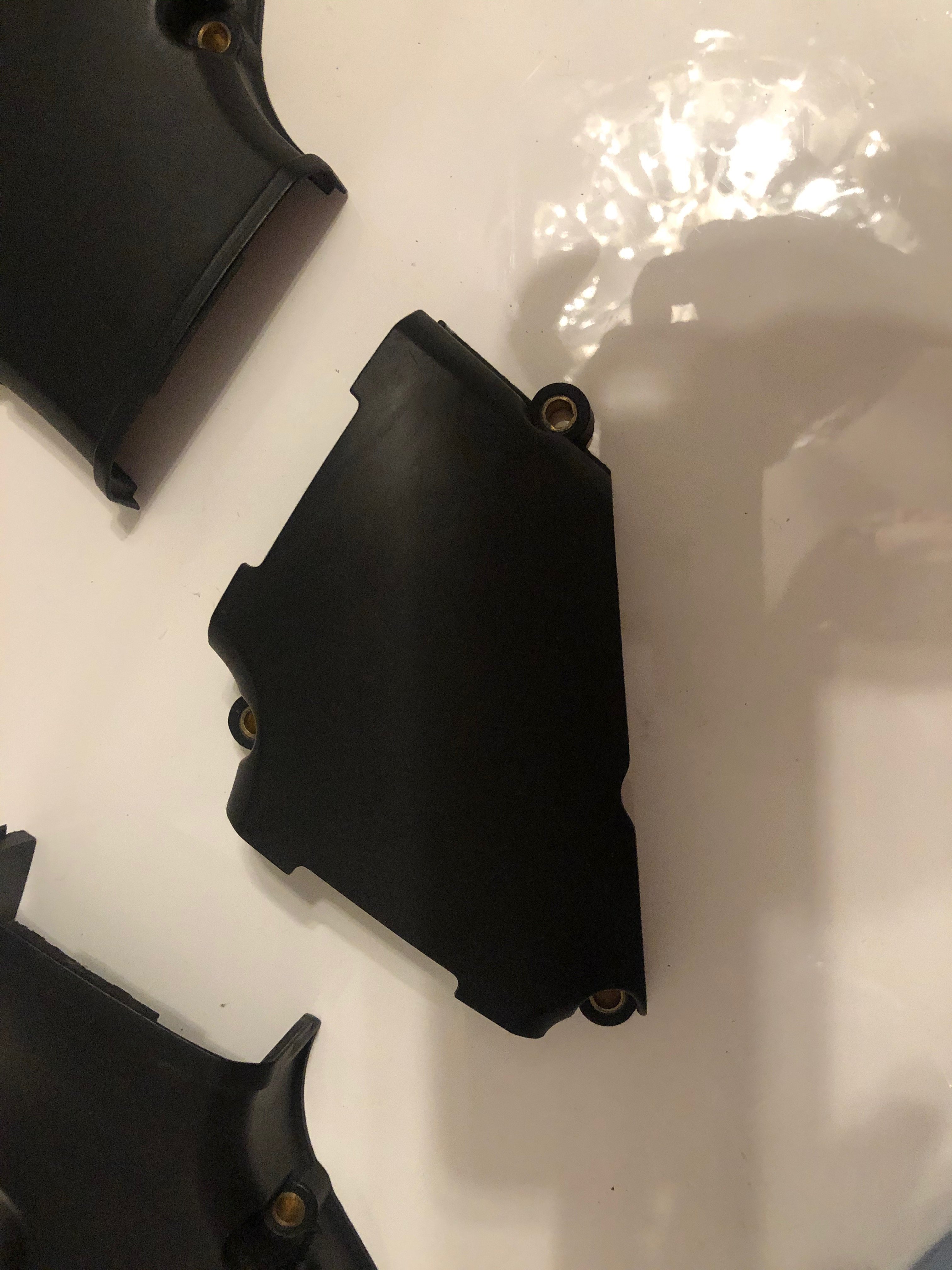

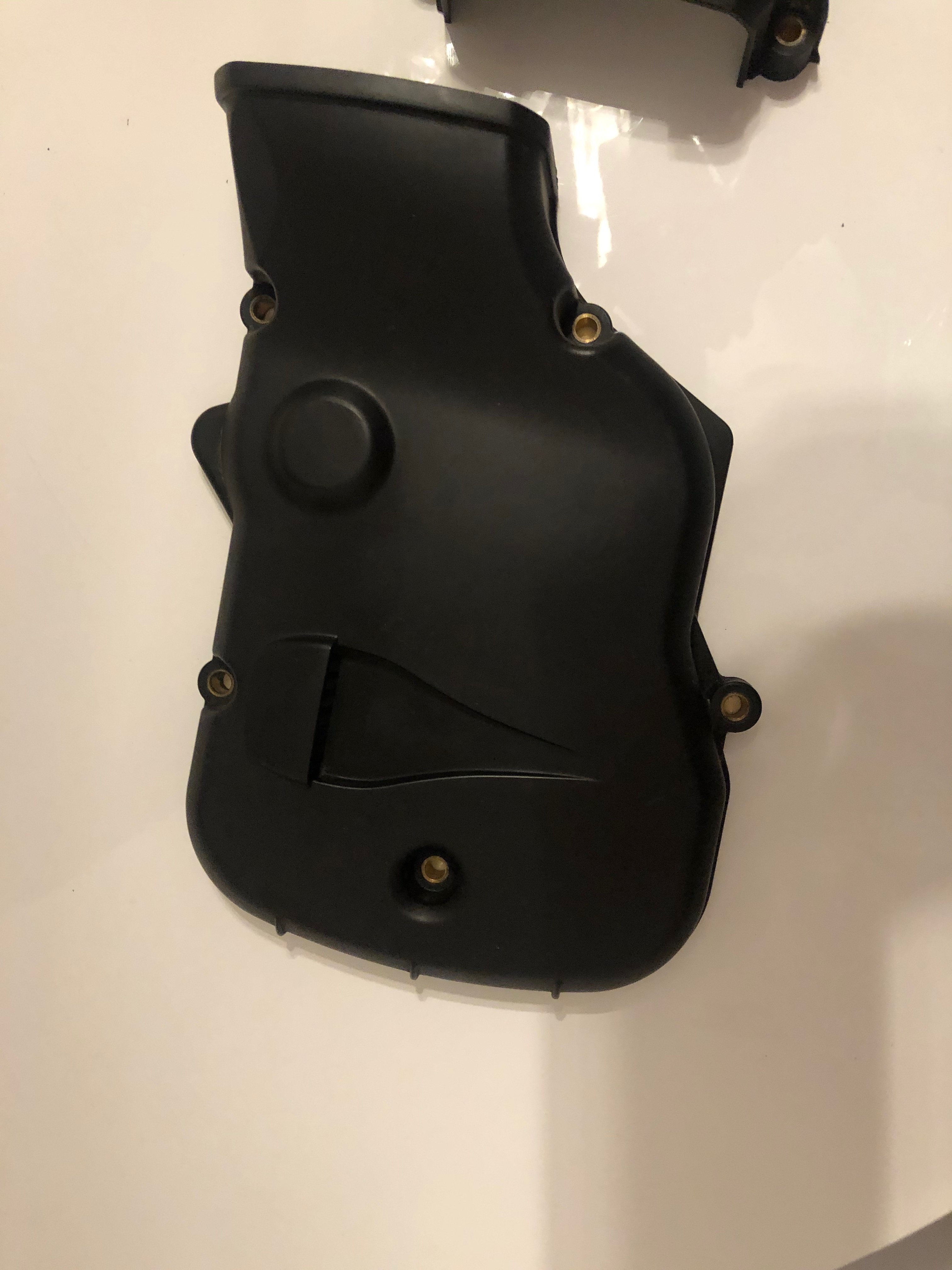

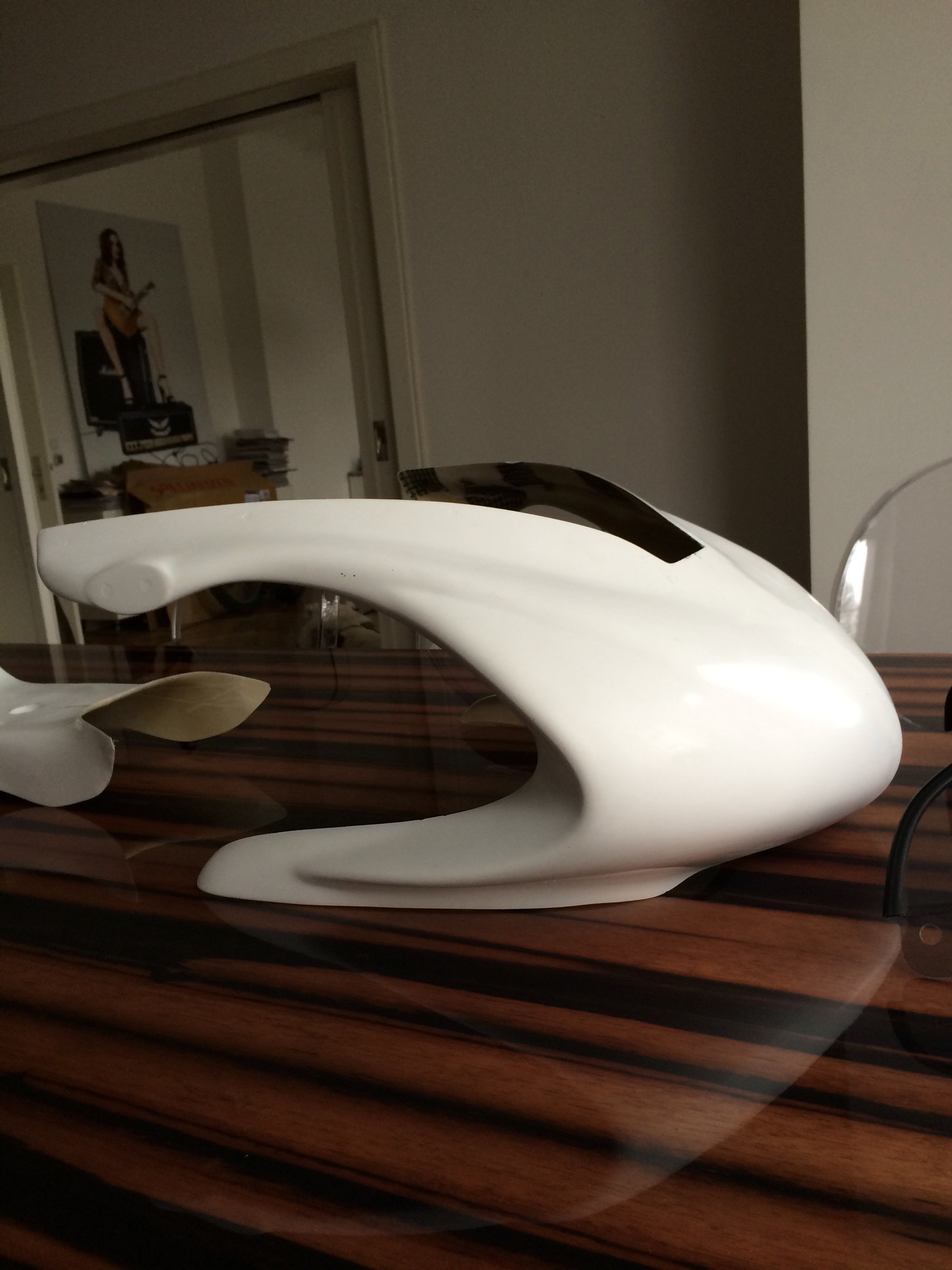

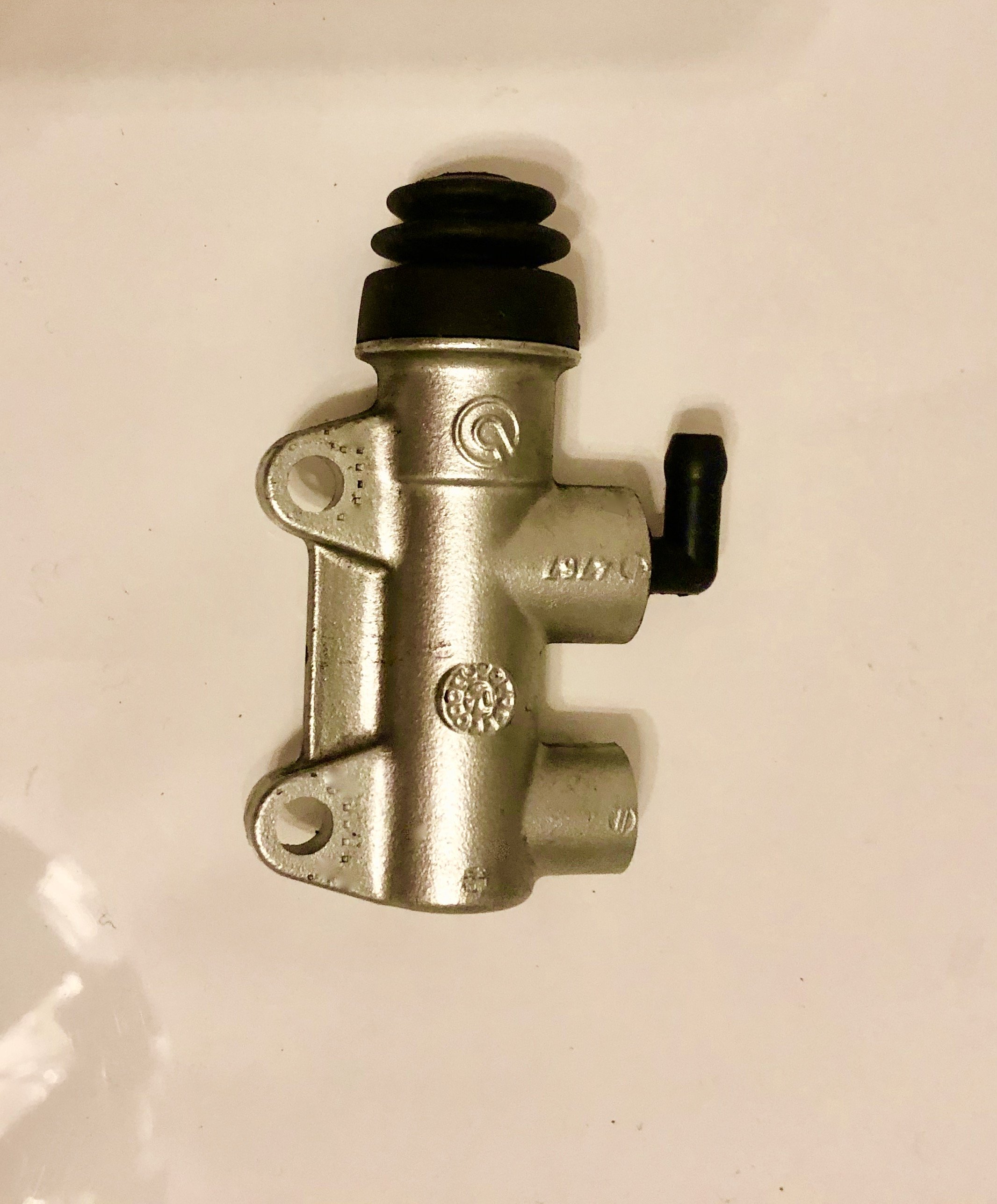

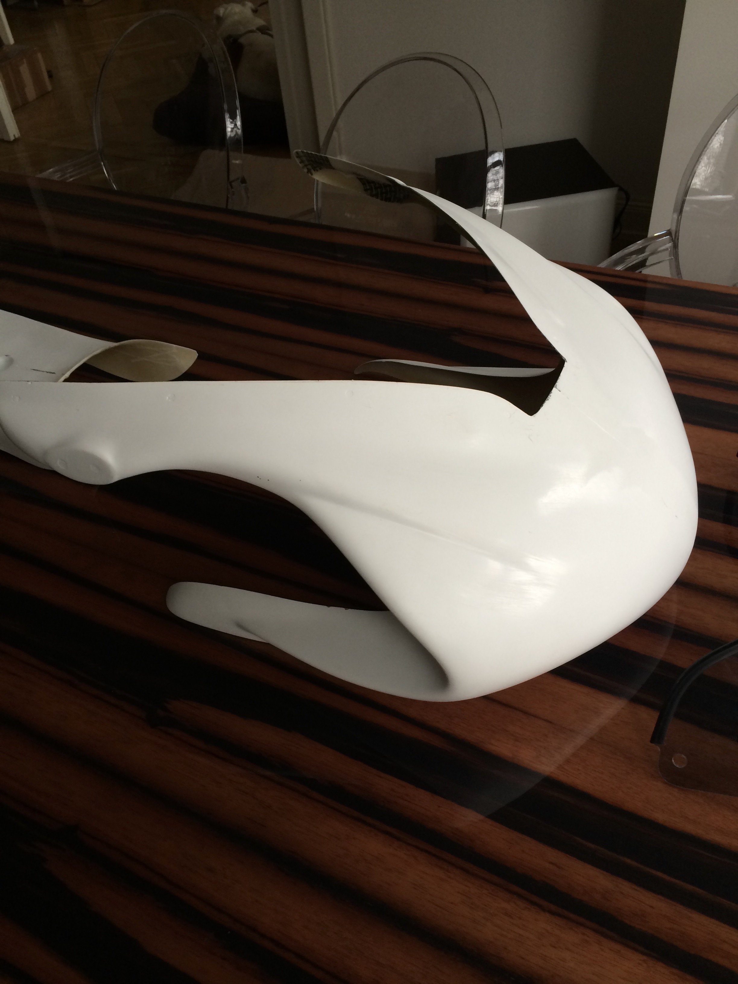

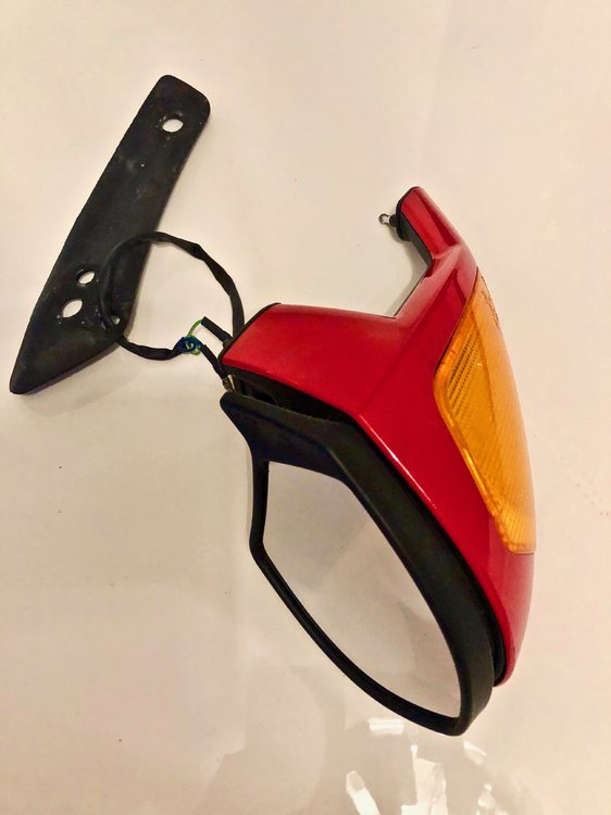

Fals jemand interessiert ist, habe noch einige Teile vom Umbau die ich verkaufe. Ihr könnt mir gerne ein Angebot machen. Bei der Lampe fehlen die Schrauben die die beiden Hälften zusammenhalten. Seitenständer hat einen Kratzer, kann man auf dem Foto gut sehen. Die Verkleidung ist eine Original Radical Ducati Verkleidung, aus der Zeit als die Firma noch Pepo gehörte. Ist Unbenutzt, somit absolut selten.
