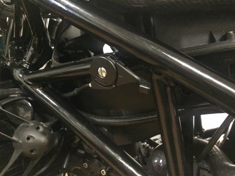

Wie Ihr wahrscheinlich wisst, ist der kleine Hebel am linken Lenker kein richtiger Choke, sondern lediglich eine Gasanhebung zum besserem Starten. Da ich auch alles an dem Lenker anders mache, fiel dieses dem Design zum Opfer. Damit aber der Bowdenzug der aus der Airbox kommt nicht seine Funktion verliert, habe ich mir eine Old School Lösung einfallen lassen und den schönen Hebel von Magura bestellt, der jetzt am Rahmen seine Pflicht erledigt.

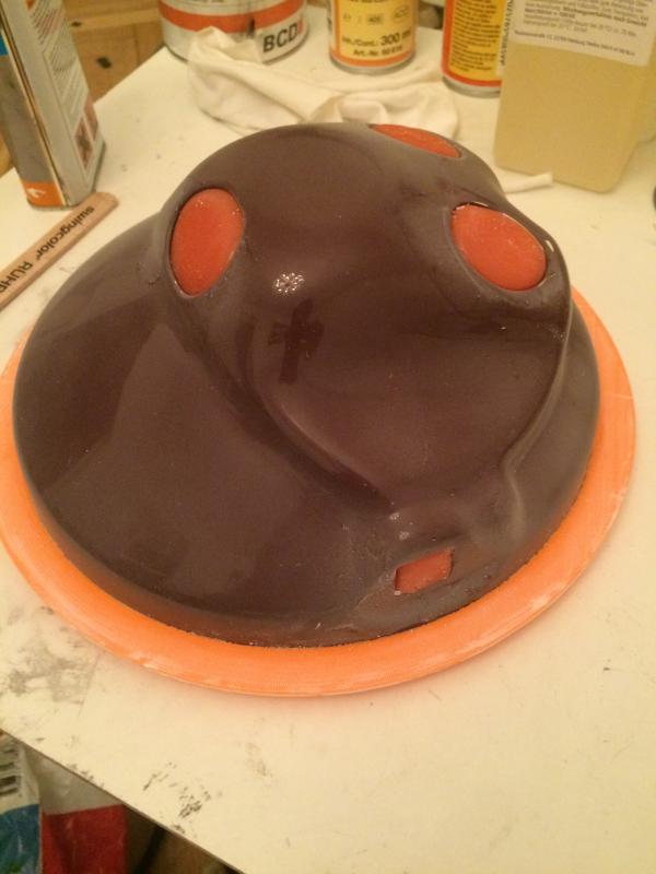

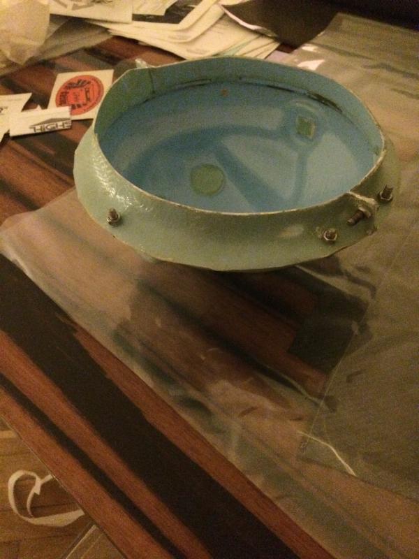

Dann musste ich eine dreigeteilte Negativform erstellen aus Glasfaser. Dafür habe ich mir einen Begrenzungsring in 3D Drucken lassen. (Das orange Teil)
IMG_4436.jpg.853d676762dc809bc2d12480af6
Dann die Form laminiert
IMG_4437.jpg.bb958cc05d77fcda8a3e5069d0f
Hier das fertige Teil
IMG_4477.jpg.37ab05bcb22622a97a778caa442

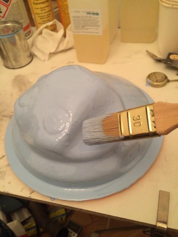

Die Form wird von innen mit einem Polyesterharz Vorgellat eingepinselt, dieses soll verhindern, das das fertige Teil in der Sonne vergilbt. Ist also UV beständiger als Epoxy.

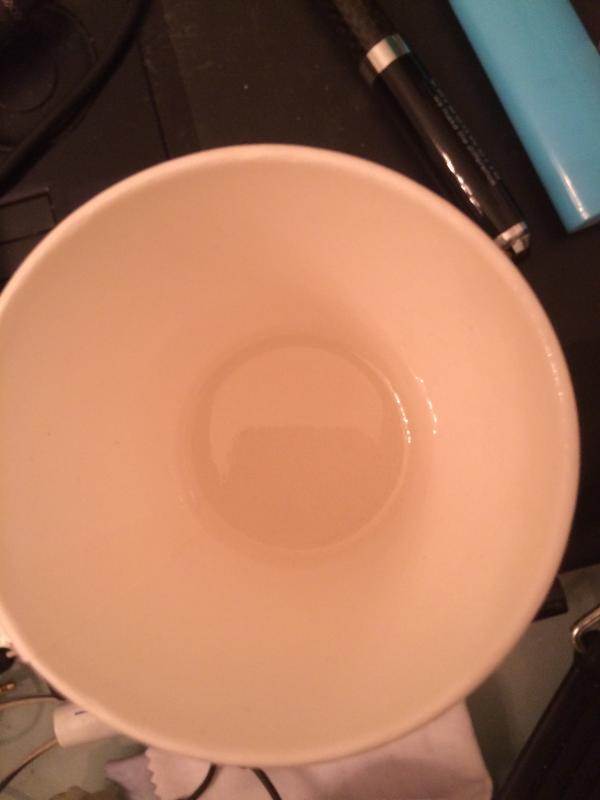

Nächster Schritt war Epoxy mit Härter mischen und das ganze unter Vacuum bläschenfrei machen

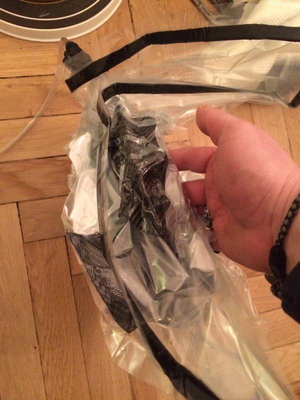

Dann die Negativform damit bestreichen und zwei Lagen Carbon nass laminieren. Das ganze aus einem Stück zu laminieren ohne Verzug des Musters ist sehr schwer, da die Negativform eher komplex ist. Es ist mir auch nicht wirklich gelungen, aber ich finde das macht auch ein wenig den Charme von Handarbeit aus. Als das fertig war noch Abreisegewebe drauf, Luftfolie drauf, ein Baumwolltuch, damit das überschüssige Epoxy aufgesogen werden kann und dann das ganze in den Vakuumsack und die Pumpe an. Jetzt muss das erst einmal 7 Stunden laufen. Bin schon sehr gespannt auf das Ergebnis
IMG_4482.jpg.cff2032616cc8d072bceb74b8d8
IMG_4483.jpg.33d531d06ec9215646d972cb402

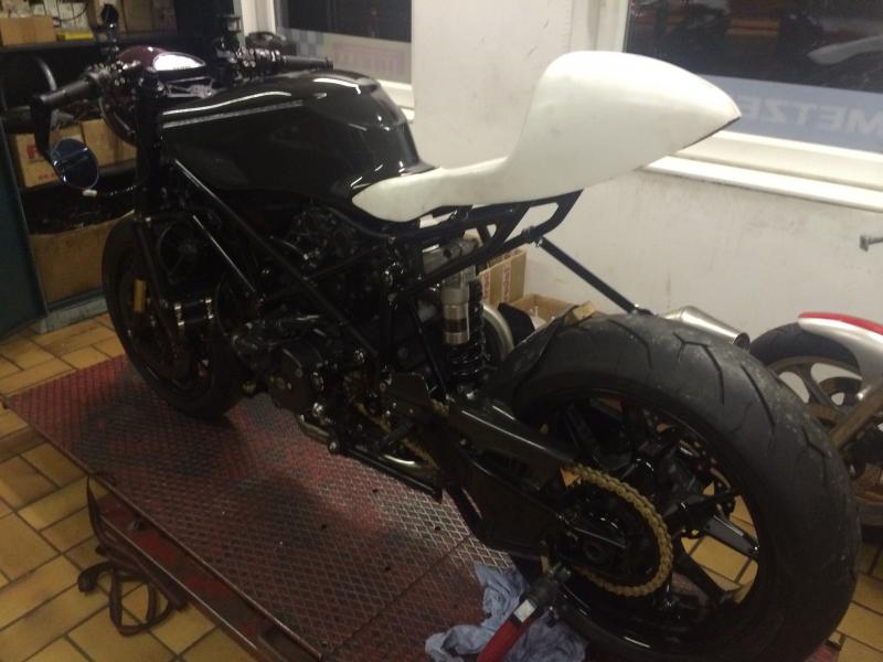

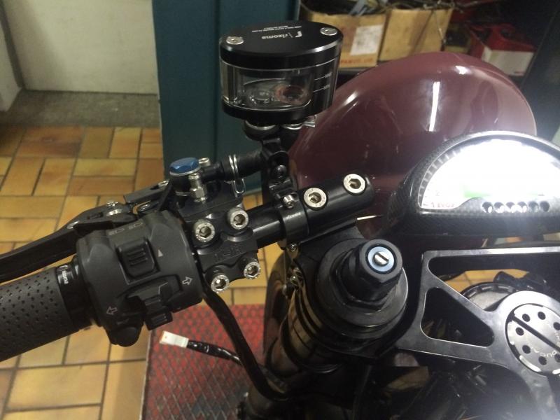

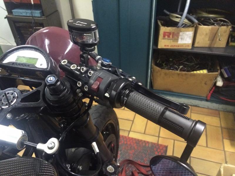

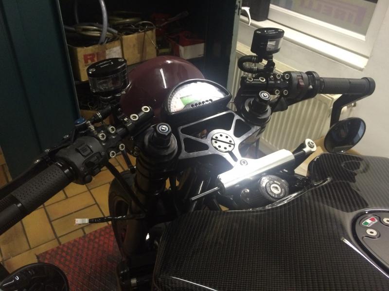

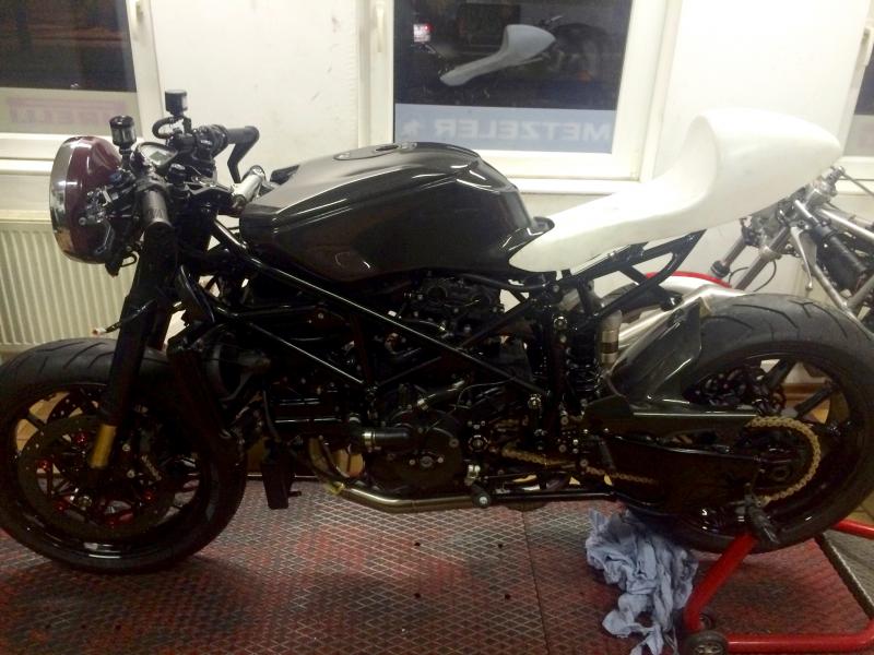

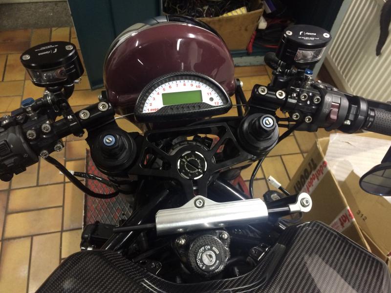

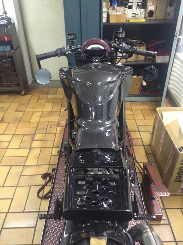

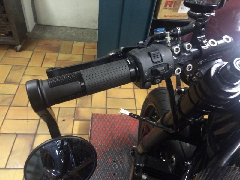

Hier mal ein paar Fotos von der Lampe am Bike, also die Original, noch nicht Carbon. Zeitgleich seht Ihr auch schon den Tacho und die Armaturen. ich Lüfte auch das Geheimnis und lass Euch schon mal einen Blick auf das Bike werfen, obwohl, da noch viel passieren wird, aber die Grundform könnt ihr schon mal sehen. An dieser Stelle ein Riesen Lob an Engin von Moto Differenza, der wirklich tolle Arbeit geleistet hat und natürlich auch an Murmel den Chef. Wenn man in Hamburg und/oder Umgebung ne Duc hat, ist das meiner Meinung nach die absolut erste Adresse.
IMG_4408.jpg.4820fbf740179bcd321d0ec8370
IMG_4409.jpg.f6f10504cc0617f9b01aead84b3
IMG_4407.jpg.f9f50348a9bef327a550777877a
IMG_4410.jpg.8aa253c82a5240cfd6d4d189f72
IMG_4411.jpg.785db194153934a940cee4549b8
IMG_4413.jpg.54253ed98c0630548e8dd5e9520
IMG_4414.jpg.06108424e5f6cf30100f048ca96
IMG_4418.jpg.906a9dc96bb0ecec70f1b154380

@ Renato ... :cool:
Gefällt mir jetzt garned ... :grmpf: ... der Scheinwerfer ist viel zu groß + zu weit nach vorn gebaut ... :thumbdown:
Und die Rizoma - Behälter sehen irgendwie ... "aufgesetzt" ... aus :guenni:
Ich würde Pumpen mit integrierten Behältern verbauen ... z.B. von einer 999 oder der Diavel ... ;)
Edited by Twinmaster
@ Twinmaster. Wie gesagt die Grösse des Scheinwerfers war so geplant. Ich gebe Dir allerdings absolut recht, er steht zu weit vorne. Das sind jetzt erst einmal die standard Lampenhalter von LSL. Es sind die langen, da die kurzen noch Löcher für Blinker haben, die ich nicht benötige, da meine Blinker in die Lenkerenden kommen. Ich muss da noch etwas individuelles basteln, damit die Lampe näher ans Bike kommt. Die Rizoma-Behälter sollten eigentlich aufgesetzt aussehen, da ich ja eine old-school Optik anstrebe. Für meine Pumpen von ISR gibt es zwar integrierte Behälter, nur leider haben die kein Sichtglas, somit wieder nicht TÜVkonform.
