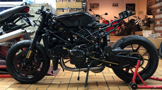

  5. Nach langer Zeit mal wieder ein kleines Update. Nach nun mehr fast fünf Jahren ist die Elektrik fertig und das Bike ist angesprungen. Es war ungefähr ein Jahr weg bei jemandem der mir den Kabelbaum gestrickt hat. Er brachte mir das Bike zurück, allerdings sprang es nicht an. Nach weiteren zwei Monaten, habe ich es dann zum laufen gebracht. Es lag tatsächlich an den schlecht gekrimpten Kontakten des Steuergerätes und der Benzinpumpe. Zwei Tage nachdem sie nun endlich angesprungen ist, waren Handwerker in der Garage um für die Firma die darüber sitzt neue Datenleitungen zu verlegen. Einer der Handwerker fiel von der Leiter auf die Duc und riss sie zu Boden. Drei Sachverständige später stand die Schadenssumme fest. 8.750 € Brutto. Jetzt muss sie also wieder komplett zerlegt werden um den Rahmen neu zu pulvern. Zwischenzeitlich habe ich überlegt wie ich einen perfekten Übergang zwischen Tank und Höcker hinbekommen könnte. Der Höcker wurde ja in Fusion 360 designt und ich hatte eine Scanndatei vom Tank. Mir war aber klar das meine Fusion Fähigkeiten nicht ausreichen werden um den Übergang zu meistern. Bei Youtube fand ich einen echten Profi, der schon viele Tutorials erstellt hat. Habe ihn angeschrieben ob er daran interessiert wäre ein Tutorial für mein Problem zu erstellen und siehe da er war begeistert von der Idee. Hier das Ergebnis: Es geht nicht um den Höcker selbst sondern nur um den Übergang von Höcker zum Tank. Der Typ, heißt übrigens Matt, hat das so gut gemacht und erklärt, dass ich mich schon auf Samsatag freue wo ich das mit meinem Höcker nachbauen werde. Dann wird das teil 3D gedruckt, eine Negativform erstellt und dann werde ich es aus Carbon laminieren. Nächstes Jahr fahre ich, ganz sicher. Bin jetzt 60 und laut einen Freund hat man ab 60 noch ungefähr 10 gute Sommer. Ich freue mich;-)

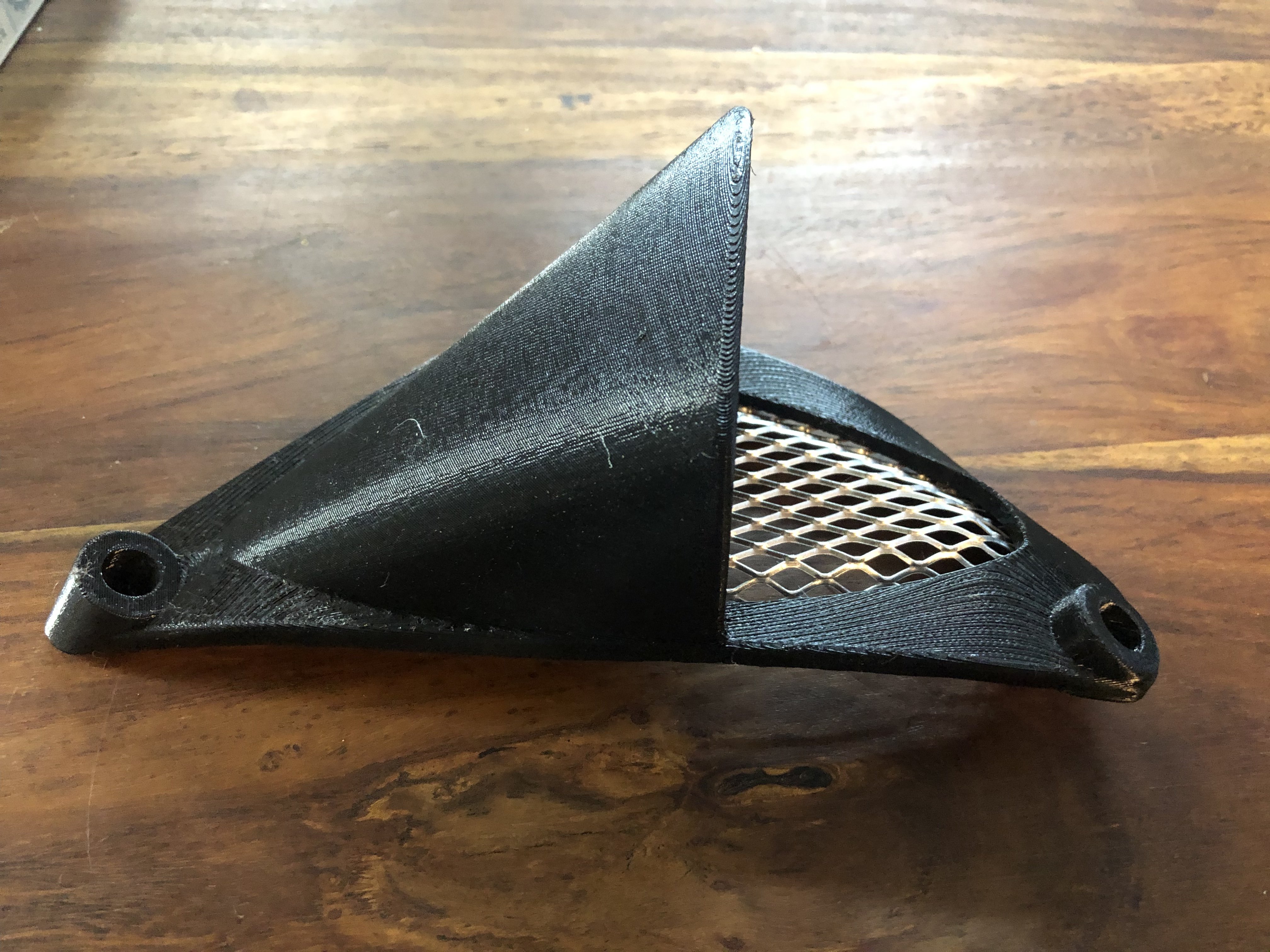

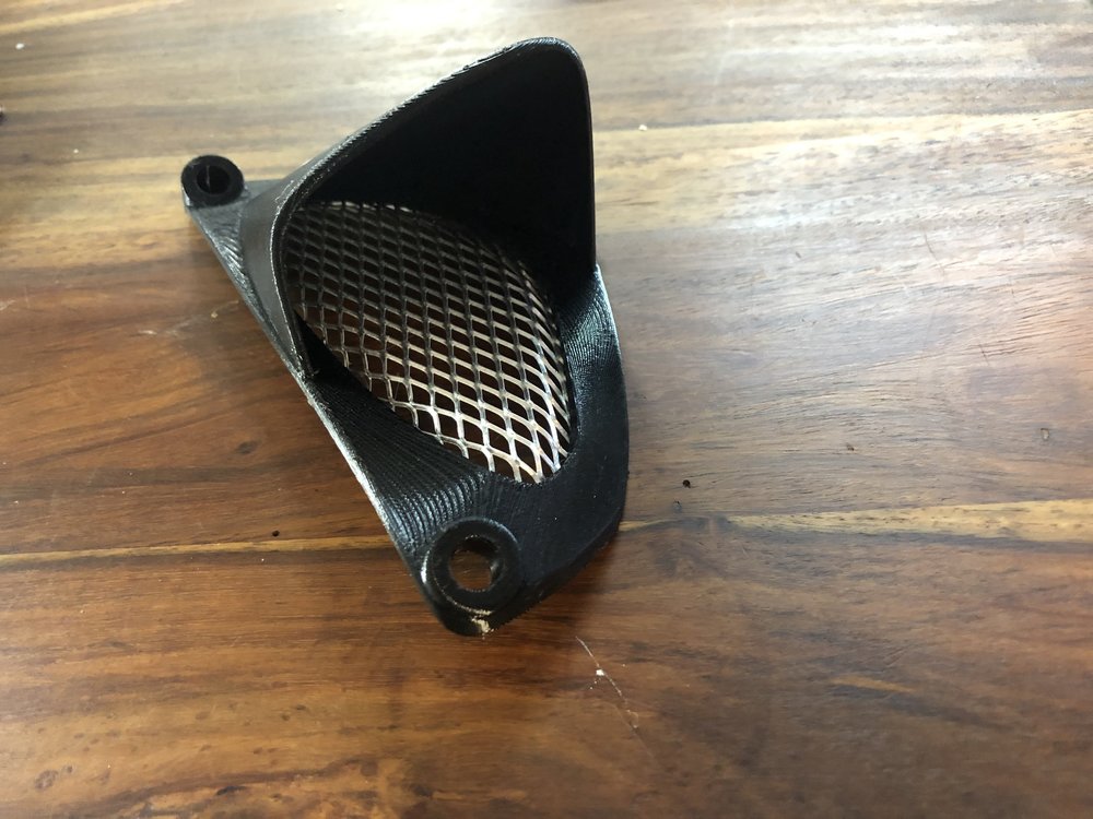

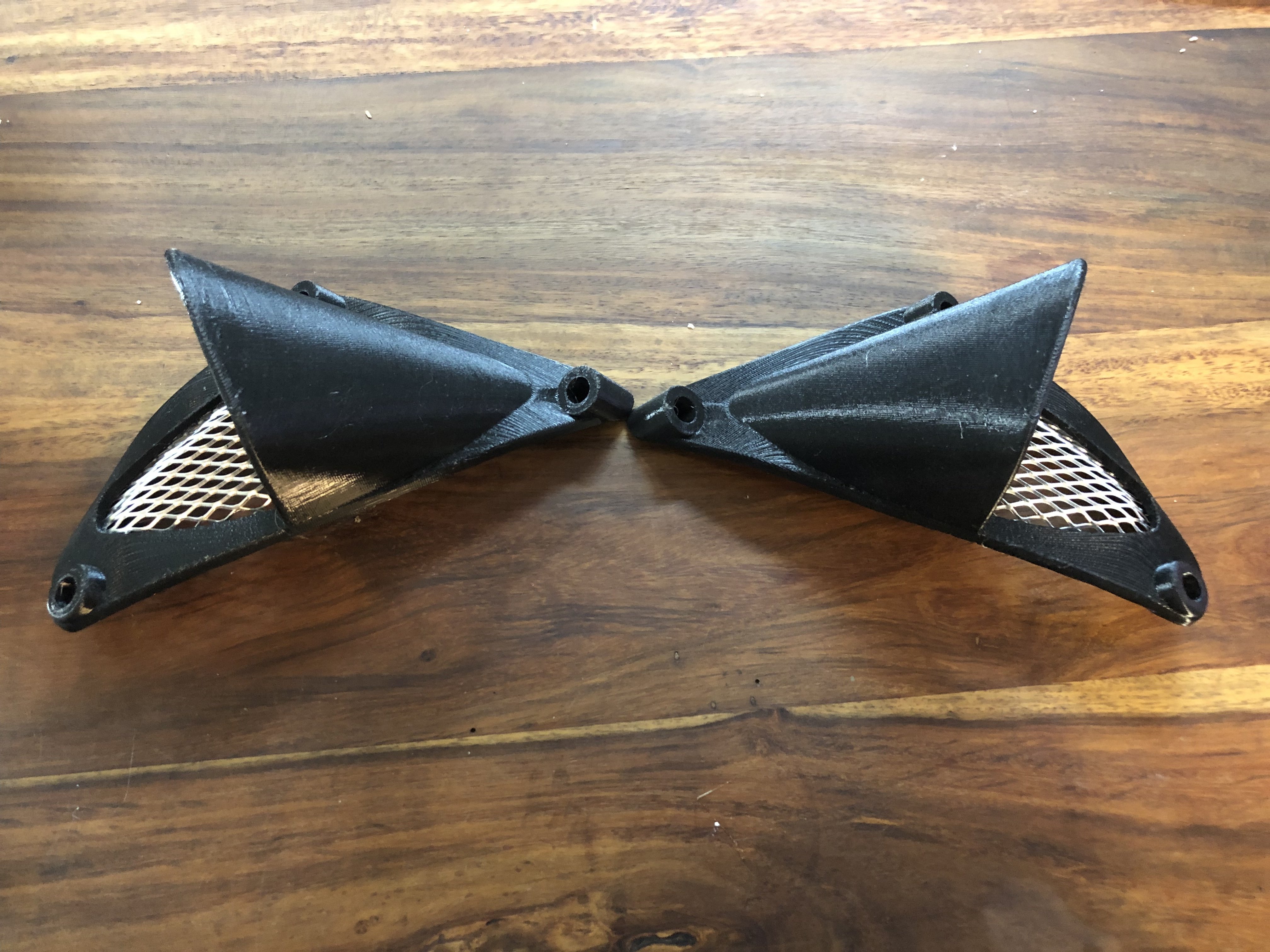

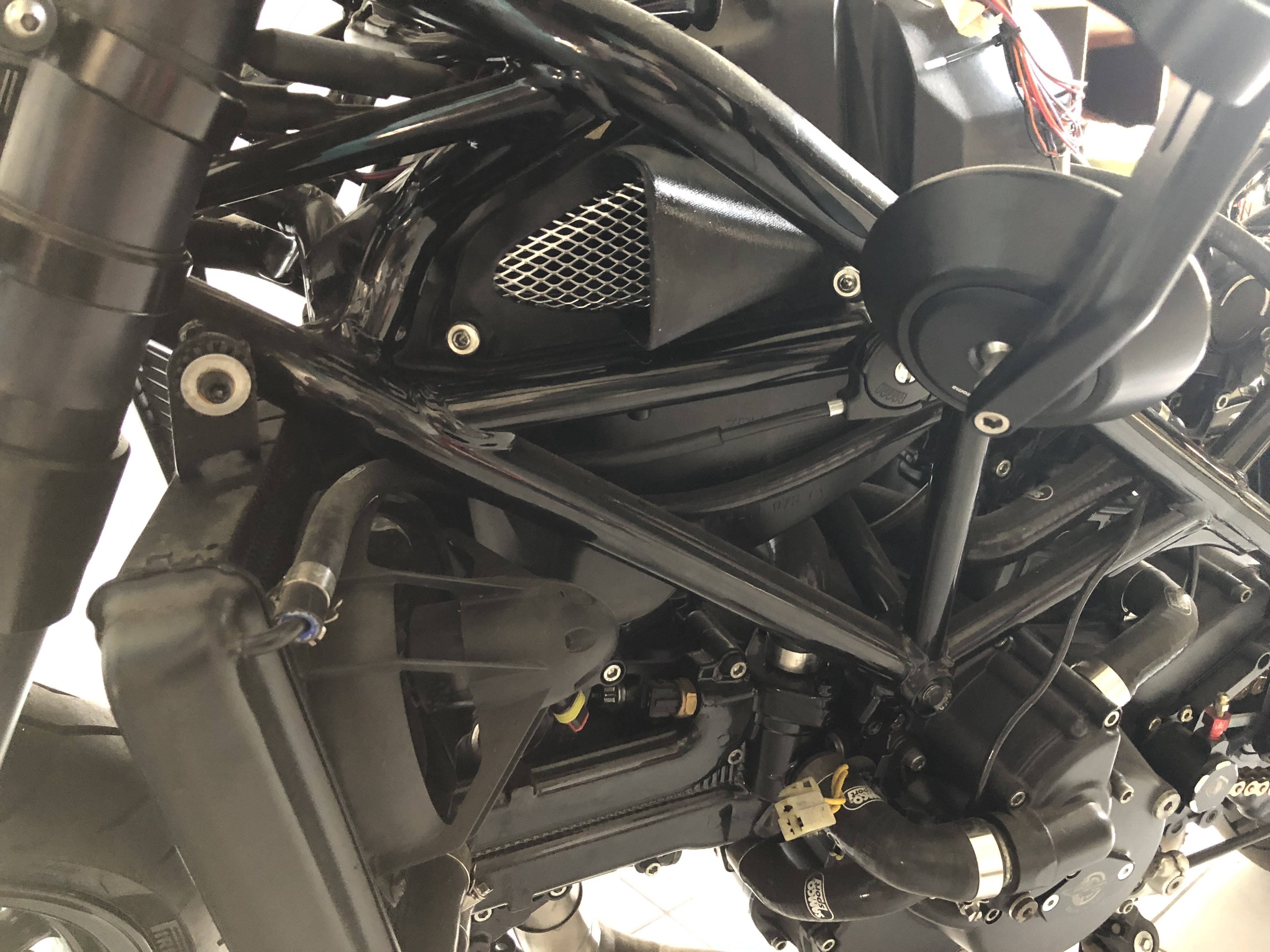

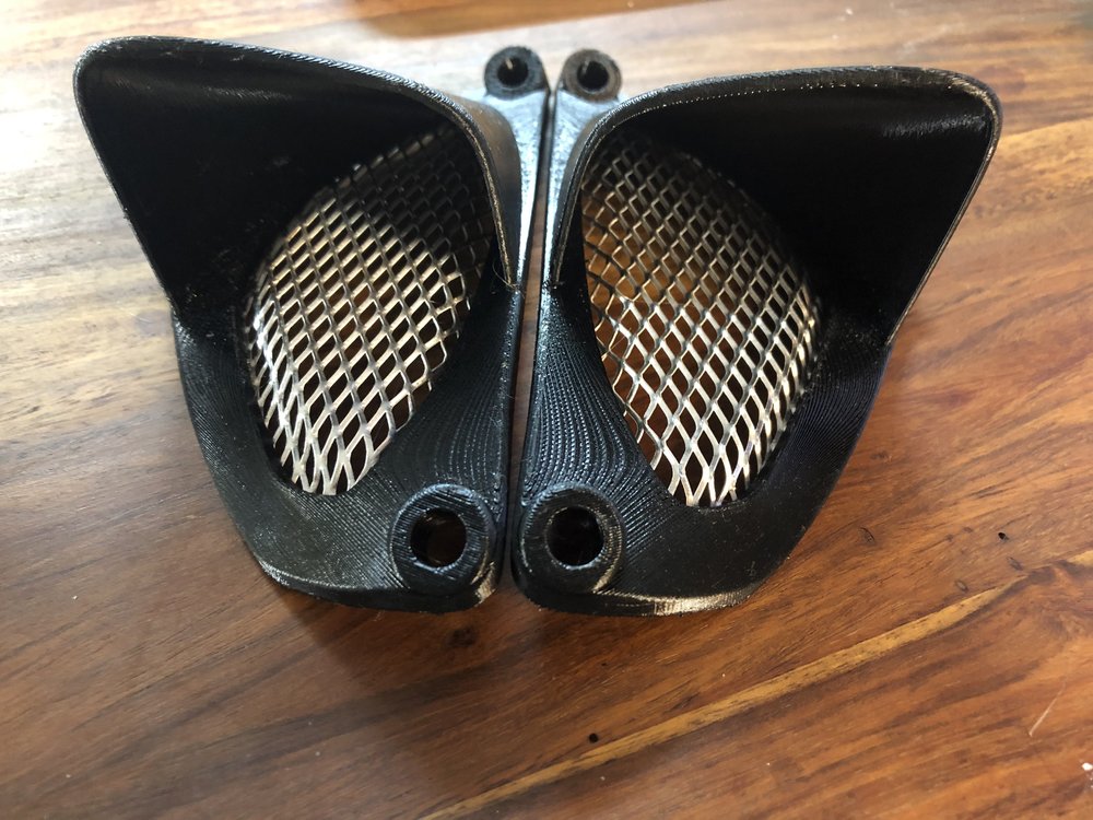

  6. Ich habe mir übrigens mit meinem 3D Drucker Einlässe für die Airbox gedruckt, da wo vorher die Air Rams saßen. Hier ein Paar Fotos:

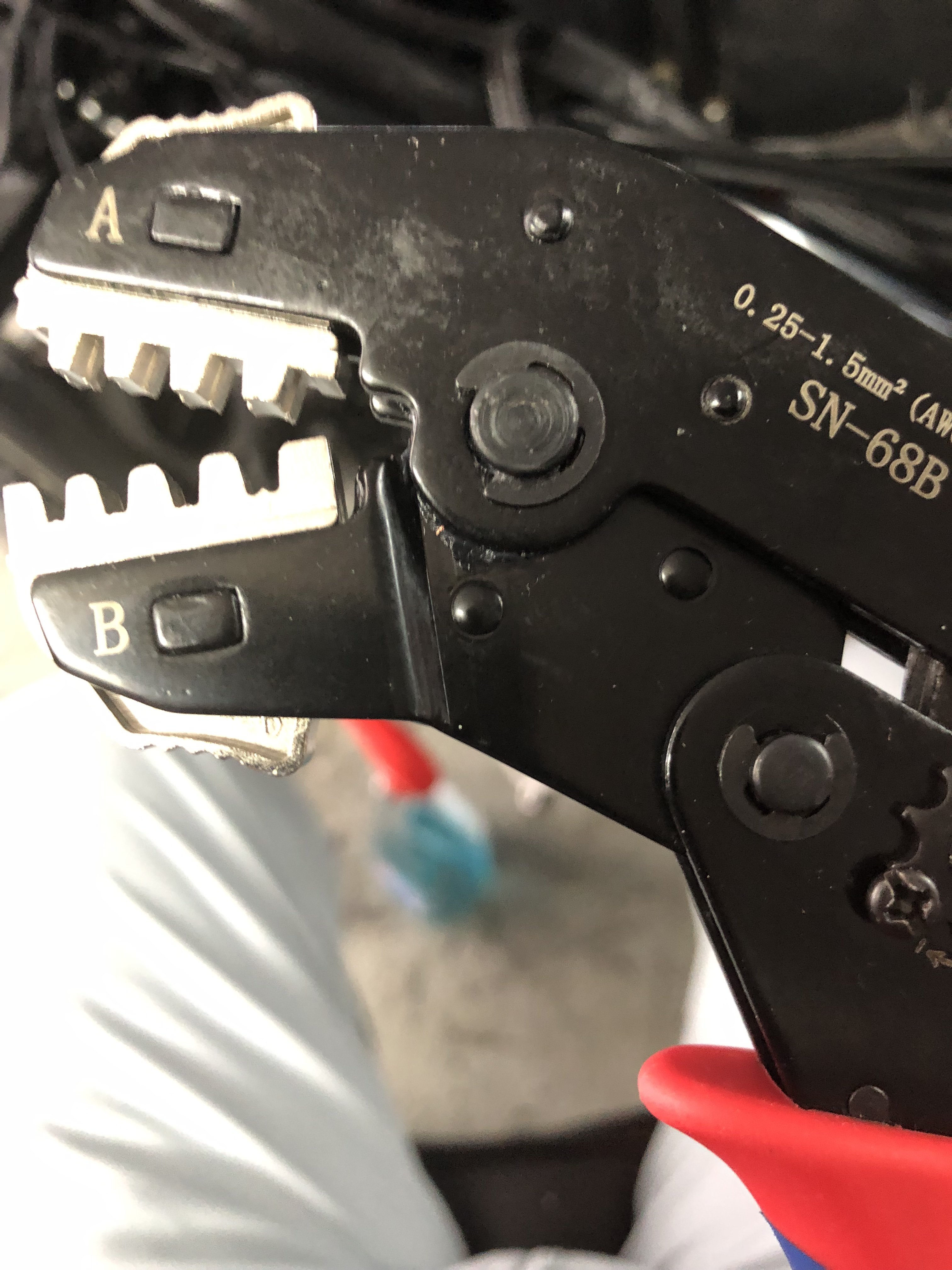

  7. Ja, habe ich. Die gibt es hier: https://uk.rs-online.com/web/p/crimp-contacts/7978733?redirect-relevancy-data=7365617263685F636173636164655F6F726465723D31267365617263685F696E746572666163655F6E616D653D4931384E525353746F636B4E756D626572267365617263685F6D617463685F6D6F64653D6D61746368616C6C267365617263685F7061747465726E5F6D6174636865643D5E2828282872737C5253295B205D3F293F285C647B337D5B5C2D5C735D3F5C647B332C347D5B705061415D3F29297C283235285C647B387D7C5C647B317D5C2D5C647B377D29292924267365617263685F747970653D52535F53544F434B5F4E554D424552267365617263685F77696C645F63617264696E675F6D6F64653D4E4F4E45267365617263685F6B6579776F72643D3739372D38373333267365617263685F6B6579776F72645F6170703D3739373837333326
  8. Super, vielen Dank. Zange und Einsatz sind bestellt

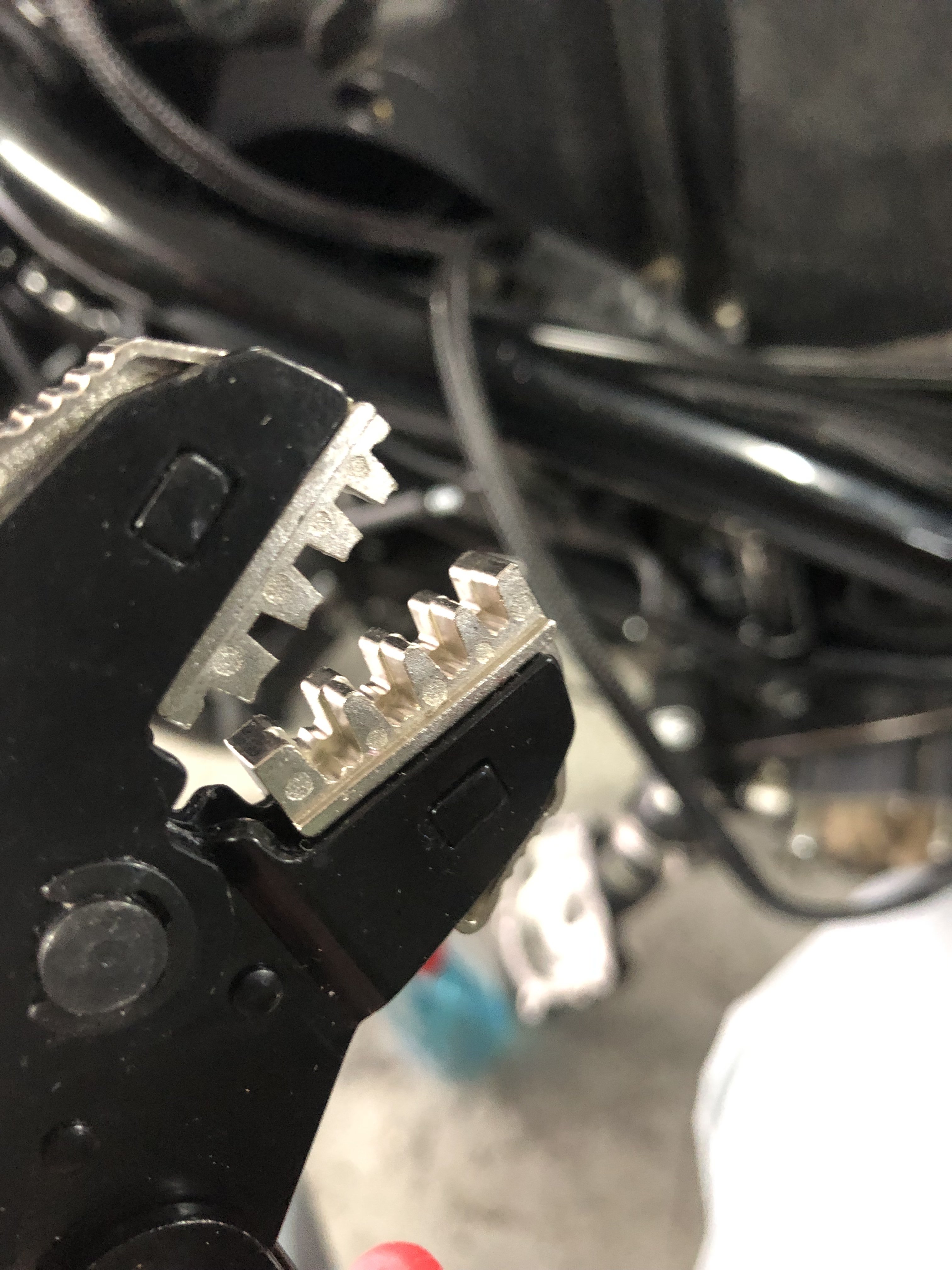

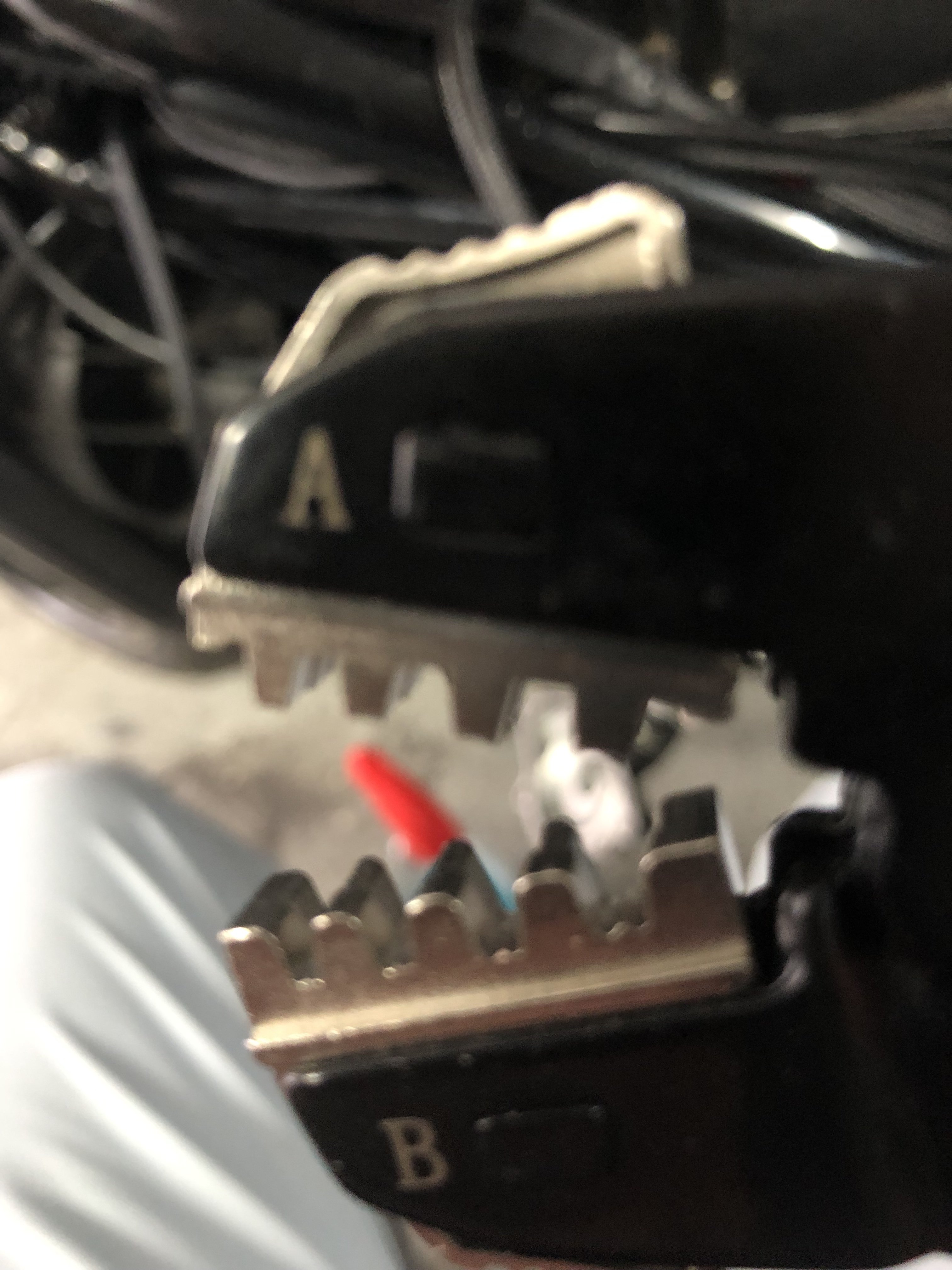

  9. Kannst Du mir bitte sagen welche Zange Du benutz hast und wo Du sie gekauft hast
  10. Das sind 0,5 Kabel und das die Zange die ich habe

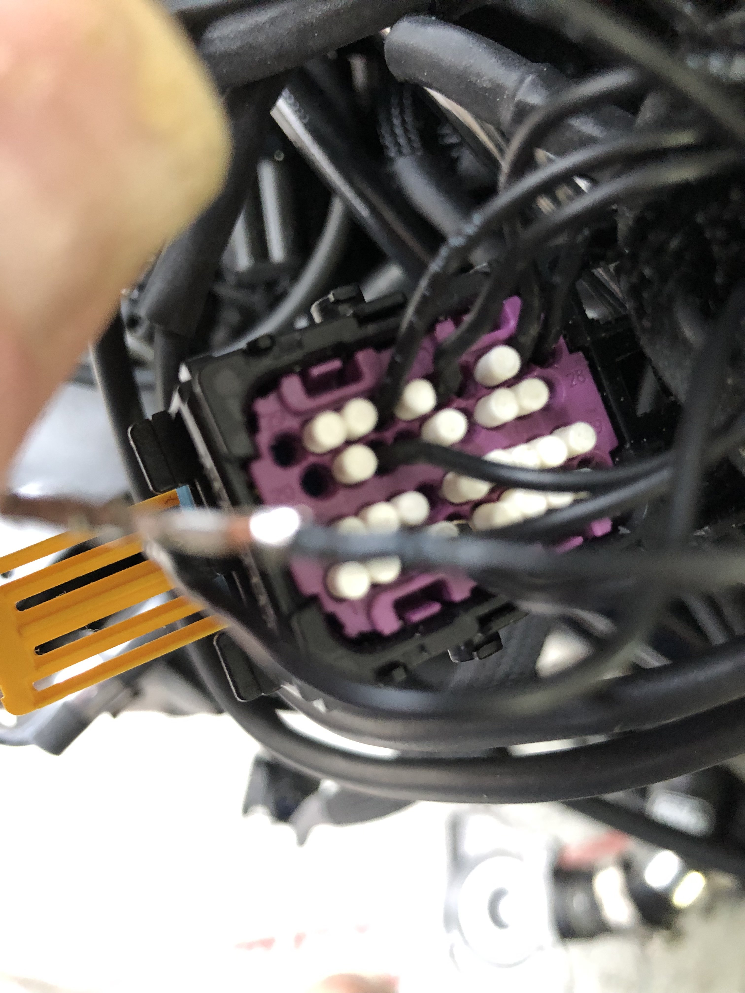

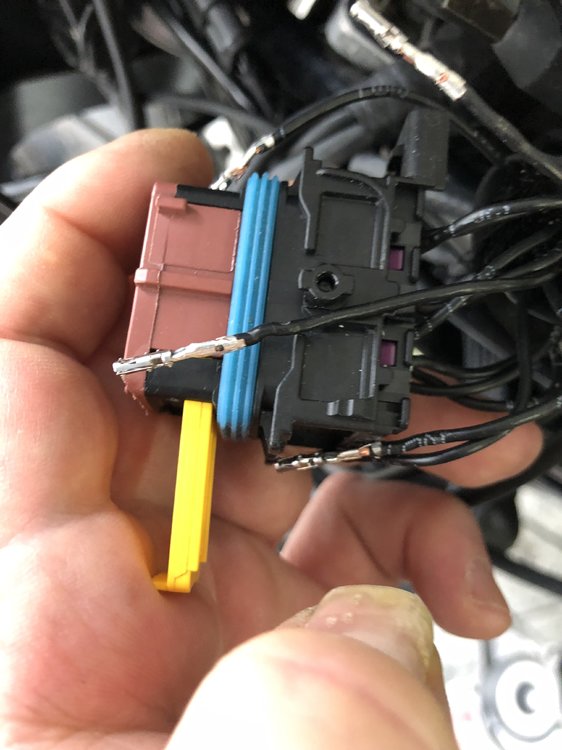

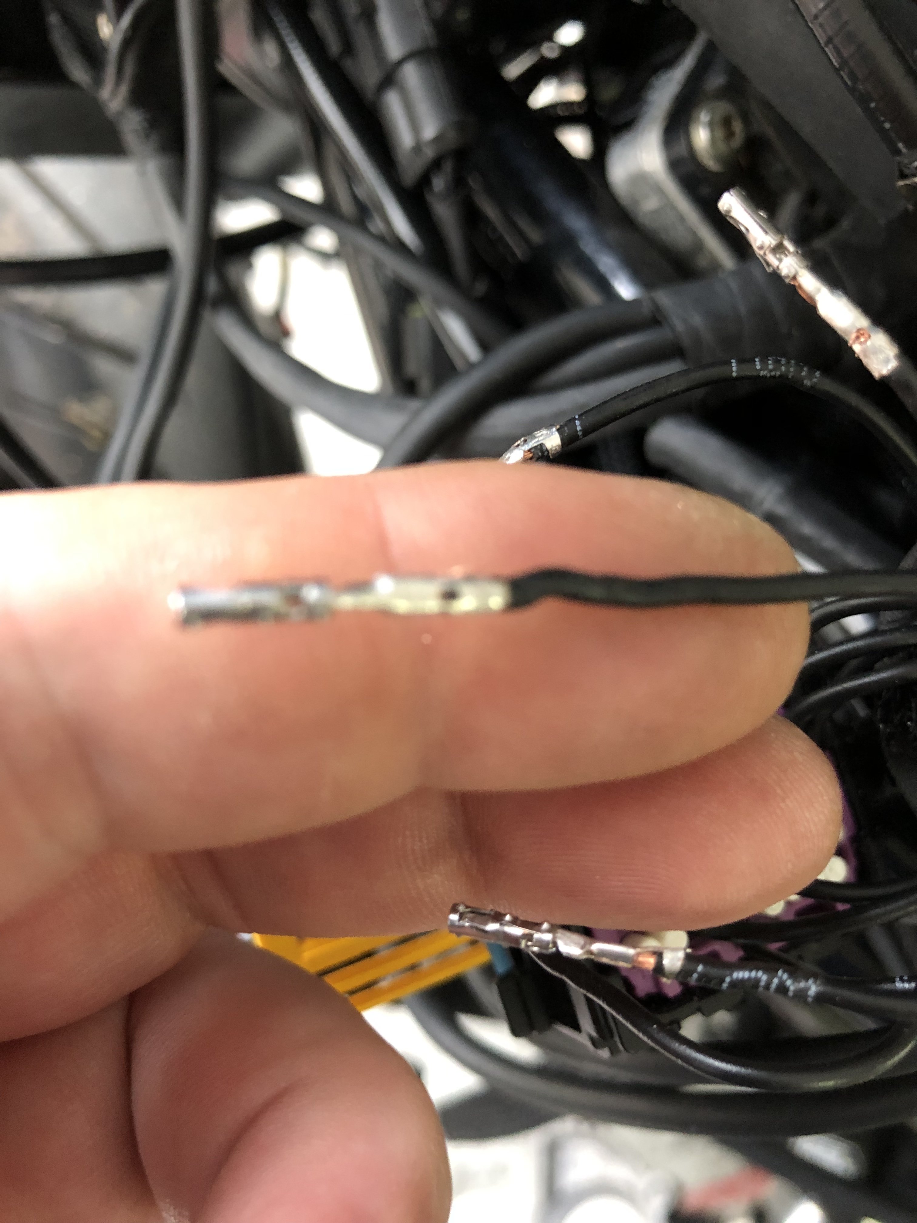

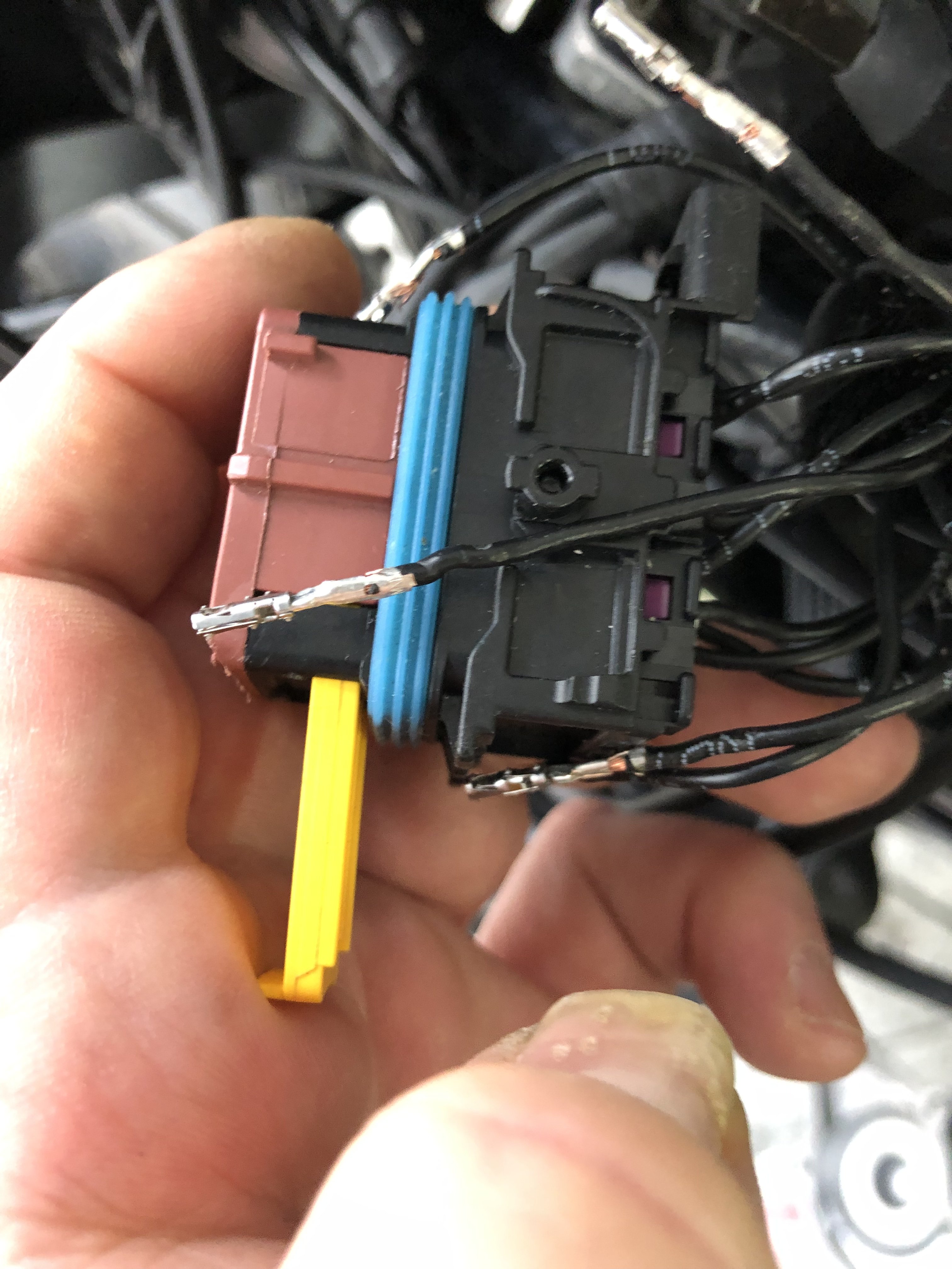

  11. Hallo, die Duc war mal wieder 1 Jahr weg, bei jemandem der den Kabelbaum machen wollte und sollte. Bekam sie wieder ohne das sie anspringt. Auf der Fehlersuche habe ich festgestellt, das die Pins für den Kurbelwellen Sensor vertauscht waren. Bei dem Versuch die Kabel zu tauschen stellte ich fest, das die Kabel die in den Steuergerätstecker gehen so schlecht gekrimpt waren, das sie sich fast alle lösten und die Metallstifte im Stecker blieben. Also alles ausgepinnnt und neu gekrimpt. Jetzt habe ich das Problem das die Stiffte nur halb in den Stecker rein gehen und sich nicht weiter rein drücken lassen. 4 Stück kriege ich einfach nicht tief genug rein. Jemand eine Idee?
  12. Auf Deinen Bildern hast Du den Stecker zerlegt. kannst Du mir erklären wie. Ich habe nämlich das Gefühl, dass der braune Teil verklebt ist mit dem Gehäuse. Versuche nämlich meine Stecker auszupinnen, habe aber keinen Erfolg. Für eine Erklärung wäre ich sehr dankbar. LG Renato
