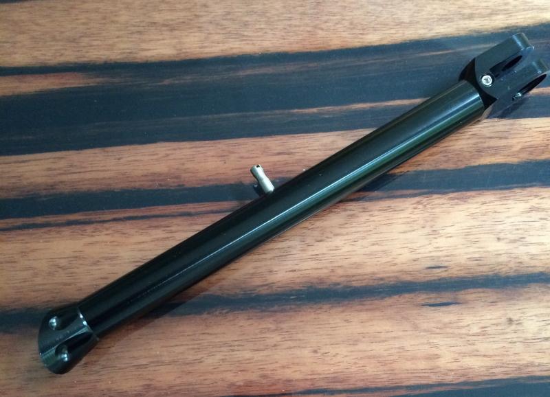

Da ich auch den Seitenständer zu klobig fand, habe ich mir aus USA diesen hier bestellt:
58639a3f7d7d0_Seitenst228nder.jpg.6c6d4d
Angeblich soll er mit dieser Halterung, passen:
58639a3f80684_Seitenst228nderhalterung.j
Muss ich aber noch schwarz beschichten lassen.

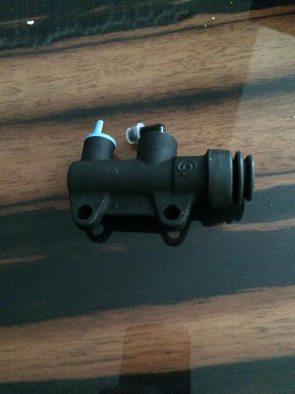

Da die Bremszange hinten nach unten versetzt werden soll, habe ich mir diese Platte besorgt:
Bremszangenhalter.jpg.db1d905ffb841710c0

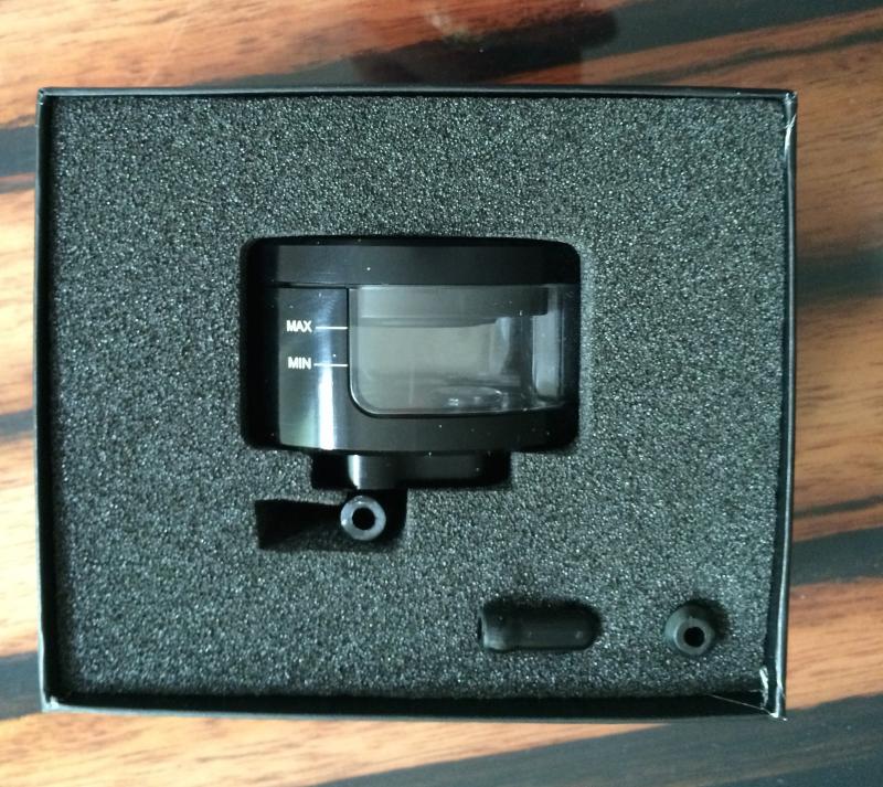

Der Bremshebel und der Flüssigkeitsbehälter sehen so aus:
58639a3f8fd63_Bremsfl252ssigkeitvorne.jp

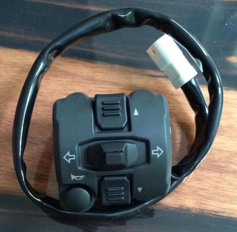

Dazu die passenden Griffe und die Armaturen der Panigale
58639a3fa0a02_schalterrechts.jpg.1d8079a

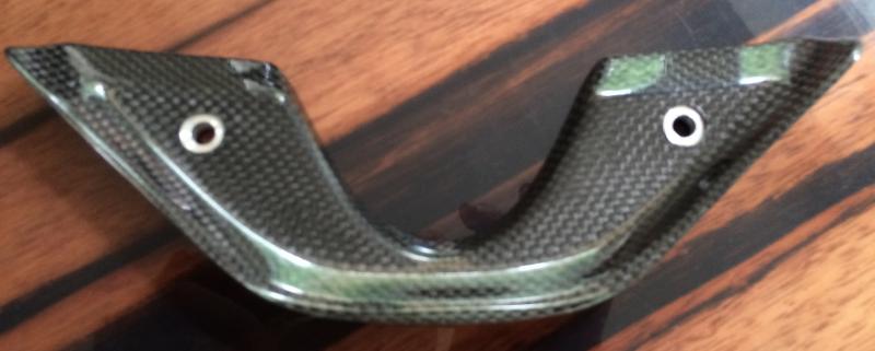

Und natürlich einige Teile aus Carbon:
58639a3fb1c87_Schl252sselabdeckung.jpg.7

58639a3f9a788_schalterlinks.jpg.2419ed42
Heckfender.jpg.add49c4d07820c2f164a1e22e
Tankabdeckung.jpg.6245c0a90fe3b7124c20d9
Zahnriemenabdeckung.jpg.ba4ddd2f4ef535e5

Hallo Renato,
die Seitenständer Halteplatte gibt es auch in schön und schwarz aus Alu 7075. Bei Marcel im shop. (IMM manufaktur)
Gruß Monsterle Johnny

Hallo Monsterle Johnny, leider befindet sich der Seineständerhalter von Marcel noch in der Testphase und ist noch nicht erhältlich.

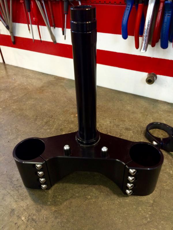

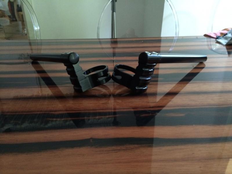

Tja mit jedem Teil lernt man dazu. Wie bereits erwähnt, habe ich mir eine neue, obere Gabelbrücke gekauft, bei der man die Lenkerhälften oberhalb der Gabelbrücke anbringt, dadurch soll man eine bequemere Sitzposition erhalten ( habe ich gelesen ). Da sie Silber war habe ich sie Schwarz eloxieren lassen. Hier noch einmal das Foto:
IMG_2772.jpg.5e399240dac76fe47bc84532c4b
Wie Ihr seht ist sie matt. Dan habe ich mir eine untere Gabelbrüche bestellt, diese war allerdings glänzend:
58639a3fd390b_unteregabelbr252cke.jpg.64
Da die Gabelholme nach dem eloxieren auch glänzend sind, bin ich mit der Oberen noch mal zum Eloxierer um zu erfahren ob man da etwas machen kann, denn es sollte ja alles identisch aussehen. Da erfuhr ich dann, dass man das Aluminium polieren kann, um es dann neu und glänzend zu eloxieren. Und schon wieder ein bisschen schlauer. Hier das Ergebnis:
58639a3fd9012_obereGabelbr252cke.jpg.689
