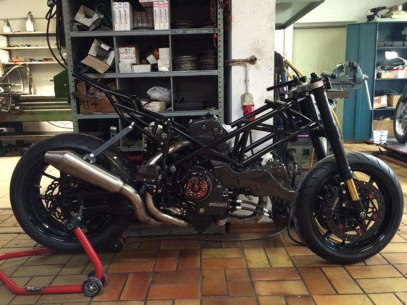

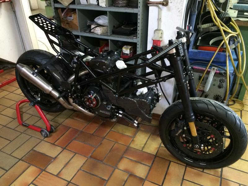

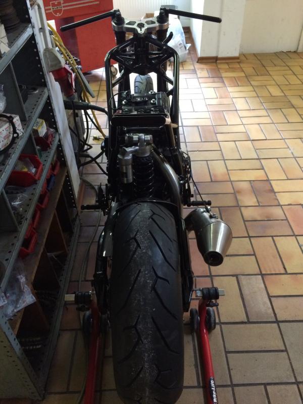

Endlich steht das Ding auf eigenen Rädern. Bin ganz stolz, obwohl die gesamte Arbeit von Moto Differenz gemacht wurde. Das ist aber auch gut so, da ich vieles nicht selber machen könnte. Zum Beispiel waren die Lager in der hinteren Felge wohl verkantet. Konnte man so nicht sehen, aber die hintere Achse lies sich nicht einführen. Das Feingewinde vom Lenkrohr usw, usw. Aber es ist ja auch noch genug für mich zu tun.
Genug der Worte, hier erst einmal ein Paar Bilder:
IMG_4290.jpg.1c7ac0f379816161e052292fa3d
IMG_4291.jpg.4d6b93ccddfb6f925f3f1306431
Die obere Gabelbrücke würd noch getauscht, gegen die schwarz eloxierte von März
IMG_4292.jpg.a6a37f89e3cd44ac38756ad92ca

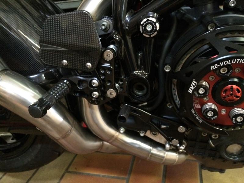

Hier die schönen Fussrasten von Giles Tooling
IMG_4294.jpg.41cfe7ac20e0ad1b9f614105cb3

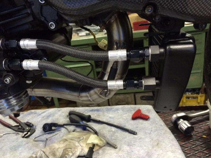

Carbon Ölleitungen von Frentubo
IMG_4295.jpg.87009833b4642adc223828edf38
IMG_4297.jpg.485a41c70950a291d46a009cc78
Als nächstes kommen der Wasser und der Ölkühler ran, dann die richtige Gabelbrücke. Und dann die Elektrik, da bin ich dann komplett überfordert

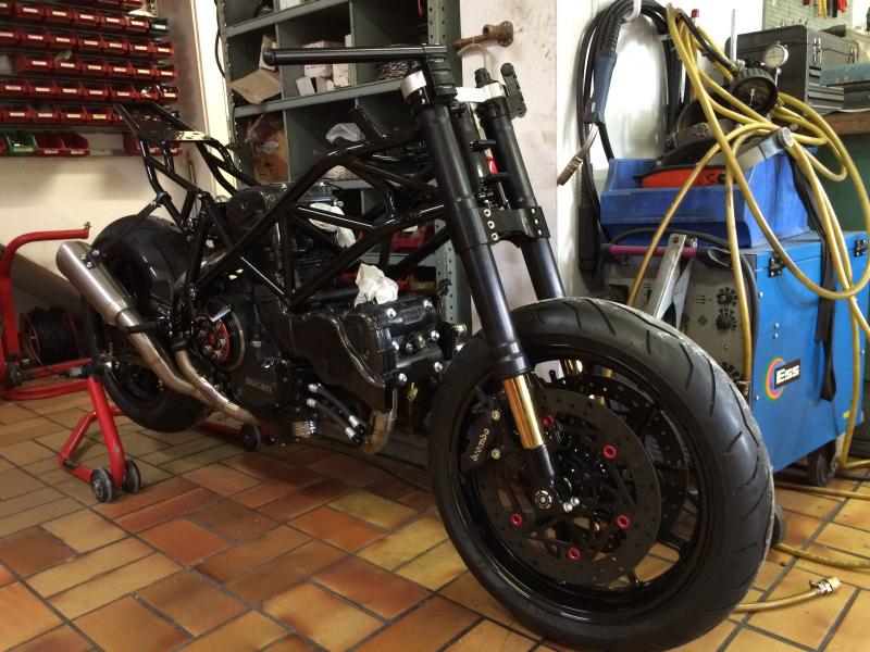

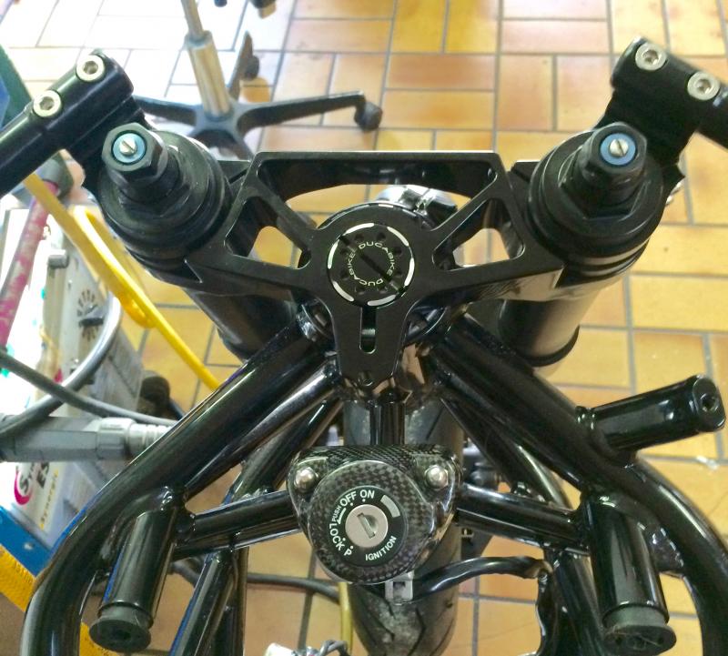

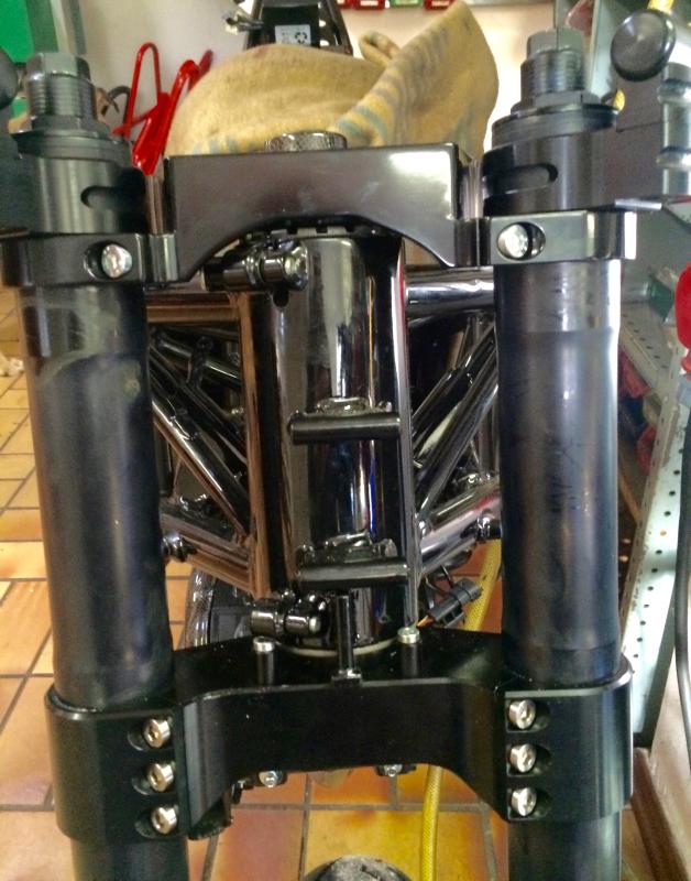

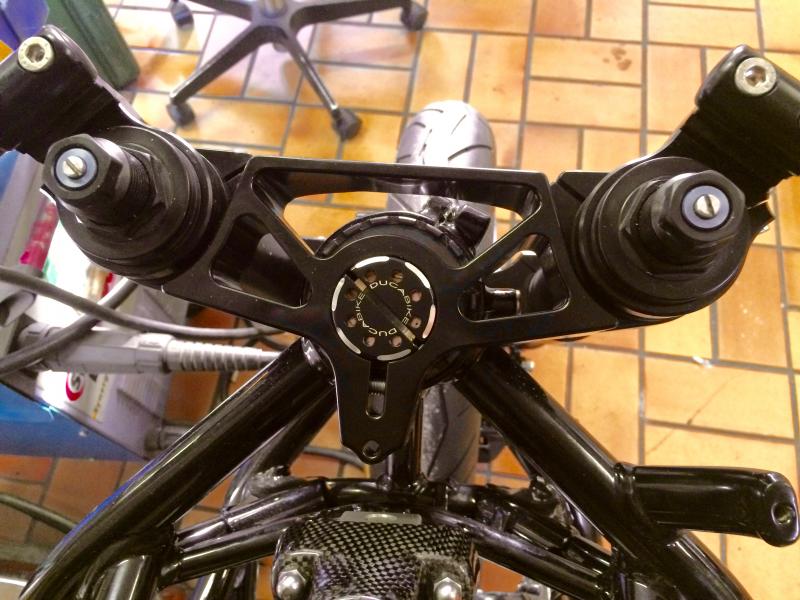

Die neue Gabelbrücke ist fertig und angebracht:
IMG_4320.jpg.944acd7649f3c5d158f09242ba6
IMG_4321.jpg.c12a808139510603b1bc0318072
IMG_4322.jpg.9392ddc555f6e40f695f090b6ab

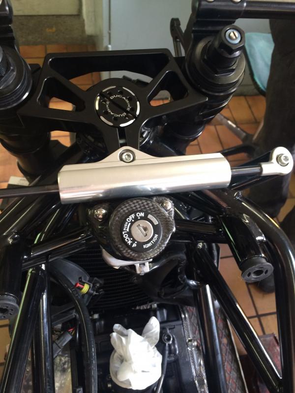

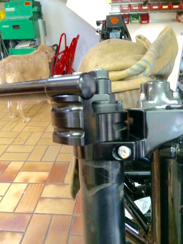

Die Lenkerstummel werden hier oberhalb der Gabelbrücke angebracht und sollen dadurch für eine bequemere Sitzposition sorgen. Zusätzlich habe ich die Stummel mit einer Erhöhung bestellt. Am Bike angebracht fand ich die aber doch doof. Deshalb habe ich das Mittelstück rausgenommen, kürzere schrauben besorgt und wieder zusammengesetzt. Sieht finde ich besser aus. Hier der Vergleich:
IMG_4323.jpg.269e24004f1363b32f74b035598

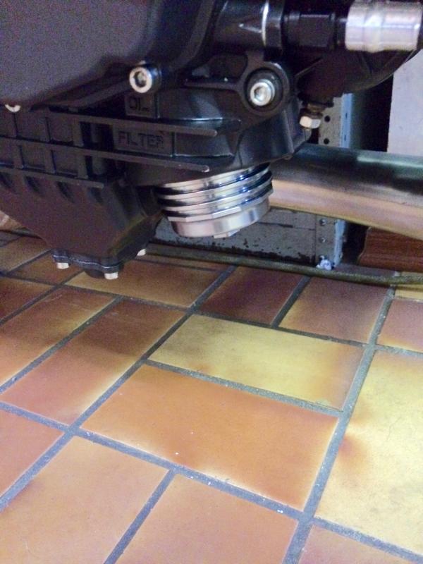

Auf diesem Bild ist der schöne, auswaschbare Ölfilter aus USA zu sehen

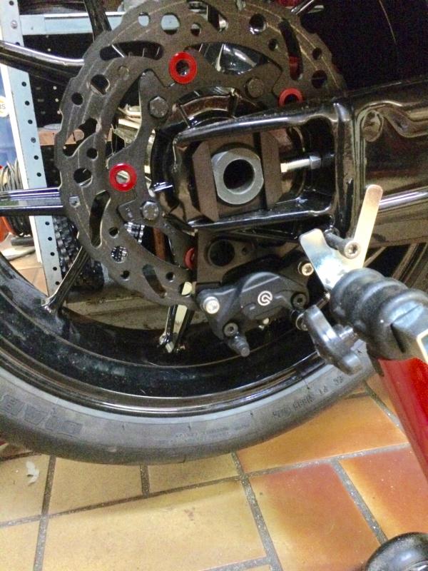

Und noch ein Foto von dem nach unten versetzten Bremssattel hinten

Außerdem hätte ich das Zündschloss irgendwo anders angebracht oder gleich durch einen RFID
Sensor ersetzt. Stört ein bisschen die cleane Optik.
Die obere Gabelbrücke will mir gar nicht gefallen. Die abgerundeten 90° Winkel sehen irgendwie
sehr "einfach" aus, wenn du verstehst, wie ich das meine. In Zeiten der 5-Achs Technk sollte
das auch eleganter lösbar sein.. :thumbdown:

Hallo Hawkster, ich glaube gehört zu haben, dass RFID ziemlich kompliziert ist bei der 999 wegen CAN Bus.
Braketech ganz bewusst, da ich schwarze Scheiben haben wollte und mich die Aufnahme der Scheiben überzeugt hat, da die ganzen Kräfte nicht auf die Floater wirken.
Die Gabelbrücke war die einzige bei der man die Stummel nach oben setzen könnte um eine entspanntere Sitzposition zu bekommen. Außerdem hat sie eine ABE. Es soll ja ein Strassenbike werden, muss also alles TÜV konform sein. Kennst Du denn andere?
Hab ich nie nach gesucht, weil ich entweder Stummel ODER Rohrlenker nehme/fahre.
Die Ergonomie durch höhere Stummel zu beeinflussen gefällt mir optisch nicht.
Nur als Tipp: Wenn du was hohes und dennoch Vorderradorientiertes suchst...
Die Gabelbrücke der Streetfighter ist da ein guter Kompromiss. Hat aber auch
einen Haken: Ich hab bislang nichts in die Richtung aus dem vollen gefräst finden
können, weil alle gefrästen Brücken dann wieder mit ordinären 90° Risern daher
kommen :thumbdown:

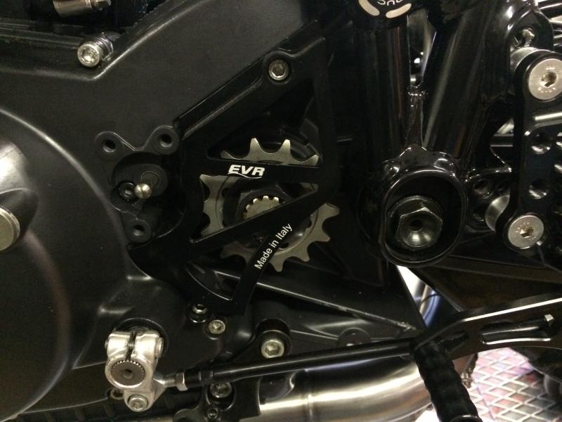

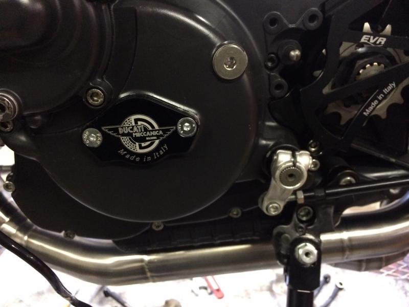

Da ich ja sehr detailverliebt bin, hier ein Bild von der Ritzelabdeckung und dem Inspektionsdeckel

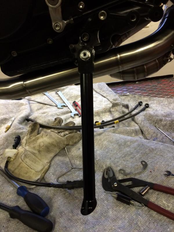

Der schlanke Seitenständer ist auch schon dran

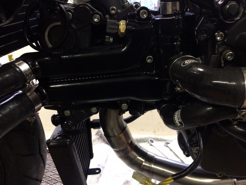

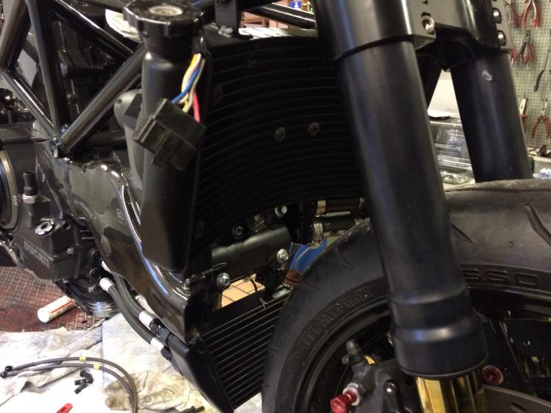

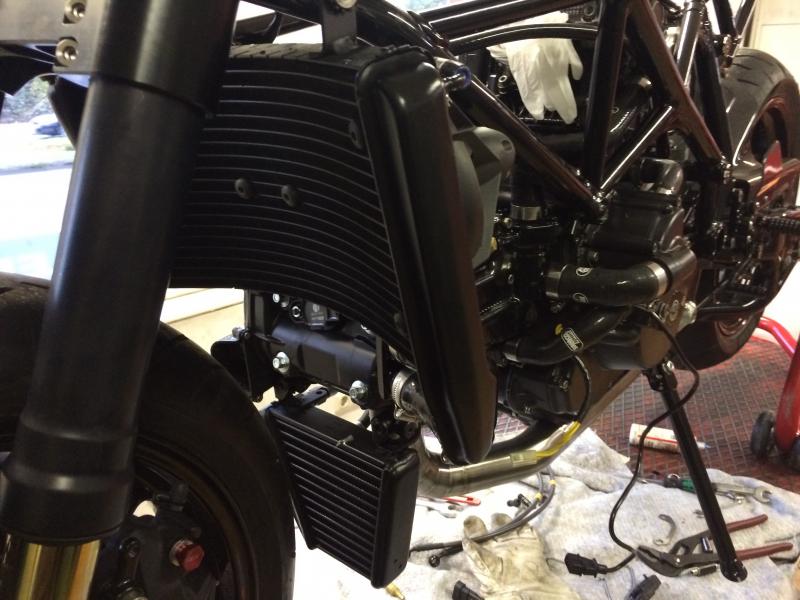

Ebenso der Wasser und Ölkühler. Habe mich Zuhause echt erschrocken als ich mir die Bilder angesehen habe, da es so aussieht als ob der Ölkühler oben eine Beschädigung hätte. Am nächsten Tag am Bike geguckt, nichts. Da hat mir die Digitaltechnik einen Streich gespielt, lol
IMG_4343.jpg.944534da5c01ba90999bbd39d20
IMG_4344.jpg.6ebb3ff18759bffeb650729251f
IMG_4345.jpg.be18785858271c3d87ad1d8b5ff

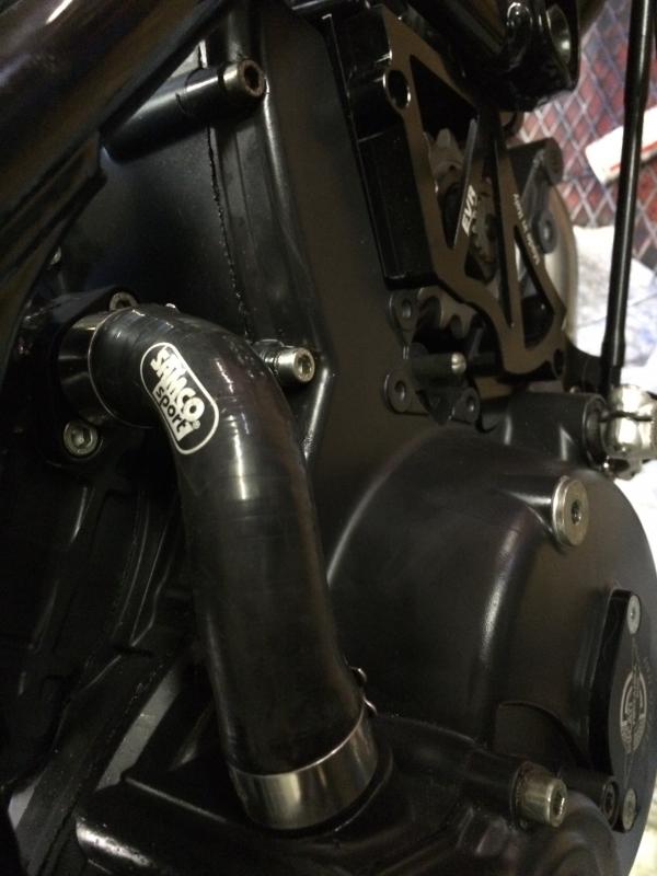

Samco Schläuche dran

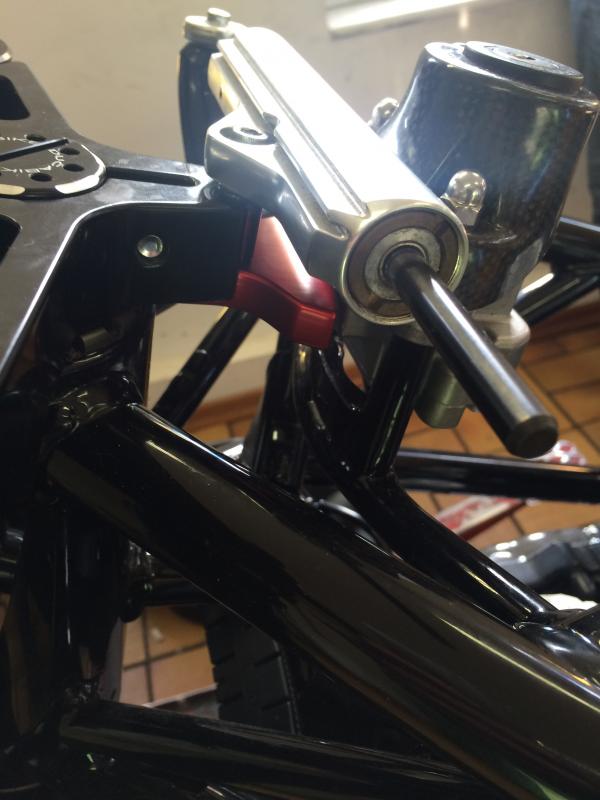

Lenkungsdämpfer auch, das kleine dreieckige Tail an der Gabelbrücke, von dem ich gerade nicht weiss wie es heißt, habe ich rot eloxieren lassen

Super Werdegang und Bericht...was hast Du mit den beiden Kühlern gemacht...lackiert, gepulvert, eloxiert?...wie hast die alte Farbe runter bekommen? Bei meiner Monster blättert langsam der Silberlack ab und im Winter könnten die meine Aufmerksamkeit vertragen.
Hallo hym1100s und giradelli, vielen dank. Die Kühler habe ich zum lackieren weggeschickt. habe erst im Internet recherchiert welchen Lack man dafür am besten nimmt. es war wie immer, die Meinungen gingen weit auseinander, was mich weiter verunsichert hat. dann fand ich eine Firma hier im Norden, die sich auf Kühlerbau und Instandsetzung von Auto und Motorradkühlern spezialisiert hat. Eigentlich habe ich die nur angerufen, weil ich wissen wollte welchen Lack die benutzen, als sie mir angeboten haben beide Kühler zu prüfen, reinigen und neu lackieren und das ganze für 30- Euro, war das Paket schnell gepackt. Bin mit dem Ergebnis sehr zufrieden.
Der Preis klingt unschlagbar, v.a. wenn Du zufrieden bist. Bist so freundlich und schickst mir die Kontaktdaten...oder halt hier im Thread, was Dir lieber ist.
Da ich es total albern und unheimlich Deutsch finde, wenn Menschen sagen, den Kontakt gebe ich nicht preis, stelle ich es gerne hier ein. Ich habe eben noch mal nachgesehen, ich habe 44,80 bezahlt Incl MwSt und Transport, ist aber immer noch ein Hammerpreis.

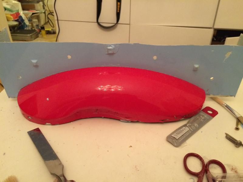

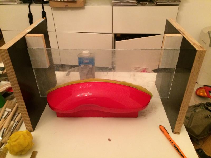

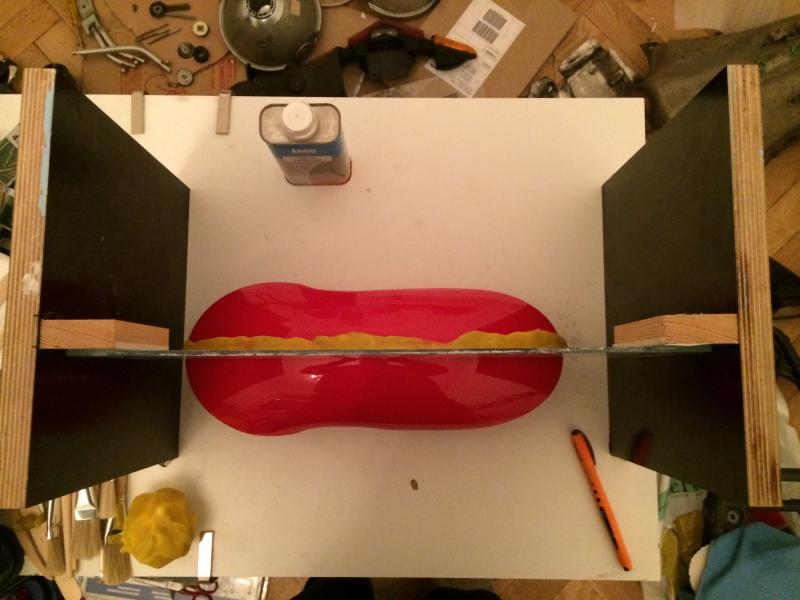

Endlich habe ich meine Schutzblechform vom lackieren wiederbekommen. Ich glaube es hat so an die 6 Wochen gedauert. Also habe ich mich ran gemacht, um eine zweigeteilte Negativform zu laminieren. Dafür habe ich eine Plexiglasscheibe genommen, die Form der Positivform herausgesägt und sie mit Doppeltape an zwei Holzblöcke angebracht, die wiederum an zwei dicken Holzscheiben angeschraubt sind. Dieses wird dann mittig auf die Positivform gestellt. Da es natürlich nicht genau passt, wird auf der Seite die ich als zweite laminiere ganz dick Wachs gegen die Plexiglasscheibe gepresst. Dan auf der anderen Seite dünn wachs in die Ritze pressen und mit einem Holzspachtel das überschüssige Wachs wieder abtragen, damit man einen Luftdichten 90 Grad Übergang zum Bauteil hat. Klingt erst einmal unverständlich aber anhand der Bilder schnell zu begreifen
IMG_4356.jpg.5e0cd3ea8ee12f0811c1fd9565d
IMG_4360.jpg.90fe0f481ef6d07eddf77dd44c3
IMG_4357.jpg.e77522854a8fc885c3e0129c26e
IMG_4361.jpg.946bf6991c25f40ac211381b060
IMG_4363.jpg.1485b0c3cd2b12764da3ff7417b

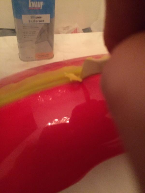

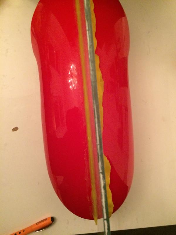

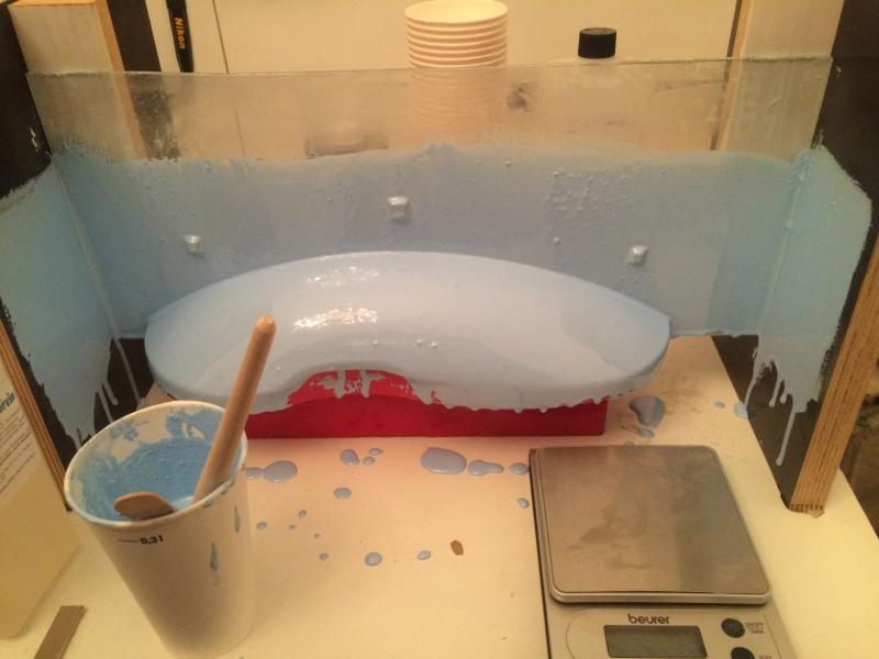

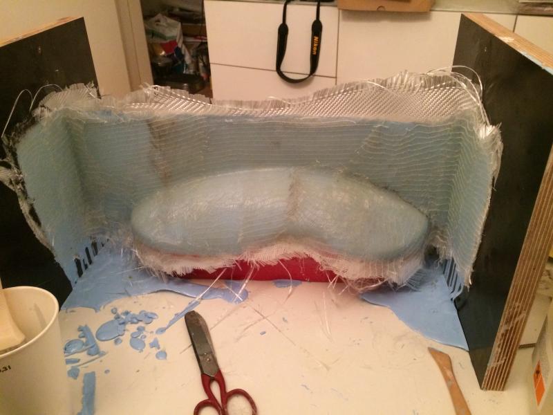

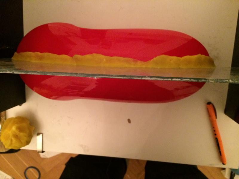

Nach dem ich Alles mit Silikonreiniger abgewischt habe und dann mit Trennspray eingesprüht, habe ich Epoxy mit Härter angerührt, eine spezielle Farbe beigemischt und ein Pulver das Aerosol heist hinzugetan. Dieses Pulver macht die ganze Maße etwas dickflüssiger. Mann sollte darauf achten das alle Luftblasen aufgestiegen sind, am besten mit der Heisluftpistole erwärmen, dann sind die kleinen Bläschen ganz schnell weg, allerdings verkürzt man dadurch auch die Tropfzeit der Maße. Danach mit dem Pinsel die erste Seite mit der Maße einstreichen. Nach einigen Stunden Trocknungszeit, es muss sich leicht klebrig anfühlen, allerdings darf auf dem Finger keine Farbe sein, einen zweiten Anstrich machen und wieder trocknen lassen. Das sieht dann so aus
IMG_4364.jpg.ba87999f75f873363da2de405a0
Die drei kleinen Erhebungen die man auf der Scheibe sieht sind auch aus Wachs. Man macht es, damit die zweite Seite passgenau mit der ersten schließt.

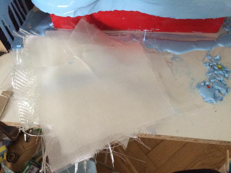

Dann Glasfaser in verschiedenen stärken zuschneiden
IMG_4368.jpg.c746c0faf0165e058e44a37415e

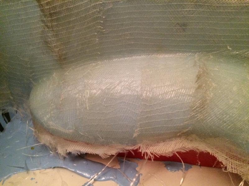

Das ganze wieder mit einem Epoxy/Härter Gemisch auf die Form auftragen und 24 Stunden trocknen lassen, bis es so aussieht
IMG_4371.jpg.3ce09ae5475d3a52de06b9521a0
IMG_4372.jpg.78362bea5e7b3a0bc9b243cb866
Dann habe ich die Plexiglasscheibe entfernt, die beiden Holzblöcke abgeschraubt und den gesamten Vorgang incl Silikonreiniger, Trennspray usw. wiederholt. das Ergebnis sollte dann so aussehen, oder Hübscher, lol
IMG_4373.jpg.860d9a576a1b0678b170504d953
Das ist der aktuelle Stand. Die zweite Seite muss jetzt auch 24 Stunden trocknen, dann wird das ganze in eine etwas hübschere Form geschnitten und man hat eine zweiteilige Negativform, in die man dann Carbon laminieren kann. Wollen wir mal sehen ob das funktioniert. Ist mein erstes Teil.

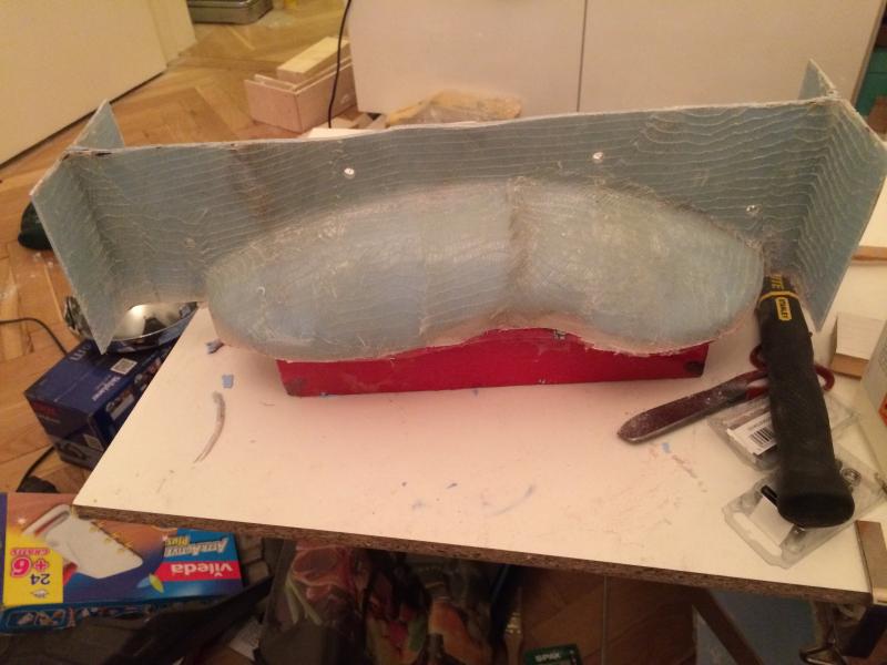

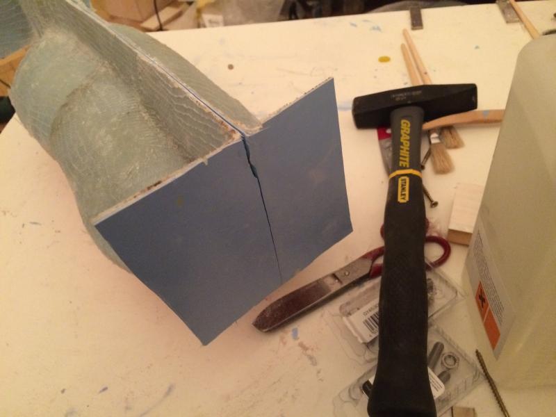

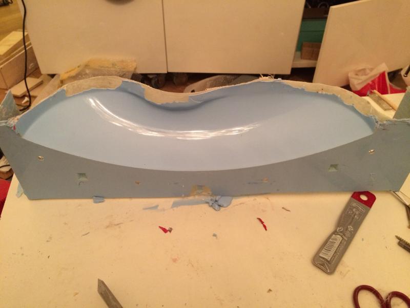

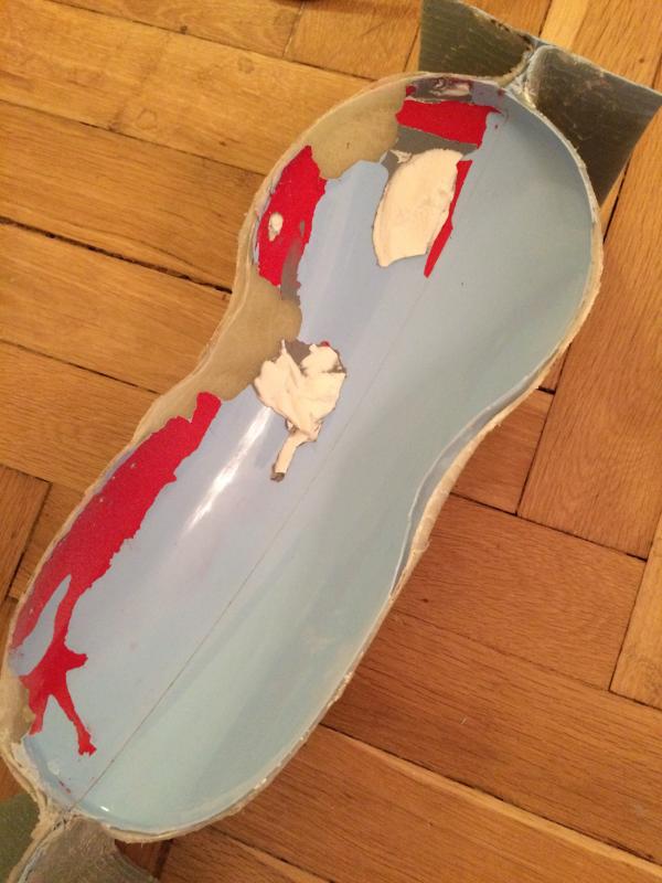

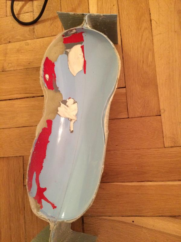

In der Theorie klappt immer alles super, in der Praxis nicht so sehr. Aber der Reihe nach. Habe heute die Glasfaser laminierte Negativform mit dem Dremel zurecht geschnitten. Dabei sollte man auf jeden Fall eine Atemmaske tragen, da der Feinstaub hochgradig Krebserregend ist. Das Ergebnis sah dann so aus
IMG_4374.jpg.c18fbe6d3a0bdc66b9ec3cdf884
IMG_4375.jpg.61ee0f4439d8b83e804734b0fb4

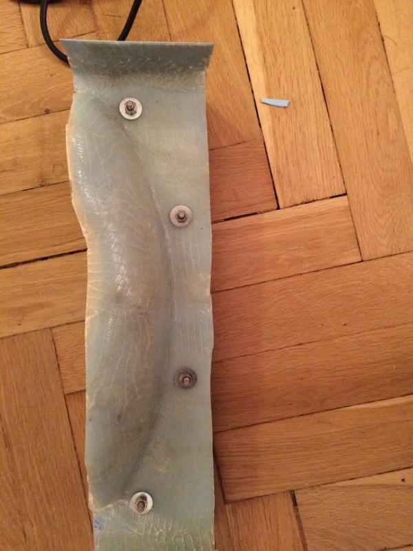

Vor dem Entformen, noch schnell 4 Löcher gebohrt, damit man die beiden Teile zusammenschrauben kann.
Dann angefangen zu ziehen und zu drücken, bis nach ca. 20 min das erste Teil gelöst war
IMG_4376.jpg.272c3337d7e679783d1c474f255
Mit dem Ergebnis war ich sehr zufrieden, ich sah mich schon Carbon laminieren, aber erst mal musste das zweite Teil von der Form
IMG_4377.jpg.94ada02072214bf7f91a66be345
Dieses wollte sich aber einfach nicht entfernen lassen. Nach 2 Stunden hatte ich die Schnauze voll, die einzige Möglichkeit die ich sah, war es das aufwendig hergestellte und lackierte Teil zu zerstören um es dann stückchenweise aus der Form zu nehmen. Gesagt getan, um dann festzustellen, das sich der Lack mit der Negativform verbunden hat und somit die zweite Hälfte völlig unbrauchbar ist. Hier die beiden zusammengesetzten Hälften
IMG_4378.jpg.6fa04720ed1e246fe70706e9fd3
IMG_4379.jpg.f67c90cf3e28c37eda748a5a7a6
IMG_4380.jpg.09dbee3bcf81fdb9ff9a78408c8
Ich könnte heulen, Positivfirm zerstört, somit ein erneutes Abformen nicht möglich. Das einzige was mich etwas tröstet ist die Tatsache, das ich die Form anders nicht rausbekommen hätte, somit wäre sie auf jeden Fall zerstört. Jetzt habe ich eine Hälfte die ok ist. Morgen gehe ich zu meinem Carbon Spezialisten um zu sehen ob man die gute Hälfte irgendwie spiegeln kann.
Edited by renato
...vielleicht klassischer "ich-hab-gedacht-ich-habs-gemacht" und dann doch nur auf einer Seite. Wem ist das nicht schon passiert.:tuete:
Die Kühlerbaufirma habe ich angerufen, ganz nette und unkomplizierte Leute da. Und da ich bei mir in der Region Berlin keinen ortsansässigen vergleichbaren gefunden habe, werde ich meine Teile wohl in 1-2 Monaten nach Itzehoe schicken!
Hi giradelli, nein, absolut nicht, denn dann hätte sich die komplette Seite verbunden und nicht nur Stellenweise. Mein Carbon Profi sagt, es kann schon mal passieren, man kann nicht erklären woran es liegt, aber irgendwie haben Harz und Lack miteinander reagiert. Pech gehabt. Es freut mich das ich dir mit Itzehoe helfen konnte. Bei mir haben sie wirklich einen guten Job gemacht, Lamellen begradigt und hübsch lackiert. Viel Erfolg mit Deinen Teilen.
