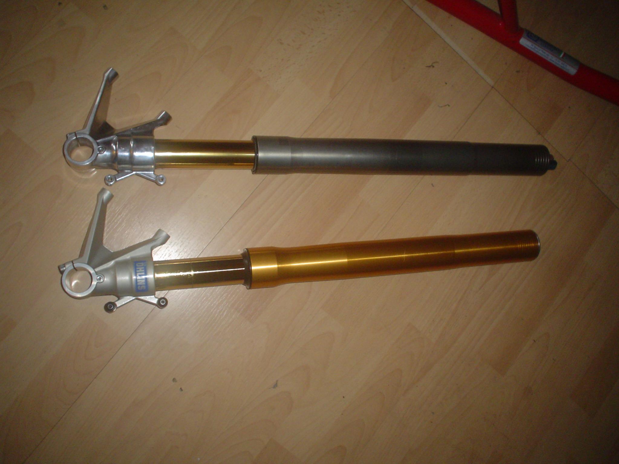

.....da meine "Eloxier-Arie" nun ein Ende gefunden hat, habe ich meinen Umbau auf Radialfüße heute erfolgreich beendet.
Mir persönlich gefallen zwar die polierten Gabelfüße ÜBERHAUPT NICHT, aber trotz allem habe ich hier eine Gabel von Axial auf Radial umgebaut und ich denke, das ist doch ein Grund anzugeben oder?? :D

Dali, sind das die Füße von ner 1198 Standard-Ö? Sieht so ungefräst aus (leider).
Ja, hab 'nen Satz FG811-Unfall-Gleitrohre inkl. Füße und Cartridges bei Ebay gekauft. Bei dem fotografierten Fuß sieht man auch eine kleine Macke, sonst ist alles Chico.
Ich mag die 1098S/1198S-Füße auch nicht, hab die hässlichen Gußnähte hier auch weitesgehend rausgefeilt/poliert. Wollte deswegen auch unbedingt was eloxiertes, weil ich mich von der "billigen" Serienoptik bissl absetzen wollte.
Auch die Bauweise, keine Verschraubung von unten, war für den Umbau nicht das Ideale. Aber letztendlich haben die Gleitrohre gepasst und es war nur Hirnschmalz und 2 kleine Drehteile nötig. :D

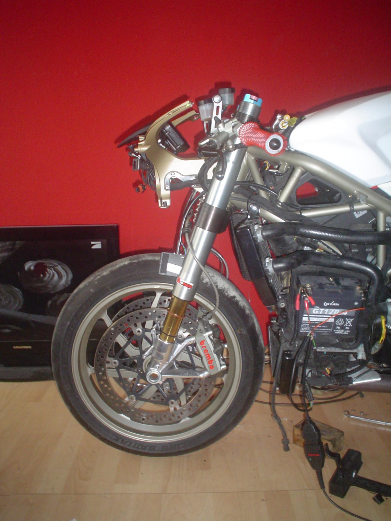

Hab den Scheiss jetzt eingebaut und sieht im Gesamtbild gar nicht soo schlimm aus!?! Kommen jetzt noch "WP-Sticker" auf die Seite und ich denke, wenn das "blink-blink" bissl nachlässt, wirds schon ok sein!!!
Ich mach mal Pics, wenn die Aufkleber kommen und drauf sind!!
Macht sich schön mit Deiner alten Brücke und breiteren, schwarzen Stummeln...!!! :schmidti:
Da die Brücken sind pornös :) Schön das die in die 1198 gehen.
Was ich optisch geil finde ist ein gebürsteter Look, den kriegst du gut mit 240er oder 500er Nassschliff hin. Das wird dann etwas matter und du hast da so kleine Schleifspuren. Voll Factory Werx Corse!
Ja daran dachte ich auch. Habe aber jetzt 0 Bock mehr was zu machen, nach der wochenlangen Arie. Im Winter vllt....!! ;)
Die gehen wie eine 1 in die 1198...alles gleich. Nur den Kühler musste ich zurück versetzen, dafür mussten die Lüfter raus!!! Hab aber mit der Gabel ohne montierte Federn + Öl, ganz eingefedert gecheckt: ~1Cm jetzt überall Luft....LÄUFT!!! :ura1:

Edith sagt: Scheiss auf Sticker....eingebaut sieht's doch Hammer aus:

Die Chromfüsse sehen echt scheisse aus :D Aber coole Werkstatt ;)
Thanks!!
Ist poliert, die werden den Glanz verlieren (spätestens nach dem "Regentanz" nächsten Freitag :tuete: ) denke, dann ist es ok!

Jetzt schnall ich das erst die radialen Öhlinsfüße hast DU an der WP verbaut! Fein gemacht. Habe das mal an einer Fireblade Gabel gemacht zwar nur den Originalen getauscht aber danach war ich auch ganz stolz;)
Bei Honda hatten die Füße Feingewinde und die Holme entsprechend auch. Ist das bei den Ö, WP Gabeln echt gleich?
Nee ich hab sie mit Uhu angeklebt!! :grmpf:
Natürlitsch, damit stand oder fiel das Projekt!! Gleicher Durchmesser (43mm), gleiches Gewinde!! :buttrock:
Das geile ist eben: Es sind dieselben Füsse wie die orig. Gabel meines Bikes, d.h.: keine andere Achse/Distanzstücke/Bremsadapter o.ä. benötigt.:D
