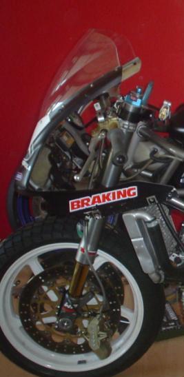

Hier nomma ein Bil der WP:
432325_361874487165197_100000279458961_1
