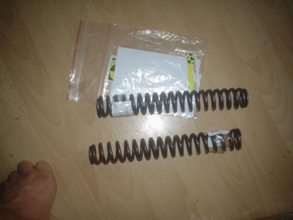

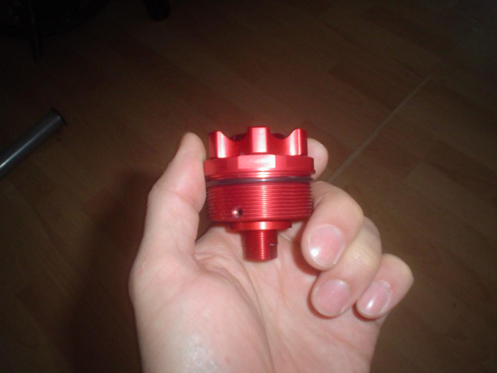

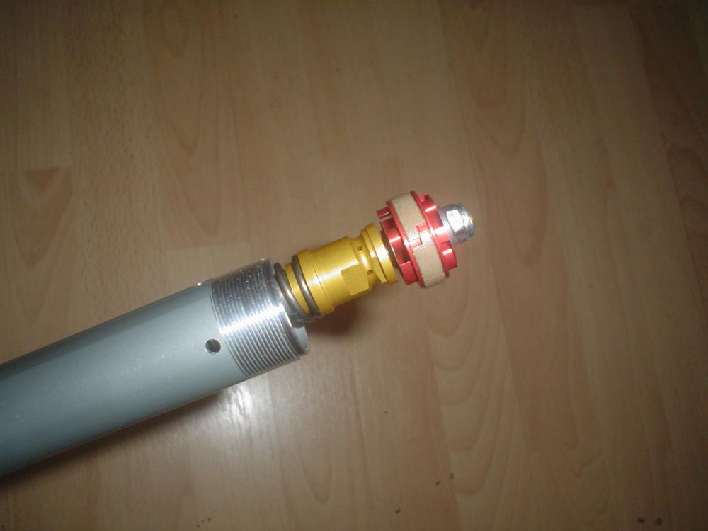

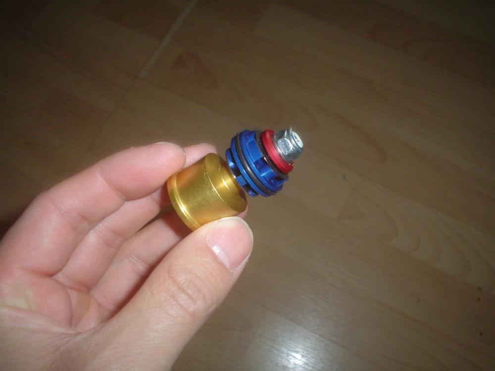

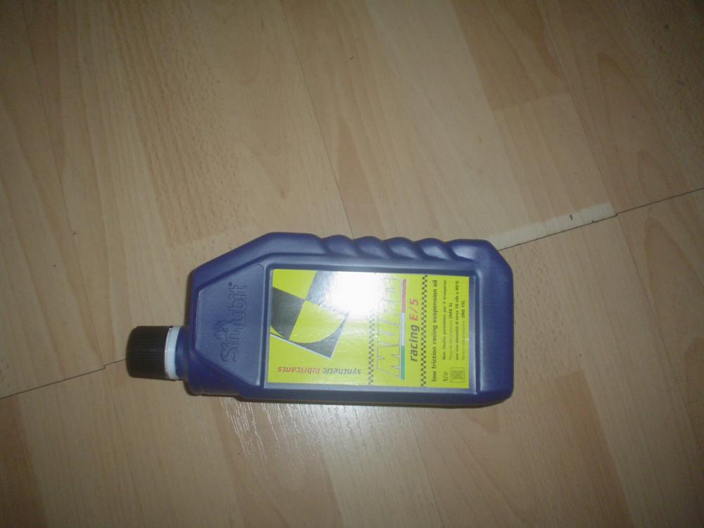

Mama Pilders vom Einbau, bevor das gute Zeux für einige Zeit in der Gabel verschwindet.

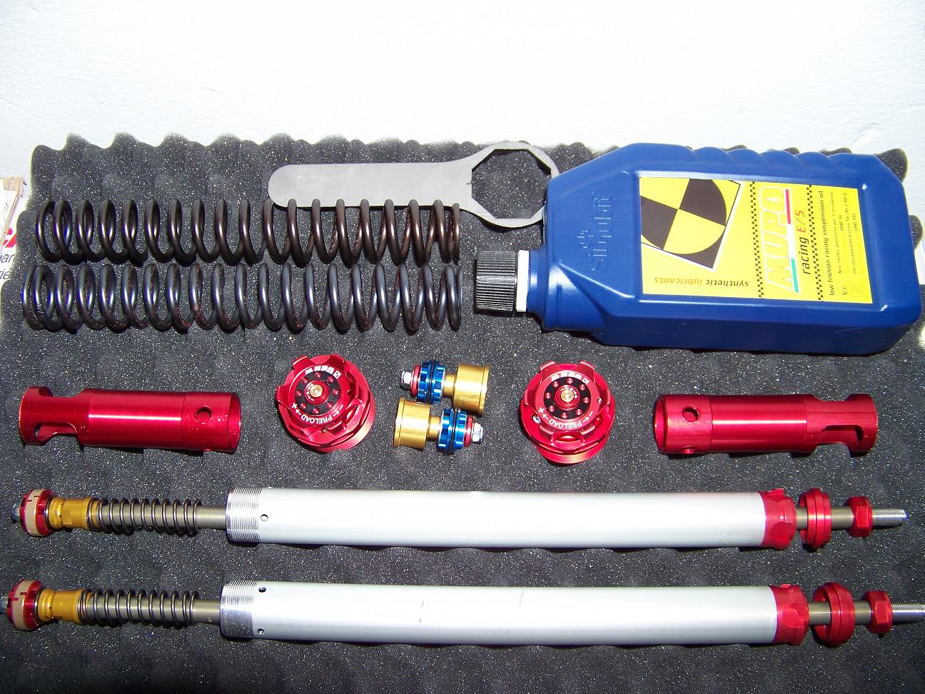

Soo...nach ~7 Wochen ist der Mupo-Kit ebdlich angekommen...!!! :tuete: (Dem Verkäufer trifft aber KEINE Schuld....war sehr hilfsbereit und zuvorkommend!!) :thumbs_up:
Sieht sehr lecker aus...werde noch "Live-Bilder" vom Einbau machen!!! :schmidti:
Extra zur Maniküre gewesen wa? ;)
Sieht ganz schön clickibunti aus, aber hauptsache das fusioniert. Schon nen Termin gebucht?
soll die knallfolie noch zusätzlich dämpfen?!?
ja genau, was ist mit termin? die zeit läuft....
Yo...
...voll bunt!! :D Geilo: Harlekin-Cartridge!!! :gaga:
Weiss ned: Denke das funzt ganz gut, wobei ich ja nach wie vor ein Vertreter der Meinung bleibe: Da Öhlins eh schon 25'er Kolben orischinol hat, reicht auch ein Dämpferkolbenkit!!
Wenn ich diesen Lego-Satz nicht für ca. den gleichen Kurs bekommen hätte, wäre es auch so einer geworden!!
Aber das ist schon alles auch technisch durchdacht: Die Federn haben endlich korrekte Sitze, was sie original weder cartridge-, noch vorspannerseitig haben. Ich denke daher kommt auch das komische "klacken" bei den orischinolen!?!
Die Zugstufe ist nun ~40-fach verstellbar (feiner) und die Vorspannung jetzt auch "Klicker" und ein Handrad!! Die Kappen sehen auch schick aus, wie ich finde!
Aber am Ende kommt es auf die Dämpferkolben und Shimabstimmung drauf an, da bin ich echt gespannt drauf!!! :denk1:
