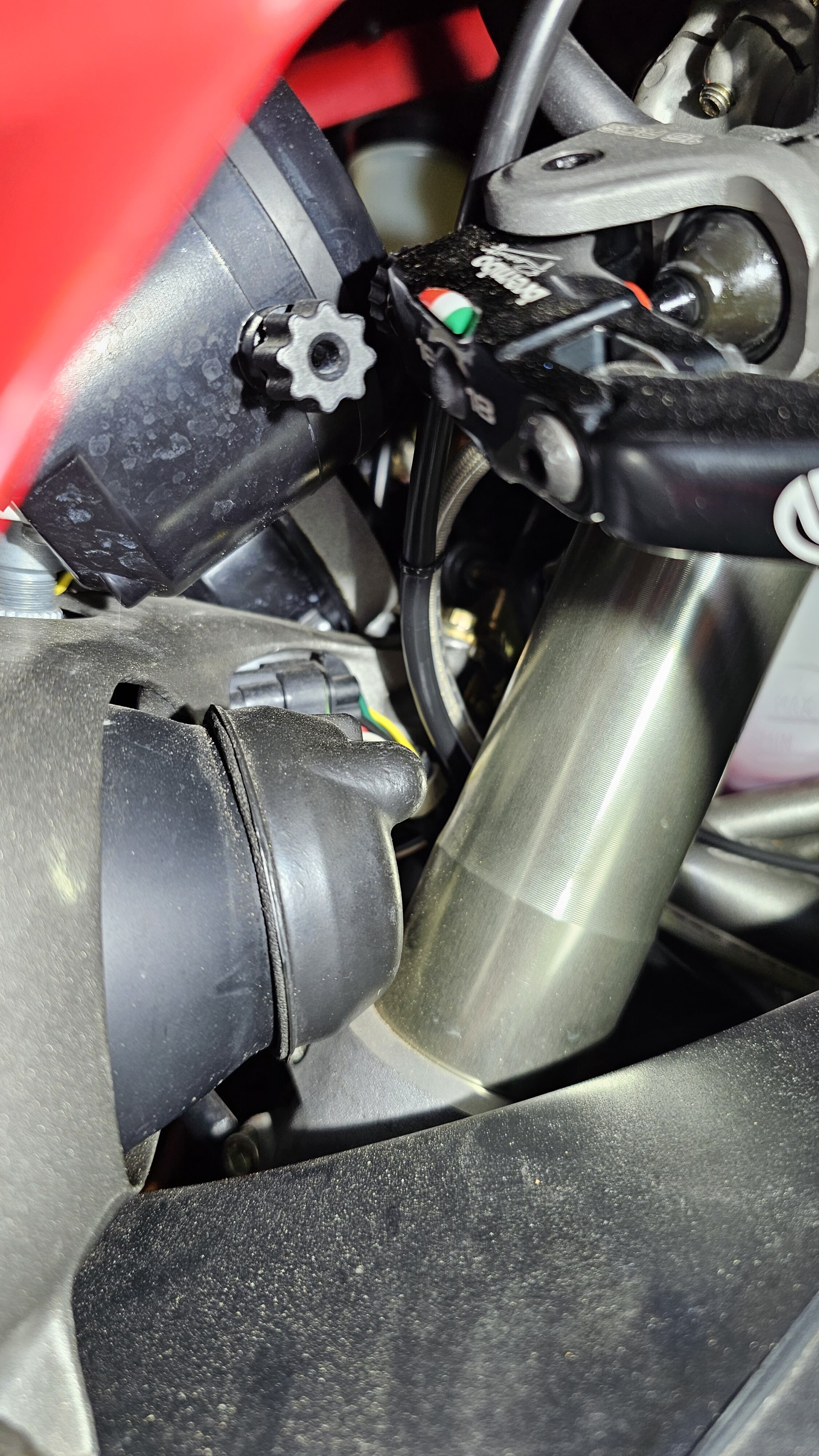

Guten Abend Männer,
da ich in der linken Hand immer nach kurzer Fahrt starke schmerzen hatte, habe ich und mein Kumpel mir diese Kupplungspumpe
" https://www.stein-dinse.com/de/brembo-kupplungszylinder-pr16x16-18-rcs-guss-mit-abe/item-2-1047527-110A26350-.html "
angebaut am einer 996 (2001 er ).
Habe natürlich gedacht das ich den Originalen Ausgleichsbehälter nutzen kann , wass soll ich sagen .
Der funzt natürlich nicht. So hat die Duc dann 2 Wochen bei meinem Kumpel verbracht bis der
" https://www.stein-dinse.com/de/ausgleichsbehaelter-halter-fuer-rcs-kupplungszylinder/item-2-1047370-10A26386+-.html "
passende behälter dann da war. Alles zusammen gebaut und am Original Lenker angebracht , passt alles wunderbar .
Bis auf die Tatsache das der ganze mist jetzt am Tacho anschlägt und gut 1 cm luft übrig ist bis zum Lenkanschlag.
Habe zur lösung des Problems jetzt noch Gabel- Lenkanschlagschützer von
" https://www.motorrad-ersatzteile24.de/motorrad-zubehoer/nach-baugruppe/sturzpads-und-schutzbuegel/41391/gabel-lenkanschlagschuetzer-lenkanschlag-protektor-2-stueck-400-000 " bestellt.
Die haben wir angehalten und den Anschlag wo die Gabel anschlägt markiert, da haben wir wieder eine Rundung ( kerbe )ausgeschliffen und immer wieder probiert bis
die Kupplungspumpe kurz vorm Tacho anschlag war, dann haben wir den Anschlag befestigt.
Jetzt ist natülich der Wendekreis  noch bescheidener als vorher, dafür habe ich wesentlich weniger Handprobleme.
Die Bremspumpe ist dann nächstes Jahr an der reihe.

Guten Abend Harrynero,
da habe ich mich leider etwas ungenau augedrückt, was das anschlagen betrifft.
Der gekaufte Ausgleichsbehälter schlägt nirgends wo an wie auf dem angehängten Bild zu sehen ist.
Leider sind die Bilder im dunkeln mit scheinwerfer nicht optimal gelungen , sorry dafür.
Ich hoffe das mann aber sehen kann das der Kuplungszylinder fast am Tacho anschlägt.
 Wenn ich es morgen rechtzeitig von Arbeit schaffe werde ich noch bessere Bilder im Hellen nachreichen.
Es wäre interessant von dir zu erfahren wie du das problem gelöst hast,
gern auch  mit Bildern .
Danke schonmal vorab
grüße Marco
