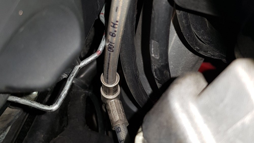

- Wechsel aller Flüssigkeiten. Die Brems- und Kupplungsflüssigkeit hatte extremen Wasseranteil.

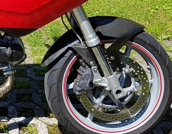

- CFK Endtopfblenden, Frondfender und Hinterrad-Spritzschutz neu mit Klarlack geduscht

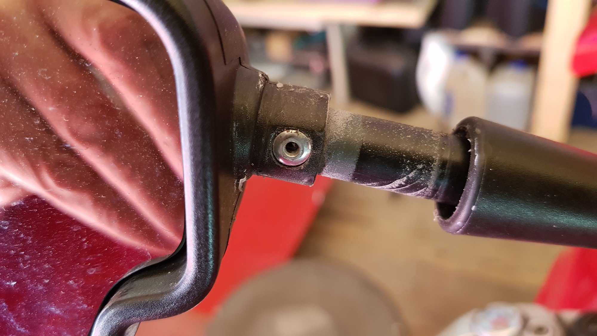

- Spiegel repariert, wackelte wie ein Dackelschwanz

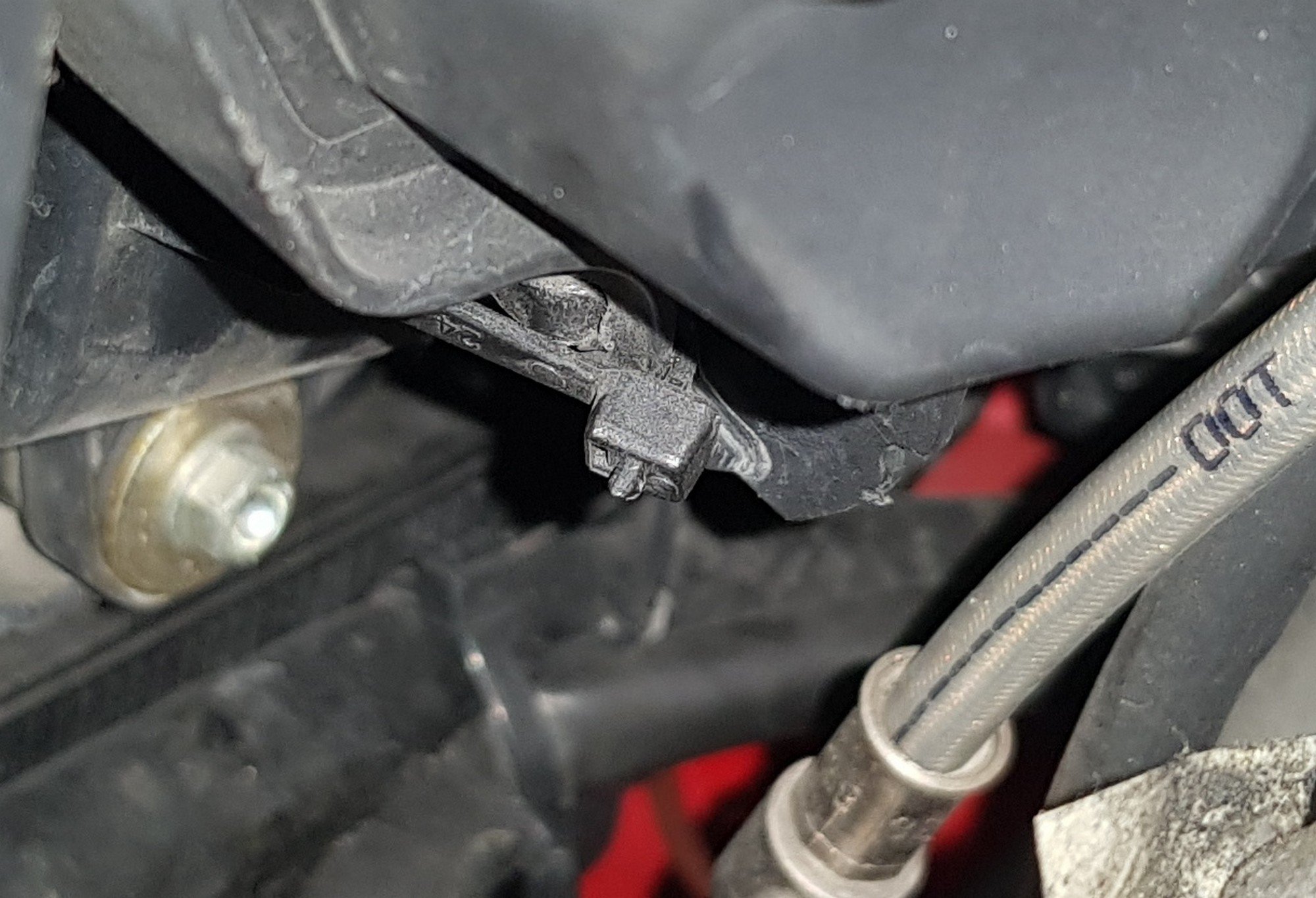

- Scheinwerferdeckel - Haltespange gebogen, war mit Kabelbinder fixiert

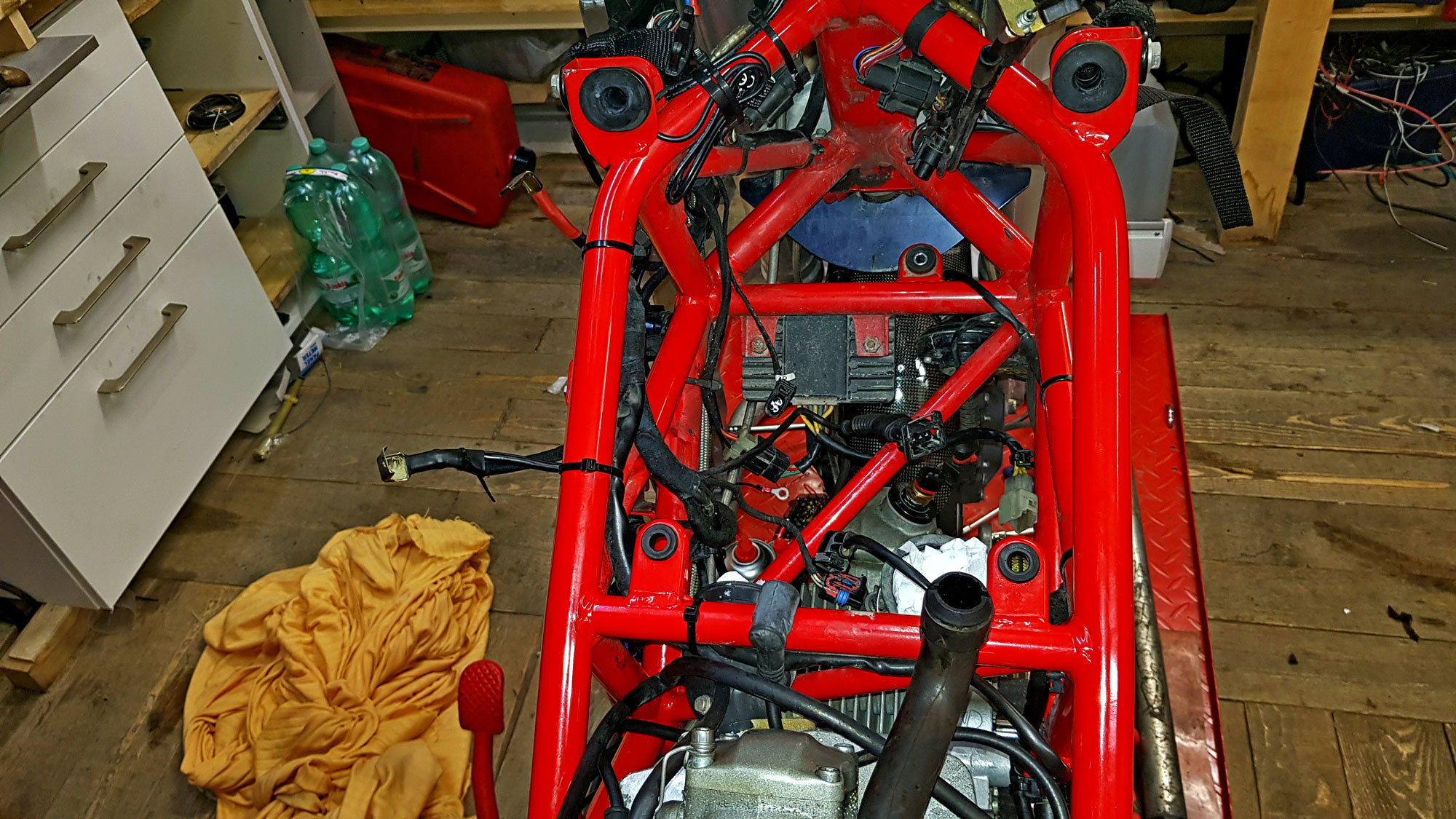

Kabelbaum zerpflückt und Lötstellen, vor allem die von Masseknoten erneuert. Einige waren tatsächlich auch nicht sooo, wie sie sein sollten.
Wo ich schon dabei war, Jojo's Idee mit den Gewegeschläuchen aufgegriffen, sieht ja klasse aus, und wieder zusammengestrickt.
Dabei alle Steckverbinder gereinigt (M.M.n. ein immer wiederkehrendes Muss). Masse an Motor erneuert und zusätzliche fette Masseleitung zu Steuergerät gelegt.

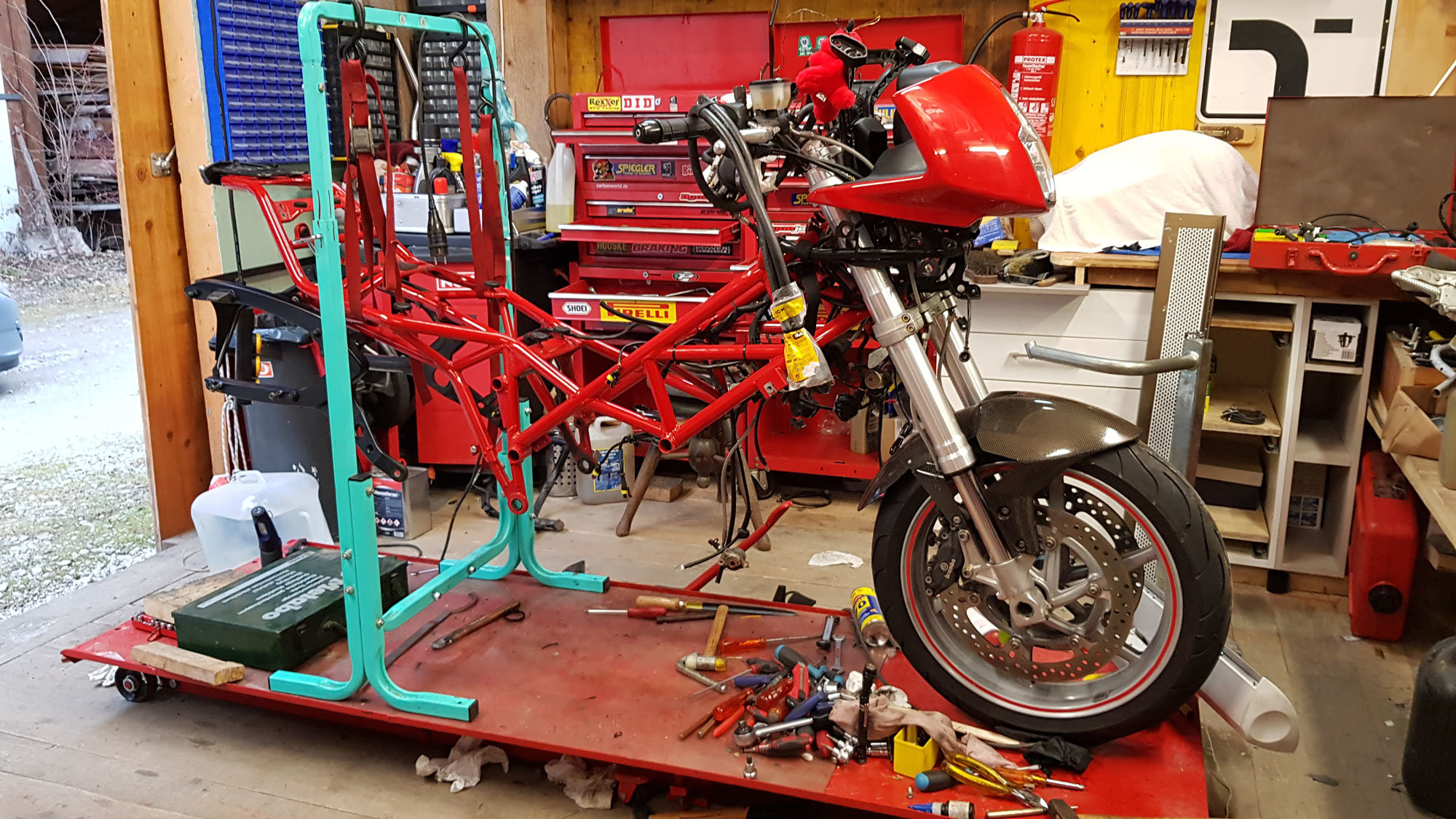

Erstmal zur generellen Reha zerlegen. Sollte ja schließlich chick ausschauen.
Je weiter die Zerlegung voranschritt, so trauriger das, was sich zeigte.
Mein ausgemusterter Fitnessturm seiner neuen Funktion zugeführt
Lenkkopflager gereinigt und neu gefettet, Gabel zu Öhlins Rooske zum optimieren; Öhlins Federbein besorgt, auch gleich zu Rooske geschickt;

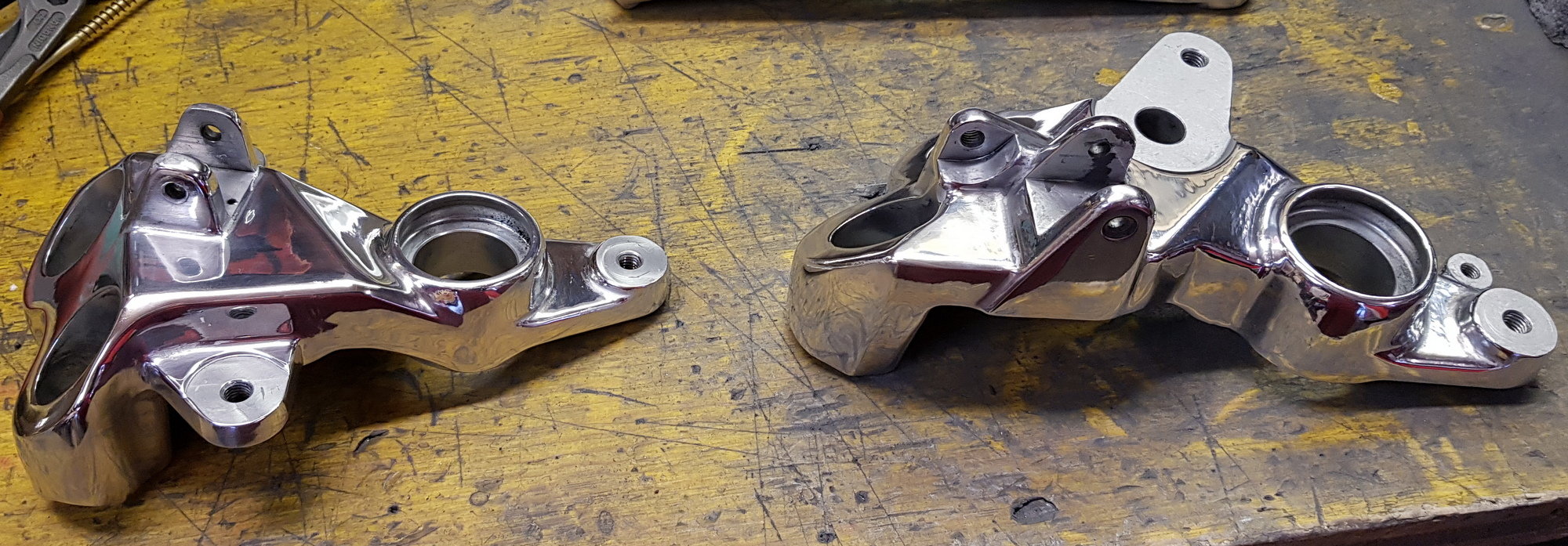

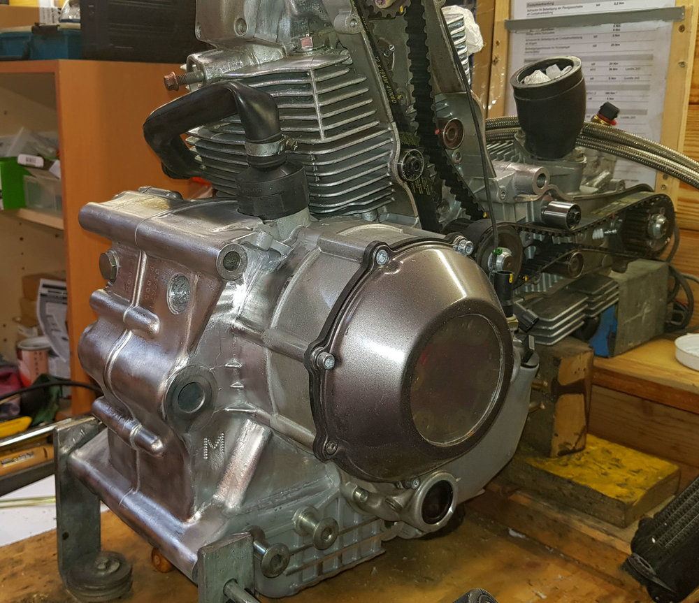

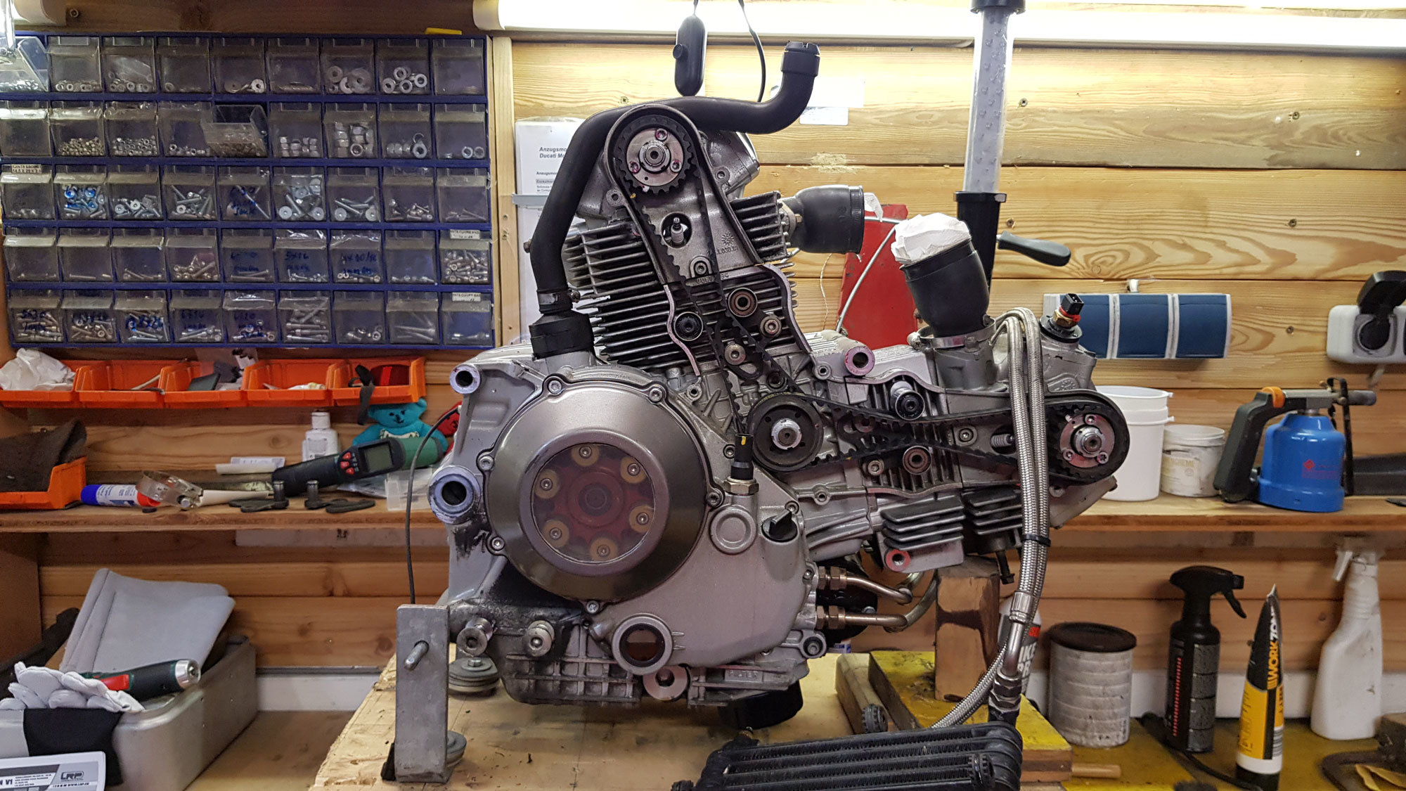

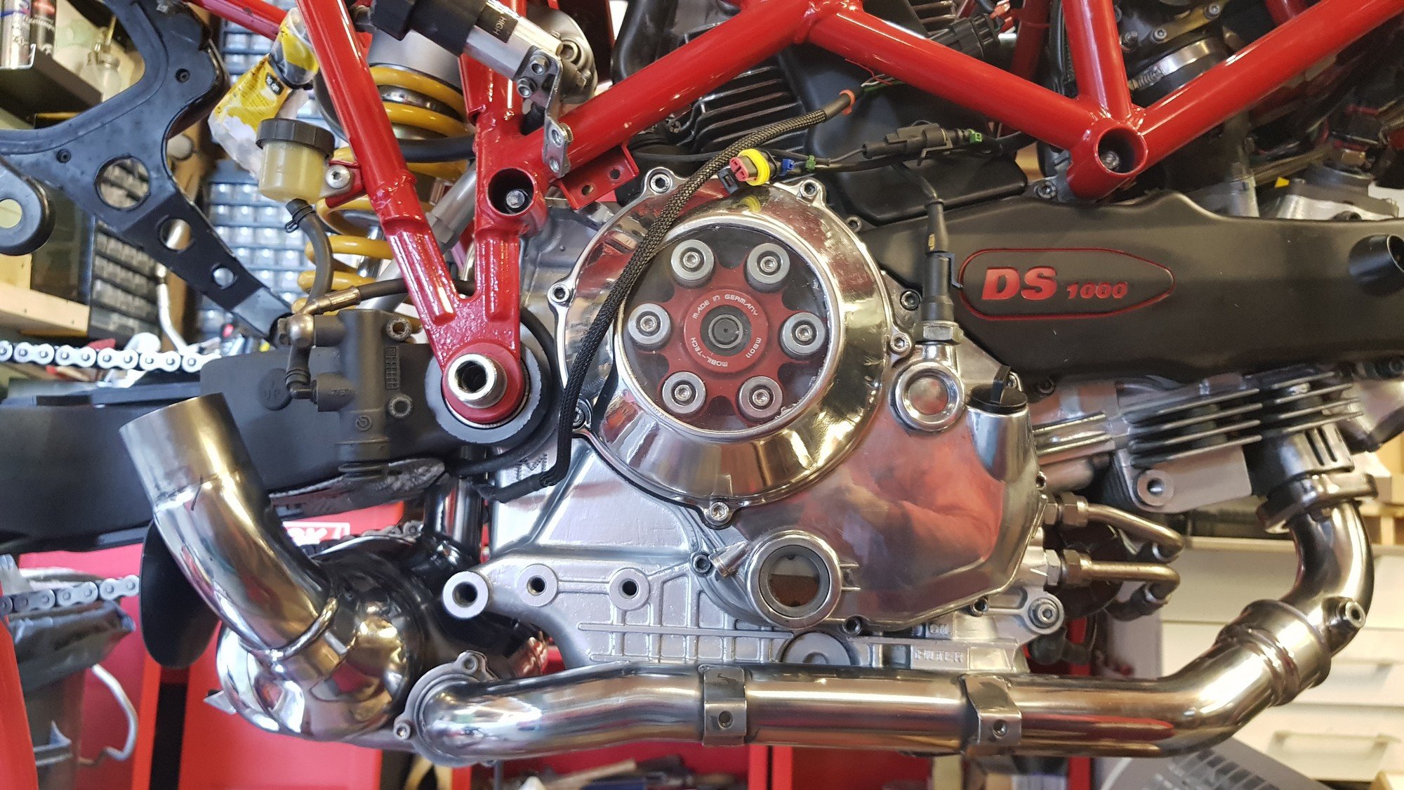

Motor auf die OP Bank, Diagnose, Analyse, entlacken, Lacken, teilpolieren.
Nun noch fix Kanäle und Übergänge etwas geglättet
Der Lach muss ab:schlecht:
Zum Entlacken erst einen Stechbeitel genutzt, was zuweilen ein paar Kratzer erzeugte. Also umgeswitcht und den Dreml mit Messingbürste gezückt, mit selbigem Ergebnis.
Jetzt die Chemiekeule! Dazu habe ich Abbeizer für 2-Kompnentenlacke genutzt.
Also den Motor damit schick eingesaut und mit Frichhaltefolie gefesselt. Am nächsten Tag Prozedur wiederholt. Am 3. Tag dann mit Kunststoffspateln abgekratzt. Eine Drecksarbeit, aber es ging doch erstaunlich gut. Eine Lehre sollte ich daraus aber doch noch ziehen. Dazu später mehr.

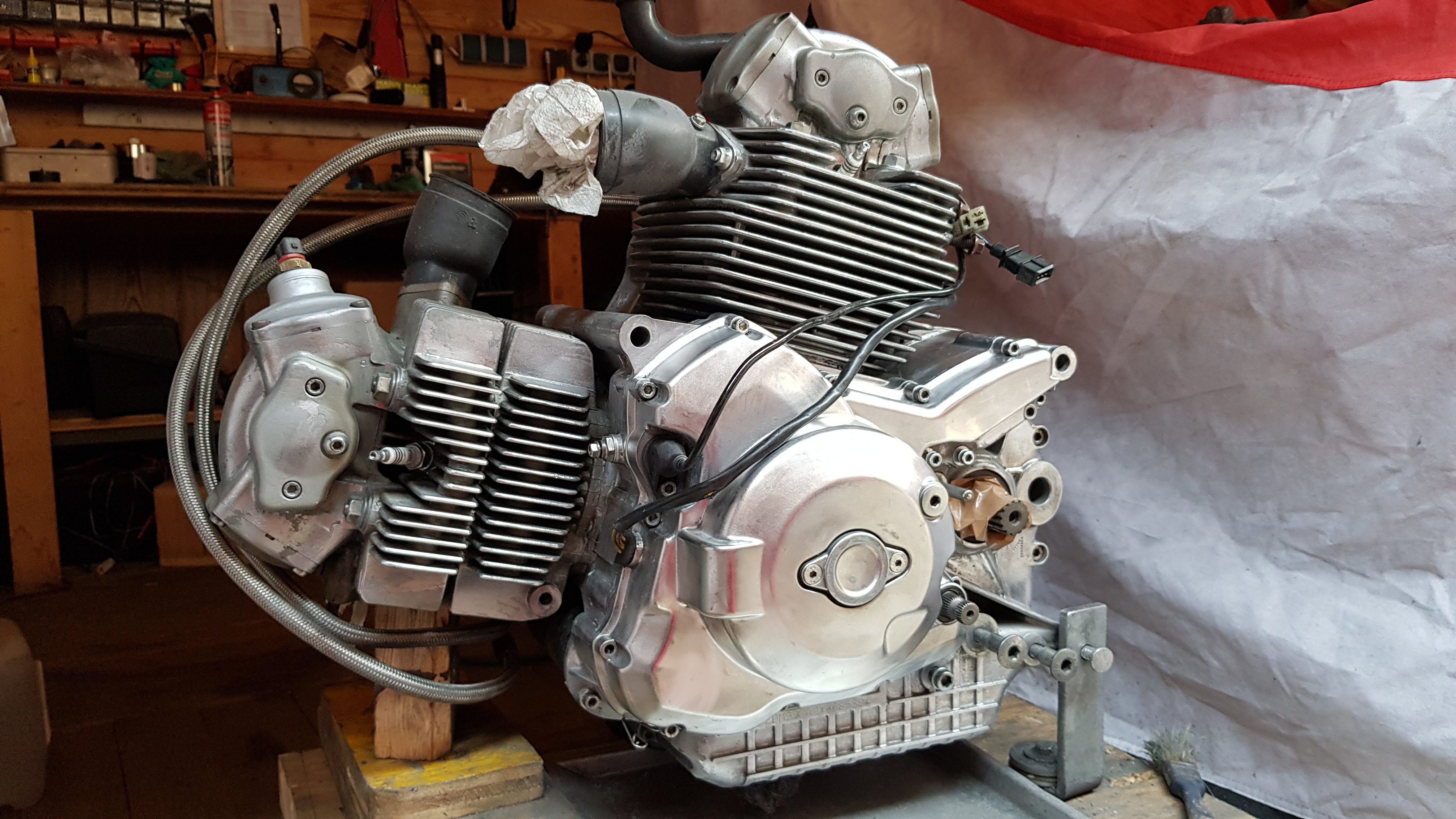

Der Sinn stand mir nun nach ORDENTLICH RUMSAUEN:smile_wacko:

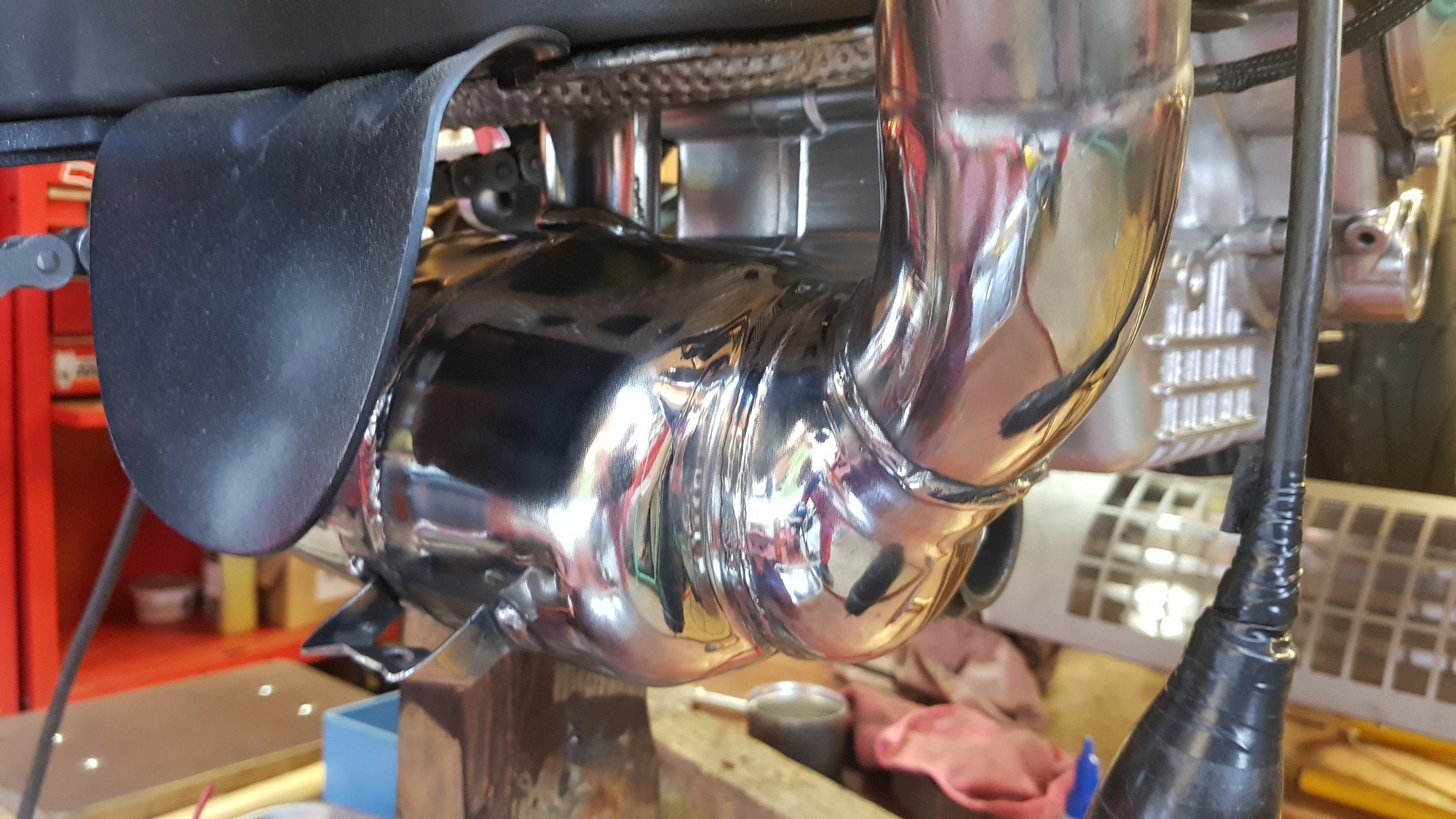

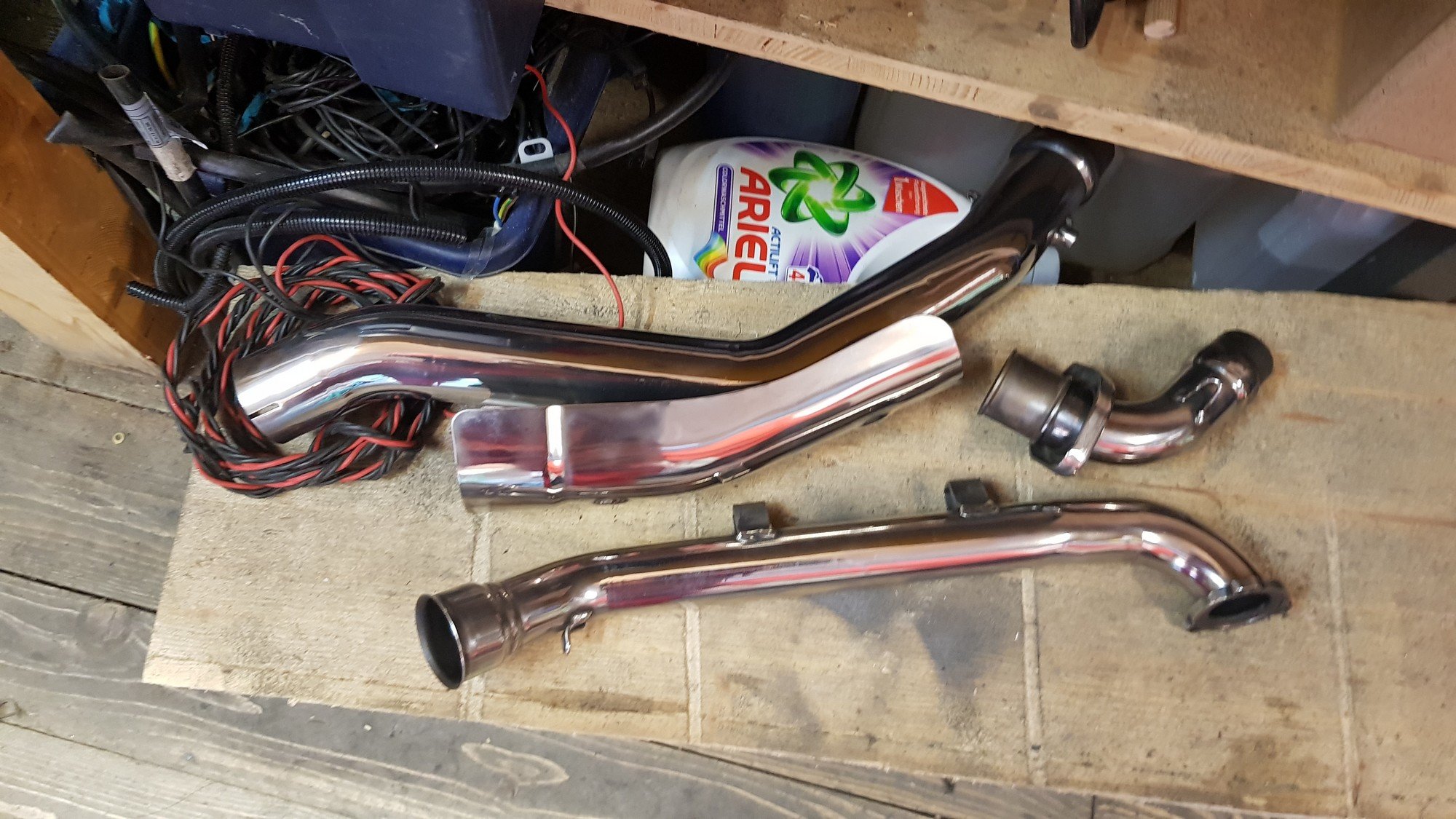

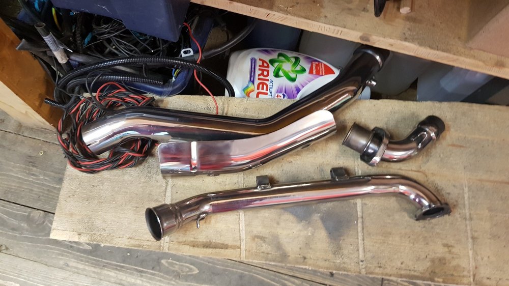

Auspuff sollte wieder chick ausschauen, unterwegs im Notfall als Spiegel herhalten.
Bei der Gelegenheit auch gleich LiMa,- und Kupplungsgehäuse auf Glanz getrimmt.
Gar nicht mal soo schlecht, die Idee

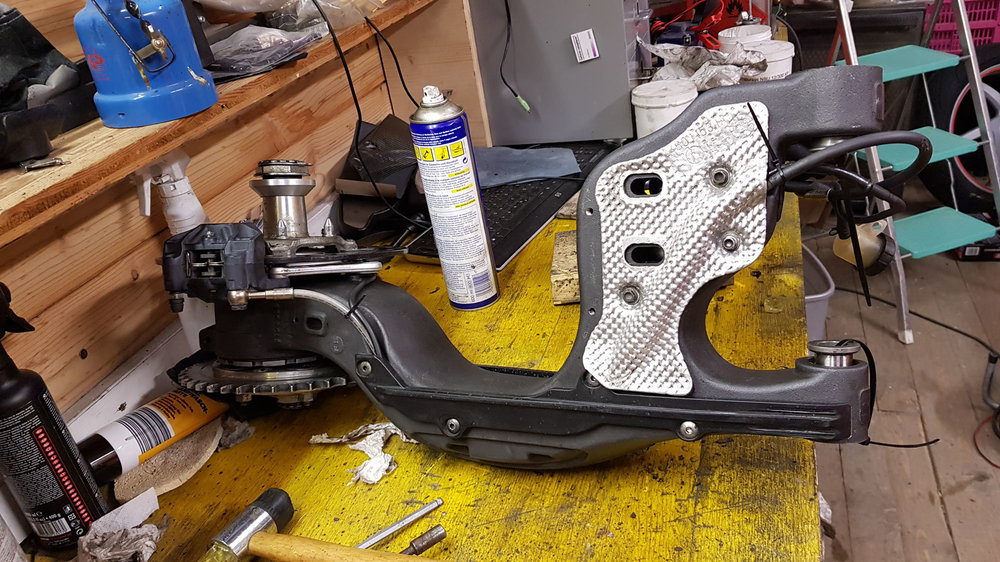

Jetzt, wo der Motor drin ist, war es Zeit, sich der Schwinge und dem Excenter anzunehmen.
Schwingen-und Excenterlage ausgebaut, gereinigt, neu gefettet.
Was dabei aus den tiefen Hohlräumen der Schwinge rauskam. Die Ablauföffnung war komplett dicht. Mit dem Inhalt hätte ich unsere Einfahrt neu schottern können😁
Rastenanlage: Gussgrate entfernt und poliert.

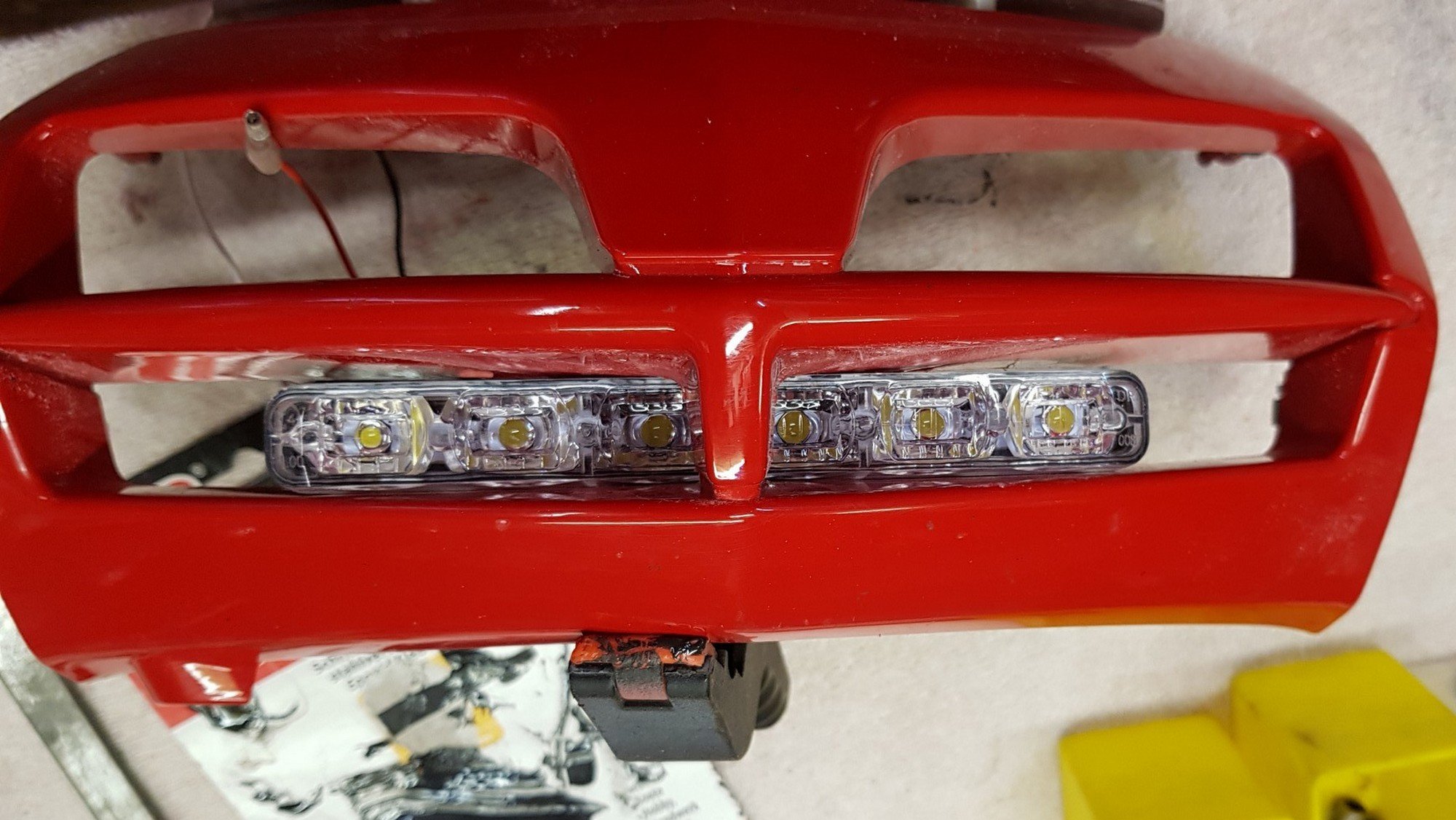

Zum Finale noch schnell ein TFL und eine Griffelheizung gestrickt

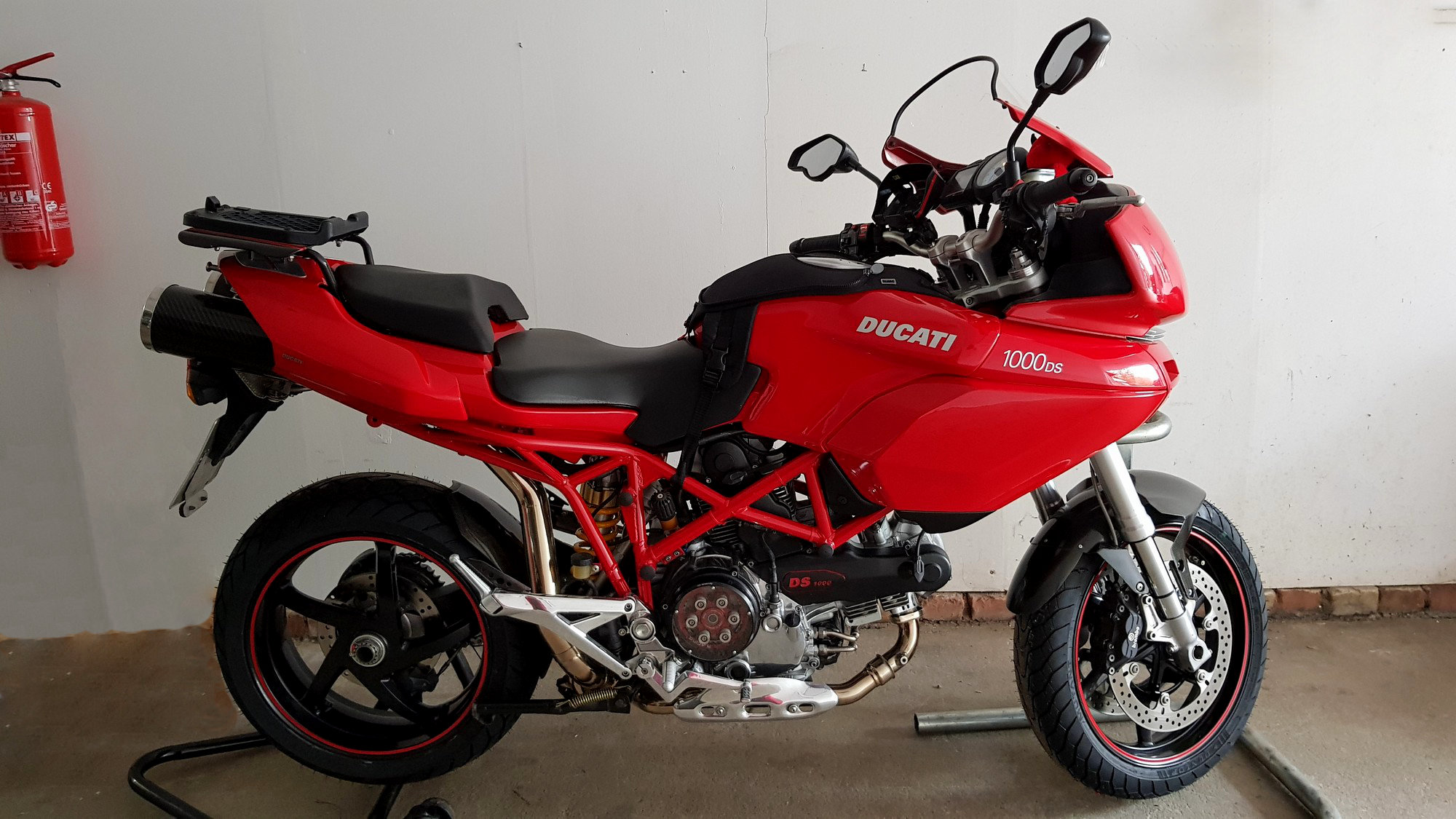

Jetzt noch die Gabelbrücke der 1000S!!! inkl. konif. Lenker verbaut, Sitzbänke der 2006er drauf,...
Ferdsch:smile_sing2:

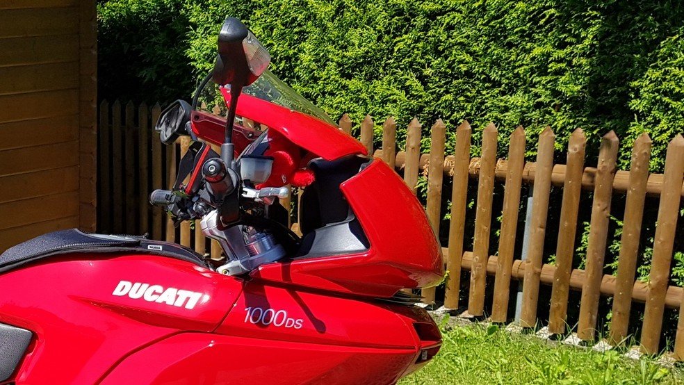

Hatte noch was an Geld über für sinnbefreits Brassen.:lol3:
nein, im Ernst, für mich eher ein MUST TO HAVE:
1. opt. Natur; das hohe chromierte Geweih gefiel mir gar nicht.
2. tatsächlich gefällt mir die Kröpfung des Lenkers besser
3. Die Kombi ist nicht niedriger als das Original. Was der Lenker weniger hat ,hat der Riser mehr.
Edited by Ductal
Bilder habe ich gerade mal zurechtgeschnitten.
Wenn man sowas machen will: Es passt nur die Kombi aus der 1000S. Die 11er Brücke hat eine geänderte Riseraufnahme

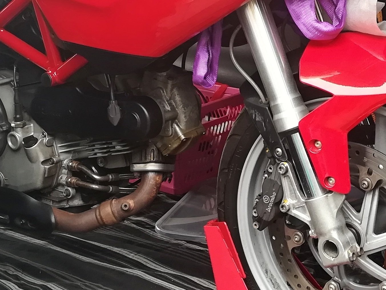

Gestern begonnen, das Muli zu strippen.
Bis auf den Tank ist alles soweit frei. Für die Spritleitungen habe ich bereits beidseitig dichtende Schnellverschlüsse bei Luise bestellt, die ich unter dem Tank einbauen werde. Ziel ist, diese mehr als dürftigen Serien-Schnellverschlüsse zu entlasten.
Bei der Gelegenheit musste ich einen weiteren Defekt finden:grmpf:
Eine der Schwingungsdämpfer der Dashfixierung ist einseitig defekt. Hatte ich während des Fahrens nicht bemerkt, kann aber auch beim Transport passiert sein, wenn das Teil nicht mehr sooo stabil war.
Hatte noch 3 Stk. im Fundus, ergo Defekt behoben. Gummis anschließen mit Balistol schön geschmeidgig gemacht.
Habe dann gleich wieder welche bestellt. Sind zwar nicht die gleichen Masse, aber an den wichtigen Punken stimmen die.
Leider hat der Tankrucksack die Lackoberfläche in Mitleidenschaft gezogen. Muss also auch noch gerichtet werden.

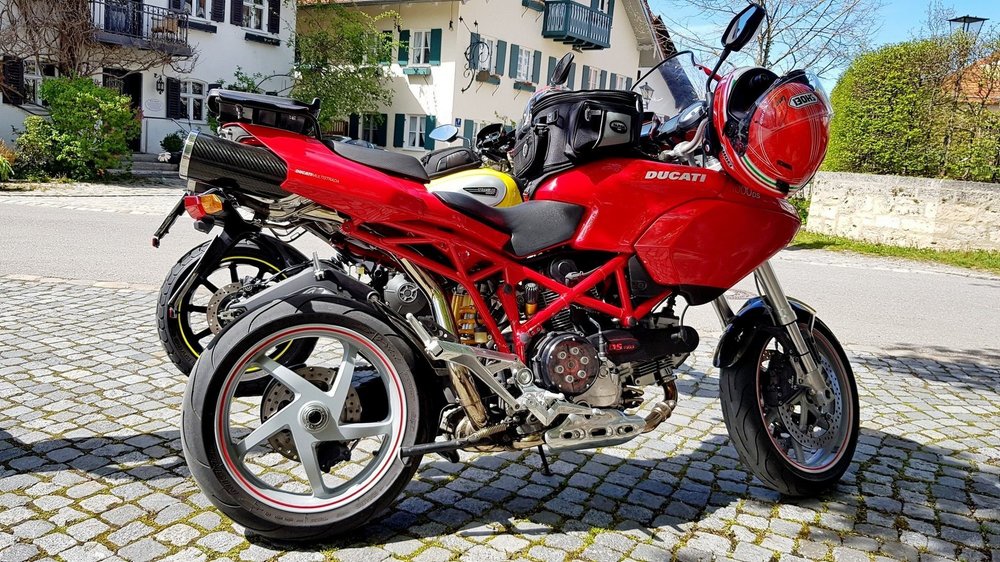

Zwischenbericht nach 2700Km dieses Jahr:
P34/34 immere noch nicht dran:nono1:
Ich habe ja einen neuen Tanksensor verbaut. Dabei habe ich das Geraffel der Anzeigenanpassung erst mal weggelassen.
Ergebnis: Tank verlangt nun nach durchschnittlich 240Km nach Nachschub. Das passt!
Der aufgezogenen Dunlop Mutant ist durch nichts aus der Ruhe zu bringen, außer durch Längsrillen. Da reagert er etwas irritiert, aber nicht mehr als ander Reifen auch, also im Rahmen.
Grip ist klasse und vollkommen ausreichend, ein weggschmieren hatte ich noch nicht und den, zugegebenermaßen, sehr spät eintretenden Grenzbereich, kündigt er sehr smooth an. Also keinerlei List und Tücke. Reifen wurden als ganzes bezahlt und auch so genutzt:lol3:
Nass kann er auch, sehr gut sogar. Auch hier kein Hinterhalt.
Profil nach 2700km immer noch schön rund und min noch 70%, vorne, wie hinten.
Von mir also eine klare Empfehlung, auch mit dem Wissen "Reifen sind Glaubensfragen und Kopfsache"
