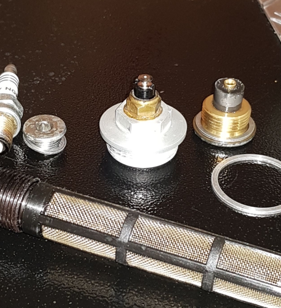

Hierzu gibt es ein passendes Sieb welches solche Geber aufnehmen kann.
Eine weitere Möglichkeit wäre aus meiner Sicht die Bohrung unter dem Ölsieb zu verwenden. Allerdings würde ich gerne wissen ob ich mir das nicht zu einfach mache und hätte gern eure Meinung dazu.

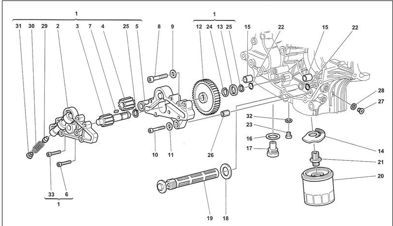

Die Bohrung um die es geht ist mit der Schraube 23 (M12x1) verschlossen in der untern Teilezeichnung.

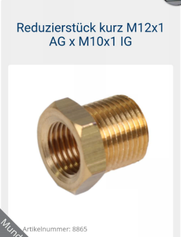

In diese Bohrung würde ich ein Reduzierstück einschrauben welches dann den Sensor M10x1 aufnehmen kann.
Von der eingeschraubten Tiefe würde das Reduzierstück und auch der Geber das Sieb nicht berühren und damit auch den Ölfluss nicht behindern.

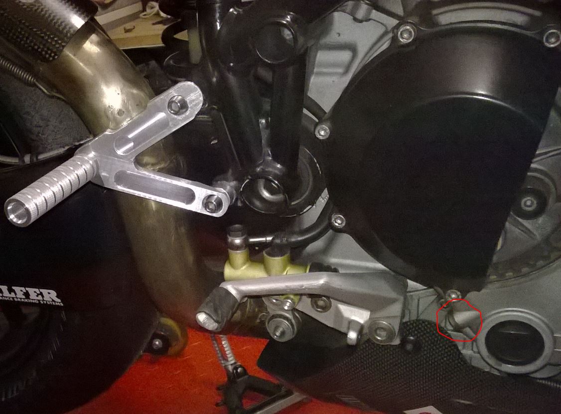

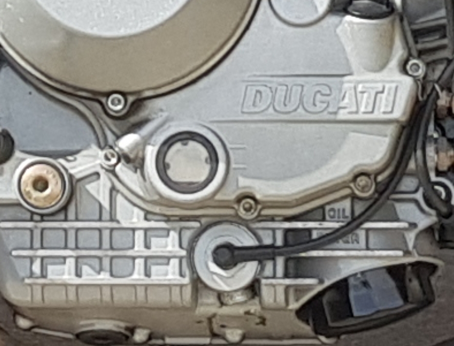

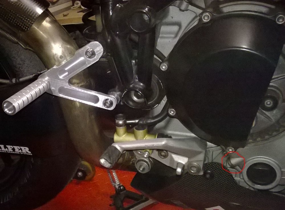

Ich weiß nicht, inwieweit sich die Seitendeckel unterscheiden, aber bei meinem 1000 DS Motor habe ich den Temperatursensor an der hier markierten
Stelle untergebracht. Ich meine, das sei eine M10 x 1 Bohrung. Jedenfalls konnte ich einen normalen Sensor von Koso verbauen mit nem Standardmaß.
Zeigt dasselbe an, wie ein testweise montierter Sensor an der Ölleitung am Kühler, daher gehe ich davon aus, daß der Wert korrekt ist.

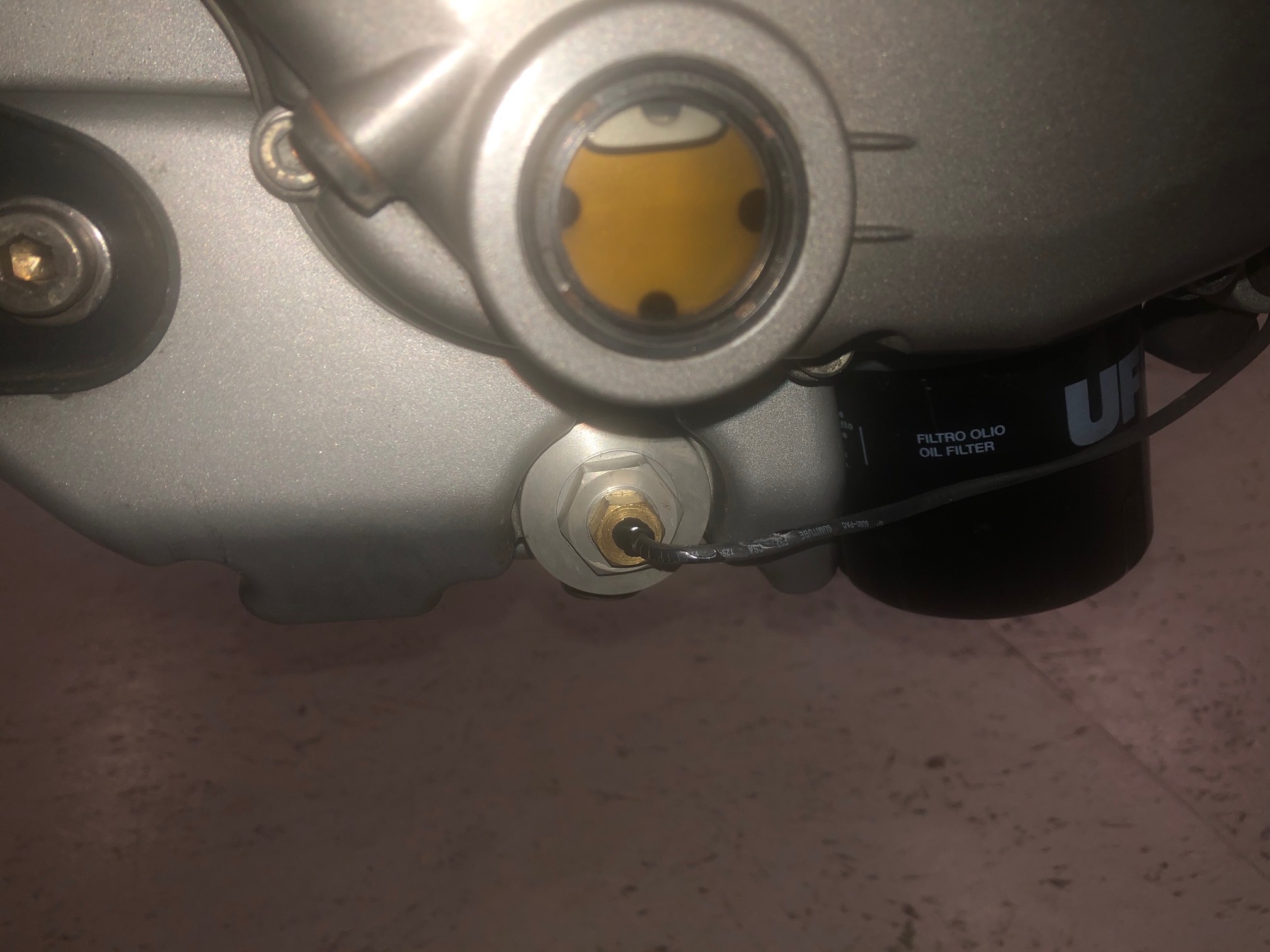

Ich bitte um nachsicht falls ich jetzt was falsches schreibe.
Ich weiss gerade nicht wie der 900i.e. Motor ausschaut.
Aber wäre dies keine möglichkeit bei dem Motor?
Dies ist der 1000i.e.

das ist zu einfach..
Ja, den Geber kann man nachrüsten, wenn der jetzt nicht passend an die Anzeige ist
https://www.me-mo-tec.de/de/Produkte/AIM/MyChron/MyChron5 S/Zubehoer-MyChron5/Temperatur/Wasser
Alten Geber rausdrehen (die gehen sowieso kaputt ) und das Teil von Momotec reinfuddeln.. fertig.

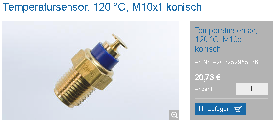

Edith:  oder einen beliebigen Sensor in M10x1 mit Kabel
gibts auch für Roller für weniger Geld.
