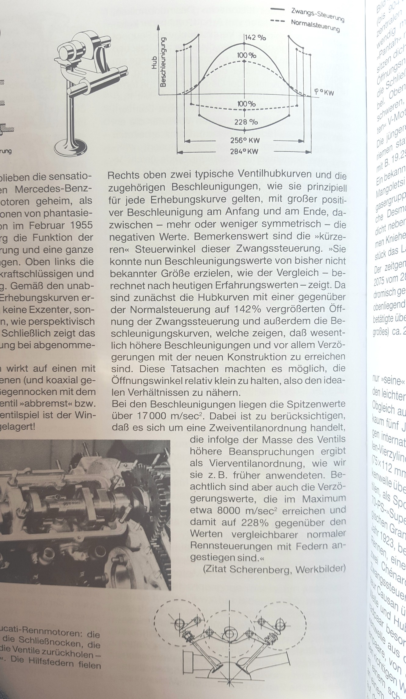

Internet gab es noch keines, die vielbändige Enzyklopädie meines Vaters brachte keine Klärung. Also ging ich in die Badische Landesbibliothek und durchstöberte viele Bücher über Motoren. Irgendwo fand ich dann einen Hinweis, dass mit Federmotoren Ventilbeschleunigungen bis 12.000 m/s^2 zu erreichen seien, mit Desmodromik aber 18.000 und mehr. Aha - man kann also die Ventile aureißen, länger offenhalten und auf den letzten Drücker wieder schließen. Dazu musste ich mehr wissen! Also schlich ich (Schüler) in die Uni-Bibliothek und fand endlich ein paar Zeichnungen zur Desmodromik. Ungefähr da entstand der Entschluss, Maschinenbau zu studieren und Motoren zu bauen. Der erste Teil wurde Wirklichkeit, beim zweiten bog ich in der Spezialisierungsphase mal falsch ab und landete auf einem anderen Gebiet.

Über die  Info bin ich auch letztens im "Schnelle Motoren" gestolpert?....das war mir bisher nie so bewusst dass doch soviel mehr an Beschleunigung/Verzögerung möglich ist.
Ergo viel Querschnitt ohne den Nachteil überlanger Öffnungszeiten.
Dazu noch keinerlei Federkräfte die mit bis 100kg bei Max.Hub wirken.
Also die Desmo ist ja schon irgendwie toll.

Die Vorteile der Desmodromik sind mit dem großflächigen Auftreten der Mehrventiler wahrscheinlich eher akademisch geworden. Schon das alte Standardwerk (oben) lässt dieses Durchscheinen.

Achtung, bitte richtig in diesem Forum. Druckluft dient der Speisung der pneumatischen Ventilfedern. Die Steuerung übernimmt die Nockenwelle auch bei F1 und GP. Da wird oft von pneumatischer Ventilsteuerung gesprochen. Das ist technisch falsch. Die Desmodromik erlaubt nach wie vor höhere Ventilbeschleunigungen, die Hertzschepressung zwischen den Übertragungselementen setzt hier aber auch Limiten.
