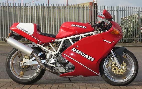

Ich hatte ja eine '92er Superlight, weiß also, wovon ich da schreibe.
(nicht meine, aber schön original - das war vor der digitalen Fotografie :D)
