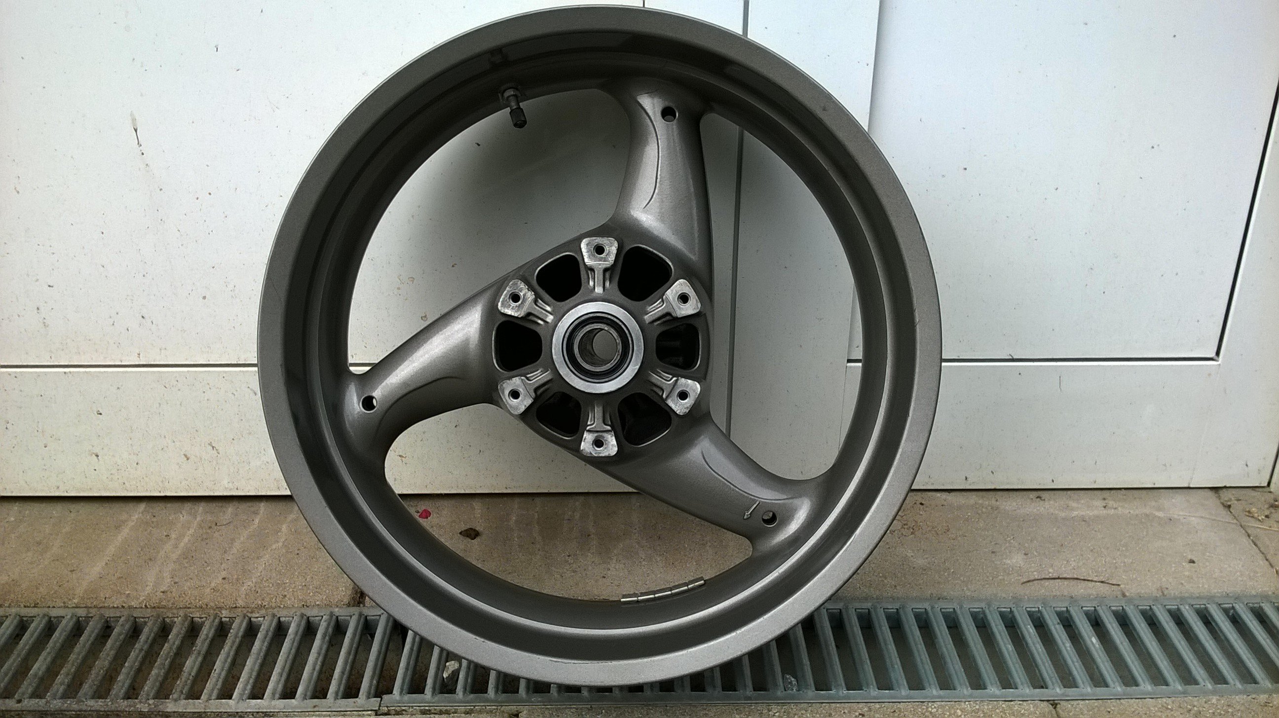

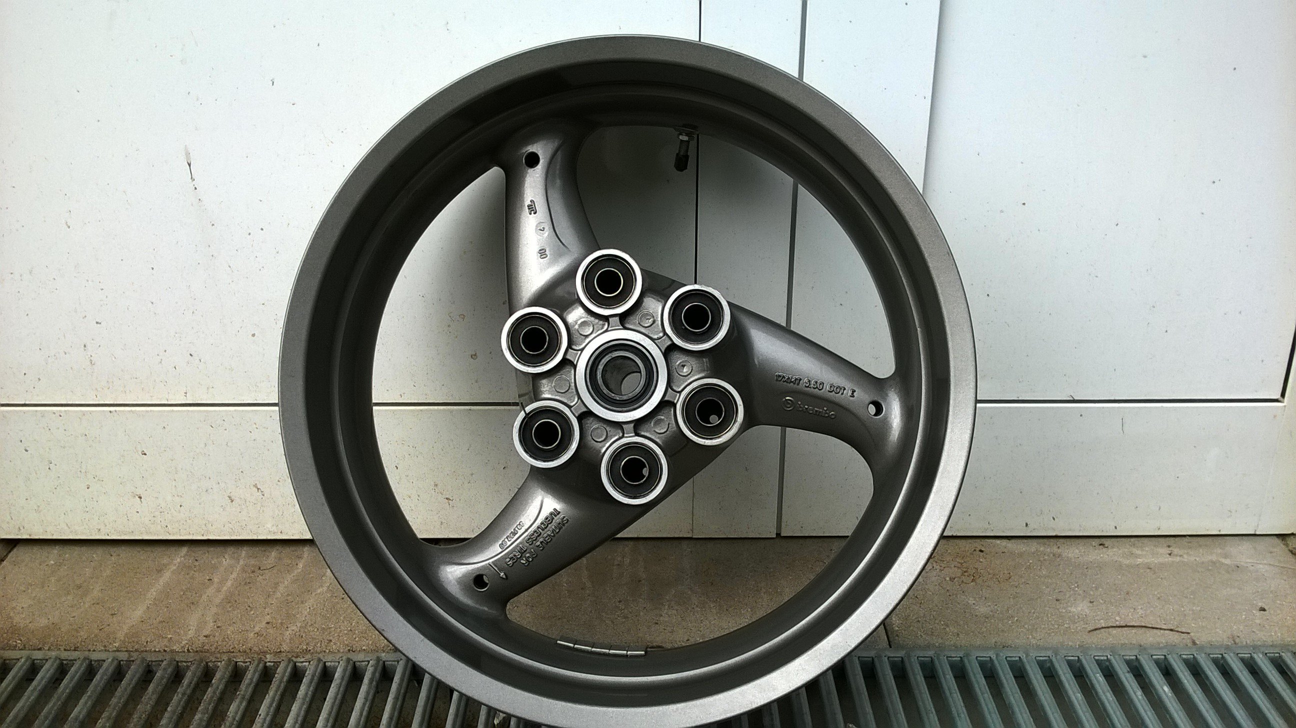

Armin: Felge ist geblieben Kettenradadapter von ST4S (wie 900er Monster usw) Distanzen im Kettenradadapter von 620 um auf das richtige gesamtmaß zu kommen.So wie ich das jetzt sehe ist die ST4S Felge 5 mm breiter

Hab hier noch ne ST2 Felge.
Wenn ich da was messen soll oder Du die Felge gebrauchen kannst, melde Dich einfach.
