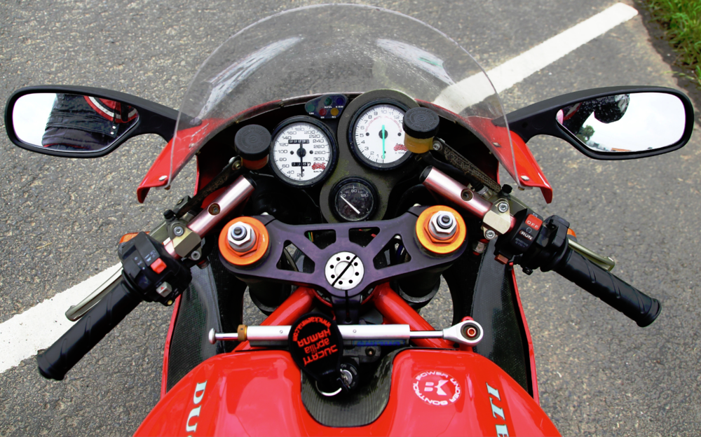

Rentnerstummel?! 😲 Frecher Lausbub! Die Jugend von heute...ts ts ts Fözzi hat´s erkannt, MR, 4 cm höher als Serie. Passen sogar die Serienzüge und Leitungen 🙂

Ohohoh, wenn du willst kannst du von mir noch nen Satz Reserve MR Stummel haben.
Irgendjemand hatte solche Apehanger an meiner 996 verbaut als ich sie kaufte. :P
Apehänger? 😲
Mensch Lennart, ich habe doch auch Gefühle...
Ausserdem sieht man doch sofort dass hier echte "Endurance-Stummel" zum Einsatz kommen, direkt von Le Mans in meinen Briefkasten!
Wenn die SPS bei dir ist können wir ja das Thema tieferlegen, meine müssen eh raus und neu eloxiert werden - von "rot" sind die mittlerweile "verdächtig rosa" geworden 💟
