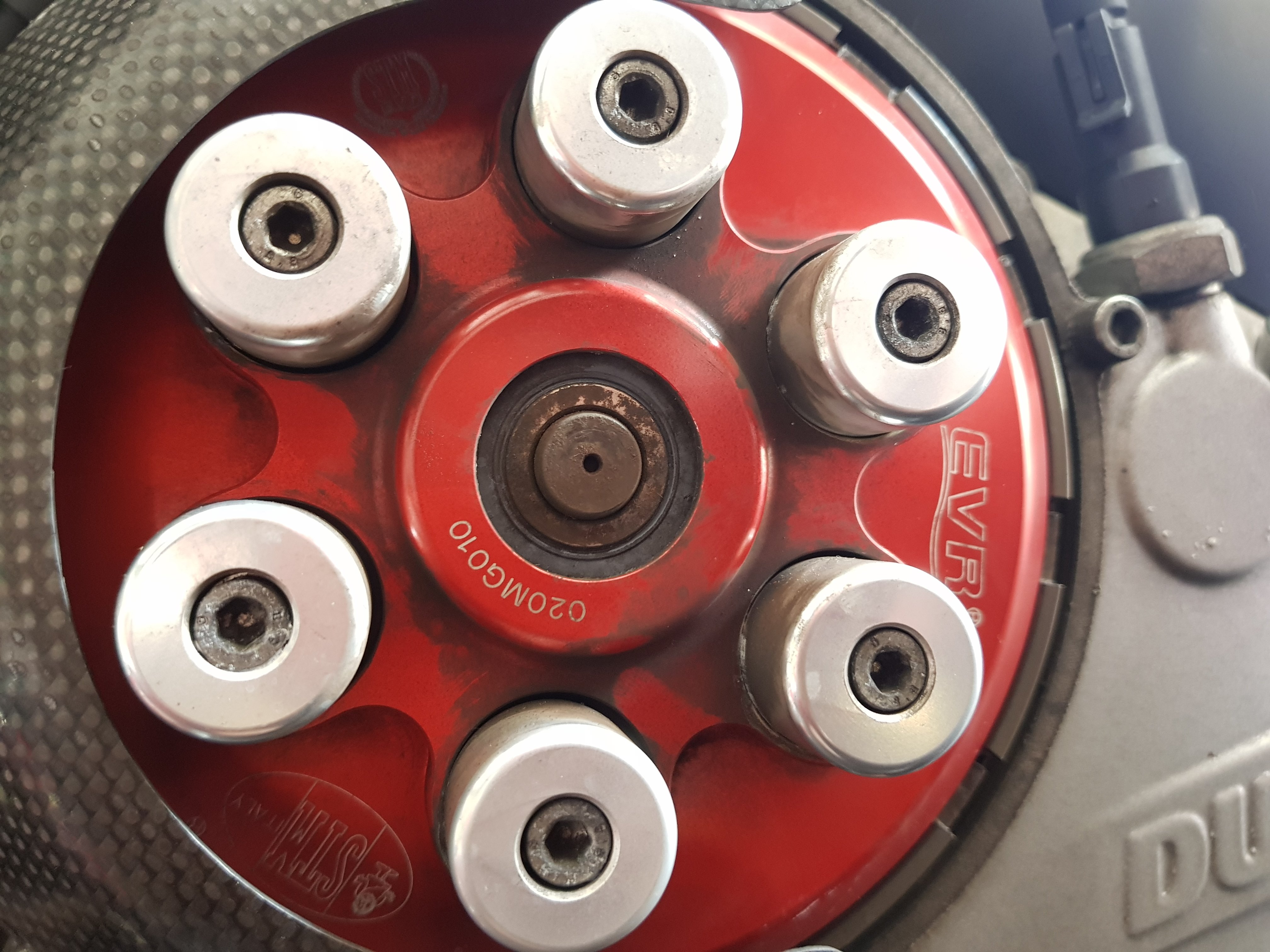

Habe eben den Kupplungsdeckel bei mir gegen einen anderen getauscht.
Ist das noch die originale Kupplung der 999 oder ist das schon eine Nachgerüstete? Habe im Internet leider nicht viel dazu finden können.
Ist nicht original.
Das ging ja fix, danke.
Kann ich irgendwie herausfinden ob es vielleicht sogar eine Antihopping ist? Ohne auf der Straße zu fahren. Ist abgemeldet.
