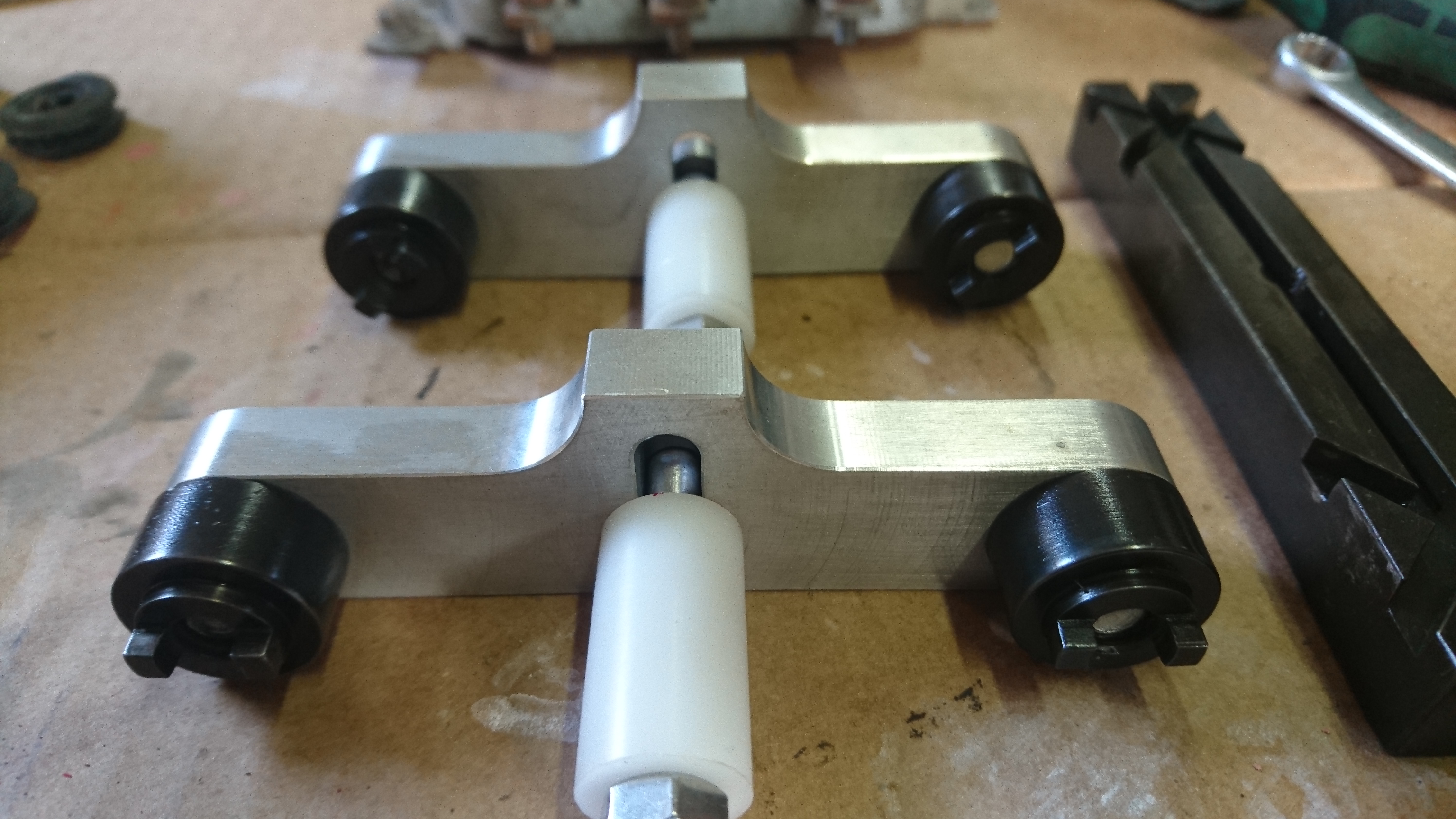

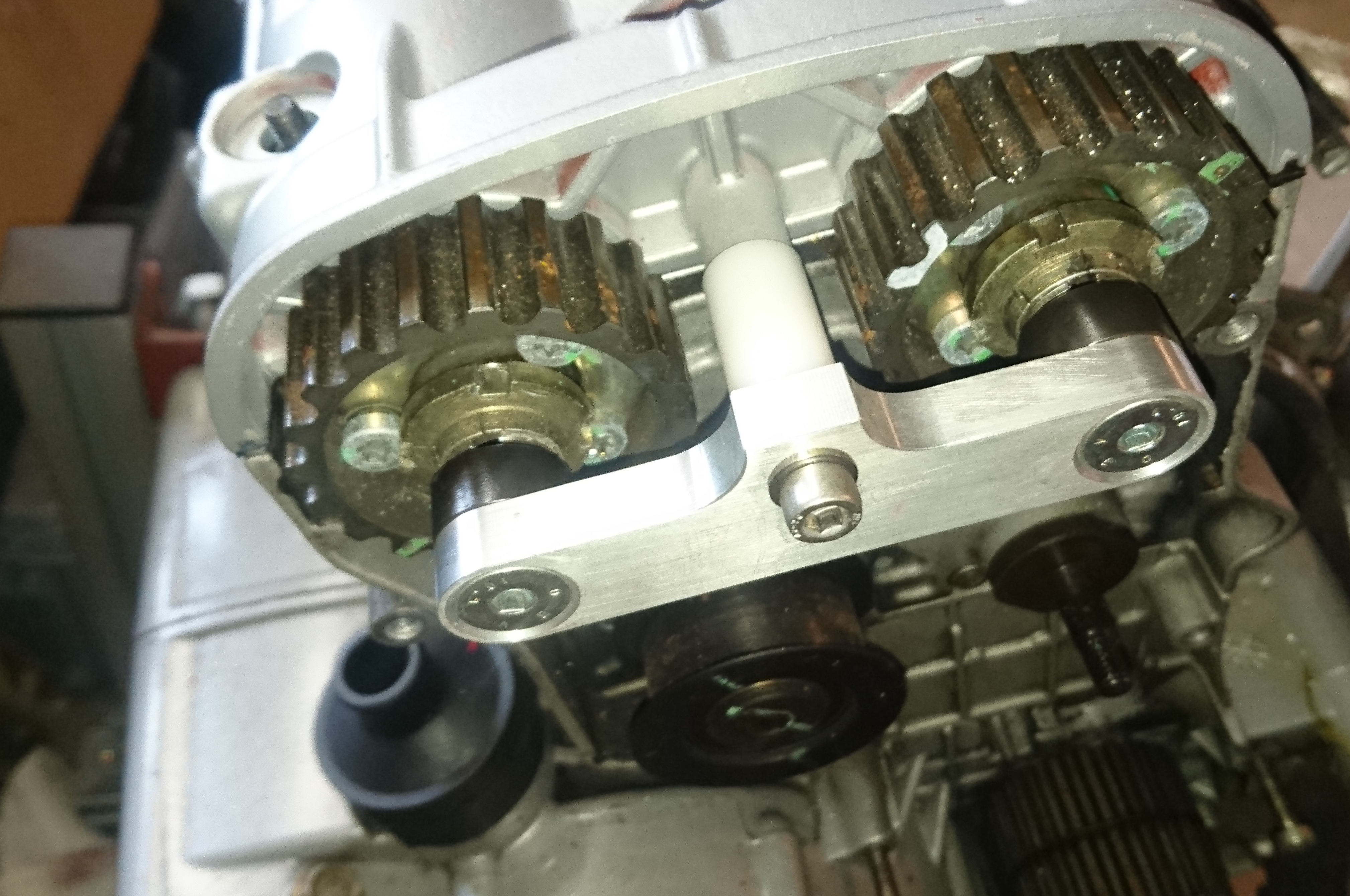

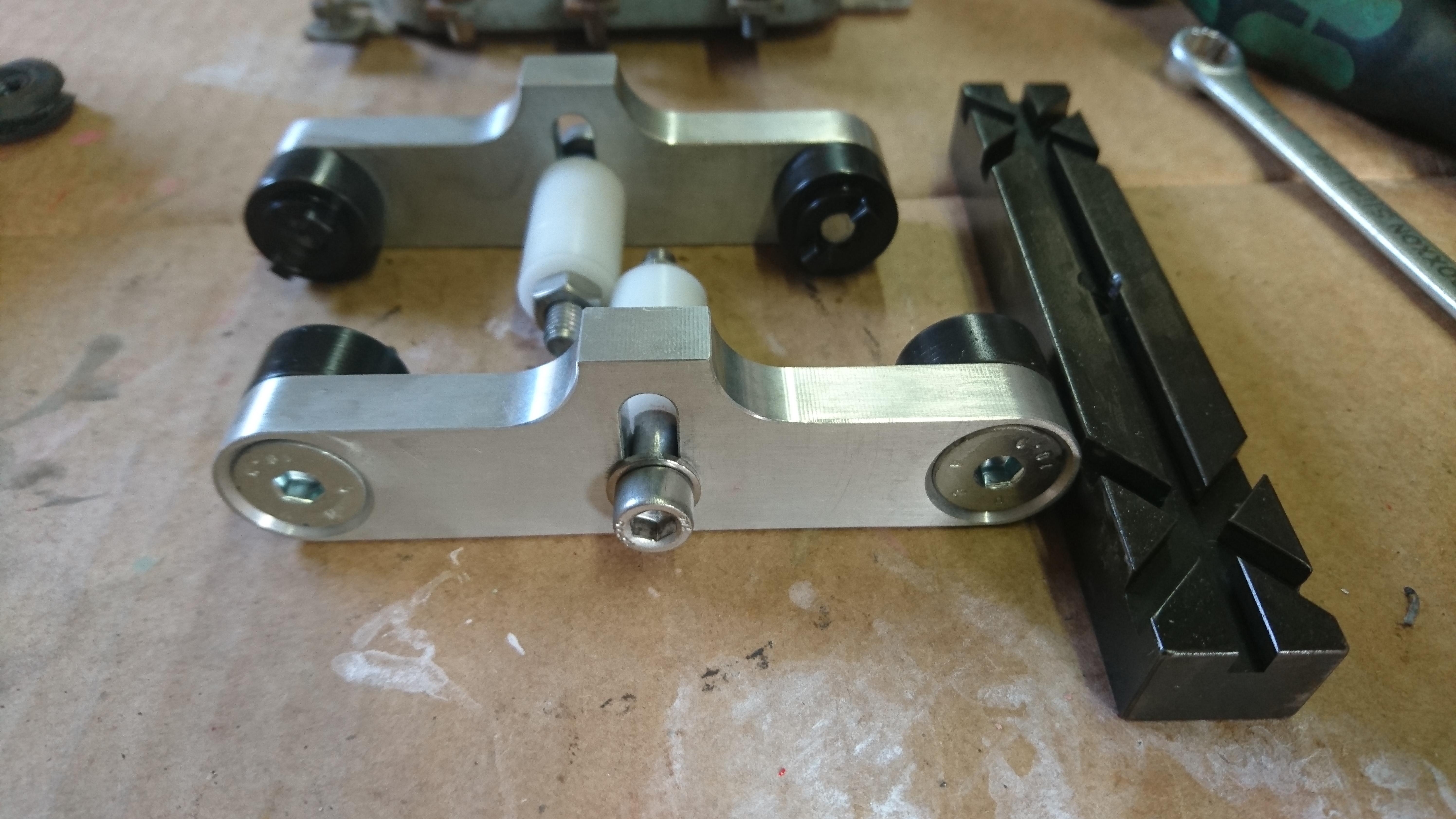

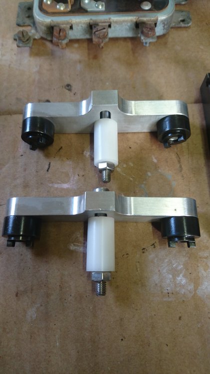

  1. Nabend, Da hier ja jeder so seine selbstgebauten Werkzeuge zeigt und das Thema ja auch nicht einschlafen soll: Hier mein Nockenwellenarretierwerkzeug für den Testastretta der 999/749/S4RS, Variante 1. An der zweiten bin ich schon dran, die passt dann auch auf den Testastretta Evoluzione. Das Originale war mir einfach zu teuer... Material: Trägerplatte: Alu, Distanzhülse: POM, Arretierwarzen: Stahl (brüniert), Einstelllehre: Stahl (brüniert). Auf dem letzten Foto hab ichs zum Ausprobieren mal auf nen 749 Motor gesteckt. Gruß
