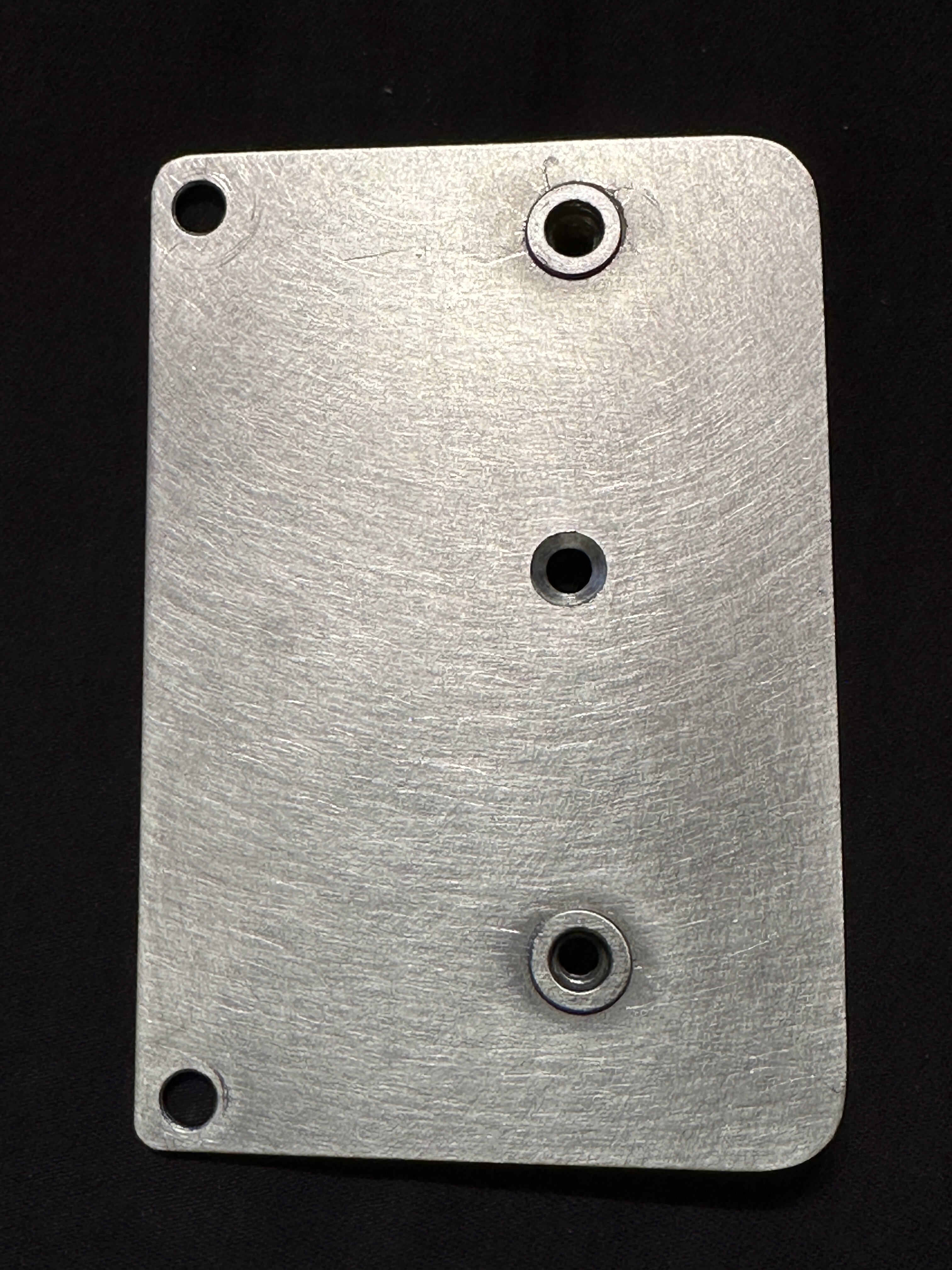

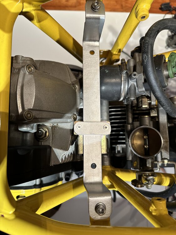

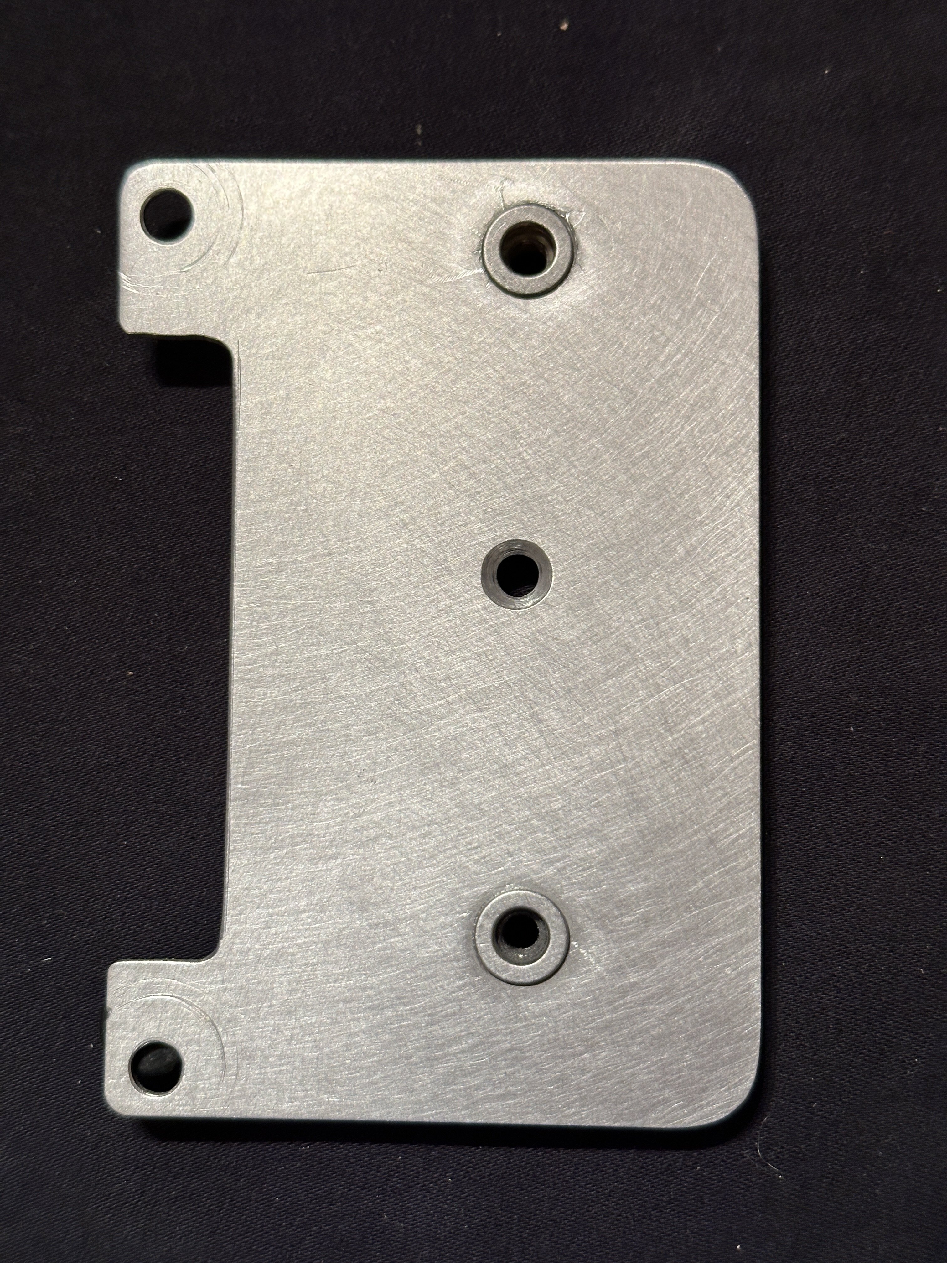

Erstmal eine neue Traverse gebastelt, auch für das Starterrelais.
Der Batteriekasten sitzt da wirklich eng drin.

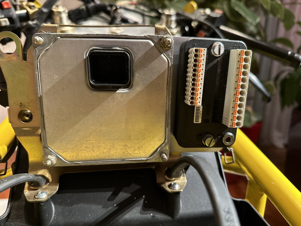

Also, das Motogadgetteil soll neben die Zentraleinheit,
ein kleines Blech gebaut (Metallbearbeitung ist nicht unbedingt meins)
Leider hatte ich übersehen, dass die ZE da auch noch hin muss 🤔
Eine gute Stunde später (Nietmuttern erschweren doch die Bearbeitung) dann so
Und so sieht es jetzt aus;
So, als nächstes dann Beginn Verkabelung oder vielleicht auch die Zahnriemen, mal schauen
Ciao, Hardy

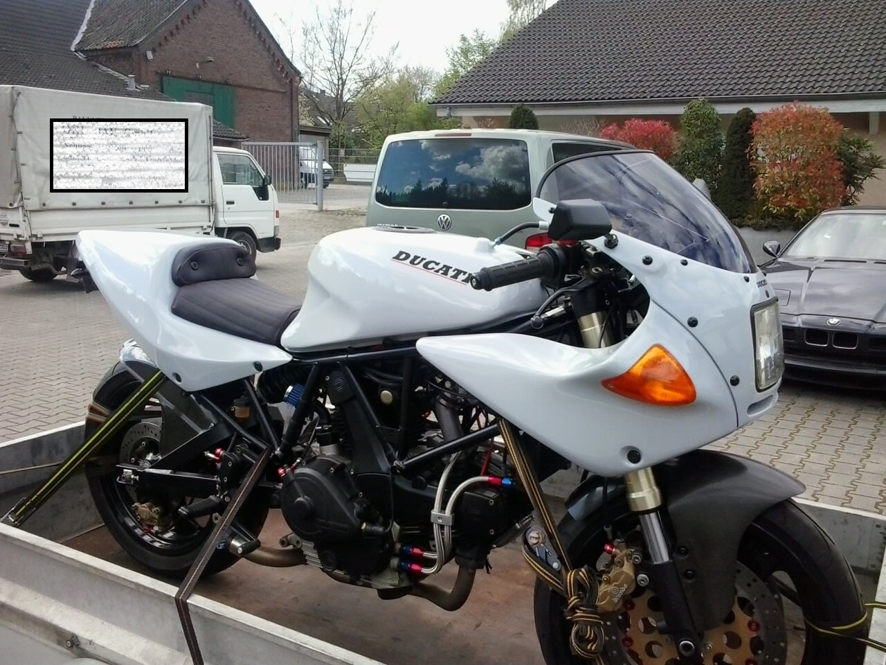

Ich hatte ja ursprünglich vor, die SSie in einen SS Rahmen zu packen.
Ich hatte dabei nicht vor, die Verkleidung, Tank, Sitzbank u Heck zu übernehmen.
Das sollte dann auch von der SS sein.
Soll heissen, nur das Innenleben sollte rüberwandern und Gabel und Räder. War aber nur so ne Idee, als ich diesen Fred gestolpert bin.
Aber gut, nun kommt es anders. Un das ist gut so.

Ich hab mal gegoogelt und mir die SV650 im Katana Kleidchen angeschaut.
Tatsächlich ne schike Sache.
Und mit den 99% der SS Umbauten geb ich dir Teilweise Recht. Leider sind nur wenig schöne dabei.
Die meisten belassen das Heck wie es ist, irgendeinen Höcker lieblos drauf und/oder original Tank und dann die Imola Verkleidung davor und oft genug in einem seltsamen Anstellwinkel.
 In meinen Augen das wichtigste, ne vernüftige, möglichst gerade Linie durchgehend hinzubekommen. Bei den Rahmen nicht leicht.
Aber der Umbau ist erstmal noch lange nicht soweit, erstmal am 8.6. Zulassen und dann ne Weile fahren um zu sehn ob da noch Zimperleins sind.
Und dann schaun wir weiter.

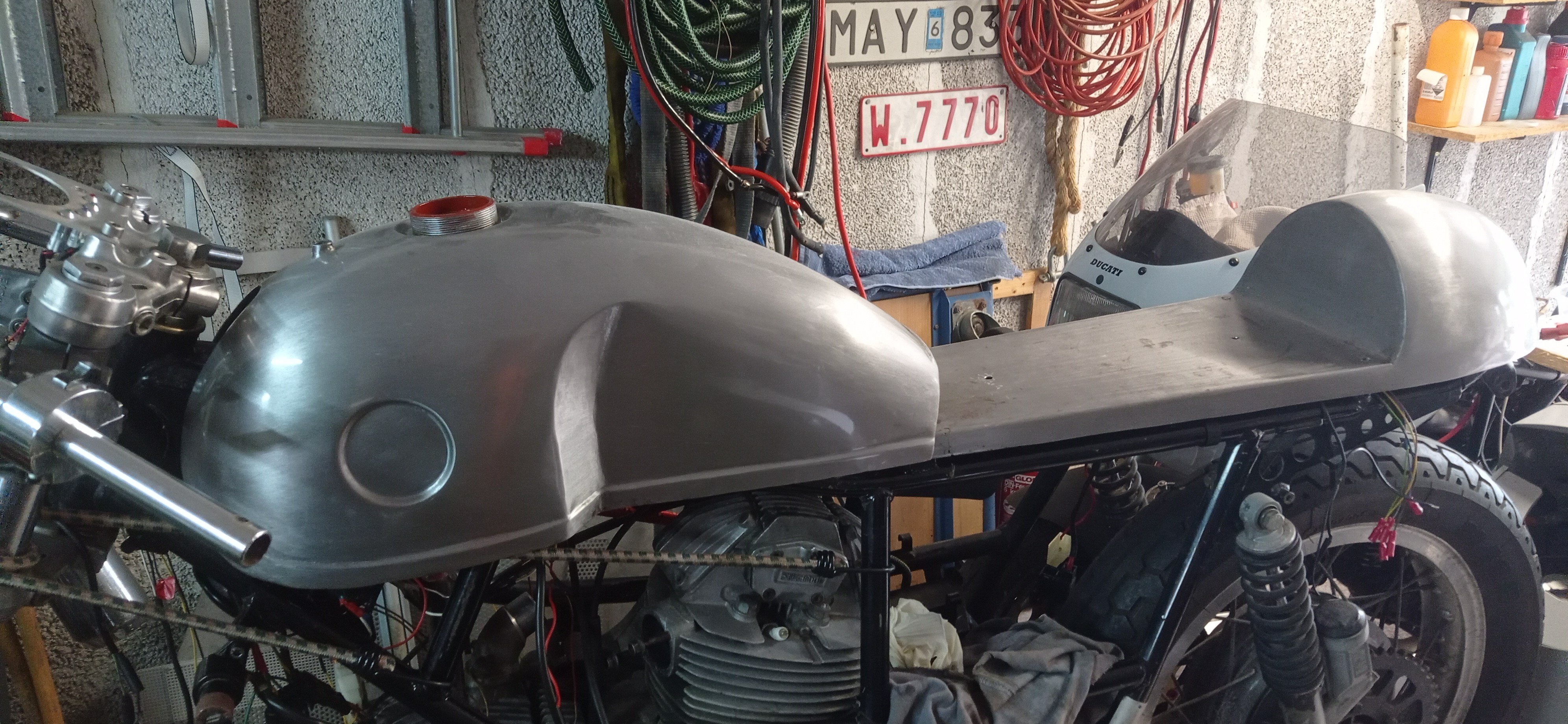

Erst mal muss mein Alazzurra Umbau fertig werden.:
Ich muss unbedingt mal meine Fotos sortieren...
Edited by galo-nrw
Fehler
Meine Meinung gefragt?
Die originale 900 SL (!) ist von allen Seiten her betrachtet, ein optisches Wunderwerk.
Der luftgekühlte 2Ventiler ist zwar nackt auch sehr schön, aber ich würde den eher hinter der rundrum gelungenen Vollverkleidung der SS oder SL verstecken. Die Linien sind in meinen Augen perfekt.
Und das Heck (und die Töpfe) müssen optisch unbedingt von der SL sein. SS-Heck ist nicht stimmig.
Warum man dieses ästhetische Meisterwerk - zb. wie hier in Richtung Köwe - umbauen muss, erschliesst sich mir nicht. Würde eine schöne SL draus machen. Eine vom Geiste her originale Duc mit der Ästhetik der 1990iger Ducs.
