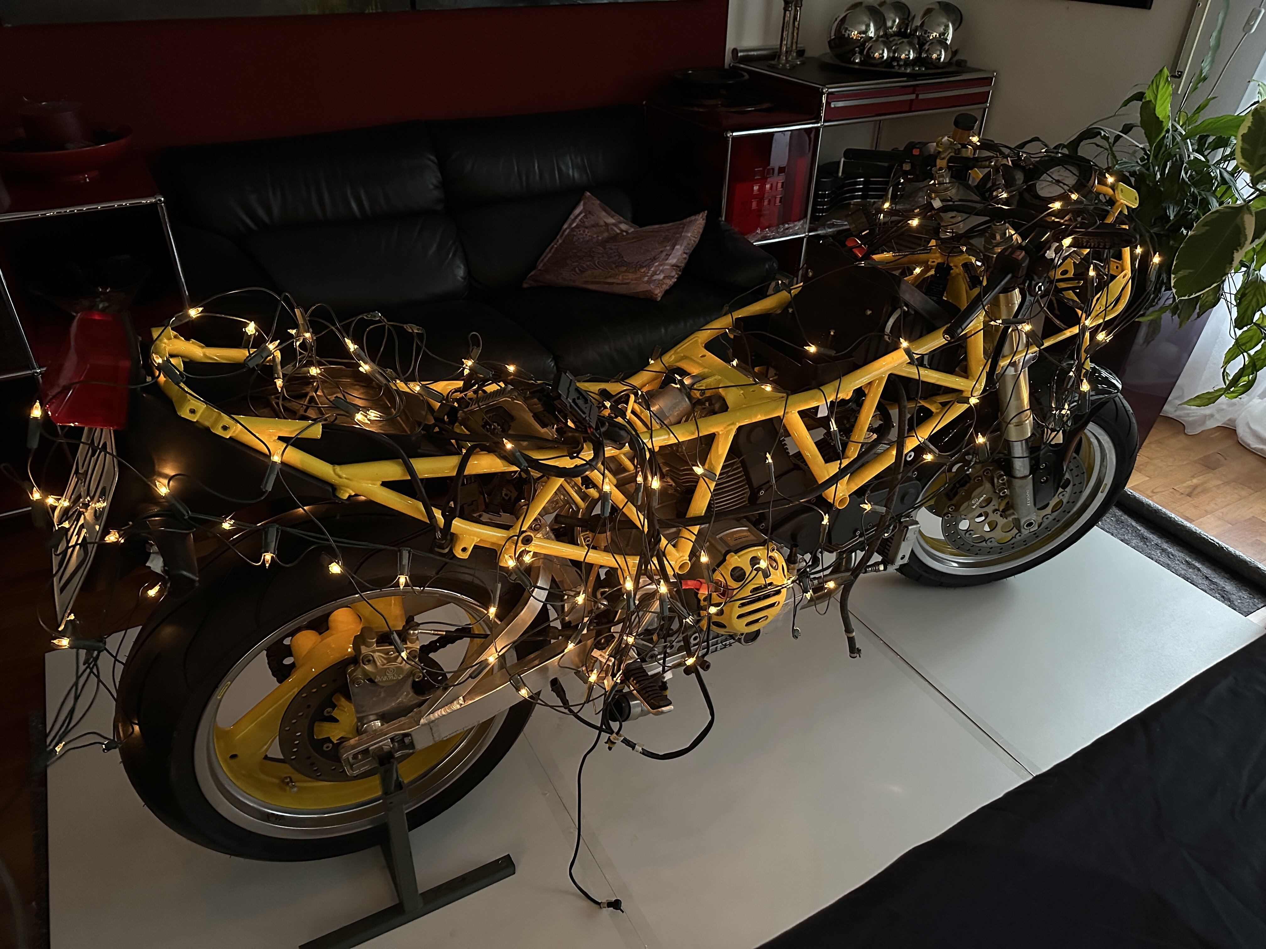

Nachdem wir (mein Sohn und ich) im Herbst einen Alfa-Spider Fastback
mit noch schlimmerem Schicksal in einer Hauruck-Aktion zum TÜV,
H-Kennzeichen etc. fertig gemacht haben (über 2 Monate Vollgas),
soll jetzt die Duc fertig werden…
Das alte Mädchen steht jetzt im Wohnzimmer, an Weihnachten stilecht
mit Weihnachtsbeleuchtung. Leider kann ich wegen Knie-Op erst jetzt
so richtig anfangen und nun tauchen die ersten Probs auf…

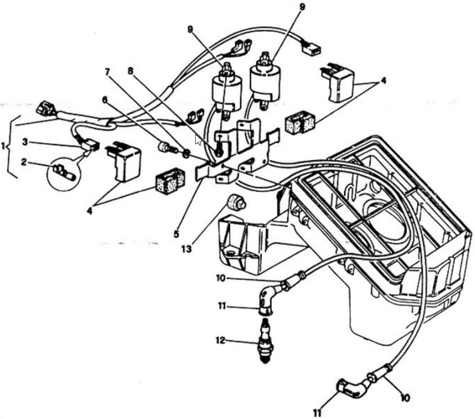

Anlasser-Relais, wo gehört das Ding hin, zwischen die Zylinder?
Zündspulen habe ich nur die uralten (Kukosan) von der Vergaser-Version,
müssen oder sollten da aktuelle rein?

Die werden wohl mit Rohrschellen an den Rahmen gespaxt...

@Bittlingo: Ich glaube, das Bild (merci!) ist die Zündung von der 900 SS mit den Kokusan-Teilen...
die hätte ich auch noch komplett.
Die mittlerweile aufgefundenen Zündspulen der SS iE werden lt. Rep.anleitung vom Bücheli-Verlag
vorne links am Rahmen montiert (hab gestern Abend das Buch durchgewälzt).
