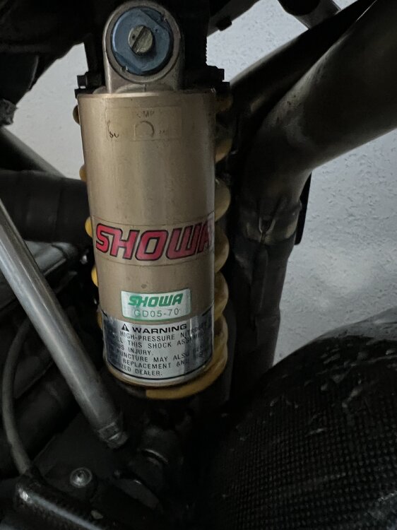

Moin,

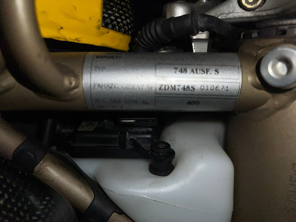

ich bräuchte mal die Hilfe von euch. Meine Ducati 748 ist Baujahr 1999, im Schein ist sie als 748 typisiert. Allerdings steht auf dem Rahmen 748 AUSF. S.
Ist das nun eine der ersten 748S? Weil laut Historie wurde die offizielle S ja erst ab 2000 gebaut.
An welchen Merkmalen kann ich das festmachen?

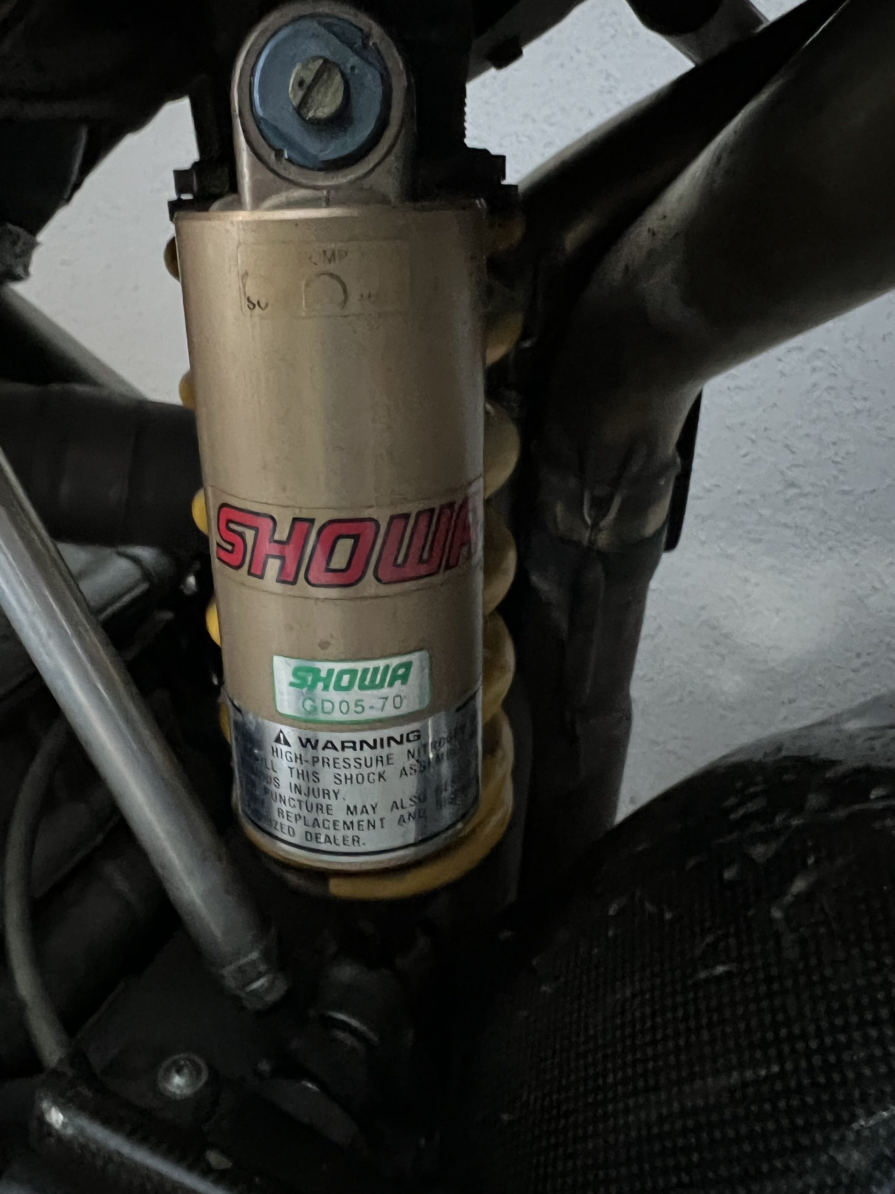

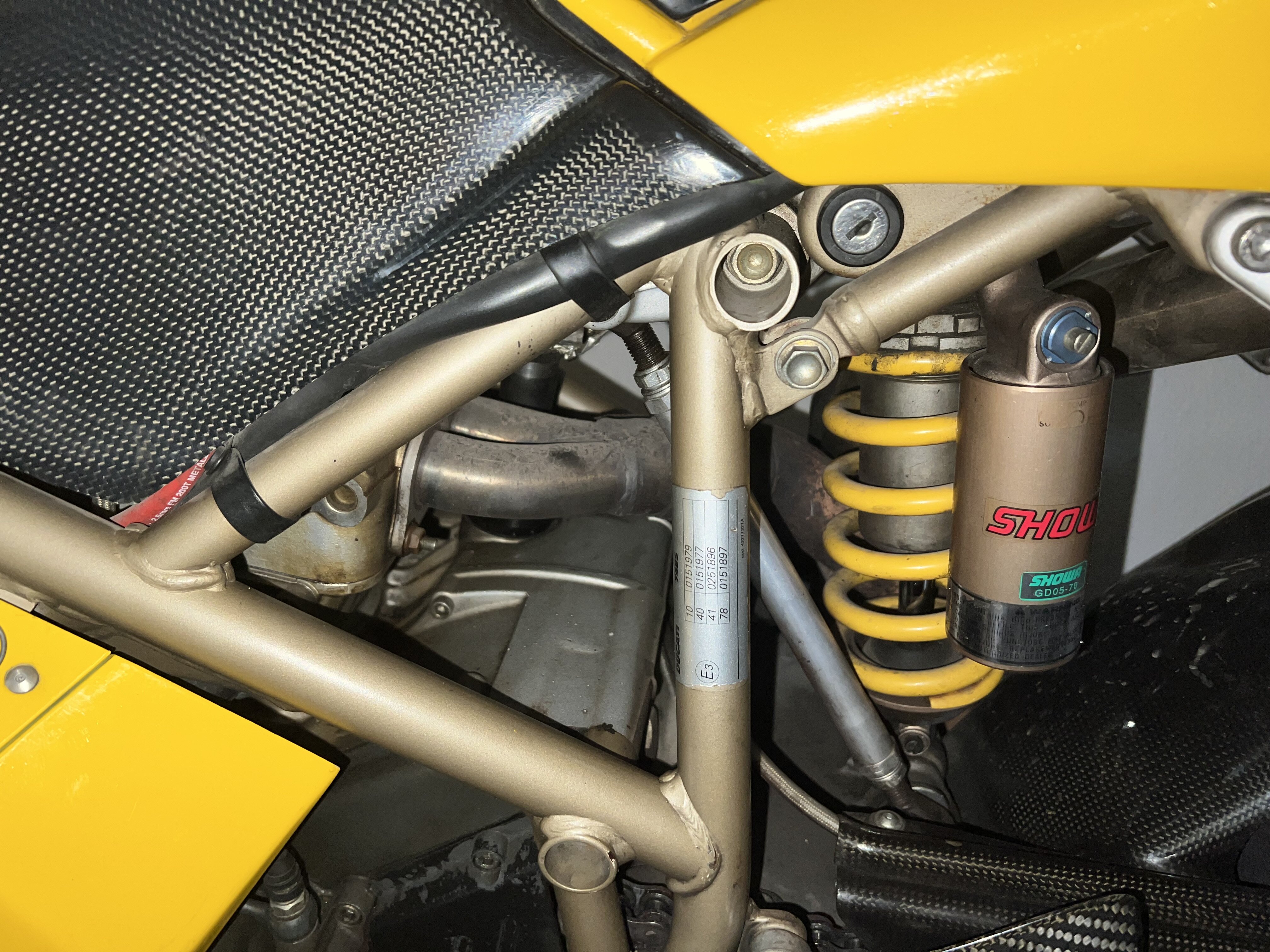

die 748 gab´s ab 2000 auch als S - Unterschied sollte hier ein Alu-Rahmenheck (Einsitzer) sowie ein Showa (statt Sachs) Federbein sein.
die normale 748 heißt Strada, könnte also tatsächlich das Typenschild erklären. Die Motoren sind bei Standard/Strada und "S" gleich.
Die S hat außerdem die 5-Speiche-Felgen statt der 3-speichigen

Ich hab die 996S  gab's in der EU 2000/2001 öhlins  hinten und  Showa beschichtet vorne. Die S hat  einen 1.6  Rechner mit B Code (4 düsen) die Standart  A Code.  Motor Innereien ala SPS. Lediglich  benötigt der 1.6 zum P8  nur 1 KW Sensor.
748s (letzte Edition) hatte ich auch. Gabel wie 996s Verkleidung  wie 998 5 Speichen Räder und definitiv  S original  an der Verkleidung!
Frühere 748/916 S waren Strada betitelt. (standart).

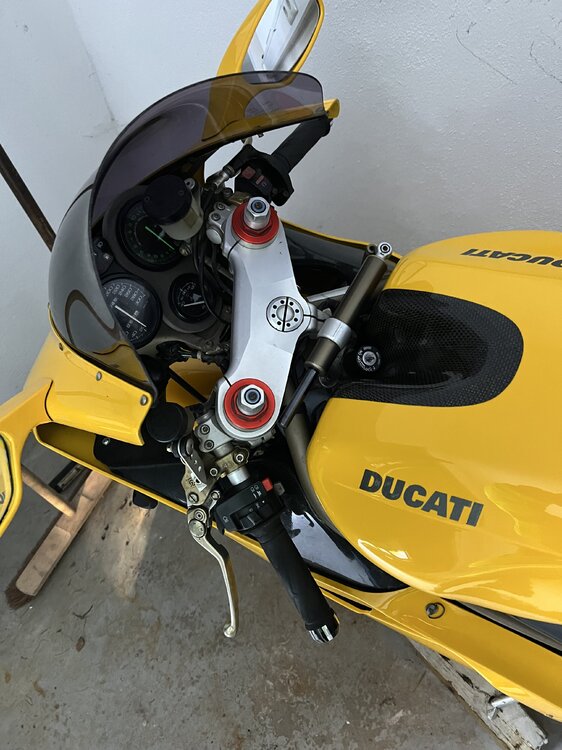

Die 748S hat den großen Lenkkopf wie bei der 916. Die Standard hat einen kleinen Lenkkopf, der nicht verstellbar ist.
Auch die Gabelbrücke ist anders.

Ich meine, dass auf dem ersten Foto der verstellbare Lenkkopf zu erkennen ist.
Wäre demnach eine „S“ 😊

Bist du dir da sicher? Lt. meiner Bucheli Reparaturanleitung hatte die normale 748  erst ab MJ 2001 keinen verstellbaren Lenkkopf und war immer eine Biposto mit Stahlheck. Die 748S gab es 97, 2000 und 2001 und gab es als Mono- ( Aluheck) oder Biposto ( Stahlheck). Und die 748S hatte bis 2000 ein Öhlinsfederbein, der Motor war von  den Leistungsdaten her gleich. Federbein und Aluheck kann man natürlich recht leicht umrüsten.
Nur die 748 E, wie Econemy hatte den „nicht verstellbaren“ Lenkkopf, alle anderen hatten den verstellbaren!
