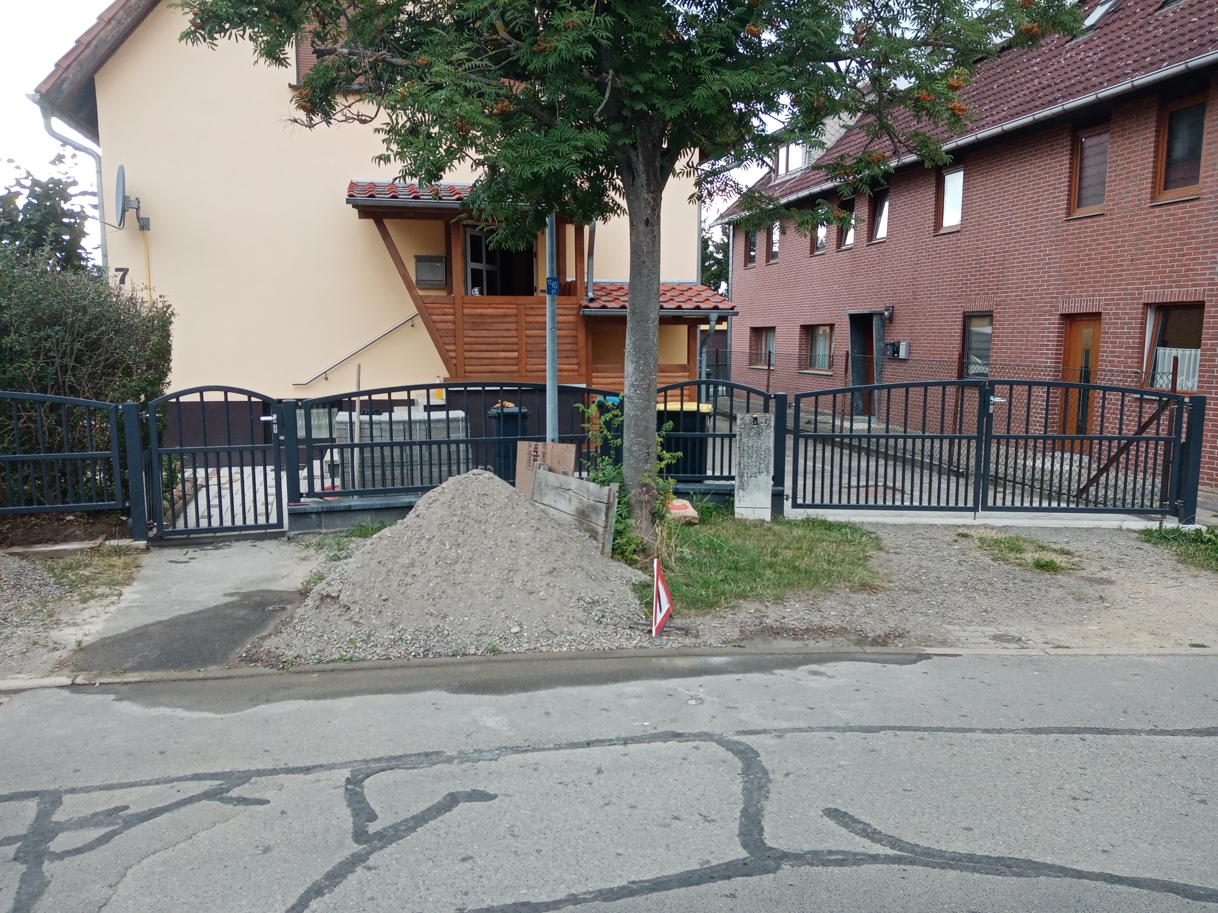

Und Zack, 2 Stunden später Kleines Türchen Fertig
Selbstverständlich kam da noch ein 2Flügeliges Tor und 8 Zaunfelder dazu
Anschliessend noch die Pfosten aus Qr 100 & Qr80 gebaut und alles zum Pulverbeschichten.

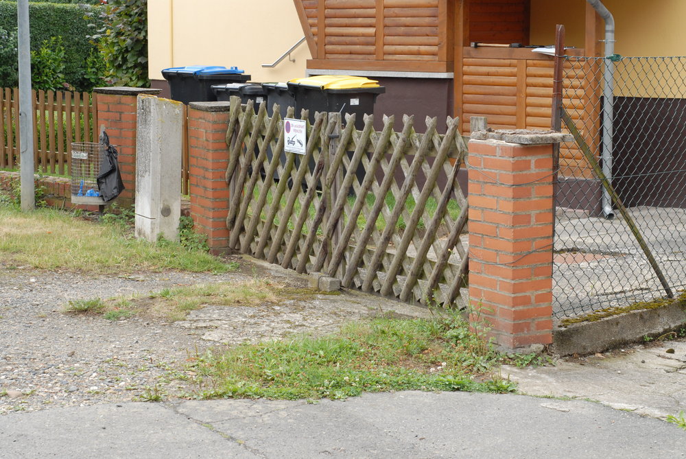

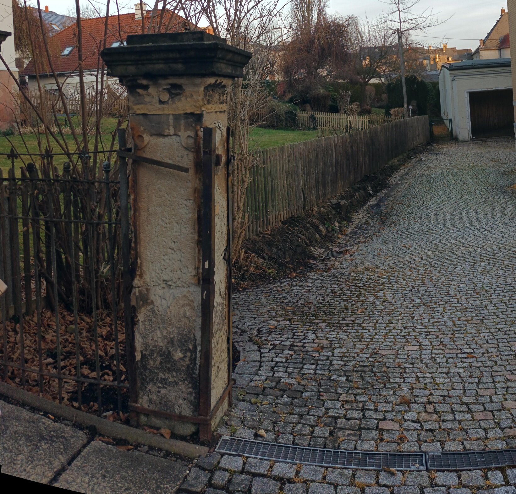

Ich bin ja der Meinung das alte Gerümpel wäre noch gut für 5-10 Jahre oder so.
Ok, der Pfosten im Vordergrund steht nur durch sein eigenes Gewicht,aber der Vorbesitzer hatte seinerzeit ja schonmal echten Power Sicherungsdraht👍 drumrumgewickelt,was sollte da also passieren.Allerdings war meine Frau anderer Meinung😒
Ausreden hatte ich keine mehr,auch der Einwand das Buddeln&Betonieren mal so gar nicht meine stärken sind half nicht.

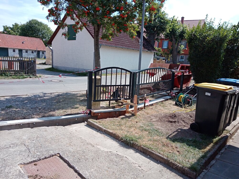

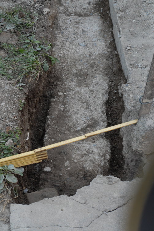

Im Bereich der Hofeinfahrt wollte ich eine Schwelle giessen die 2-3cm über dem Niveau der Strasse liegt,damit von dort eben nicht so viel Regenwasser aufs Gründstück fließt.
Dazu muss man die alten Drecksmist Betonplatten zerschneiden und in die Tiefe Buddeln, was ja für sich genommen schon Scheisse ist.

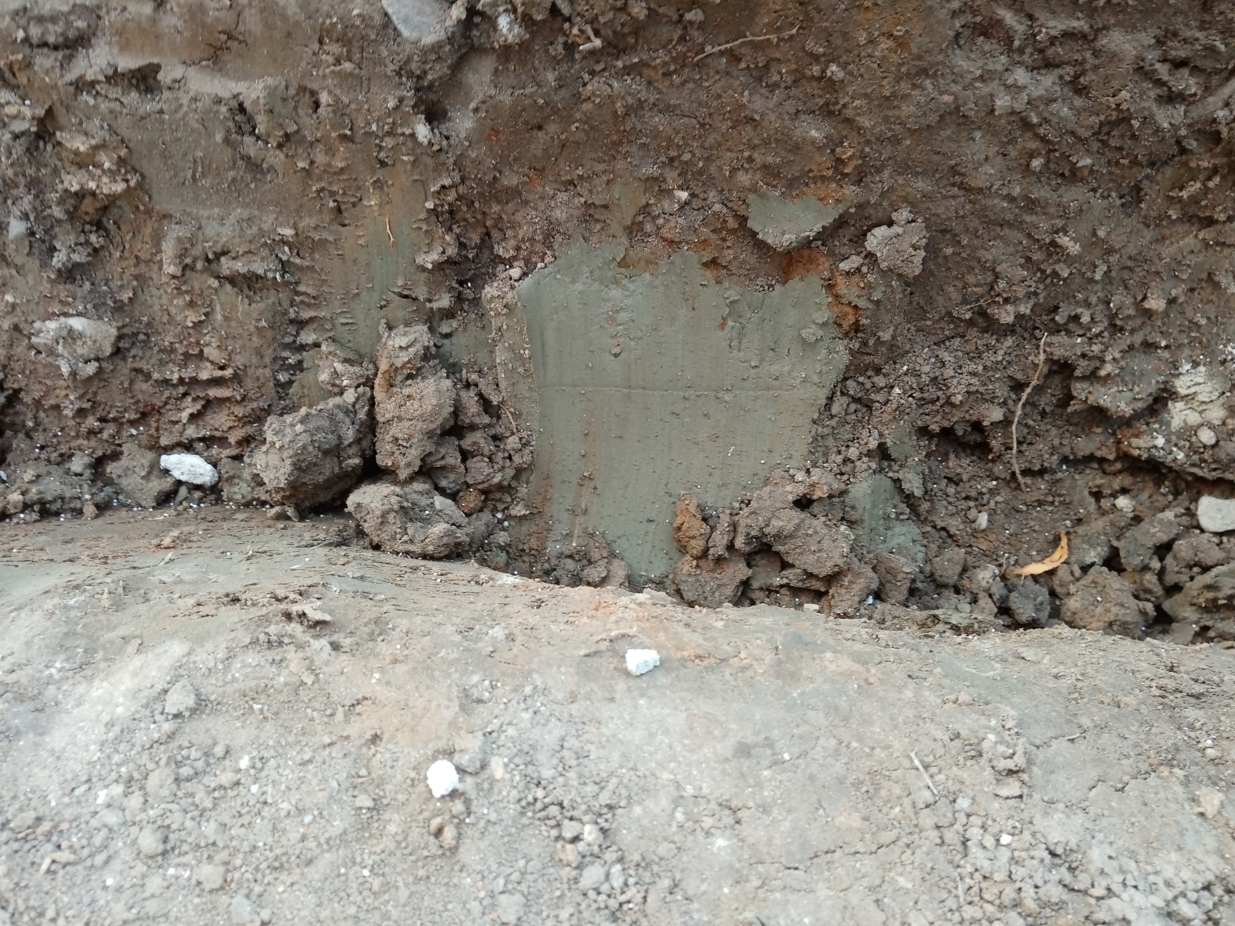

Wenn man dann aber unter den alten Betonplatten noch ein Altes Streifen Fundament vorfindet kann man schonmal einen Tobsuchtanfall bekommen.Erst recht wenn man noch vorher Großmäulig getönt hat "für so Pimmelkram brauch ich doch keinen Minibagger für"....RBS_6678.thumb.JPG.46bbccc7ab30371bf23dacff0fe5a91d.JPG

Dieser alte Beton Streifen wurde damit in Handliche 1 Meter stücke
zertrümmert, welche dann mit einer 35mm Brechstange und eines Wagenhebers herausgehebelt wurden.
Glücklicherweise war die Qualität des alten Beton nicht besonders.
Trotzdem verblieb alles was Tiefer als 60cm war in der Erde.

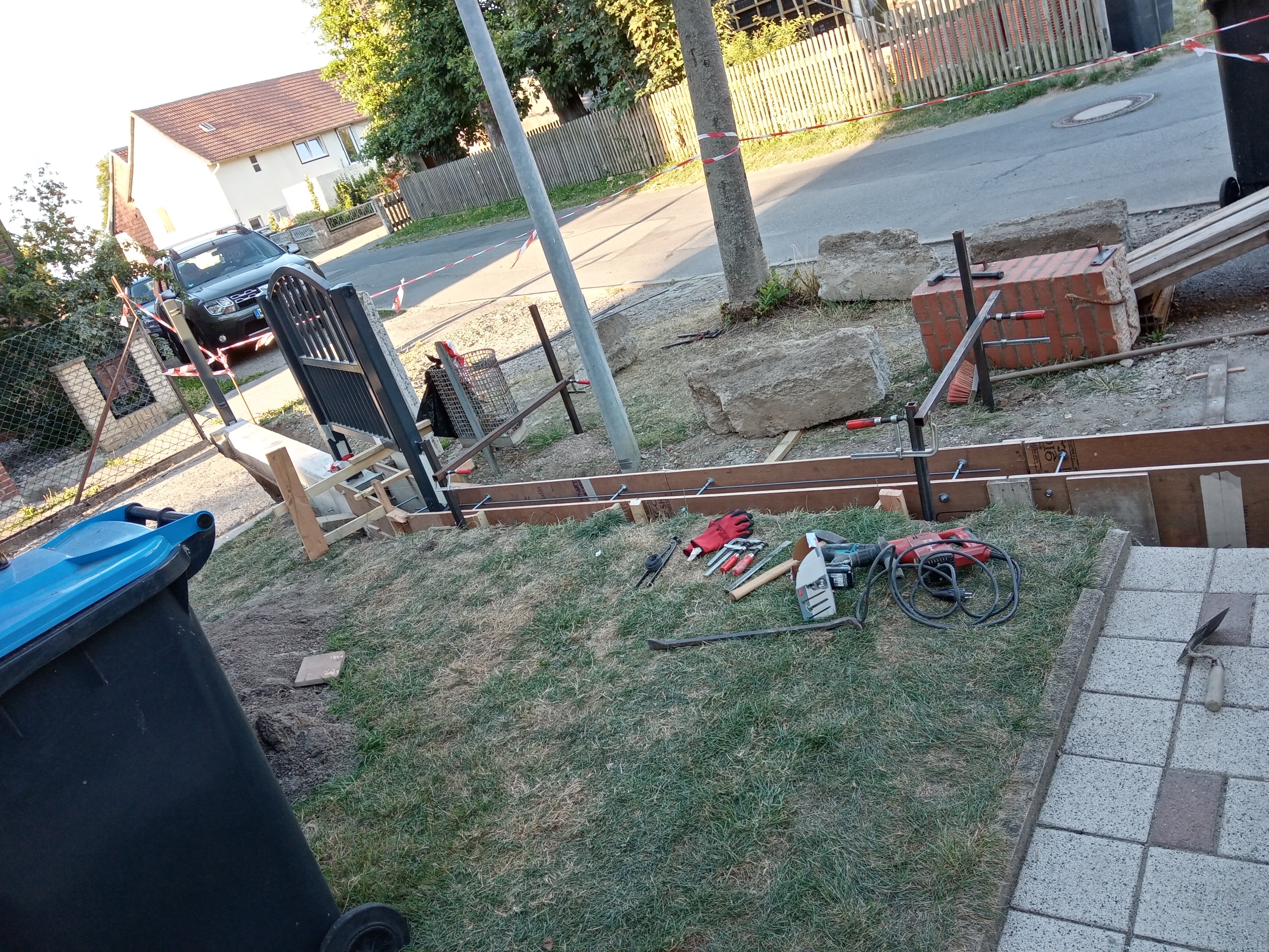

Anschliessend wurde die Schalung gebastelt aus alten Verpackungskisten-Leimholzplatten.
Zumindest dachte ich die wären verleimt.
Über die Bedeutung des Aufdruckes "Hot pressed" machte ich mir anfänglich mal so gar keine Gedanken...

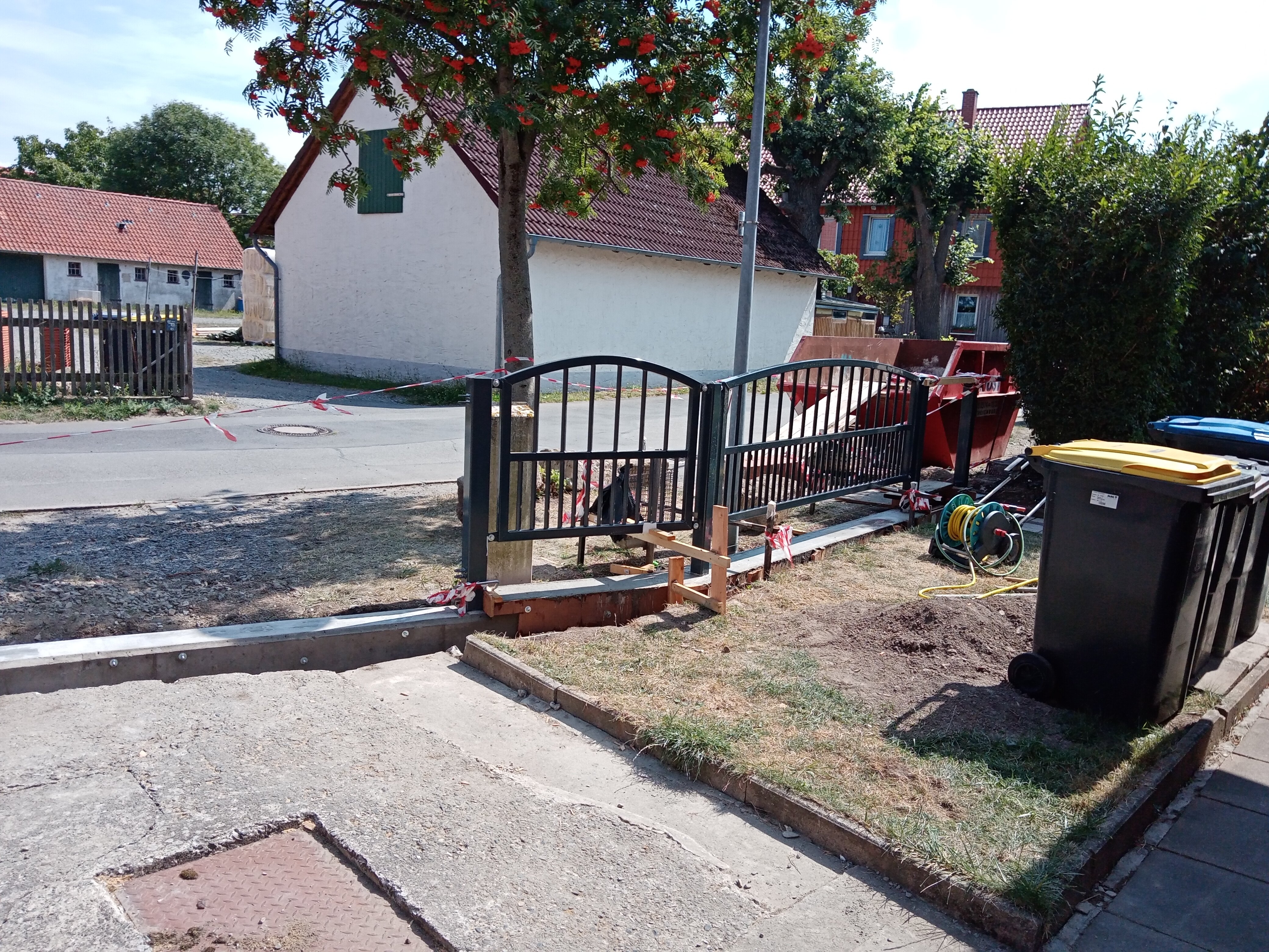

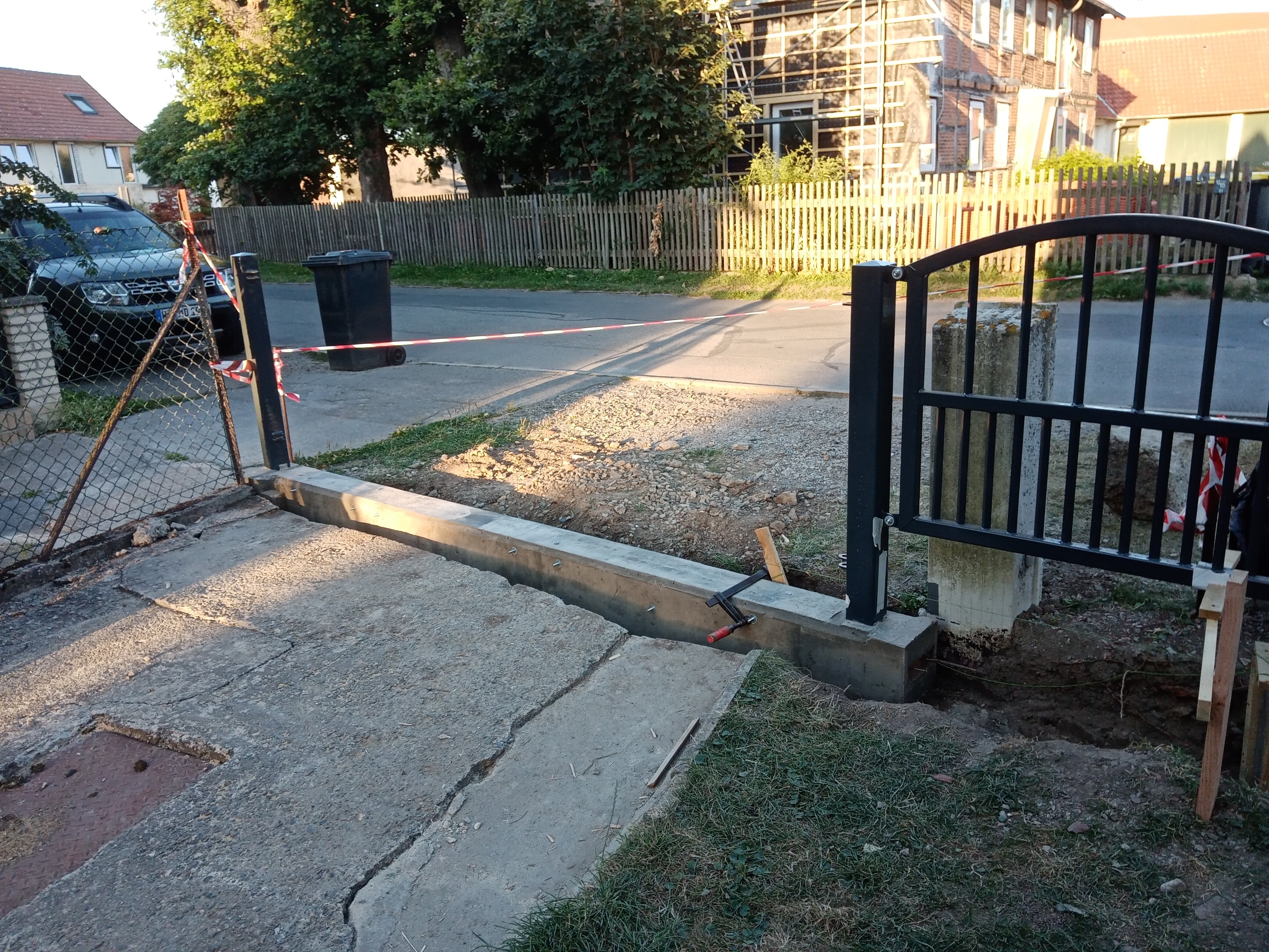

Der Abschnitt "2 Flügeliges Tor mit 2 Frontgittern um die ecke und  Pforte"
Wurde in '22 erfolgreich abgehakt.
Geht doch oder?

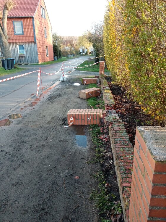

Selbstverständlich ging es in '23 mit vollem Schwung weiter. Es sind noch 16 Meter altes Gerümpel aus dem Boden zu kloppen und durch neues zu ersetzen.
Nach drei schwungvoll ausgeführten Roundhouse Kicks lagen die ersten drei Pfosten flach.
Für die restlichen drei musste ein Abschleppseil und die geballte Kraft des 320d Touring zuhilfe genommen werden.
Wegen der exorbitanten Qualmentwicklung gibs da keine Bilder von.
Mit dem inzwischen Lieb gewonnenen Tangohammer wurden die roten Steinschichten vom Beton entfernt. Ging ganz fix. Fast jedenfalls.
