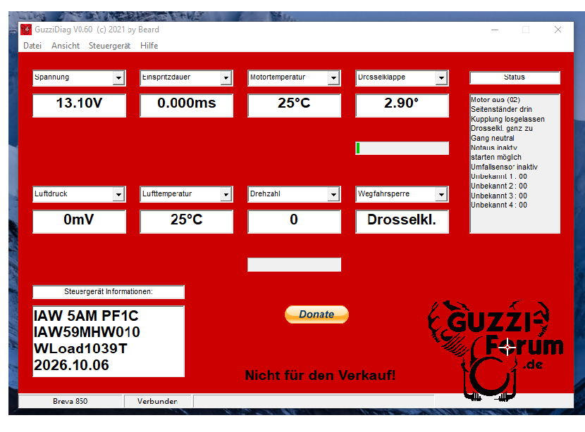

  10. Soo, F27 ist richtig. Notaus geht auf inaktiv und starten nun möglich. Heisst auch, die Adresse 0x0315A stimmt auch und Immo sollte off sein. Super, vielen lieben dank für die Unterstützung. so siehts nun aus:
  11. F27 (B27) ist ein heisser Kandidat. Wenn ich das richtig sehe, geht + an die F17 und zweigt auf den Notaus ab, weiter über Sicherung auf F27. Das sollte der Pin sein. Ich werde das gleich mal Testen
  12. Muss ich morgen schaun. Die Dinge laufen in meinem Elektronik Bastelkeller ab. Der Killschalter ist nun die letze Hürde. Mal schaun was ich von F27 halte. Kann ich morgen sagen. Ich danke die auf jedenfall für deine Mühe
  13. Ich lerne gerade von dir ne Menge mehr. 17 ist schon mit + beaufschlagt.
