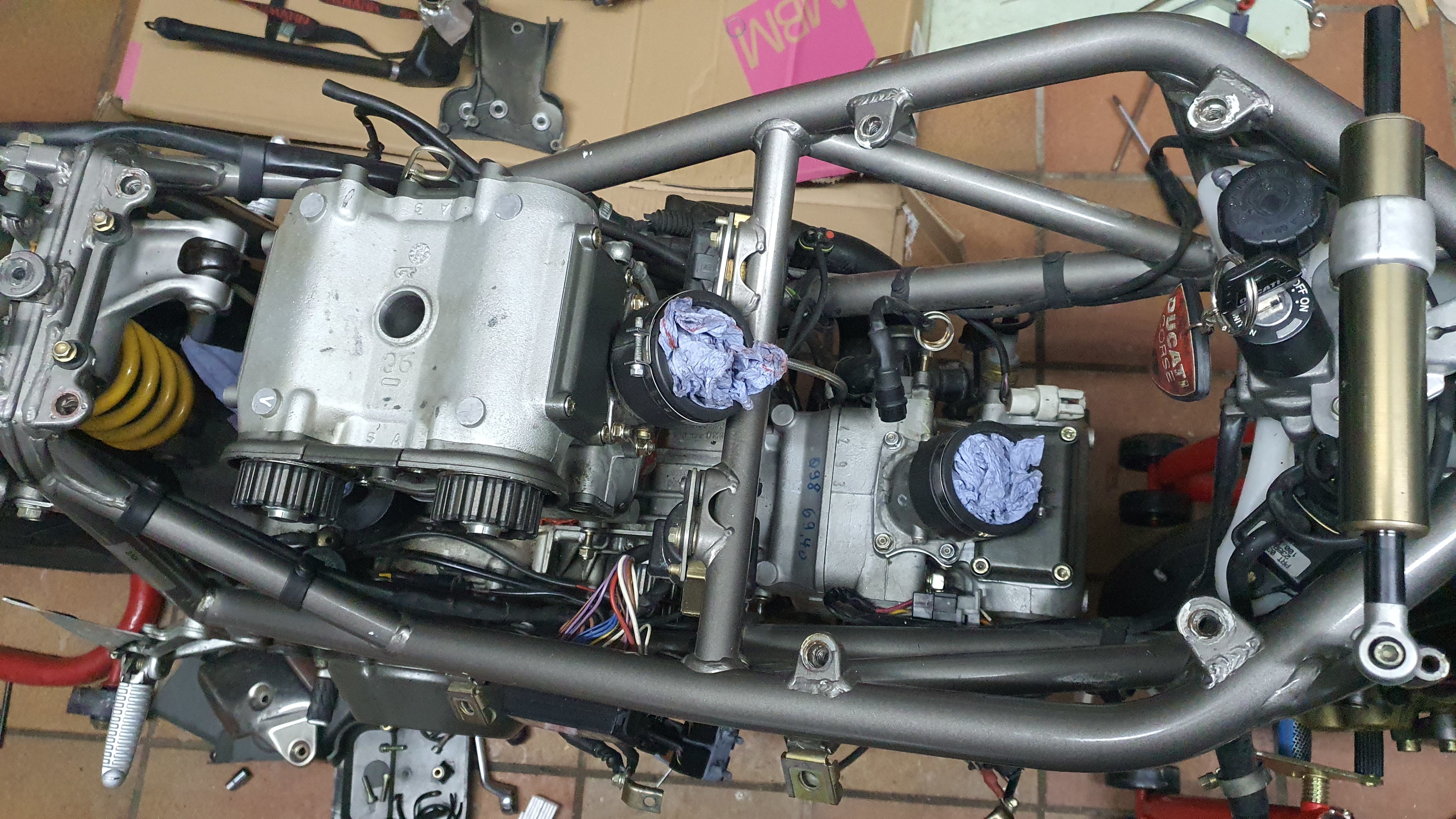

Sollte ich irgendwas am restlichen Gerippe meiner Duc nachschauen, so als Vorbereitung auf nächstes Jahr wenn
sie wieder komplett ist? Frisches Öl kommt er rein wenn der Motor wieder komplett ist.
Einspritzung und Tank renovieren evtl.? Gibts da was zu tun? Beim Tank die Filter.
Oder putzen, ginge auch.
Serwas
Marco
ALLE, ja ALLE Steckkontakte auf Korrosion prüfen, Kontaktwäsche machen und anschließend mit entsprechendem Kontaktöl das Kontaktspray neutralisieren.
Mache ich, wenn ich mal durch Regen kam nach jeder Saison.
Vor allem der große runde Stecker vom vorderen zu hinterem Kabelbaum (rechte Seite) UND die Steckverbindung zwischen Lima und Regler ist ein neuralgischer Punkt. Die Stecker dort habe ich alle durch
60A Hochstromstecker ersetzt. Anschließen mit Schrumpfschlauch gedichtet.

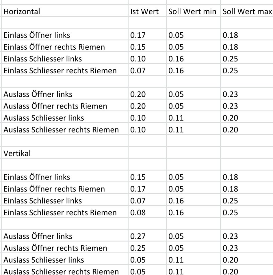

Also wenn ich mir jetzt meine gemessenen Werte anschaue, dann erscheinen die mir realistisch, aber nicht in allen Fällen in Ordnung.

Hi Achim,
handelt es sich um die Halbringe die oben im Hütchen liegen und das Ventil festhalten?
Wie kann das sein dass sich das Spiel dann nicht mehr ändert. Die Sitze laufen doch trotzdem ein.
Aber hört sich interessant an.
Da meine Köpfe zur Durchsicht in Ingolstadt waren sind die Ventile jetzt frisch eingestellt.
Aber das kommt ja wieder. Ich werde das Angebot auf jeden Fall im Hinterkopf behalten.

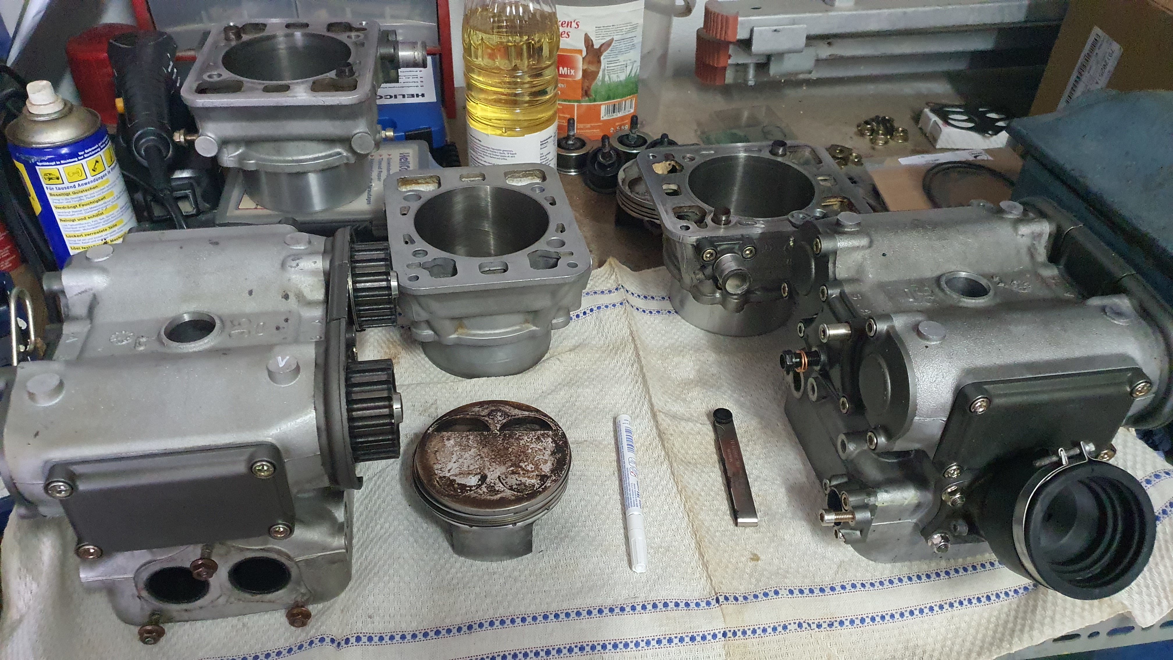

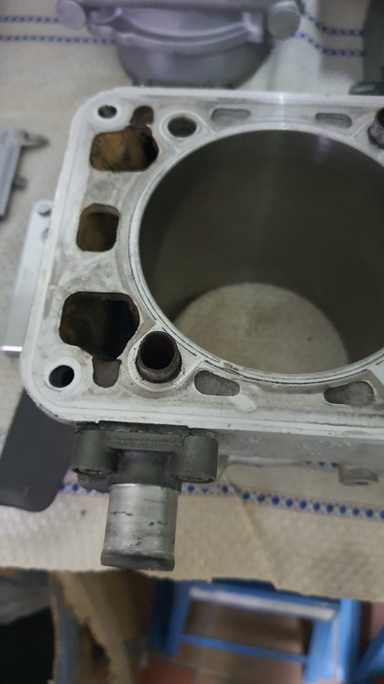

Oh is des alles festgegammel.
Hülsen bring ich etz raus. Sie bewegen sich.
Jetzt hätte ich fast noch a Schraube abgedreht von den 3 eckigen Deckeln. Gingen aber dann mit gut zureden und
a bissi Wärme doch auf.
Etz brauchts aber neue, die Köpfe sind knapp an "rund" vorbeigeschrammt.

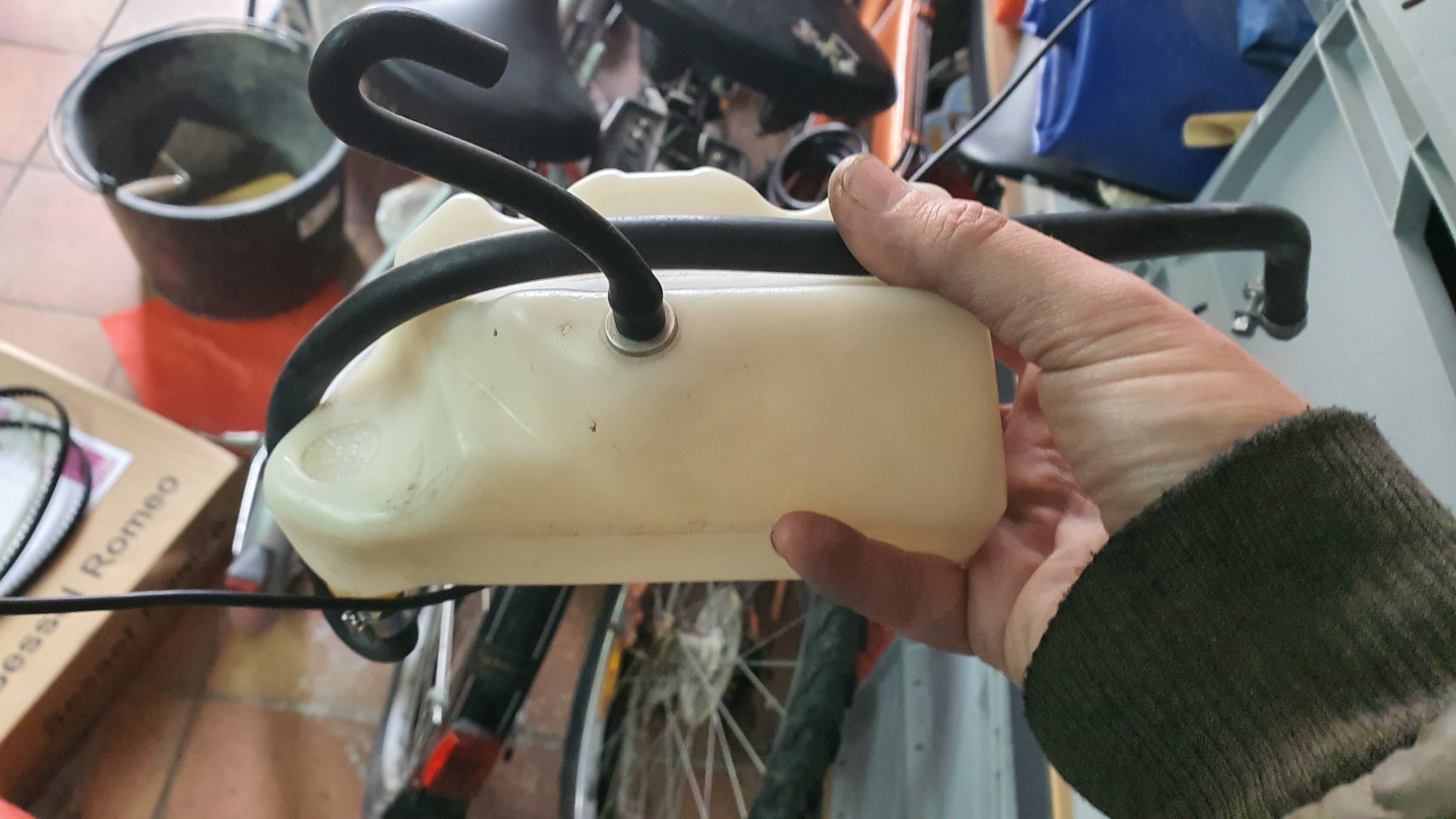

Etz mal so unter uns. Der Behälter ist doch so sinnlos wie ein Kropf.
Das ist ein reiner Überlauf der verhindert dass Kühlwasser auf die Strasse kommt.
Ein Schlauch neben dem Tanküberlauf nach unten gelegt spart die Büxe und Gewicht.
Oder sehe ich da was falsch?
Serwas
Da ich grad mit meinem Kühlsystem kämpfe, statt wie andere Leute ein fertiges problemlos zu nutzen, hab ich eine Meinung zu*.
Der Behälter ist vor allem Ausdehnungsbehälter, wie du ihn auch in Heizungen findest: Das Volumen im Kühlkreislauf ist konstant, Wasser dehnt sich bei Erwärmung aus, geht bei genug Druck (1,2-1,4 bar) in den Behälter und wird, wenn das Wasser wieder kalt wird, aus dem Behälter in den Kreislauf zurück geschnorchelt.
Heißt: Ohne den Behälter hast du nach dem ersten Lauf sonst Luft und nicht genug Wasser im System.
Den formschönen Behälter kann man aber nach eigenem Geschmack gegen alles mögliche ersetzen: von der günstigen Laborflasche bis zum Racing Carbon-Zylinder.
