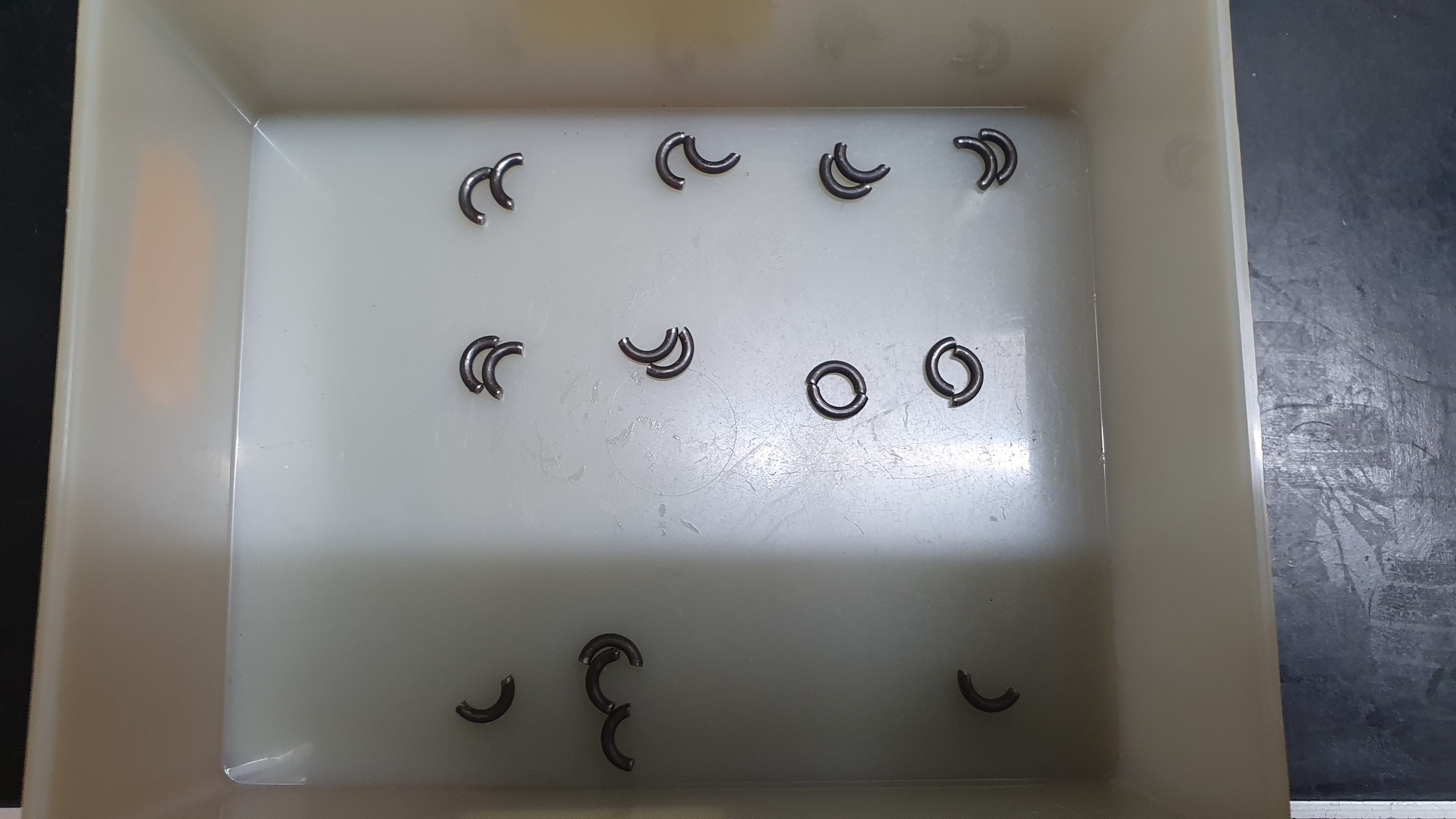

Ich werde gleich Fotos von den Halbringen anfertigen und sie hier reinsetzen.
Danke Achim, wie ich sehe entsprechen diese Halbringe dem originalen Design.
Mir haben die "MBP Collets" gefallen, weil sie die Form des Einstiches füllen. Habe sie im Rennbetrieb im Einsatz beim 2V Renner. Muss aber sagen, gebrochene hat es auch schon gegeben mit einer Nockenwelle. Nach dem Nockentausch war das Thema vom Tisch. Viele km läuft der Renner aber auch nicht, somit kann ich nicht von xxxxxkm Erfahrung sprechen.
Diese Rundquerschnitt Halbringe tun es auch nach meiner Erfahrung. Sie setzen sich evtl. ein paar Mikrometer mehr als die MBP, das stört den Motorlauf aber nicht im geringsten.
Ich meinte mit unangenehm weil lange keine Antwort kam. Alles im grünen nach dieser Rückmeldung, entschuldige mein Kommentar.
Einen Satz für 2x Köwe also 16 Stück für den 8mm Schaft würde ich schon nehmen. Bei den 4V Rennern habe ich die Keile, aber 16x 7mm wäre auch eine gute Investition.
Brauchst aber nicht für mich alleine zu Produzieren, die originalen arbeiten auch ok.

Konrad, wie geschrieben habe ich nur noch diese Halbringe. Ich habe sie damals für meine 996 gefertigt. Also, wenn du diese haben möchtest, sage bitte Bescheid.

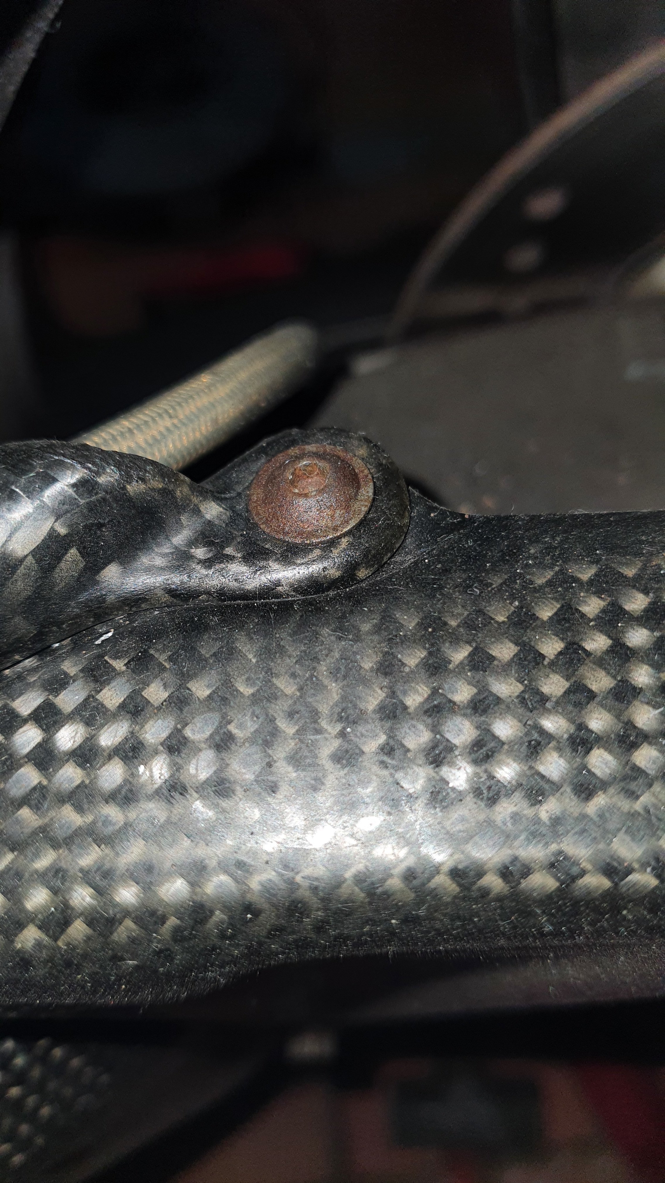

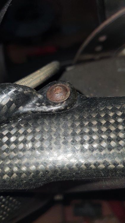

Frage: Wie heißt diese Schraube?
Ist die hintere Bremsleitungsführung.
Weiß nicht wonach ich da suchen muss.
Und die die ich laut Ersatzteilkatalog bestellt hab schaut gaaanz anders aus.
