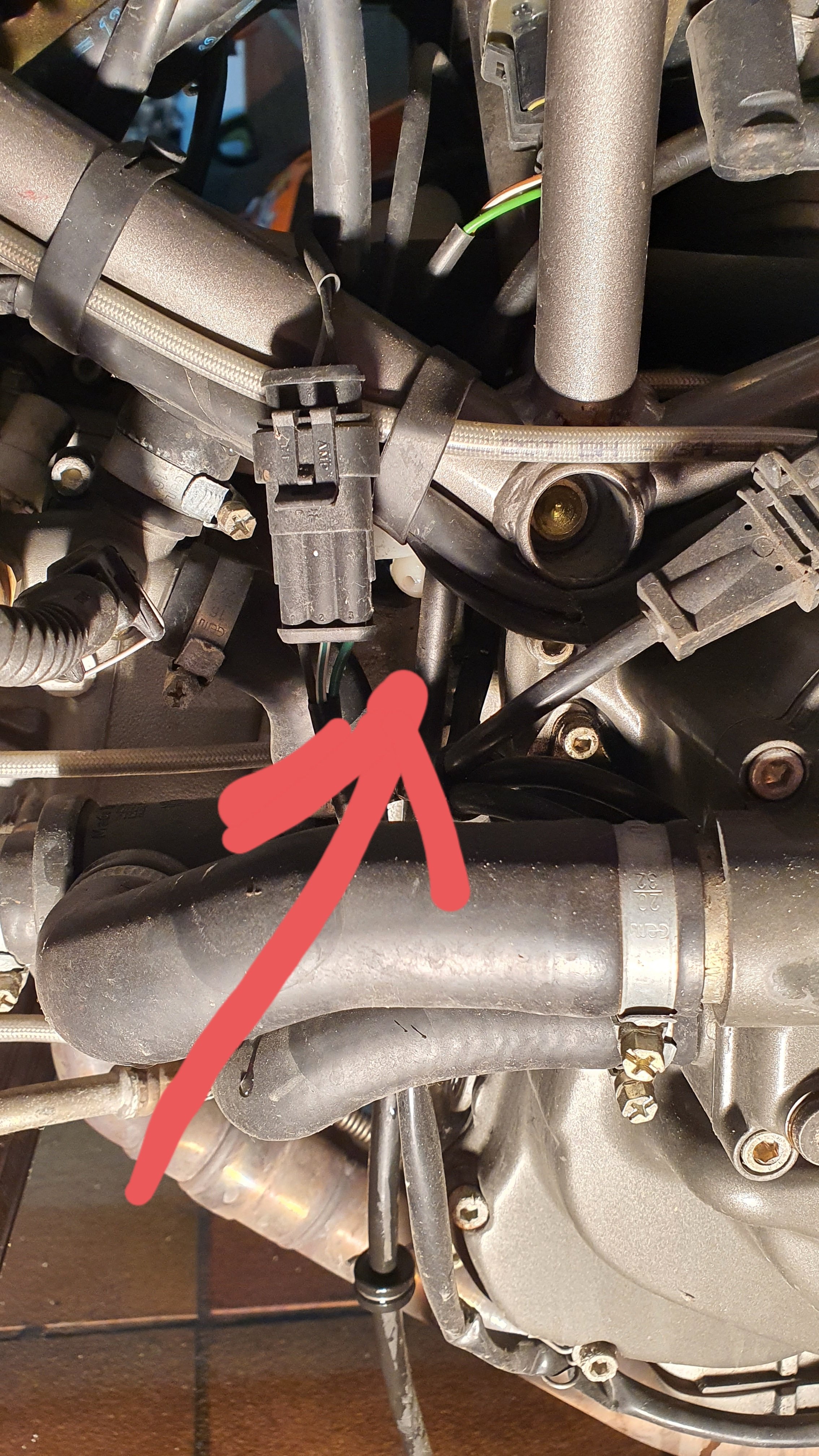

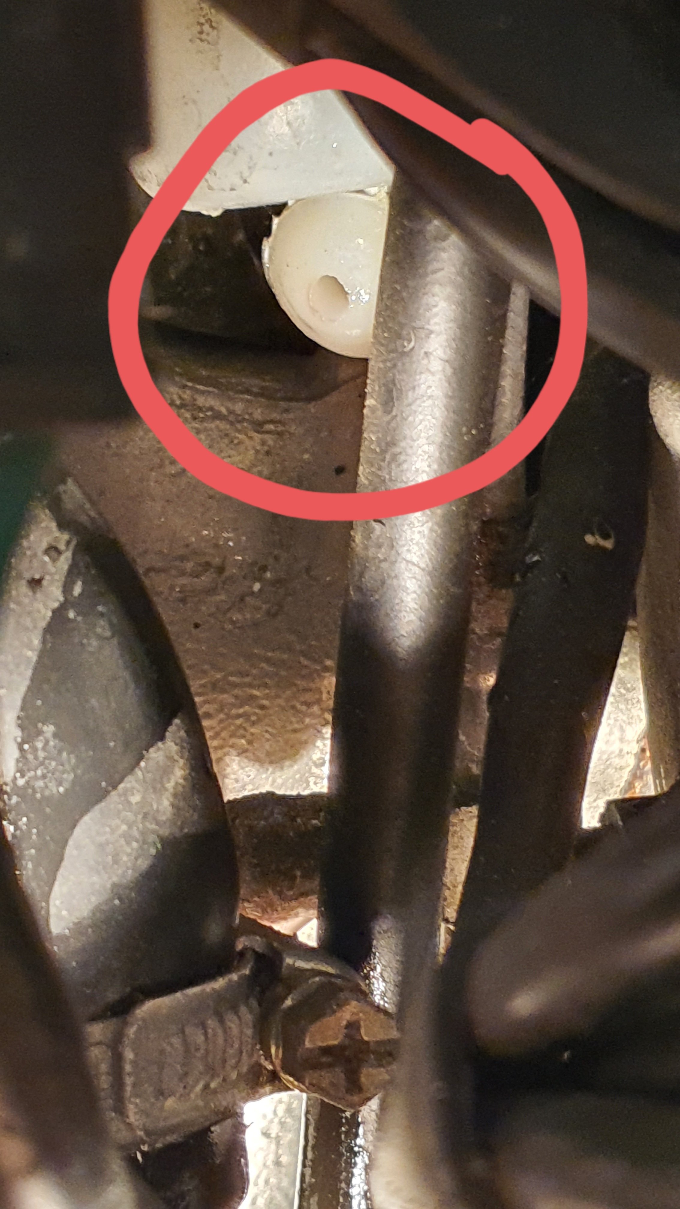

Das sieht schon verdächtig nach einer Kopfdichtung aus, muss aber nicht zwangsläufig. Also kommst Du um eine Kompressionsdruckmessung nicht rum.
Anhand der Bilder ist die Herkunft des Wassers etwas schwer zu lokalisieren. Das sieht nach dem unteren Ausgleichsbehälter zwischen den Zylinderbänken aus.

Das Wasser kam aus dem unteren weißen Druckbehälter aus dem Stutzen im roten Kreis.
Das hab ich mittlerweile in Erfahrung gebracht dass das wurscht ist, und es kann auch vom Auffüllen kommen.

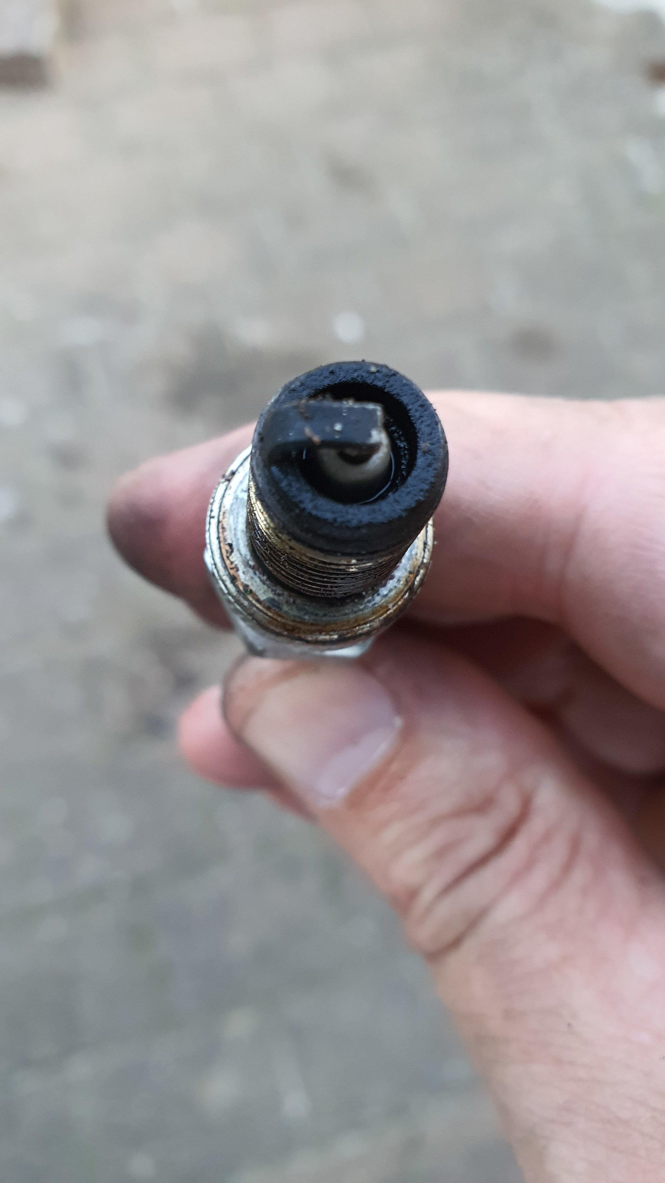

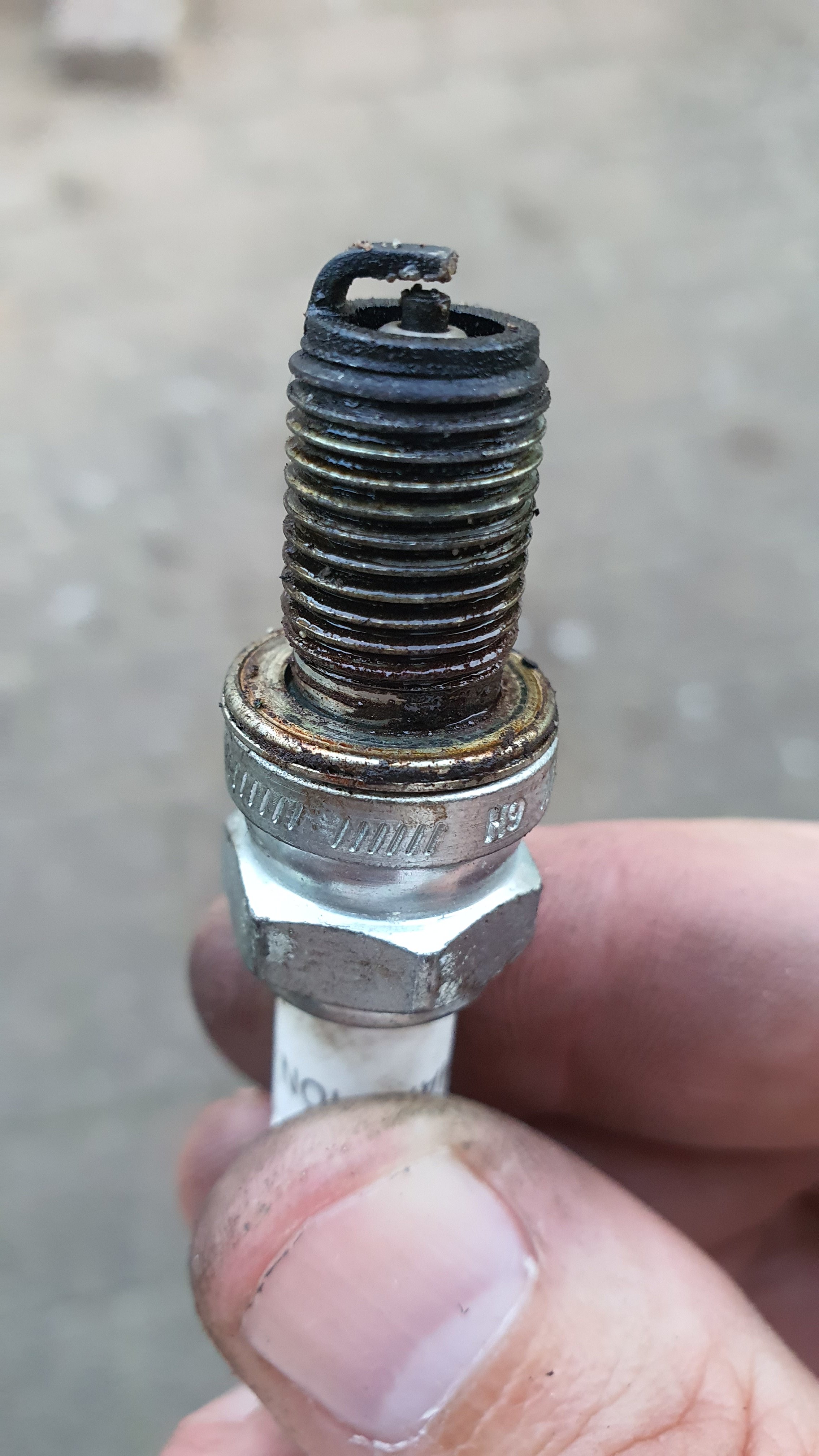

Wenn ich mir die Zündkerze anschaue dann sah die doch recht ölig aus.
Aber wie kann die plötzlich so zu fett werden?
Pufft die dann auch hin und wieder in den Luftfilter zurück wenn sie zu fett ist?
