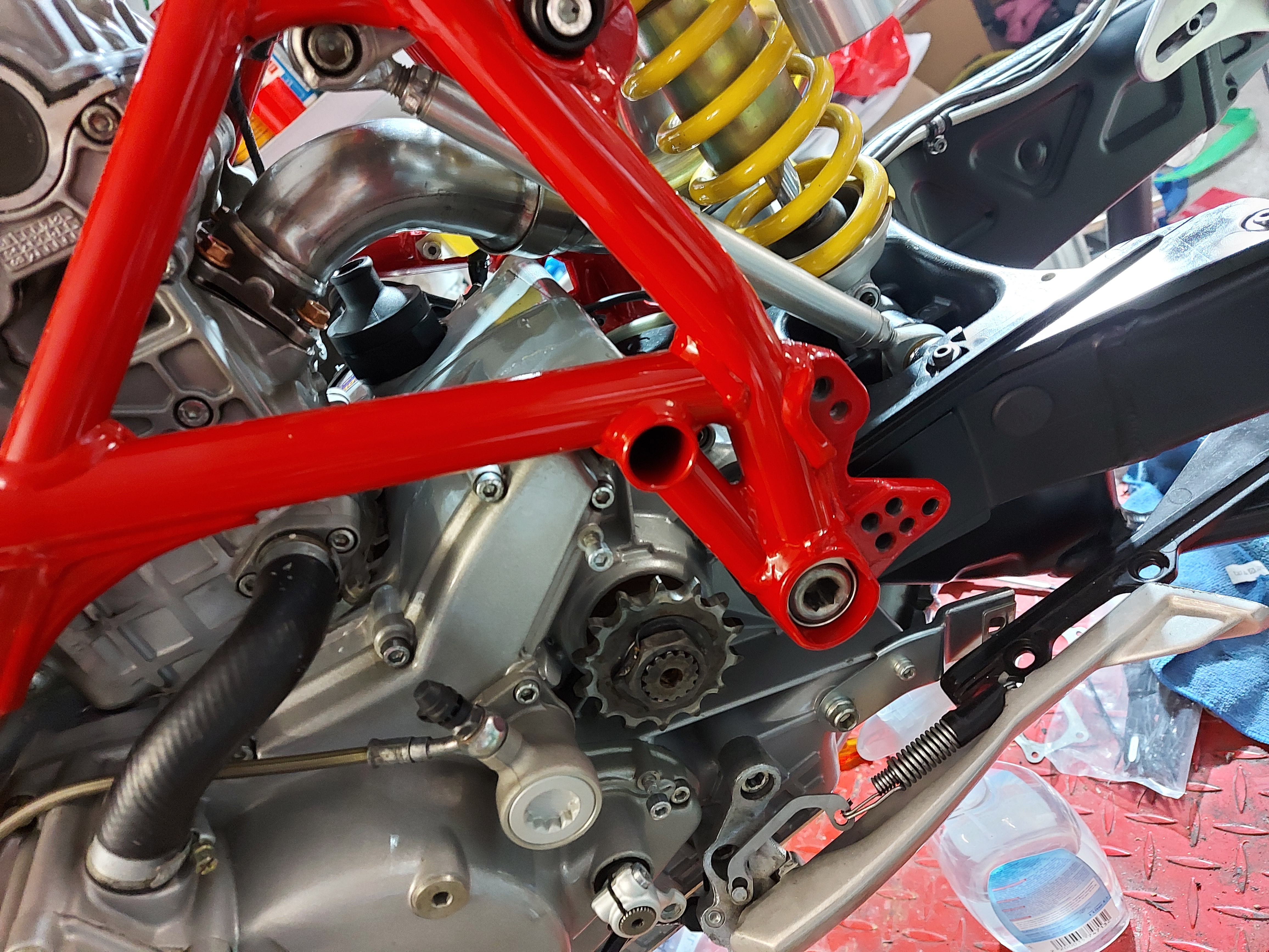

Kamseder 9 Posted January 4 Author Report Share Posted January 4 Hey 😊 lange wars ruhig, bin gerade am zusammenbauen und putzen, ich wollte mir noch eine neue scheibe kaufen, gibt es unterschiede von der 2003er und 2005er version? Gab es von dp für die 2005er modelle eine hohe und niedrige version ohne das loch fürs standlicht? Quote Link to post Share on other sites
Kamseder 9 Posted January 4 Author Report Share Posted January 4 Habs mir grad selber besntwortet, die scheibe ist anders, gibt es eine hohe und normale version? Quote Link to post Share on other sites
Kamseder 9 Posted January 5 Author Report Share Posted January 5 Und wie rum kommen die auspuffdichtungen hin 🙄 mit der offenen v seite richtung endtopf oder mit der geaschlossenen? Quote Link to post Share on other sites
Lemmy 26 Posted January 5 Report Share Posted January 5 (edited) vor 13 Stunden schrieb Kamseder: Habs mir grad selber besntwortet, die scheibe ist anders, gibt es eine hohe und normale version? Gude, ja gibt ne hohe und ne normale. MRA fand ich da sehr gut. vor 1 Stunde schrieb Kamseder: Und wie rum kommen die auspuffdichtungen hin 🙄 mit der offenen v seite richtung endtopf oder mit der geaschlossenen? Die schiebst du mit der "offenen" Seite auf den Krümmer... Also quasi: Krümmer > Endtopf. Gruß Edited January 5 by Lemmy Quote Link to post Share on other sites
Kamseder 9 Posted January 5 Author Report Share Posted January 5 Super danke dir 🙂 dann schauma mal wo ich so ne scheibe herbekomm 🙂 wieder mal ein paar fotos 🙂 Quote Link to post Share on other sites
