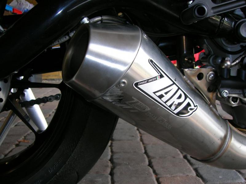

Naja, Kampfspuren sind erlaubt.
Momentan denke ich ohnehin über eine Rennstreckenhure nach (das wird dann aber auch 'ne Hure bleiben - echt ...).
Die Schwatte ist mir nämlich mittlerweile fast zu schade dafür. Außerdem kostet das Umgebaue einfach viel zu viel Zeit.
ZARD-Kratzer.jpg.0bcb8cec7134fb55522da85
Edited by Fözzi
Der Kratzer sieht auf dem Foto weitaus dramatischer als in der Realität aus.

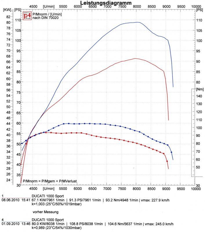

Und hier nun das Ergebnis:
ta-taaa
Keine Dellen = zufrieden.
Hier könnte man tatsächlich auf die Idee kommen, dass ich mir die Kurven selbst gemalt hätte ... :D
Ziel war es ja, den Motor so zu verändern, dass er bis 7000-7500 U/Min leistungsmäßig über einem Testastretta liegt.
Vergleichsbasis hierfür ist weiterhin Stefans 999 mit 57er Anlage, die ja auf demselben Prüfstand gemessen wurde.
Hier nun also die wichtige Tabelle: :guenni:
U/Min | 1000 | 999 | 1100
_4500 |__ 57 |_ 55 |__ 57
_5000 |__ 66 |_ 62 |__ 68
_5500 |__ 72 |_ 72 |__ 81
_6000 |__ 79 |_ 76 |__ 89
_6500 |__ 83 |_ 84 |__ 96
_7000 |__ 86 |_ 87 |_ 103
_7500 |__ 90 | 102 |_ 108
_8000 |__ 91 | 118 |_ 109
Die Leistung der 1000er und die der 999 liegen bis 7000 etwa auf gleicher Höhe.
Dann gewinnt die 999 schnell und deutlich.
Die 1100er hat in dem Bereich 5000 - 7500 nun rd. 6 - 18% Mehrleistung (absolut 6 - 16 PS) gegenüber der 999.
Insgesamt wurde bei 7500 eine 20%ige Leistungssteigerung erreicht.
Also: Ziel erreicht - Projekt fertig, Feierabend ... :D

Sehr schön, sehr sehr schön.
Schön konsequent. Hättest du denn weiter gemacht wenn der Tunerporno 99,9 rwhp ausgespuckt hätte?
Wenn's statt der 20% bei 7500 Umdrehungen nur 15 gewesen wären, hätte ich wohl auch ruhig schlafen können.
Oder ich hätte gemogelt ... :D
nächstes Jahr wird bestimmt noch ein bischen was an ccm dazu kommen
oder ??:D
Bin heute schon über eine gecrashte 1098 gestolpert - konnte mich aber beherrschen ... :tuete:
Ach ja.
Die Messkurven sind übrigens MIT DB-Eatern (Zubehörteile, etwas offener als die originalen).
Ob's ohne dann aber tatsächlich mehr wäre, bleibt vorerst Spekulation.

hier mal das Ergebnis meiner bescheidenen Eingriffe:
Zard offen, bisschen mehr Volumen in der Airbox, anstelle Papierfilter feines Stahlgitter, 916er Schnüffelstücke
und eben neu abgestimmt
Leider kann ich noch nicht sagen, wie sich das ganze fährt, aber der Frühling kommt ja...
