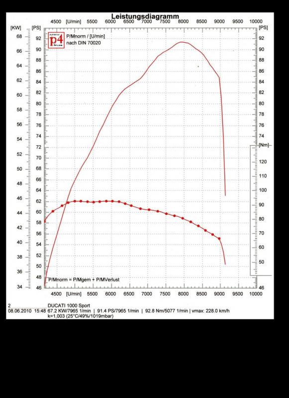

Never mind the pimperei - here is the Eingangsmessung ...
1000DS mit Termis + orig. DP Steuergerät / Luftfilter / Airboxdeckel - sonst motorseitig alles Serie.
Um nochmal Bezug auf oben zu nehmen:
U / Min | 1000 | 999
_4500_ | _56_ | 55
_5000_ | _66_ | 62
_5500_ | _72_ | 72
_6000_ | _79_ | 76
_6500_ | _83_ | 84
_7000_ | _86_ | 87
_7500_ | _90_ | 102
_8000_ | _91_ | 118
Der 1000er 2V kann also bis 7000 U/Min. mit einer 999 mithalten.
Damit hätte ich so, ehrlich gesagt, nicht gerechnet ...

Das sieht so schon seeeeeeeeehr gut aus. Nette Kurve. Vielleicht bekommst du durch dein Tuning noch ein kleines Leistungsdach ab 8500 - wär ja nicht schlecht für die Renne.
Hier ein Leistungsdiagramm (Hinterrad PS) meiner 900'er Superlight.
Nur 900cc (kein Big Bore!), BOS tangential Krümmer, Termignoni Dämpfer, KEIHIN FCR41's und Kopfbearbeitung beim Biggelaar Special Performance aus Oisterwijk! :wahnsinn:
Schau mal das Maximum Drehmoment...................................................
Edited by Caddyslack
Ein Kumpel von mir hat 'ne 900SS mit ST-Nockenwellen, Keihins, 940er FbF sowie BOS-Töppe.
Damit hat er rd. 90 PS am Rad.
Streiche Big Bore, setze Köpfe - könnte also hinkommen.
Mein Ziel bleiben nach wie vor 100 PS am Rad.

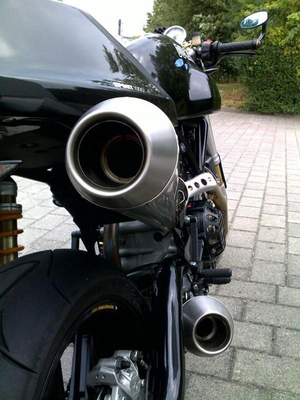

Bilder kann ich leider momentan nicht machen, da meine Frau unsere Kamera irgendwo versenkt hat.
Und bei der Werkstattrechnung war für 'ne neue (Kamera) noch kein Geld. :D
... keep you informed ...
Dude! Du hast die Porno-Zard Anlage angebaut? Ohhh sabbbbbber ich will dringend Fotos sehen! Hab heute noch mit jemandem über dein Moped gesprochen und derjenige war sich mit mir einig: die Zard muss an dieses Moped dran. Ist wie bei der 999, da muss auch die Corse oder Moto Corse angeschraubt werden. Gehört da einfach dran. Is so.

Haben der ältere Herr und ich wohl ein paar Sachen gemeinsam ... :D
Interessante Bremsscheiben das ...
Und einen zweiten Ölkühler hat er verbaut - Motor ist demzufolge wohl auch nicht ganz original ...
