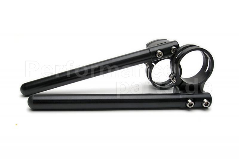

Ben 342 Posted April 13, 2010 Report Share Posted April 13, 2010 wääääääääh, die NCR Stummel passen nicht? Och nööööö, die sind aber so legger...Schietkram. Naja, die vom Krämer sehen auch geil aus. 30mm höher, hm, das wär auch was für meine 955. 2013 vielleicht. Quote Link to post Share on other sites
fastlane 83 Posted April 13, 2010 Report Share Posted April 13, 2010 Wieso passen die nicht ? Bei mir war's o.k.. Allerdings habe ich Radial-Pumpen dran. Guck mal in die Fotogalerie, da kannste das sehen... Die Krämer-Teile sind zwar sehr schön, aber an ein italienisches Moped gehört auch italienisches Zeugs - da bin ich eigen. Quote Link to post Share on other sites
Fözzi 422 Posted April 13, 2010 Author Report Share Posted April 13, 2010 Wieso passen die nicht ? Bei mir war's o.k.. Allerdings habe ich Radial-Pumpen dran.Guck mal in die Fotogalerie, da kannste das sehen... Die Krämer-Teile sind zwar sehr schön, aber an ein italienisches Moped gehört auch italienisches Zeugs - da bin ich eigen. Ja, ich hab' mich auch gewundert, dass das nicht passt. Schließlich hat NCR die an der New Blue ja auch verbaut oder? Deine Galerie habe ich gesehen und zur Kenntnis genommen. Hmm ... Ich habe eigentlich auch nur Gasgriff, Schaltereinheit und 'ne RCS-Pumpe. Hat aber definitiv nicht gepasst. Da fehlten eindeutig 2 cm. Ich habe die NCR-Stummel dann auch mit meinen alten verglichen. Und die waren eben passenderweise auch besagte 2 cm länger. Ich finde die NCR-Teile ja auch schöner ... Naja, nun is' egal. Am nächsten Wochenende werde ich dann wohl erst einmal den Sporttourer (999S) fertigmachen. Sonntag ist Holmmoor - und das gehört zum traditionellen Frühlingsprogramm. Quote Link to post Share on other sites

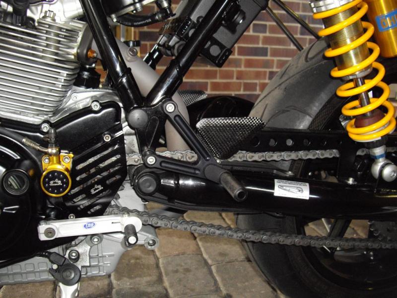

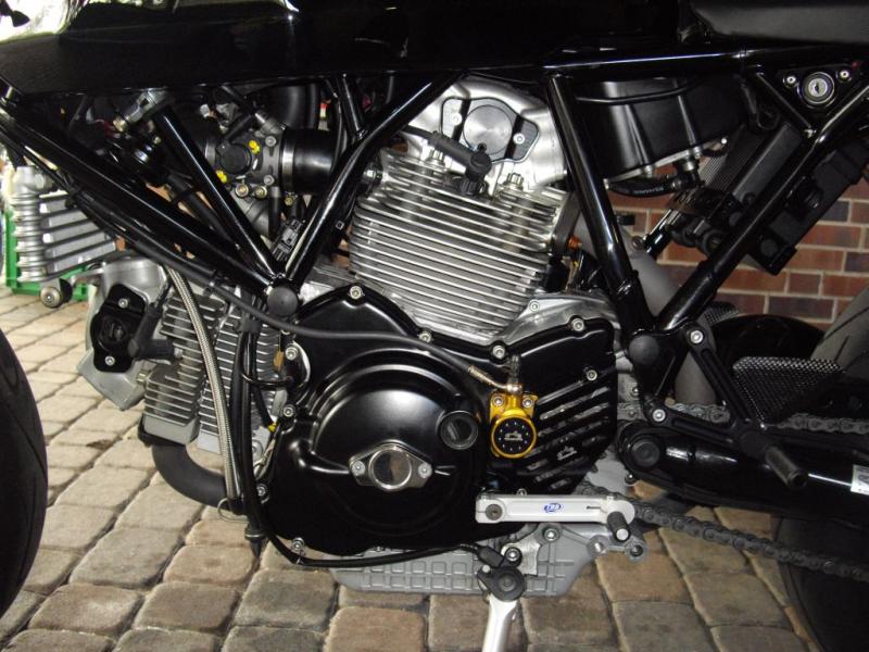

Fözzi 422 Posted May 1, 2010 Author Report Share Posted May 1, 2010 (edited) So, das mit dem Motor wird langsam konkreter. Bis zum Sommer bin ich damit in jedem Fall durch. Hier nochmal ein, zwei Fotos ... Lampenträger, Scheinwerfer und Blinker überarbeitet - sieht jetzt ganz nett aus, wie ich finde: ein paar nette Fußrasten gekauft, die auch gleich überarbeitet wurden (abgefräst, eloxiert): Und ein paar nette Sachen kommen in der nächsten Zeit ja noch dazu ... Edited March 23, 2016 by Fözzi Quote Link to post Share on other sites

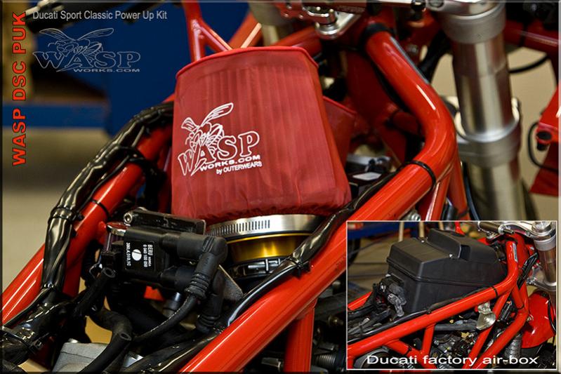

Fözzi 422 Posted June 4, 2010 Author Report Share Posted June 4, 2010 (edited) Hey Christoph,was bringt denn die Airboxplatte? Blöde Antwort: MEHR LUFT - ohne dabei komplett auf die Airbox zu verzichten. Die Sport Classic hat diegleiche Airbox wie die Hyper, die ja bekanntermaßen an akuter Atemnot leidet. Eine 1000SS hat nur durch die größere Airbox rd. 6 PS mehr. Man könnte nun theoretisch auch auf einzelne Luftfilter à la K&N switchen, wie das z.B. der Herr von WASP (mittlerweile www.intake-express.com zu finden) macht: Aber meine Vermutung ist, dass das nur auf dem Prüfstand (bei gleichem Luftdruck) so richtig gut funktioniert. Baust du den Motor selber oder macht das jemand für dich? Was soll am Ende raus kommen? Ich lass' mir dabei ein wenig unter die Arme greifen. Am Ende sollte ein Motor dabei rauskommen, der bis 7000-7500 U/Min leistungsmäßig über einem Testastretta liegt. Ich habe beizeiten 'mal ein, zwei Kurven ausgewertet - links ein gemachter 1100er (max. 105 PS), rechts eine 999S mit 57er Termis (max. 148 PS - die von Stefan hier aus dem Forum): U / Min | 1100 | 999S ---------------------------- _4500_ | _70_ | 55 _5000_ | _80_ | 62 _5500_ | _87_ | 72 _6000_ | _95_ | 76 _6500_ | _98_ | 84 _7000_ | 102_ | 87 _7500_ | 105_ | 102 _8000_ | 102_ | 118 ... Bis 7500 Touren liegt der 2V leistungsmäßig vorne. Natürlich weiss ich, dass ich das nicht für bare Münze nehmen kann (unterschiedliche Prüfstände, unterschiedliche Umwelteinflüsse usw.). Mir geht es um die Tendenz. Wieso du erst Airbox machst und die Nockenwellen weg lässt find ich komisch! Ich möchte zuerst einmal sehen, wie der Motor dann läuft, d.h. ich will sehen, welche Charakteristik er dann hat. Diese kann ich dann mithilfe der Nocken in die von mir gewünschte Richtung verschieben. Außerdem lassen sich die Nocken relativ leicht wechseln. Für die anderen Maßnahmen muss der Motor ausgebaut und geteilt werden. BTW Mit NCR Nocken sähe obiger Vergleich wahrscheinlich völlig anders aus ... Edited March 23, 2016 by Fözzi Quote Link to post Share on other sites
