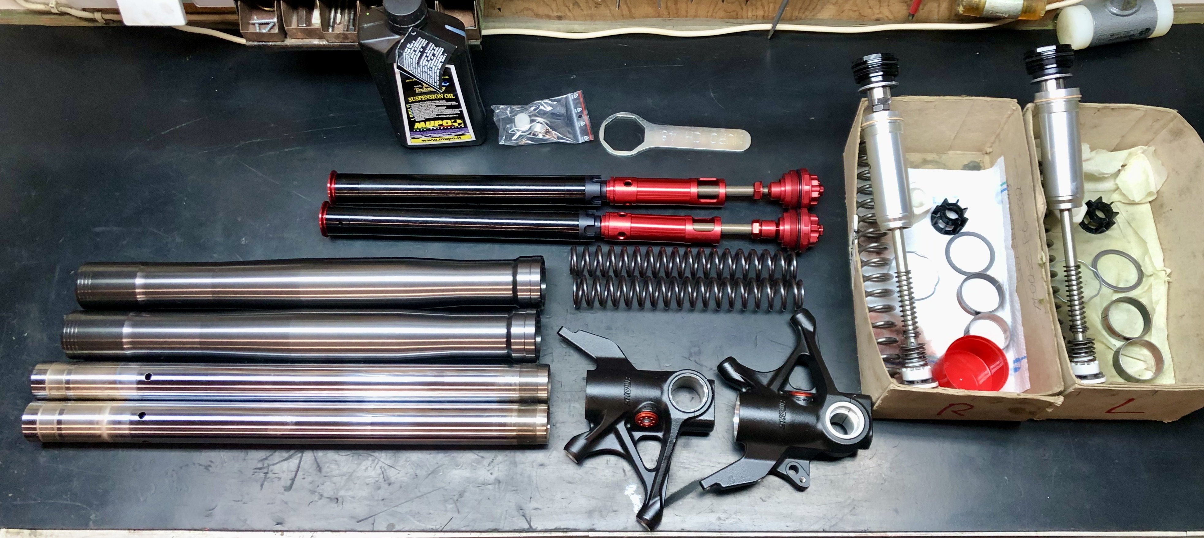

  1. Für den Umbau auf die Mupo Cartridges muss die V4 Gabel komplett auseinander gebaut werden. Die Gleitrohre müssen raus weil im Gabelfuß kein Gewinde für das Mupo Cartridge vorhanden ist. Vor dem Wiedereinbau des Gleitrohres kommt ein Adapter in den Gabelfuß der durch das Gleitrohr geklemmt wird. Die Originale Mechanik der Federvorspannung entfällt Komplett. Der Gabelfuß wird durch einen Blindstopfen verschlossen.

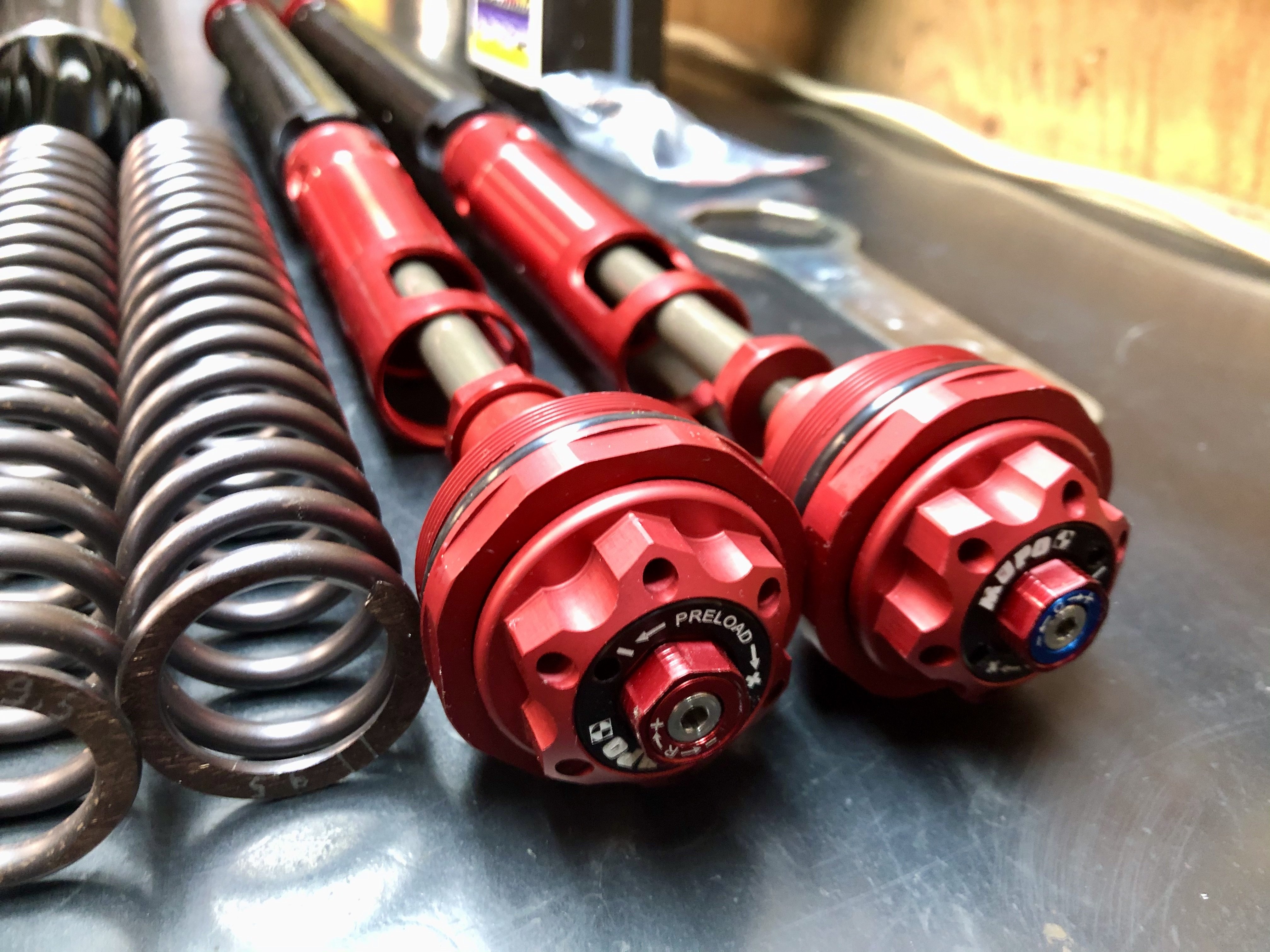

  2. Von der Verarbeitung ist das Mupo Cartridge Top da ist alles dran Gefräst schade das man es von Außen nicht sehen kann ? Gefahren bin ich noch keines die gute Verarbeitung lässt aber auf eine gute Funktion schließen.
