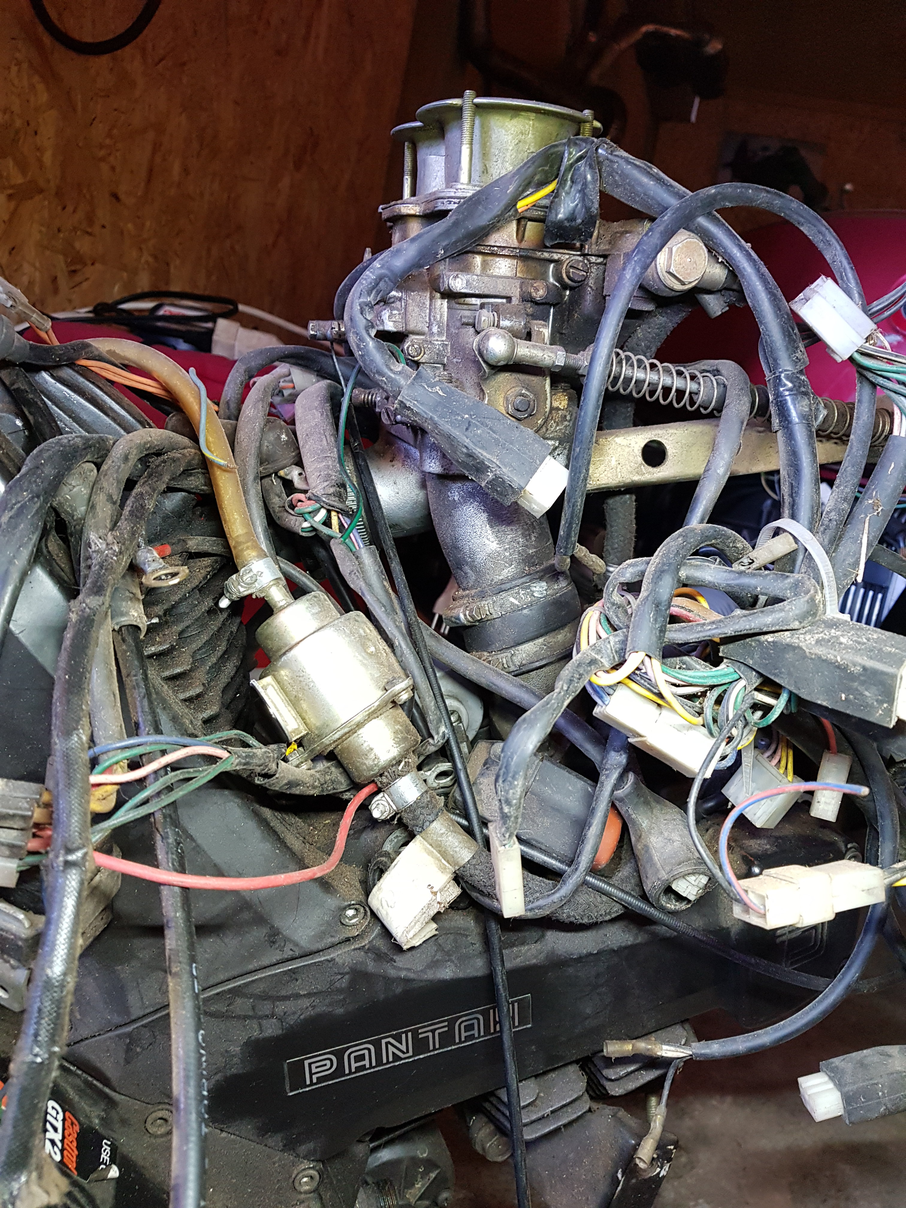

Ich hätte einen Phanta Kopf rumliegen. Da ist aber der ganze rest vom Motor auch noch dran mit Kabeln und allem.
Hat es da Jg. oder ccm. bedingt änderungen gegeben?
Ich bin der meinung bei meinem Motor der Auslass (liegend) nach unten (stehend) nach hinten geht.
Müsste den aber mal wider anschauen.
Steht weit weit hinten in der Ecke.

Habe dir im Duc forum eine PN geschickt. 🙂
Das es nicht dass ist was du suchst weiss ich.
Aber du hast gesagt wenn der Auslass nach hinten ist, ist es kein Pantah Motor.
Was ist den dass für ein Motor den ich habe?
Ist da nur die ZR Abdeckung von einem Pantah drauf?
Wenn ich mir die Halterung am liegenden Zylinder anschaue, denke ich, es handelt sich um einen Motor aus einer Paso
naja.. die Wahrscheinlichkeit, dass die Zahnriemenabdeckungen original raufgemacht wurden, erhöht die Wahrscheinlichkeit dass es ne 650er ist.
Alles andere gabs ja nicht..
bei den Elefanten war der untere Motorhalter am Unterzug angeschweißt, der Unterzug wurde unterhalb des Lenkkopfes und vor der Schwingenlagerung mit dem Hauptrahmen verbunden.
Die Paso hatte genau diesen Halter am liegenden Zylinder, hier trafen sich Hauptrahmen und Unterzug und wurden miteinander verschraubt.
Bei Ducati Paso.org /Gallery ist auch ein Bild mit dieser Zahnriemenabdeckung.
Aber ich bin kein Historiker, mir viel das nur auf, weil ich von 1989 bis 2007 Paso gefahren bin.
Habe vorhin einen Kollegen gefragt.
Der ist ein helles Köpfchen und kennt sich mit Ducati super aus.
Konnte ihm aber auch nur dieses Bild zeigen.
Er meinte es könne ein 750Sport Motor sein. Kupplungsdeckel mit integriertem Lager und oben drauf seinen warscheinlich Doppelweber Vergaser.
Da es mich nun selber auch interessiert, werde ich nächstens ein Bild der Motorennummer machen.
Edited by micky
Weber hatte die Paso auch.
Schau mal in die Schwingenlagerung. 750 Sport hatte die Lager im Motor, Paso in der Schwinge.
Also, die Motorennummer beginnt mit
ZDM750LP
Ist ein Doppelweber montiert und die Schwingenlagerung ist im Motor.
Somit ist es nicht mer schwer was es ist.
