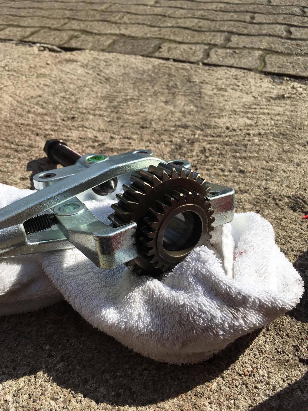

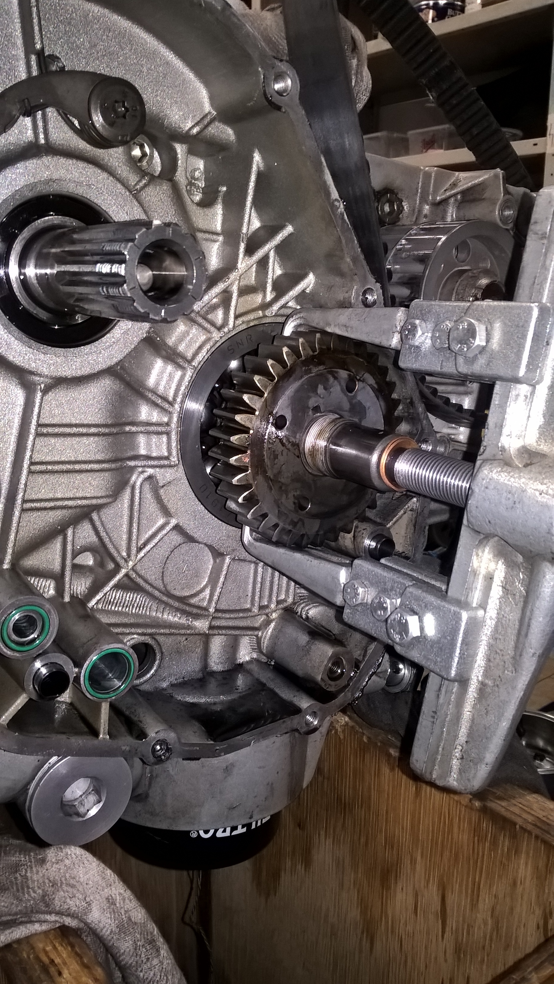

Ich bekomme das verdammte Zahnrad nicht von Kurbelwelle - hat jemand eine Idee.
Selbst Hitze oder Kältespray half nicht. :denk1:
schau mal auf eBay.co.uk - dafür gibt es spezielle Abdrücker. Die kosten aber gut Geld. Wenn du den Abdrücker in Händen hälst, wirst du auch verstehen, warum das mit einem popeligen Zweiarmabzieher nicht klappt ;)
Der org.Abzieher ist ein ziemlich massives Teil um das Primärrad abzuziehen!
Ich denke m.den 2 Armabzieher wirst dir Kraft nicht herbringen!
Hallo Mic,
bei mir hat´s letztens mit einem 2-Arm Abzieher funktioniert. Ich habe ihn aber 2 oder 3 Nächte drauf gelassen, immer mal wieder
das Zahnrad warm gemacht, Caramba eingesetzt und hin und wieder nachgezogen. Letztendlich hat es dann einmal unspektakulär
geknackt und die Sache war erledigt.
Geht also auch mit dem Abzieher. Wenn man das öfter macht, ist aber das "Spezialwerkzeug" wohl die bessere Wahl.

ich hatte selbst lange dieses Problem und auch ich habe es mit einem Abzieher wie deinem versucht mit warm machen und dann ordentlich Kraft drauf und haste nicht gesehen. Hat alles nicht funktioniert. Ich hab dann bei einem professionellen Motorenmenschen eine von mir unerwartete und unkonventionelle Methode gesehen :D (Ich war da bei ihm um das sch**** Zahnrad abziehen zu lassen).

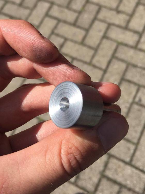

Mit Lenkstockabzieher mit seitlicher Zwinge und Schlagschrauber. Klingt alles erschreckend, ist es aber nicht. Ganz wichtig, was du aber eigentlich schon hast, ist ein planes Widerlager für den Abzieher damit der Abzieherdorn die KW nicht spalten kann. Bei dir sieht das allerdings eher wie eine Kupferscheibe oder so aus? Ich hab mir dafür einen kleinen Nupsi gedreht. Und dann wie gesagt den Abzieher mit seitlicher Zwinge schön mittig ansetzen und oben am Gehäuse abstützen und festhalten (damit er durch die Schläge nicht in Drehrichtung beschleunigen kann). Bei mir hat das ganz sachte ohne Gewalt auf der niedrigsten Schlagstufe funktioniert. Das Schöne dabei ist, finde ich, dass man keine großen Radialkräfte auf die ganze Konstruktion bringt. Ich hab immer Respekt vor solchen sich langsam aufbauenden Kräften mit großen Hebeln und dann irgendwann machts plötzlich PENG! und man ist irgendwohin abgerutscht oder so :D.
Ich dachte selbst auch, dass diese Variante mit "normalem" Abzieher eigentlich echt gepfuscht ist, aber ich finde die Verwendung des Schlagschraubers da sehr elegant. Wobei man den sicher auch bei dem "richtigen" Abzieher anwenden kann.

Also ich hätte da gar keine Angst mit den Abziehern... Benutzen wir hier auch und das in sehr großen Dimensionen... Selbst Dreiarm Abzieher mit integriertem Hydraulikstempel... Vorsicht ist nur angesagt, wenn die verkanten fliegen die gerne mal weg.

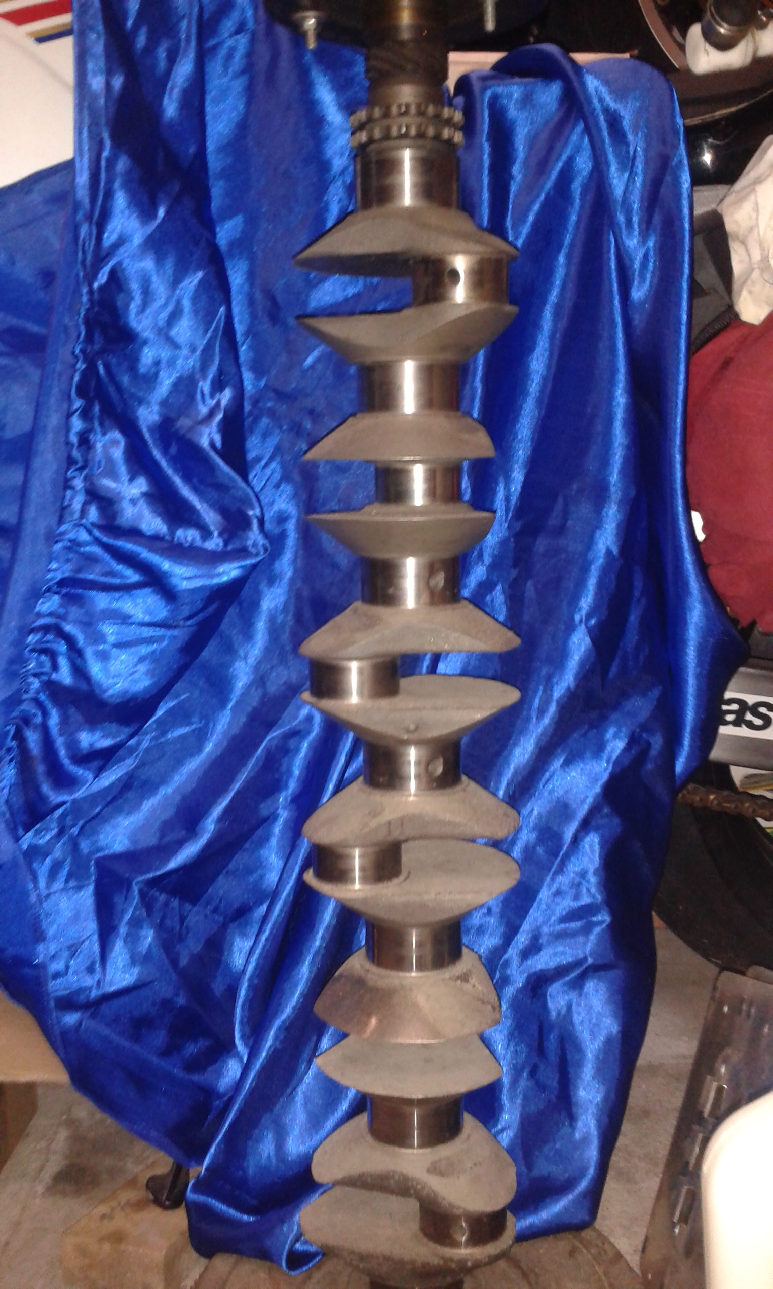

Damals habe ich eine Reihen 6 Zylinder Kurbelwelle nach einer Erleichterung und weiteren " Bearbeitung " durch einen Tuner,
mit guten Ruf, erneut wuchten lassen müssen. :grmpf:
Inclusive vorderen Schwingungsdämpfer, Schwungscheibe und Kupplung.
Erst alles einzeln und dann noch mal im zusammengesetzten Zustand..

Die Welle habe ich übrigens noch.
Se wird jetzt als Stehtisch missbraucht :gaga:
