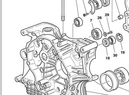

Ok danke, also die Wälzlager in den Gehäusen sind auf jeden Fall Press- und keine Übermaßpassungen? (wäre zmdst. logisch, damit es in betriebswarmen Zustand nicht rumflattert, wie ich es bei mir vermute) Genau das war meine Idee. Muss den dafür aber erst zerlegen und man müsste ein einwandfreies Vergleichsgehäuse haben.

Moin, sind die Motorgehäuse der 748 und 996 eigentlich identisch? Oder haben die 748-Gehäusehälften zb kleinere Ausschnitte für die Zylinder. Anders gefragt: Kann man 748-Gehäusehälften komplett mit 996 Teilen bestücken? Wenn das Thema beantwortet ist kann es eigentlich direkt gelöscht werden; interessiert sicherlich sonst niemanden. LG Friedrich
Moin zusammen, ich hab (bisher vorerst nur) die Vermutung, dass der Lagersitz des Kugellagers, durch das die Getriebewelle verläuft auf der auch die Kupplung sitzt, in der rechten Motorgehäusehälfte ausgeschlagen ist. (Lager 7) 1. Bei warmen Motor habe ich Vibrationen in den Rasten und Geräusche, die ich mir nach Tausch aller Lager nicht erklären kann. Bei kalten Motor sind diese nicht vorhanden. 2. Bei warmen Motor kann ich die gesamte Kupplung (ergo: die Welle) radial minimal verschieben. Dieses Radialspiel kommt nicht von den Lagern selbst oder von der Passung zwischen Welle und Lagerinnenring. In kaltem Zustand ist dieses Radialspiel nicht vorhanden. 3. Der originale Kupplungsdeckel hat unten eine Beschädigung die aussieht wie draufgefallen und die Maschine (oder zmdst. der Rahmen) ist eine Unfallmaschine. Meine Vermutung ist nun da dieses Radialspiel offenbar temperaturabhängig ist, dass es 1. mit den versch. Ausdehnungskoeffizienten von Aluguss (Gehäuse) und Stahl (Lager) und 2. mit einem Unfall zusammenhängen kann bei dem die Kupplung einen Schlag abbekommen hat woraufhin der Lagersitz einen mitbekommen hat. In kaltem Zustand liegt somit (vllt. grade eben so) eine Übermaßpassung vor, die aber nur noch so wenig straff ist, dass die stärkere Ausdehnung des Alugehäuses gegenüber des Stahllagerrings in warmen Zustand dazu führt, dass eine Spielpassung vorliegt und das gesamte Wellenende mit allem was daran hängt in diese Spielpassung radial schlägt. Das ist auf Dauer alles andere als gut. Gibt es hier im Forum einen Motoreninstandsetzer oder metallbearbeitenden Betrieb der den ausgeschlagenen Lagersitz aufspindeln und einen angefertigte Buchse einsetzen könnte?

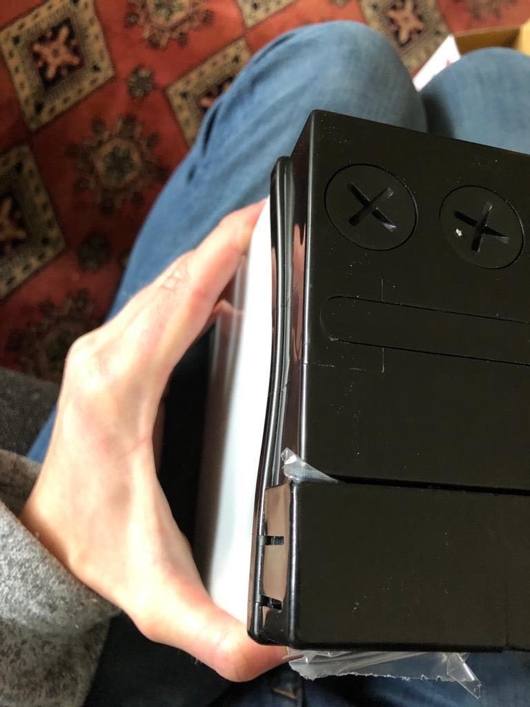

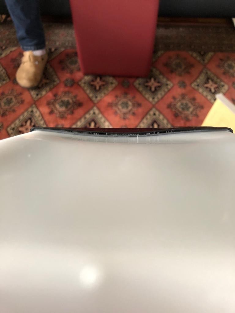

Der hat offenbar nur die Hälfte meiner Mail gelesen und meinte "das ist ja doof, dass Sie Probleme mit Ihrer Batterie haben *trauriger Smiley* wir senden Ihnen eine neue zu". Mit anderen Worten: Frage nicht beantwortet.... Hätte ja sein können, dass das wegen Unterdruck in der Batterie irgendwie so aussieht oder so und sich nachher legt. Mir ging es vor allem darum das lange WE jetzt nutzen zu können und nich wieder eine Woche unproduktiv warten zu müssen. Ich hab schon ewig keinen solchen "normalen" Bleiakku mehr erstbefüllt, deswegen erinnere ich das nicht mehr, wie das neu aussehen muss
Moin Gemeinde, ich hab heute zwei Batterien geliefert bekommen, die beide oben seitlich eingedrückt waren. Habt ihr das schonmal gesehen und ist das normal? Soll sich das ausbeulen wenn die mit Säure befüllt werden oder was ?

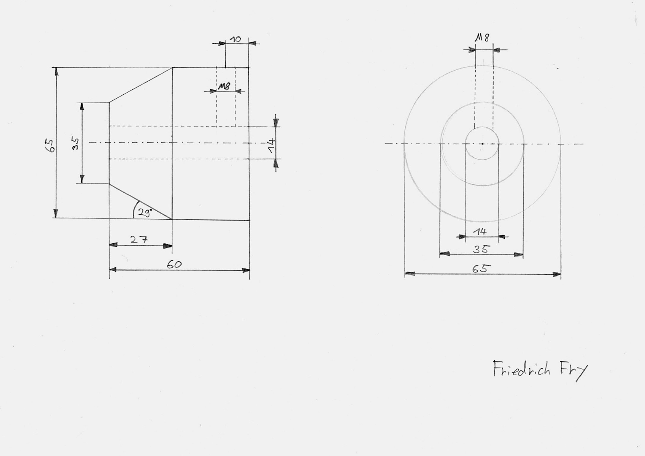

exakt das ist mein Plan. Ich hab nur keine 1098-Felge und brauchte daher die Daten. Müsste so mit kleinstmöglichem Winkel für beide Felgen passen... falls jemand eine Vorlage möchte aber ist noch nicht gebaut und somit nicht bestätigt. Ist nur auf Basis der Daten, die ich bekommen hab. Bestätigung kommt in 1-2 Wochen (alles nicht normgerecht bemaßt und gezeichnet; ist schon zu lange her...)
