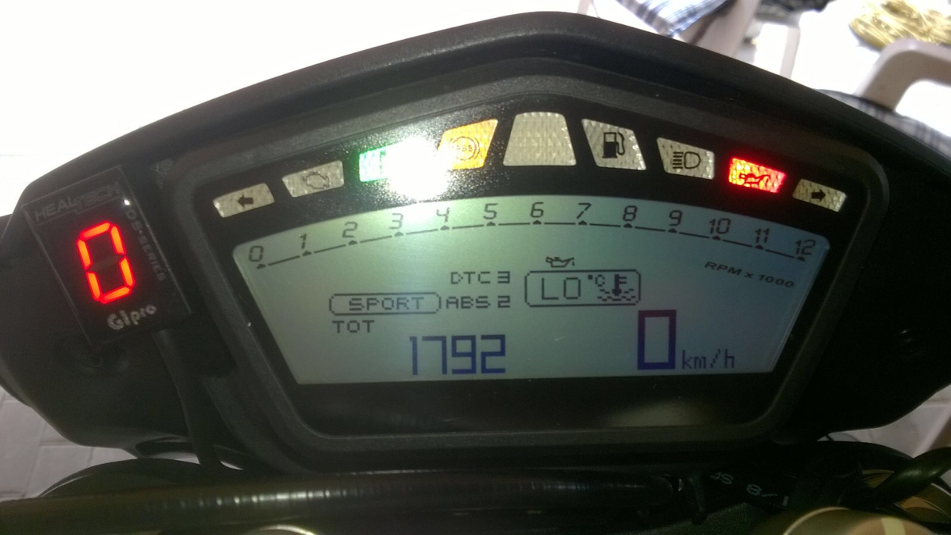

Die passt nicht zwischen Tacho und Carbon Schild.
Hier geht's doch auch.

vor 57 Minuten schrieb SMY:
Schade, dass es dort nicht passt.
Hast du so ein Teil verbaut?
Danke fürs Foto
Ich hab die healtech verbaut und nutze sie mehr als alles andere, okay ab und an auch mal die km Anzeige von wegen tankstopc5a5d54394ba8bf5816c7063bbf5ff6f.jpg
Gesendet von meinem Redmi Note 2 mit Tapatalk
Okay, sehr gut. Wie funktioniert das ganze? Wie wird das Verkabelt? Muss man sich da irgendwo 12Volt her holen?
Fragen über Fragen, aber ich freu mich, dass es hier schon Mal jemand gemacht hat.
Laut Anbauanweisung kommt da nur ein einziger Stecker raus und der geht direkt an den Diagnoseanschluss der HM 821. Sollte in 10 min montiert und verlegt sein.
Das ist de falsche Anleitung, bezieht sich auf einen anderen Typ (für Motorräder ohne Gangerkennung in der ECU)
Die HYM 821 hat aber einen eingebauten Gangsensor, die ECU weiß also immer welcher Gang gerade eingelegt ist und der Healtech DS fragt diese Info über die OBD-Schnittstelle von der ECU ab..
Deshalb nur eine Steckverbindung und Plug & Play.
Alles klar, danke für die Infos.
Hab auch schon gelesen, das manche Anzeigen nicht so zuverlässig sein sollen und es oft etwas dauert, bis der eingelegte/richtige Gang angezeigt wird, weil die Elektronik quasi "mitzählen" muss. Wenn aber bei der Hym die Infos direkt aus der ECU kommen, sollte es diese Proble ja nicht geben, oder?
Danke für die detaillierten Infos.
