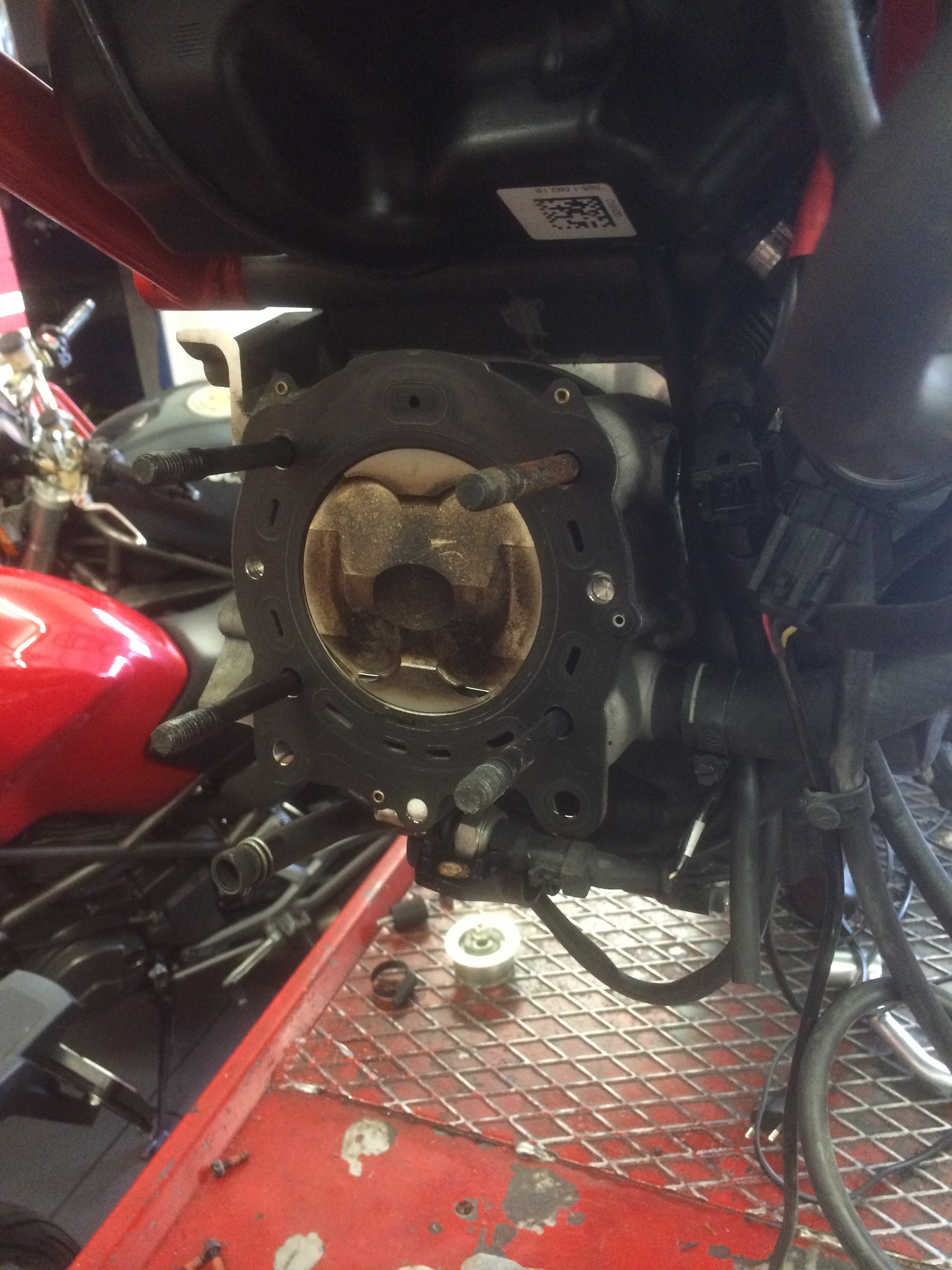

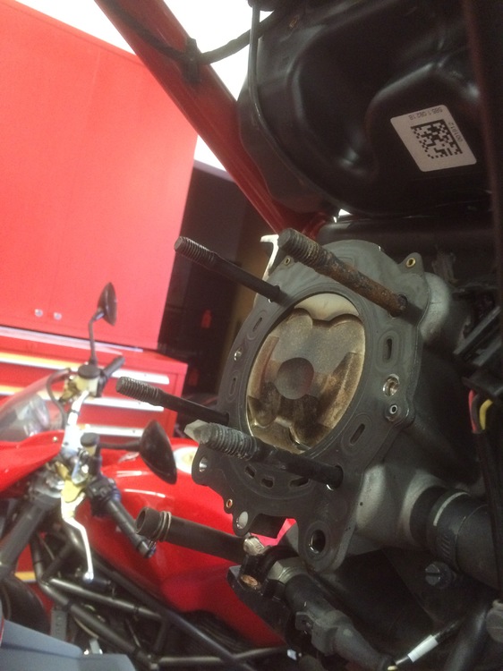

  4. Update meiner 821... Kompression beide Zylinder um die 13bar. Kerzenbilder sehen auch beide gleich gut aus. Mittels endoskop keine Schäden oder ähnliches gefunden... Jetzt meint er ich soll fahren bis es Schlimmer wird und danach hoffen das es kulanz gibt... -.-

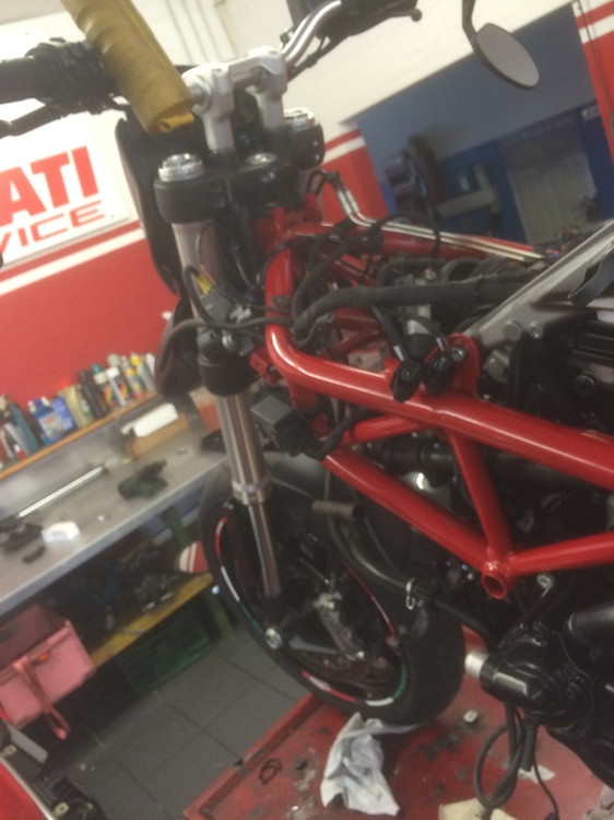

  5. So meine 821 steht beim Freundlichen, jetzt werden ein Paar Messungen gemacht und evt. stellt sich das Problem ohne grosse Zerlungung heraus. Berichte sobald ich News habe.

  13. Hallo Leute, Die einen kennen mein Problem mit dem Öl-Verbrauch vielleicht noch von "früher"... Habe meine HYM 821 mit 11500km gekauft mit dem wissen dass sie etwa 0.4L auf 1000km Öl braucht. Habe die Garantieverlängerung darum gemacht. Mit 19500km lag der verbrauch bei ca.1,2L auf 1000km! Daraufhin wurde der komplette Liegende Zylinder inkl. Kopf,ventilen etc ersetzt. Jetzt hat sie knapp 28000km runder der verbrauch liegt seit ca.1500km wieder bei ca.0,6L auf 1000km ? ducati meint jedoch bis 0,6L auf 1000km sei ok... Hat evt jemand das selbe problem?! Finde einfach 0,6L viel zu viel und denke auch der verbrauch steigt noch an. Sonst läuft sie Tadellos ohne nebengeräusche oder dergleichen. Mein Freundlicher möchte sich dem Thema irgendwie nichtmehr annehmen... seine Aussage "ich hab keine lust mehr mit Ducati zu Streiten und der aufwand um den Öl-Verbrauch zu ermitteln ist Riesig (Fotos machen, markierungen anbringen 1000km Fahren wieder Fotos machen etc. etc..)" er meinte nur dass er es Ducati mal meldet und er mir dan die Antwort von Ducati per Mail weiterleitet. Jemand eine Idee was ich machen soll? Falls es nicht der Bereits ersetzt Zylinder ist muss ich die Reparatur warscheindlich selber bezahlen waren ca. 4000€ Vielleicht hat ja noch jemand einen erhöten Öl-Verbrauch ? Danke euch schonmal. Gruss Kevin Anbei noch Bilder der ersten "Revision"
