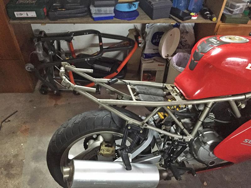

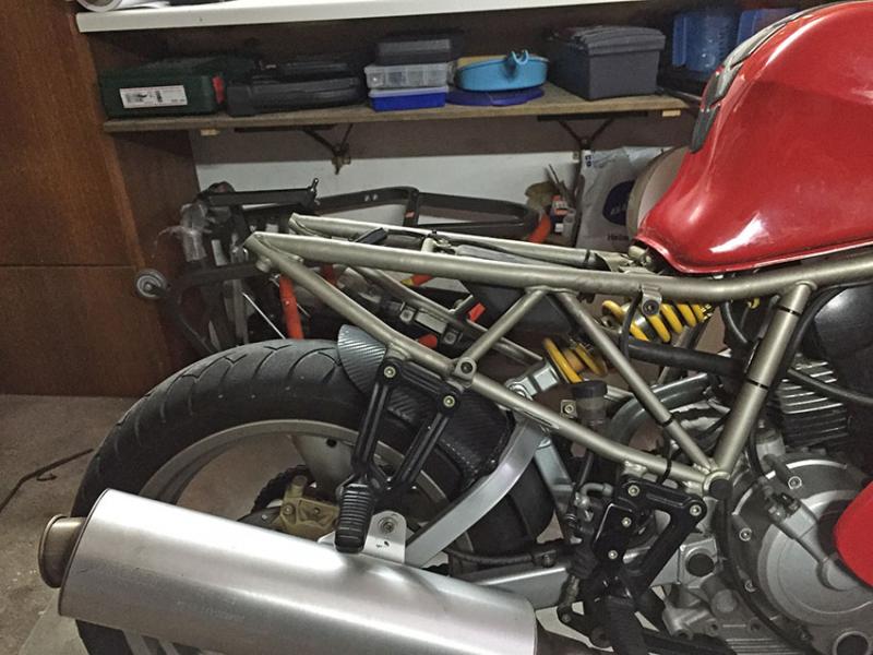

Moin Flitz,
mein Schrauber meinte, dass alles hinter Sitzfläche weg kann (ohne TÜV-Probleme) sofern die hintere Stützstrebe stehen bleibt.
Aber die wolltest Du ja auch wegnehmen richtig? Dann solltest Du auf jeden Fall eine neue Strebe einschweißen :-)
Bei mir lasse ich die deshalb lieber stehen, obwohl es nicht so schön aussieht.
Ein neuer runder Abschluss ist aus optischen Gründen natürlich Pflicht
Jerry

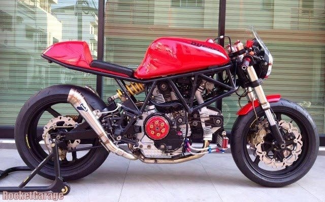

Diese ist mein Vorbild 58639a534a719_900ss.jpg.586f468600bf8c15

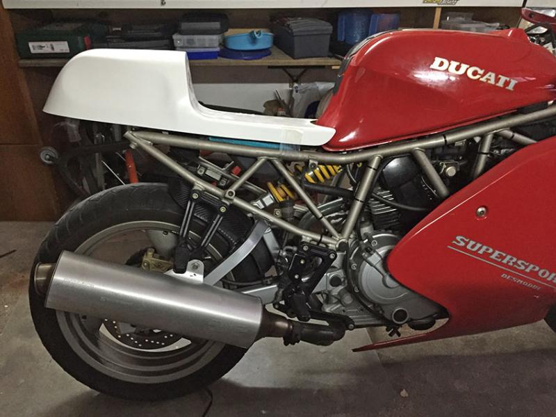

diese hat ein sehr schön hohes kurzes Heck, auch gutm_218014106_0.jpg.f8b390320f939e47cfef7a

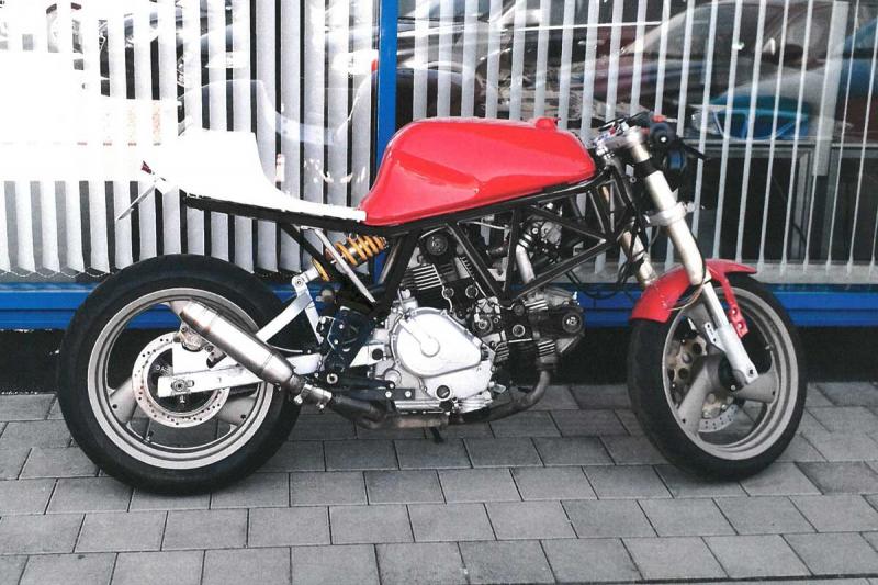

diese ist nach meinem Geschmack ein schlechtes Beispiel für einen UmbauIMG_9959-01.jpg.b32c0cb1491332e7c95ed065 da wurde einzig das letzte Bischen des Rahmens und die Sitzbank geändert. Das ist mir zu unspektakulär.

Das zweite gefällt mir nicht so, zu viel Fighter-Style.

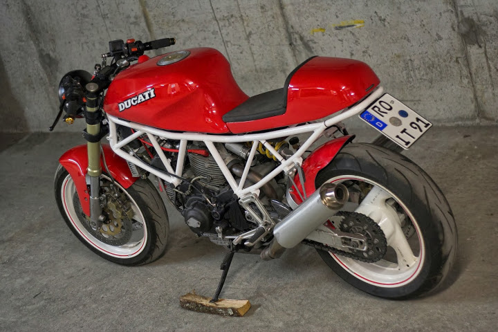

Und den dritten Umbau fand ich nun gerade auch sehr schön (und handwerklich sauber umgesetzt, wenn Du die Detailfotos gesehen hast - s. unten)
Am Ende ist ja alles Geschmacksache – nech?
schau mal auf http://www.caferacer-forum.de/ da gibt es ne Menge zu dem Thema - auch DUCATIs
Jerry
Feine Arbeit :smile_bow:10355860_1402132250082300_68923303315529
Von diesem Kollegen weiss ich, dass Sein TÜV-Mann die Strebe so nicht abnimmt. image-6.jpg.1e42e5f0f7bed48a523020c502fa
Seh ich wie du, aber stell dir mal vor der Mann vom TÜV hat 150 Kilo und fängt das nachdenken an. Das ganze läuft ja über Einzelabnahme. Obwohl ich mich schon ein paar Mal damit befasst habe, erscheint mir das noch immer so als ob der einzelne Prüfer hier durchaus gewisse Ermessenspielräume hat wie streng er das nimmt.
Ja die haben sicher Ermessensspielräume.
@ Jerry: Ja klar, die ist super sauber gemacht aus RO. Aber genau DAS finde ich ja so schade :D Da hat sich jmd richtig Mühe gegeben und dann sieht der Rahmen aus wie vorher, die Schutzbleche sind auch in komplettem Serienzustand. Dann kann ich mir ne Monster kaufen.... nach dem Motto. Schade, dass der Kollege das so nicht eingetragen bekommt, weil genau SO ist es ja wie ich mir das vorgestellt hatte.

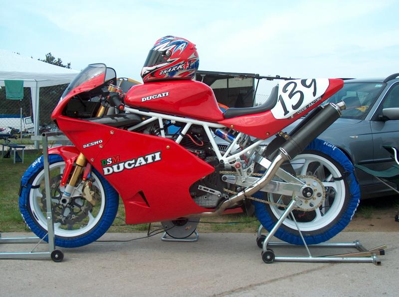

Wenn man das so lösen würde, mit einem SL-artigen Heck. Das müsste man die letzten 5-7cm nochmal ein wenig kürzen. Damit hätte man den tiefen Heckrahmen etwas versteckt. Zusätzlich dann noch eine hohe aber etwas kürzere Auspuffanlage :denk1:
polen06.jpg.d6a5bd6bbc0d1e5c7c261e339630
PS: Mir ist beim durchstöbern grad aufgefallen, dass die 139 hier aus dem Forum ist :'D! Schöner Aufbau, falls der Fahrer das liest!!
