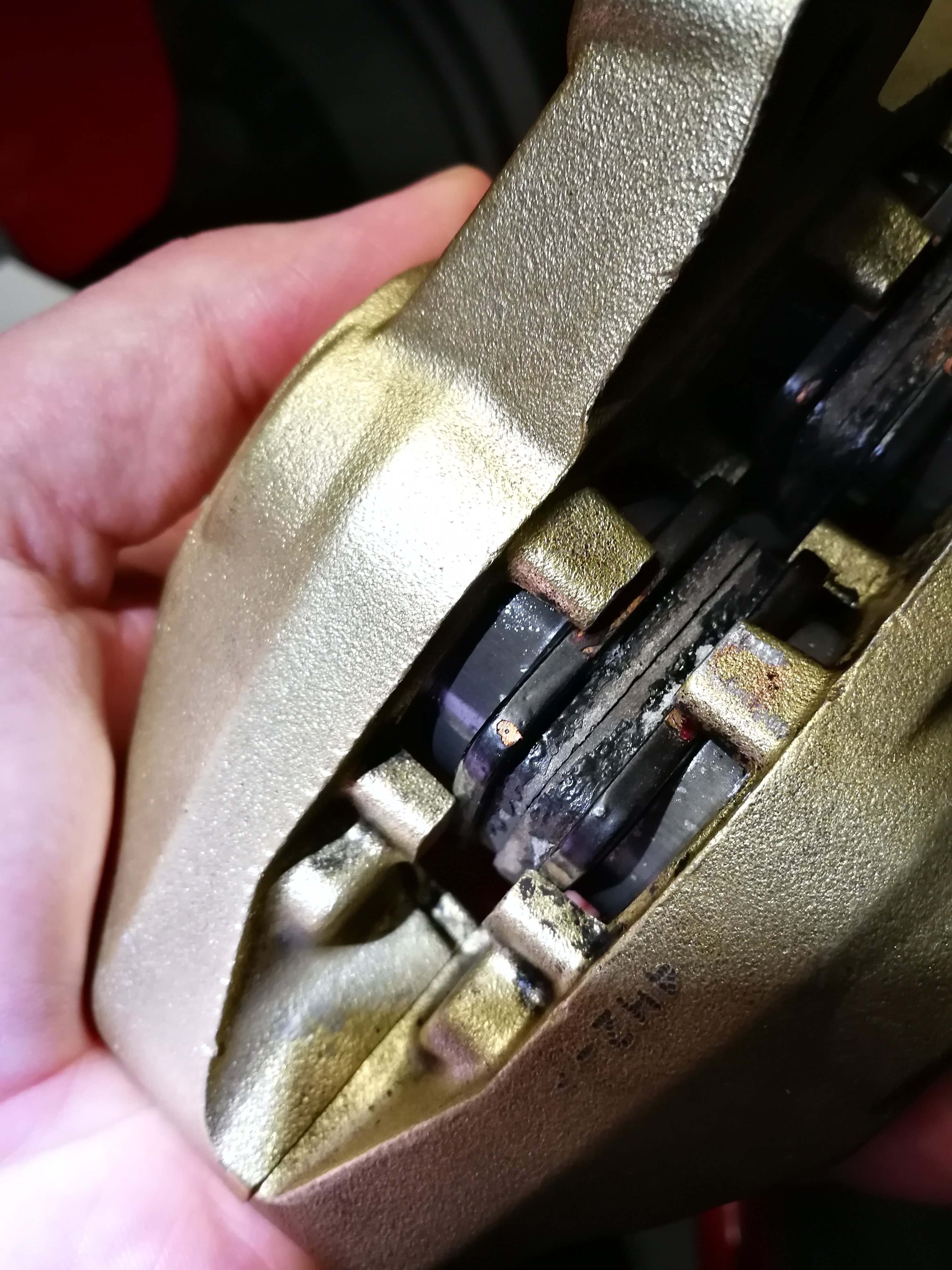

Ich habe vor ca 2 Monaten ebenfalls alle Dichtungen meiner Bremszangen getauscht.
Ich hatte zwischenzeitlich immer mal wieder einen Tropfen unten an der Zange hängen.
Nach den ersten Vermutungen, dass es die Brembo Pampe wäre, hat sich nach einigen Wochen immer mehr herausgestellt, dass es Bremsflüssigkeit ist.
Nach ständigem schauen, putzen, schauen, putzen,..... war die Hohlschraube der Übeltäter.
Diese nochmal losgeschraubt, mit richtigem Drehmoment angezogen, dicht.
Trotzdem bin ich mir unsicher ob die eine Zange dicht ist.
Die Kolben sind nach dem herausfahren immer leicht mit Flüssigkeit benetzt.
Ist das bei euch auch so?
Der Druckpunkt ist gut und der Bremsflüssigkeitsbehälter ändert seinen Stand nicht.
Ps:
Da das Motorrad keine Zulassung hat,
hatte ich bisher nur eine Testfahrt auf einen Wirtschaftsweg.
Die Bremsen und neue Dichtungen wurden noch nicht richtig warm..... IMG_20190328_062104.thumb.jpg.17a4f4750cb3a4df57d1ab939ac57c1d.jpg

Am 28.3.2019 um 07:31 schrieb Jim-R:
Nein. Das sollte trocken sein.
