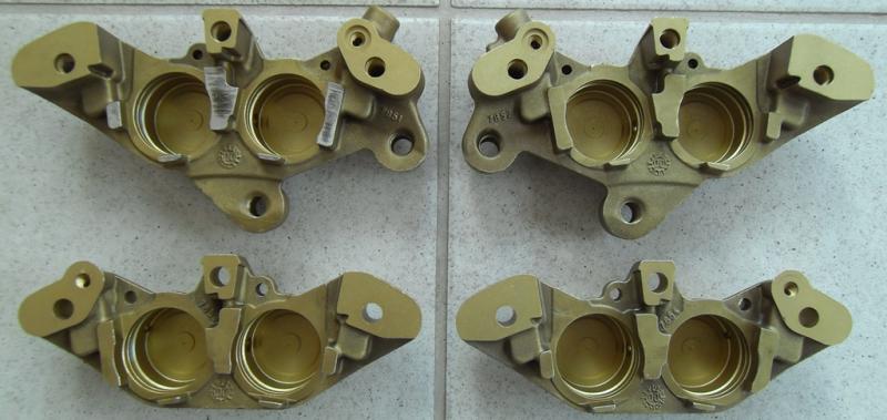

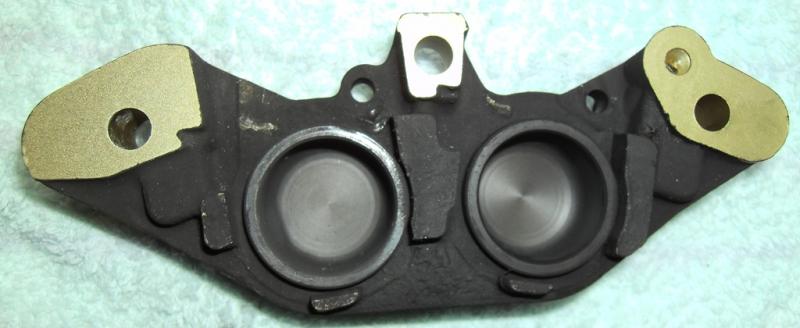

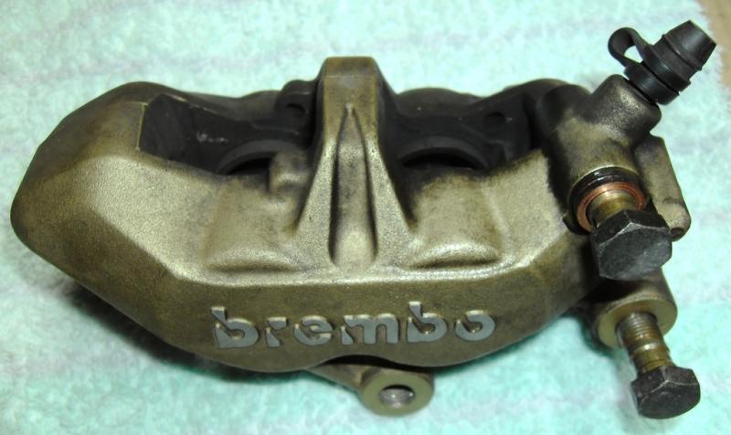

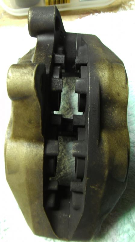

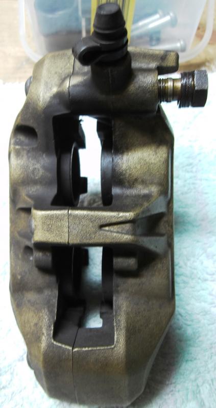

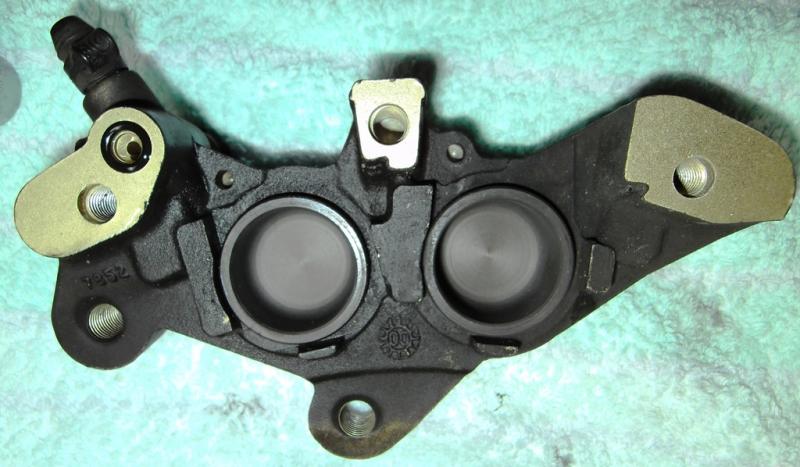

Als erstes mal der Ausgangszustand der Bremszangen:
Nachdem die günstig erstandenen Teile bei mir eintrafen habe ich schon gedacht, dass wird nichts mehr mit der Sauberkeit - wie kann man nur so mit seinem Moped umgehen!
Aber seht selbst:
PICT0055.jpg.f790d2999e6ade5e76ef5df091a
58639933ca0e4_PICT0057(2).jpg.5fcdb86847
58639933cdf83_PICT0058(2).jpg.d2e0588a64
58639933d2d84_PICT0061(2).jpg.1f595e7850
58639933d67b6_PICT0062(2).jpg.975c7ba8e6
Den günstigen Kaufpreis im Hinterkopf ging es dann jedoch fix an die Arbeit. In einem anderen Thread fragte ich ja schon nach Reinigungsmitteln für eine solche Aktion.
http://www.ducati1.de/showthread.php?7766-Welches-Reinigungsmittel-f%FCr-Bremss%E4ttel
Allerdings wurde mir nach einigen Versuchen mit unterschiedlichsten Reinigern (Bremsenreiniger, Nitro, Kaltreiniger, Spüliwasser) bewusst - hier muss etwas Stärkeres herbei!
Die letztenendes beste Methode war warmes (!) Spüliwasser in Verbindung mit einer Messing-Drahtbürste. Mir schmerzen zwar immer noch etwas die Flossen, aber das ist bei solch einer Aktion nur zweitrangig.
Wie ihr oben schon erkennen konntet, habe ich mich zudem dazu entschieden, die Zangen komplett zu zerlegen. Wenn man einmal dabei ist sollte man es auch vernünftig machen!
Leider sind immer noch die ein oder anderen Verfärbungen zu erkennen, aber irgendwann geht eben nichts mehr runter, außer die schöne goldene Färbung.
Das dieser besch... Bremsstaub so agressiv ist hätte ich nicht gedacht.

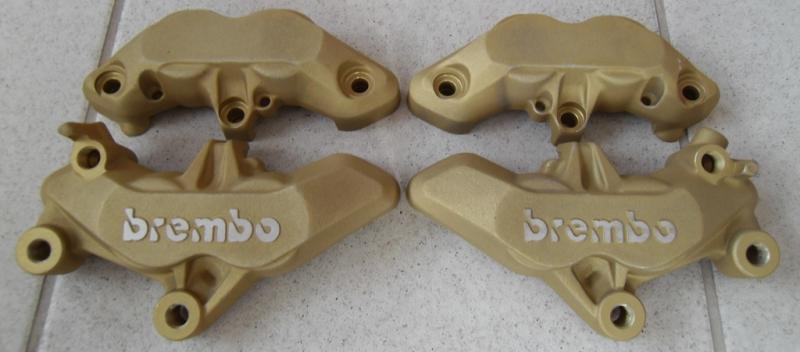

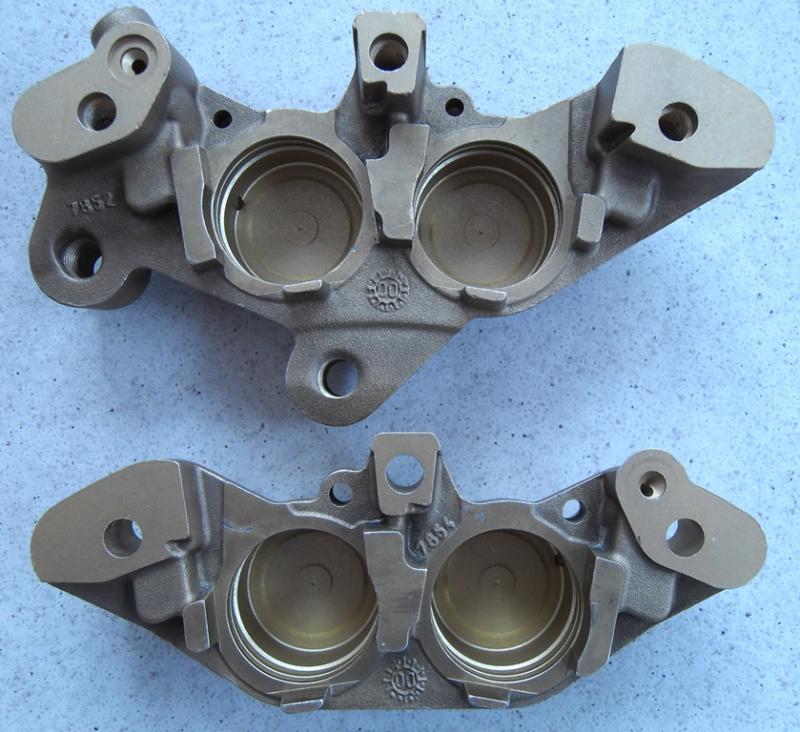

Hier nun die gereinigten Zangenhälften
PICT0068.jpg.4ec46cb407f342926658850bc98
PICT0072.jpg.d05fe2b6be75e50adce48721275
PICT0074.jpg.1c4b50d2885d747bed343d522aa

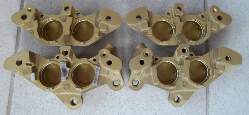

Eigentlich wollte ich die Zangenhälften ja so verbauen, ABER ein guter Freund hat mir aus der KFZ-Werkstatt eine kleine Menge speziellen Felgenreiniger mitgebracht.
Also dachte ich mir: Wieder alles auf null und auf los gehts los :buttrock:
Nach dem ich jede Hälfte dreimal damit behandelt habe (mit dem Pinsel einmassiert), sehen sie nun folgendermaßen aus:
PICT0056web.jpg.c9ecffd7d0c7ab6997c25603
PICT0054web.jpg.91509d6f7486fe5348a6675e
Wahnsinn was mit Chemie noch so alles möglich ist. Vom Eloxal ist nichts abgegangen, jedoch haben die Zangen ihren hässlichen grau-schwarzen Schleier agbelegt.

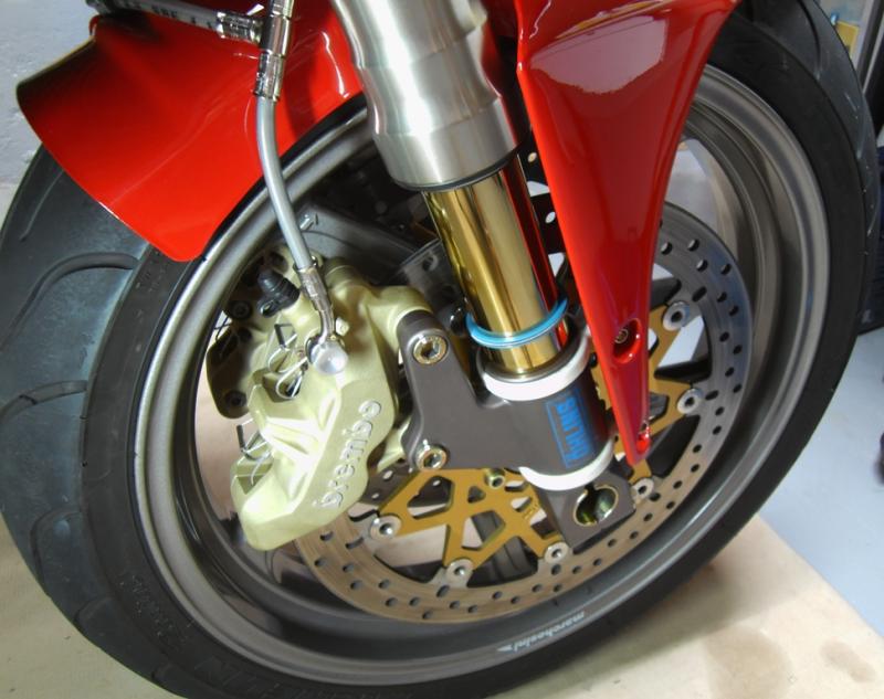

habe die freie Zeit bei dem Sauwetter mal etwas genutzt und die Bremsanlage wieder an die 998 montiert.
Funktionierte eigentlich alles ohne Probleme. Hier ein Foto:
PICT0058.jpg.57dc6055368b34544444cd9ef69
Nur der Kotflügel sitzt im Bereich der Bremsleitungsfixierung sehr nah am Reifen. Die Leitung geht etwas stramm über den Reifen.
Bei der Bremsleitung handelt es sich um eine nagelneue und originale 998S-Leitung. Kann man dort noch was tricksen?
