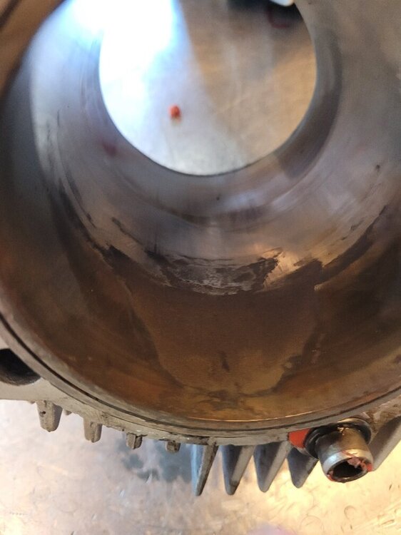

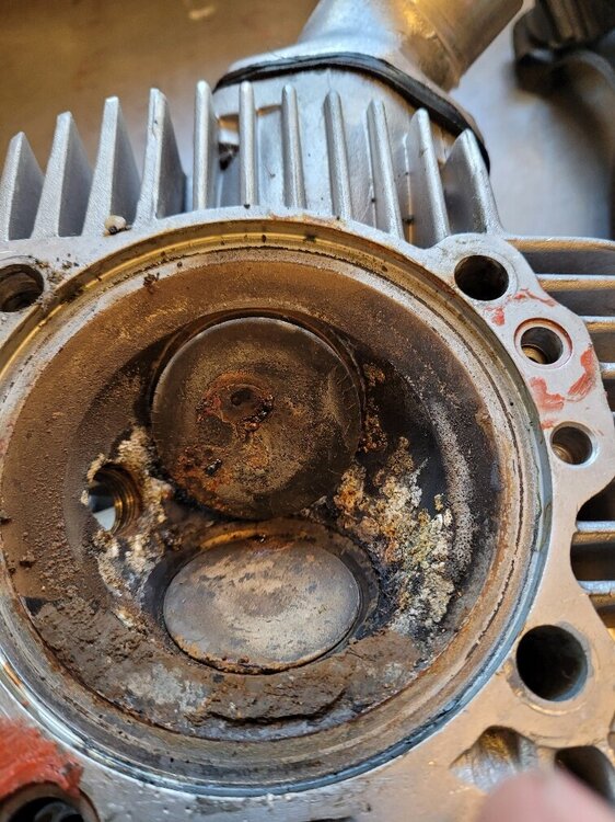

Das kann passieren wenn man Motorräder im Hauseingang abstellt für längere Zeit. Alle Details wurden mir nicht veröffentlicht, aber vorbeugend sollte man die Brennräume mit einem Rostschutz behandeln und sicher den Motor nicht kurz starten (also nicht in der Wohnung....).
Neue Laufbuchse war die Lösung und Putzaktion im Brennraum.

Ich drehe meine Köwe und restlichen Töff alle mal durch mit dem Kicker. Das mit der Mischreibung in den Lagern ist ein Argument, die Gleitlager sind aber nie trocken bei einem gelaufenen Motor plus ist die Weissmetalldeckschicht sehr weich. Somit sehe ich bei Ducati kein Problem auch mit dem Anlasser zu drehen oder via Hinterrad. Die Belastungen sind ohne Zündung und bei langsamem drehen nicht gross. Ist aber kein Muss meine ich. Wichtig, nach dem Waschen muss gestartet werden. Hatte da schon defekte Nikasil Schichten an einer Pantah, dort kam Wasser via Vergaser zum horizontalen Zylinder. Sieht dann ähnlich aus wie oben gezeigt bei der GG Laufbüchse.

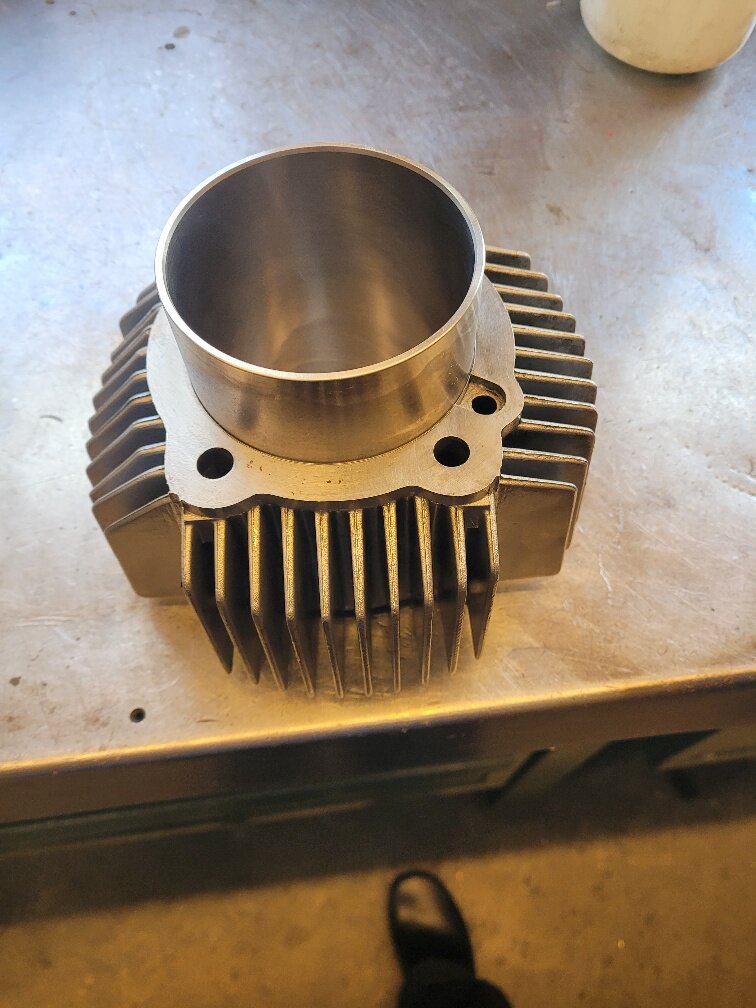

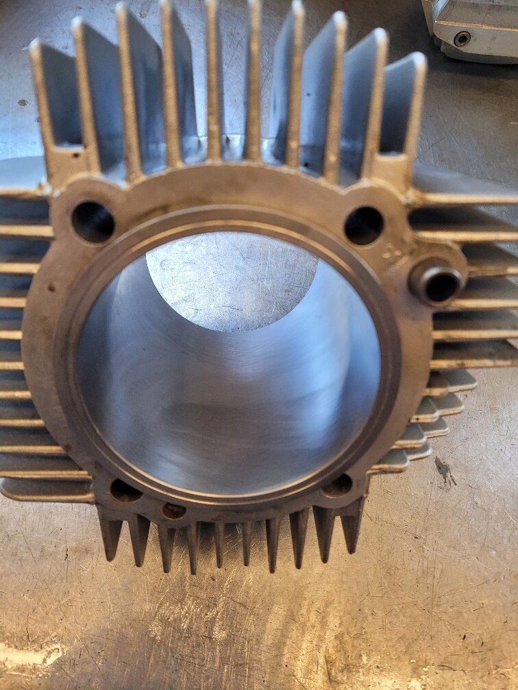

So, die Bella läuft wieder. Zum Glück hab ich mal einige Übermass Laufbüchsen herstellen lassen. Somit kann man auch den Alukühlkörper wieder zylindrisch drehen vor dem Schrumpfen. Wie vermutet war das ein Biest zu starten mit der originalen Bosch Zündung. Pick up Kabel etc. defekt. Also noch eine Ignitech rein und siehe da, alles geht manierlich.
Hoffe sie läuft noch viele Sommer, solange man uns noch lässt....
Gruss Konrad
