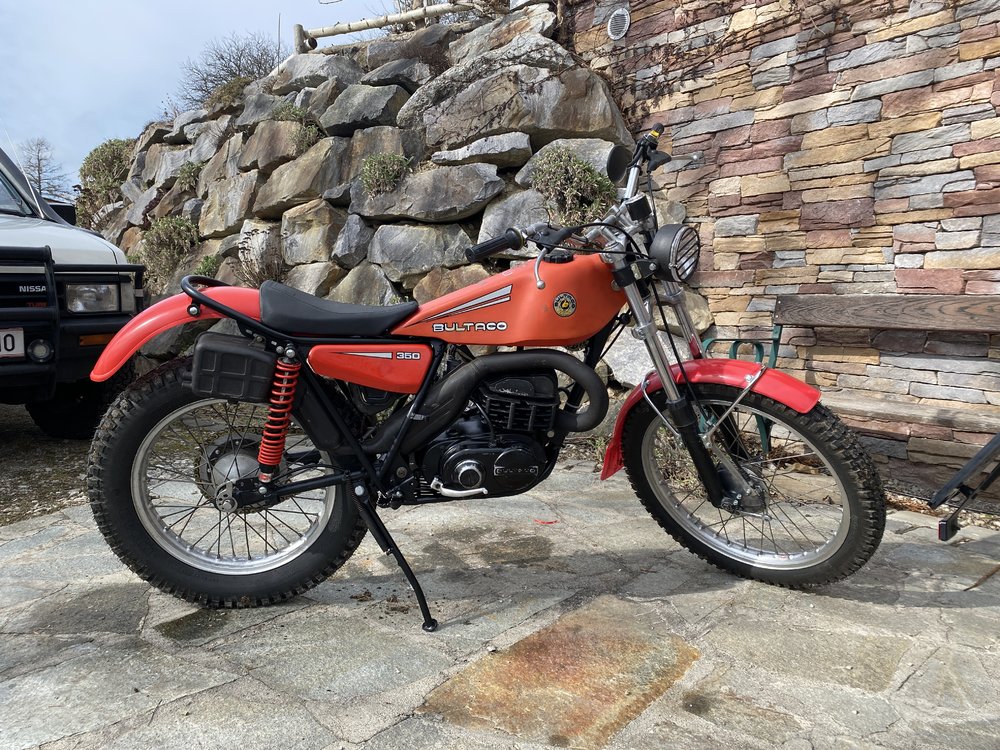

Harley, Guzzi und Bultaco auf der anderen Seite scheinen funktional um die Hinterradbremse herum entwickelt worden zu sein.
Bultaco...da kommen Erinnerungen hoch...aus wilden Jugendjahren...lang ist´s her...🤗
*Hypnotisiermodus an* ...Du brauchst die Bultaco nicht...sie steht Dir im Weg rum...Du willst sie dem netten BB schenken...
Ich hab schon wieder diese Stimmen im Kopf.
Signore Bultos Spielsachen gibt es in Spanien recht günstig!
