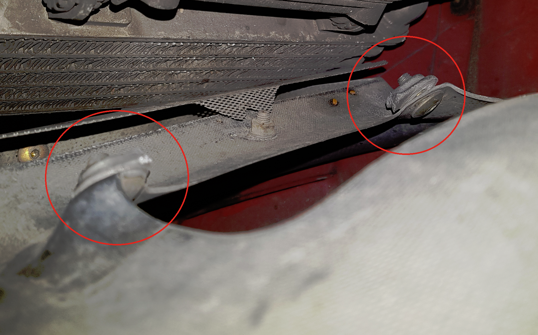

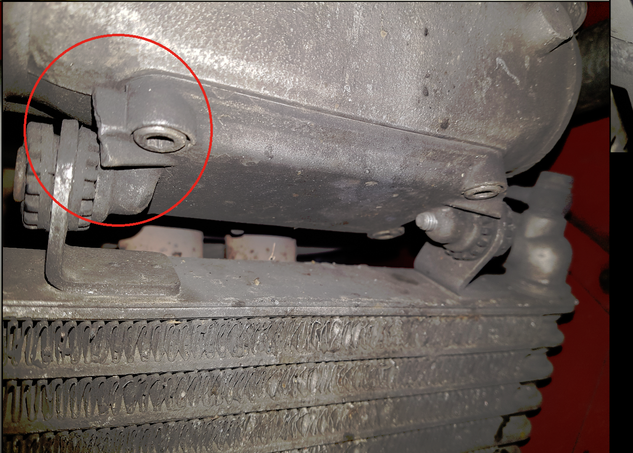

leider hat´s die Haltenase für das Verkleidungsdreieck am Ventildeckel erwischt:
Hier noch die (wie auch immer 🤔) abgebrochenen Haltelaschen am V-Dreieck:
Finden tue ich allerdings nur solche (mit Ölkühler- aber ohne V-Dreieck-Halter:
Die Jungs von Stein-Dinse sagen, dass der den ich benötige, nicht mehr angeboten wird 🤓
Gibt es eine andere Lösung? Kann von mir aus auch aus Magnesium, Carbon oder Mondstaub sein...
An meiner SS war ein Sturzschutz am liegenden Zylinder montiert.
Dieser war schlichtweg mit längeren Schrauben am Ventildeckel befestigt.
Man könnte also einen lustigen Halter bauen (lassen), denn Du mit zwei längeren Schrauben fixierst.
Zack Problem gelöst.
(Tut nix zur Sache, aber wieso sind die Halter plötzlich abgebrochen?)
Zur Not werde ich zwei 90-Grad-Winkel an den Ölkühler-Halterung anbringen müssen um an denen das Dreieck anzuschrauben, würde aber lieber den Deckel wechseln als die Bastellösung.
Tja, das wüsste ich auch gerne. Zuerst habe ich beim Schrauben den einen abgebrochenen bemerkt und das Dreieck an der Bruchseite provisorisch anders befestigt. Das hat wohl der anderen Gußnase nicht gefallen, so dass sie irgendwann später auch alles von sich gab. Wie die erste gebrochen ist, keinen Plan. Vermute mal Werkstatt und dann einfach dem Kunden (mir) so hingestellt. Ist natürlich nur eine Vermutung, wüsste aber nicht mit was und wie ich im normalen Fahrbetrieb da hängen geblieben sein soll. Egal, Schaden da, muss repariert werden. Muss nur das Teil finden.

2 selbstgeferkelte Winkel mit an die Ölkühlerbefestigung tüddeln.
Gewinde lassen sich einfach z.B. mittels Blindnietmuttern realisieren oder halt von hinten Mutti anbruzzeln.
Entsprechend längere Befestigungsschrauben für den Ölkühler verwenden und gut.

Ich würde bei einem Motorradabruch versuchen so ein Teil zu bekommen. Die senden dir auch ein Foto wenn sie sowas haben. Anbei einen link zu einem den ich kenne. Da gibt es sicherlich einige.

Die Halter brechen leider gerne ab wenn man für die Ölkühlerverkleidung zu lange Schrauben nimmt. Diese stehen dann hinten an der Ölkühlerhalterung an.
Ist mir leider auch passiert beim Umbau auf ein Carbonteil. Das war insgesamt dünner, wodurch die Schrauben hinten weiter raus stehen. Übersieht man sehr leicht beim montieren...
Habe es dann auch mit einem kleinen Winkel gelöst. Du musst aber prüfen ob das die Breite vom Ölkühler auch für beide Seiten hergibt...
Das kann dann in der Tat auch eine Möglichkeit für so einen Bruch sein. Habe zwar schon seit vielen Jahren das Carbon-Dreieck drauf, aber mann weiss ja nie. Wieso gibt´s das Teil denn nur noch nasenlos von Ducati? Die spinnen die Römer.... 🙄

Da brauch ich sicher doch auch ne Dichtung. Was kommt da hin, Gummiteil oder flüssig?

So, hab jetzt alles, Deckel und Dichtung. Merci Leute 👍
