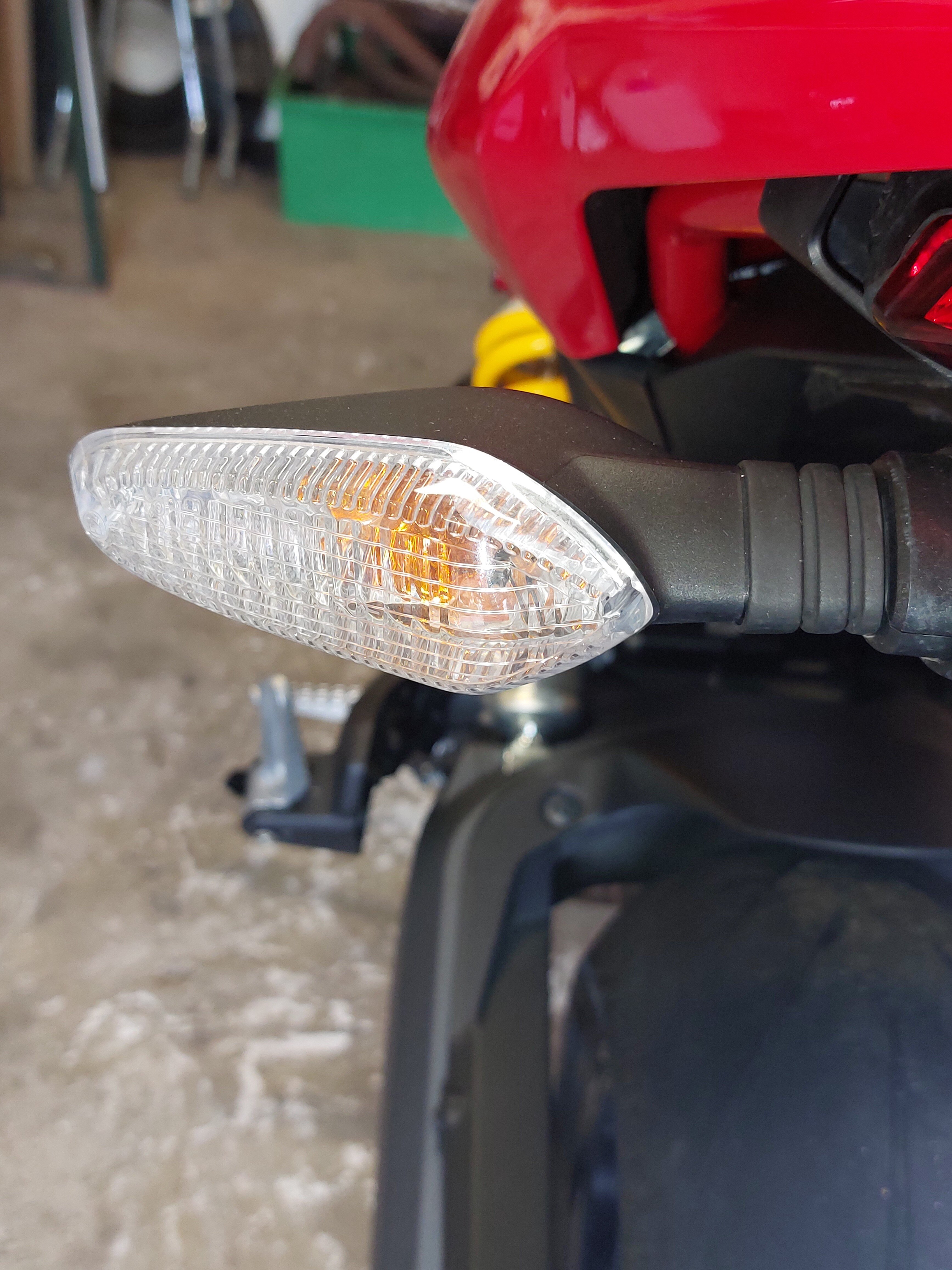

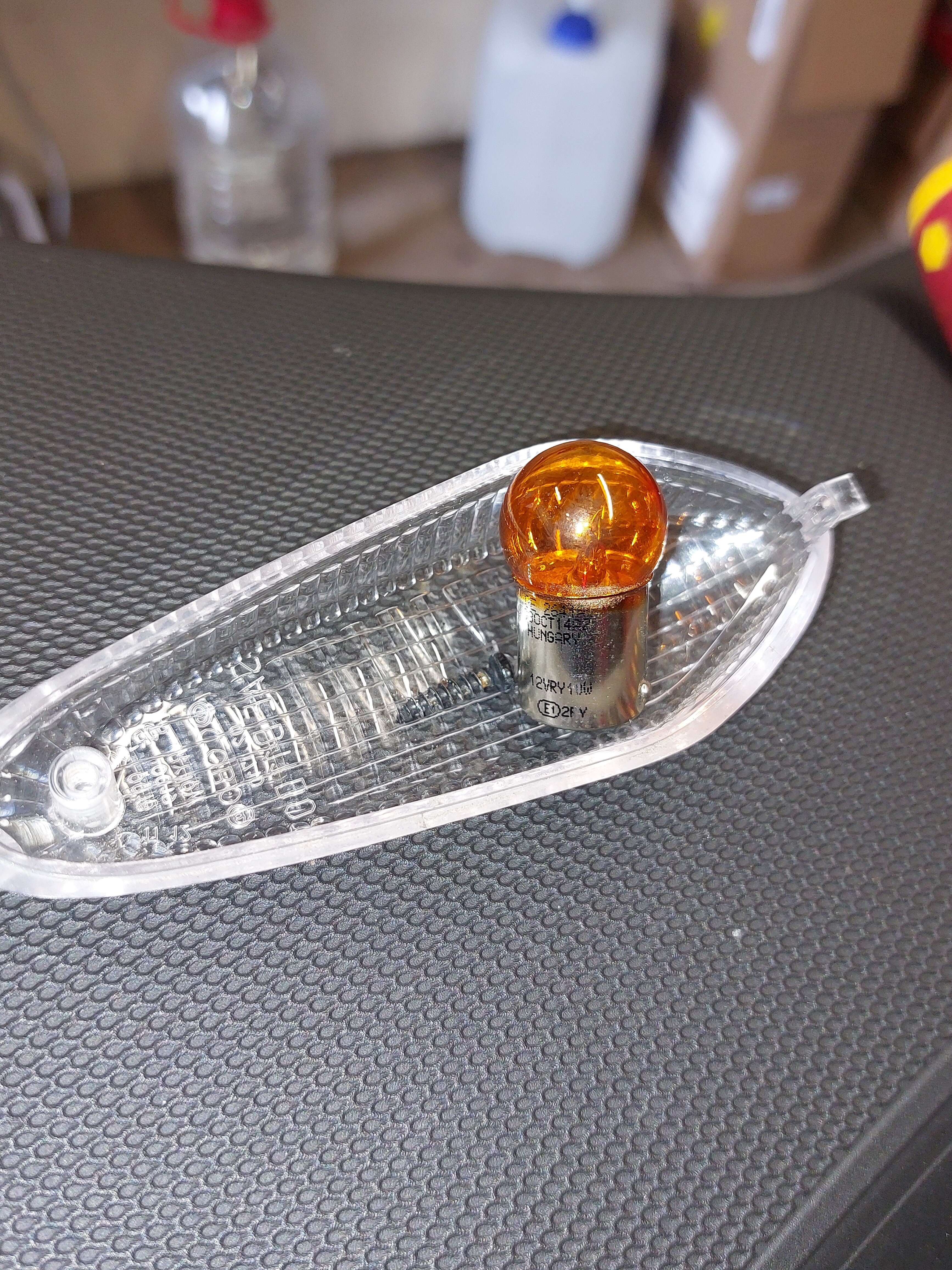

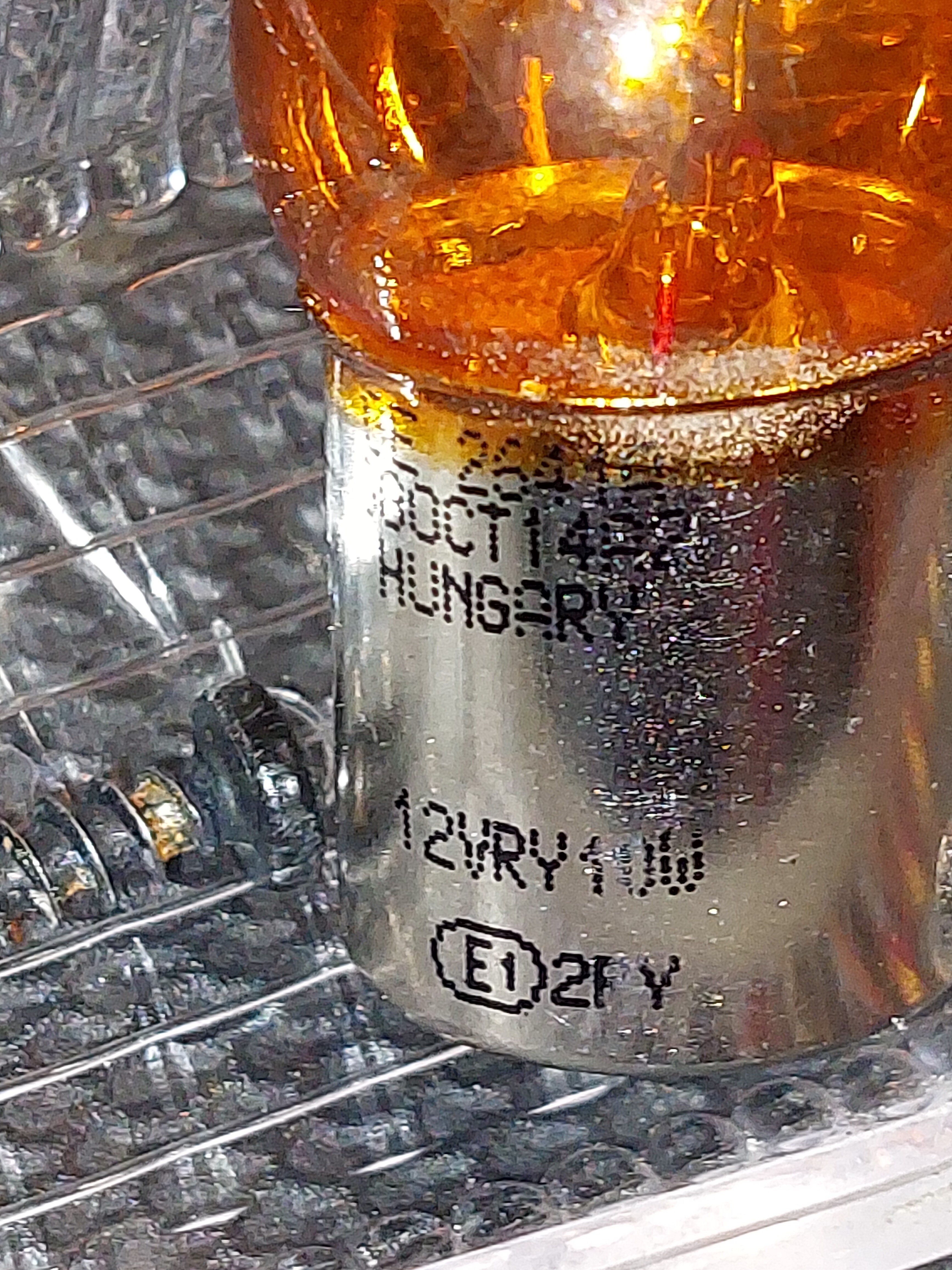

Moin. Standardblinkerbirnen haben einen Wert von 21 Watt.
  • 1 year later...
Am 25.9.2022 um 11:05 schrieb evo-duc:
Das kenne ich auch so von verschiedenen Fahrzeugen (Auto, Motorrad). Ducati verwendet jedoch (auch?) diese 10 W  Blinkerbirnchen.
Ich denke in diesem Punkt unterscheiden sich Monster 797 und Scrambler nicht.
