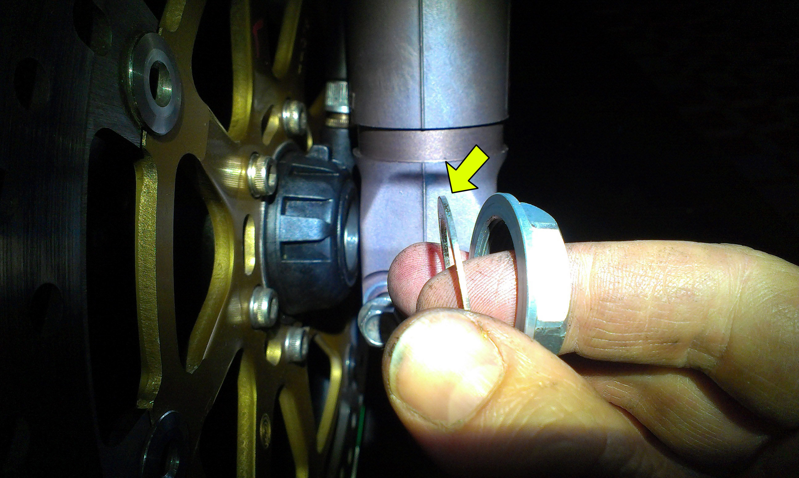

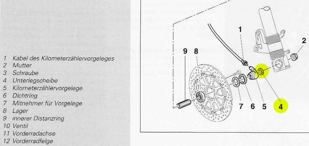

bin gerade dabei, das Vorderrad meiner 998S wieder zu montieren. Ein Blick in das WHB verriet mir, dass die Beilagscheibe (4) scheinbar nicht montiert war.
Diese wirkt als Distanzstück zum Vorgelege und damit zum gesamten Rad. Ist das richtig? Es handelt sich dabei NICHT um die sehr flache Beilagscheibe (siehe Foto)? Diese war bei mir direkt unter der Achsmutter (2) montiert.
Hat jemand von Euch die richtigen Maße des Distanzstücks/ der Beilagscheibe (4)?
Kann der Vorbesitzer so überhaupt gefahren sein? Ich meine, das Rad müsste dann unmittig, zu weit links in der Gabel eingespannt gewesen sein... oder habe ich jetzt einen Denkfehler?

Wow, okay, das ist tatsächlich die, die ich auf dem Foto zeige. Danke für die schnelle Hilfe! Traue nie den Dimensionen der Bilder in einer Explosionszeichnung.
Nur dass die Beilagscheibe nicht unter die Achsmutter kommt (hätte ich so ehrlich gesagt auch gemacht), sondern zwischen Vorgelege vom Zählwerk und Gabelholm, wenn die Darstellung im WHB richtig ist.
Die Darstellung ist falsch. Die Scheibe kommt unter die Mutter!

Ich habe gerade nachgesehen bei meiner 998. Es ist so das die Scheibe unter die Mutter kommt. Ohne Scheibe frißt die Mutter leicht im Gabelfuss. Hatte ich bei der Monster der Tochter. Und die Mutter hatte der Vorbesitzer auch noch geklebt. War das ein Mist.
Also bei meiner 998s fehlt diese Scheibe.
Muss ich gleich mal schauen ob der Gabelfuss schon was abbekommen hat.
Meine 916 hat die Scheibe auch unter der Mutter.
Ich habe in der Lehre habe ich gefühlt 100te reifen gewechselt bei 916.....
Könnte mich jetzt nicht daran erinnern das die Scheibe zwischen antrieb und Fuss ist.
Möglicherweise ist es aber auch richtig auf dem Bild ubd wir alle haben es aus Gewohnheit falsch gemacht.
Was du schauen kannst, mach die Mutter mal rein wie auf dem Bild, bau due Bremszangen dran und schau ob die Zentriert drauf sind (auf beiden seiten der Scheibe die distanz zur Zange stimmt. Auf der innenseite der Zange bei den Belägen ) dann baust es mal so ein wie wir glauben das es richtig ist.
Auf die eine oder andere Art sollte dann die Zange nicht Zentriert über der Scheibe sein.
Das bessere würde ich dann als richtig empfinden.
Alles gut, Scheibe unter die Mutter. Das zentriert die Bremsscheiben am Besten in den Zangen und deckt sich mit den Meinungen von Euch allen. WHB ist somit überstimmt :)
