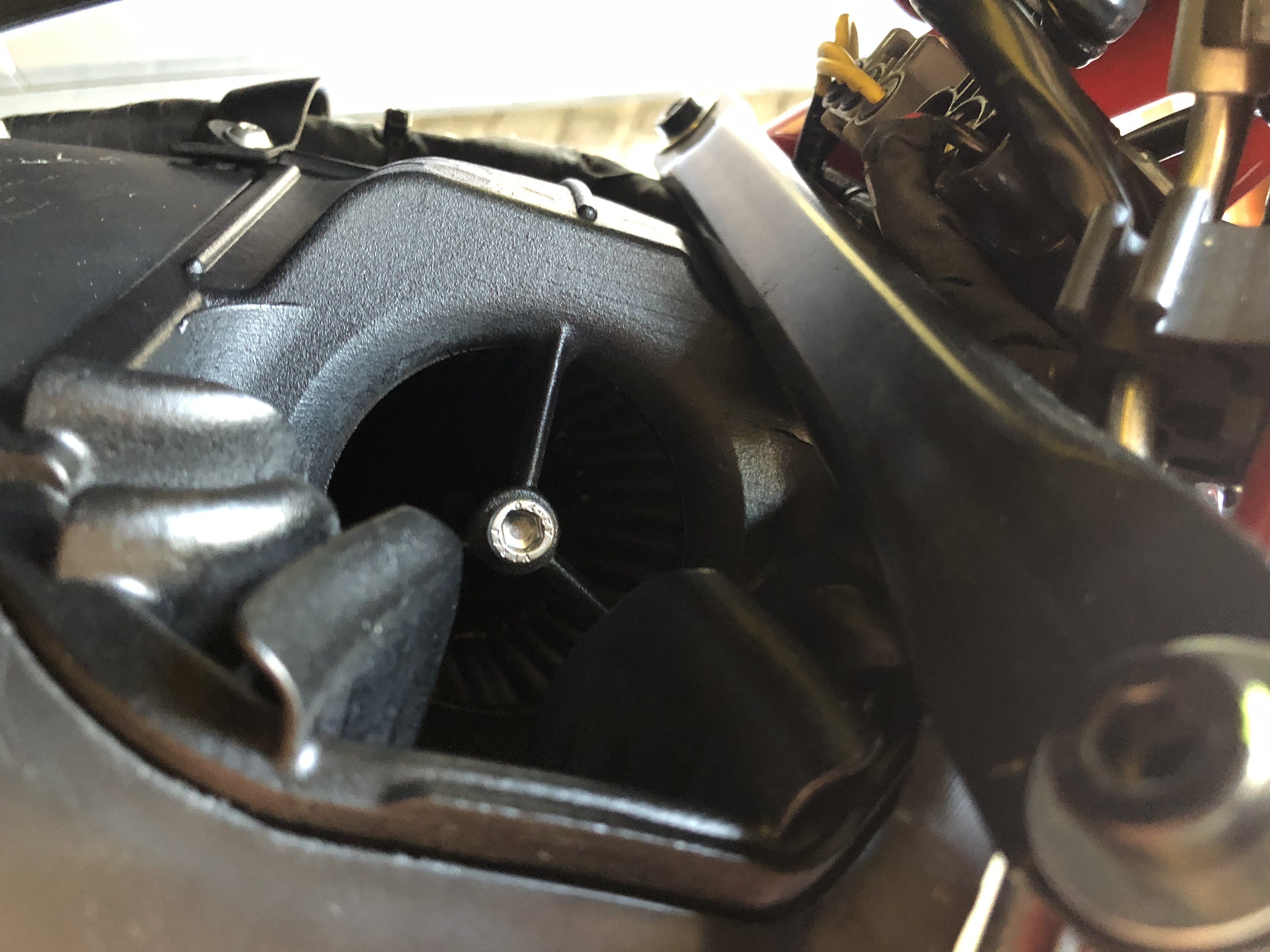

Hab' eben den orig. Luftfilter demontiert und durch die Star.Ace RSR Variante mit Sprint Filter ersetzt (hatte ich vorher bereits in der anderen Hyper montiert).
Meine Güte!
Welcher Vollpfosten sich nur die Befestigung des Deckels ausgedacht hat.
Im Grunde müsste man das halbe Motorrad zerlegen, um die beiden vorderen (Torx-)Schrauben da sauber herauszubekommen.
Die Dinger sitzen dabei auch noch so halb unter'm Regler. Ein Gewrange, bis die Teile endlich draußen waren.  :schlecht:
Nun schaut das jedenfalls so aus:
Die vorderen beiden Schrauben werde ich nun mit Sechskantschauben mit Bund ersetzen.
Die kann man nämlich verhältnismäßig leicht (de-)montieren.

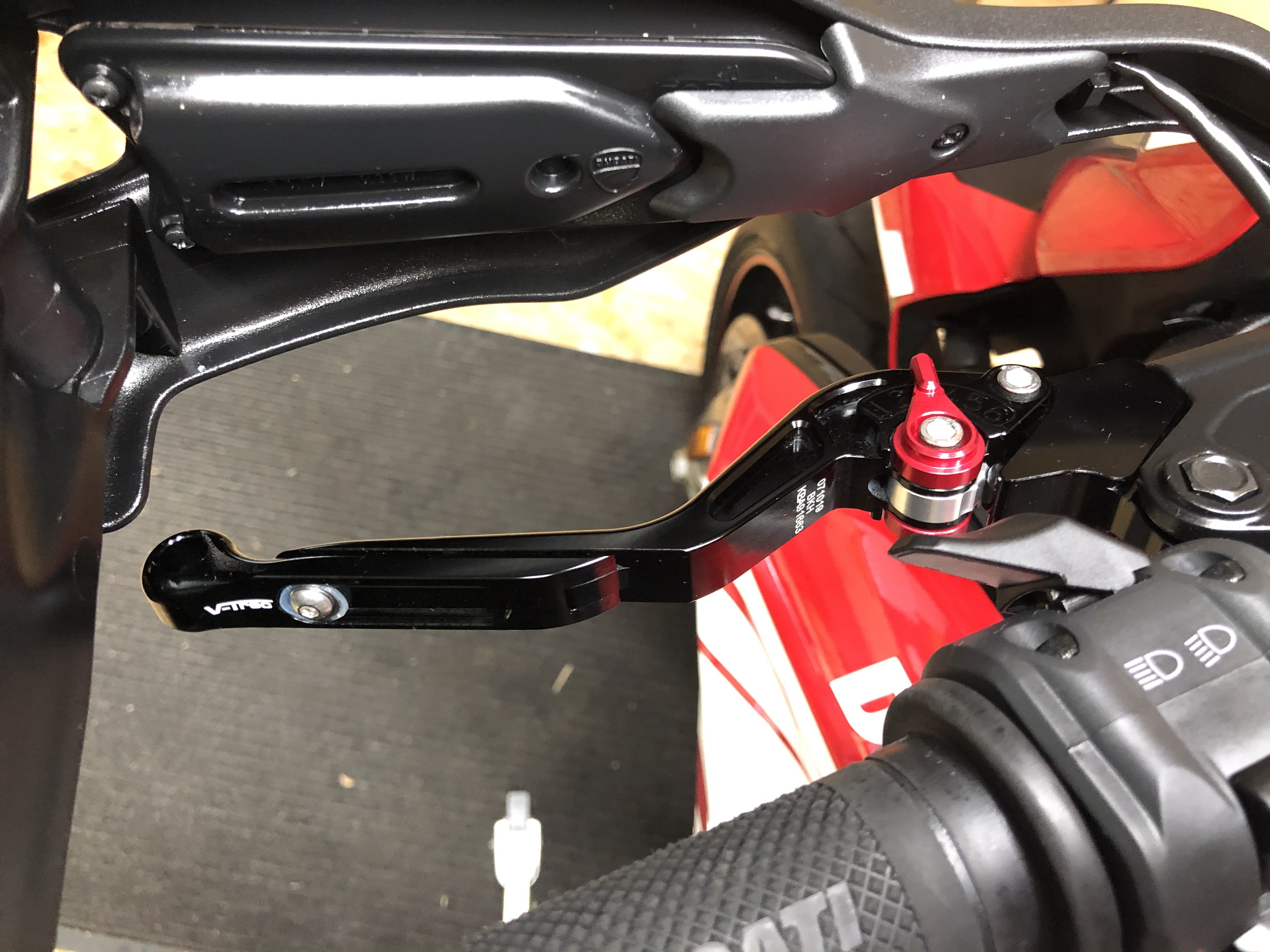

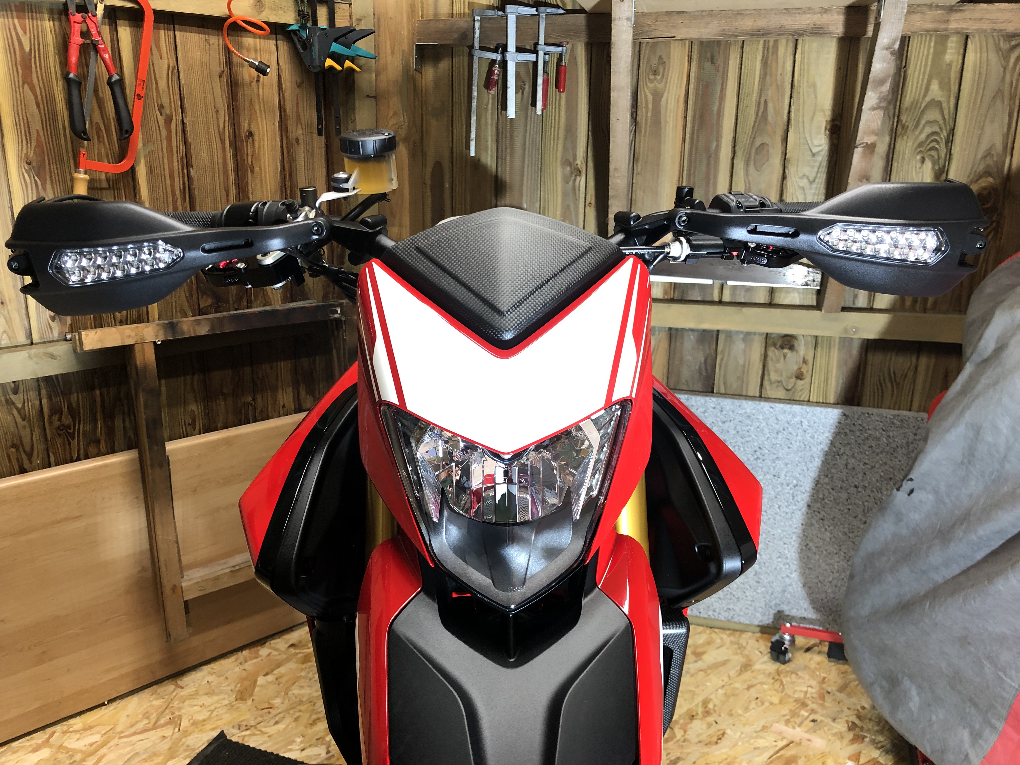

Dann habe ich mich in den letzten Tagen doch tatsächlich aufraffen können, die "ollen" Spiegel zu verbauen.
Crimp-O-Rama in Verbindung mit viel zu wenig Platz hab' ich ja am liebsten. :wacko:
Schaut viel homogener aus als mit diesen fühlerartigen Spiegeln.
Allerdings musste ich aus Platzgründen auf längenverstellbare Griffe von V-Trec zurückgreifen.
Ist ja normalerweise nicht so ganz mein Stil. Aber na gut.

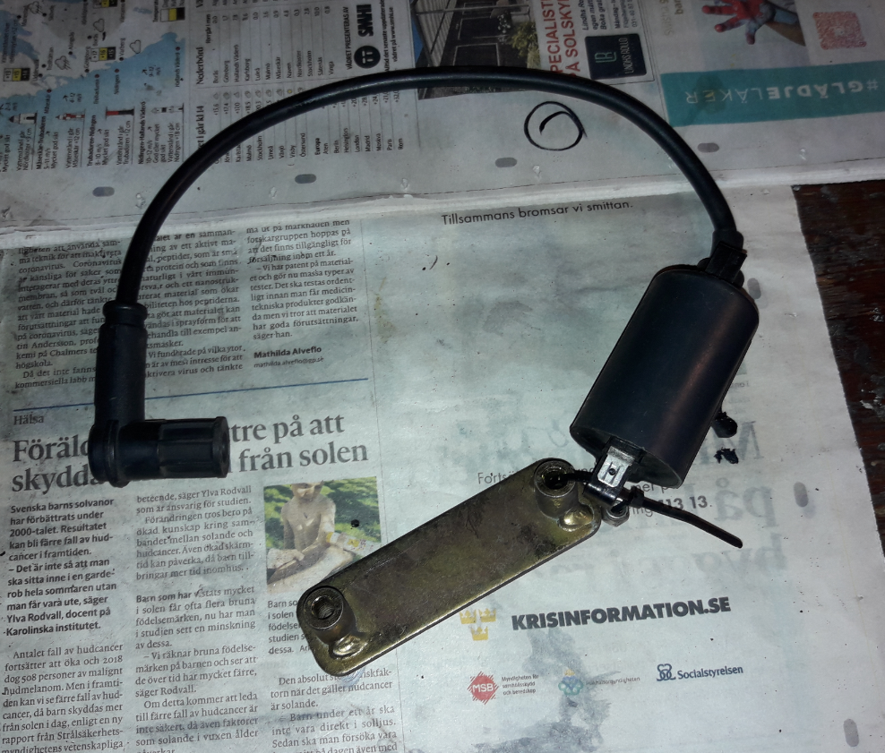

Habe zufällig dein Plan Microtec + Monster gesehen. Möge auch die Microtecs und habe in meinem M800 MJ 2003 eins. Das hat aber gar nicht funktioniert, hat sich herausgestellt dass die kleinen Zuendspulen mit dem MT nicht funktionieren. Ich habe auf den grossen Spulen (SS, etc, etc) umgebaut und fuktioniert bestens.

Im Ernst, hab das Microtec in meinem Rennmotorrad verbaut. Welche meinst du mit kleinen Zündspulen, die im Kerzenstecker? Die laufen bei mir natürlich weil sie ja Serie an der 999 waren

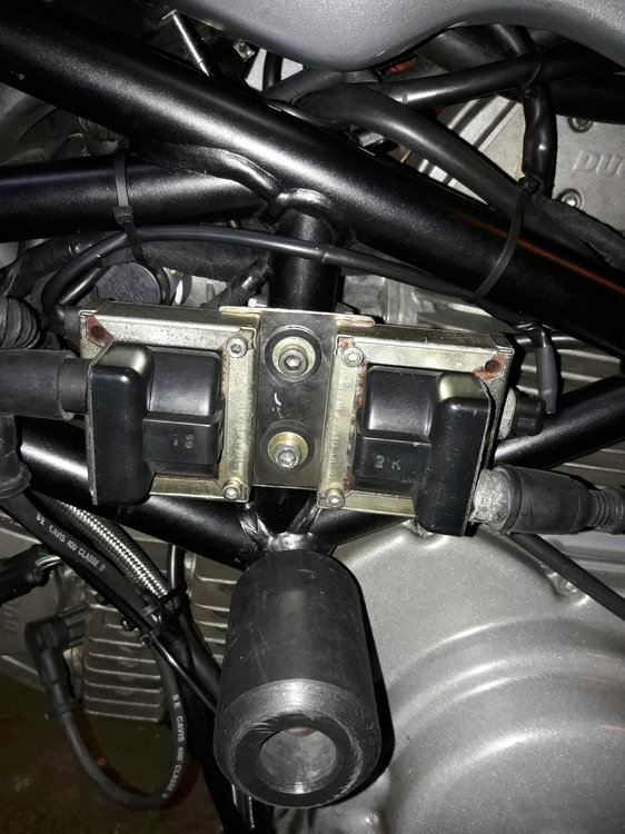

Ich meine die kleinen die in den "ST-Monsters" verwendet wurden. Die eine sitzt unter dem Luftfilterkasten, der andere hinter dem rechten Seitendeckel. Weder das Nemesis-SG noch der Microtec hat mit diesen Spulen funktioniert.

Damals mit dem Nemesis (der man wohl als eine Art "Microtec M1" sehen kann, war das problem eine sehr irritierende Fehlzündung im Bereich 5000 - 7000 U/min, so grob. Ohne jetzt alles klar im Gedächtnis zu haben, habe ich mehrmals Kontakt mit "Nemesis Fachleuten" gehabt, und entsprechend verschiedene Einstellungen versucht, alles ohne Besserung.
Dann, als das Problem allmählig bekannt wurde, hiess es dass das Problem daran lag, dass das Generatordeckel (mit Drehzahlgeber) wie ein Trommelfell funktioniert und der Funktion der DZG vibrationsbedingt beeinträchtigt, und dass das Nemesis nur für Motoren mit dem DZG im Block geeignet wäre. Da habe ich versucht die vibratorischen Eigenschaften des Deckels mit Hilfe einem grossen Alustück im Deckel zu ändern (niedrigere Eigenfrequenz, etz), hat auch keine Abhilfe gebracht, auch keine Änderung im betroffenen Drehzahlbereich.
Als letzten Ausweg habe ich dann eben die grossen Zündspulen versucht, und damit waren die Fehlzündungen fast vollkommen weg, und damit habe ich mich begnügen lassen.
Jetzt mit dem Microtec und M800 war es noch schlimmer, der Motor sprang zwar gut an und ist auch eine (kurze) Weile normal gelaufen, fing aber irgendwann an wie einem viel zu mager abgestimmten Zweitakter zu laufen, stotternd, keine Gasannahme, keine Leistung (aber keine typischen Fehlzündungen). Aus der Vorgeschichte vorbeschädigt, habe ich dann die grossen Spulen ausgegraben und installiert, und ergo lief die Kista ganz normal. Auch diesmal habe ich mich bis auf weiteres damit begnügen lassen.
Ob andere Einstellung zu Dwell time dismal das Problem lösen würde weiss ich nicht weil ich es nicht geprüft habe. Ist gut möglich, und wenn ich mich irgendwann auf den nicht so sauber installierten Spulen ärgere, mache ich dann das ...

in dem ersten Fall (mit dem Nemesis) habe ich alles versucht was mir die Experten vorgeschlagen haben. Darunter auch verschiedene Dwell-werte, was aber alls keine oder vernachlässigbare Einwirkung auf die Fehlzundungen gehabt hat. Ist aber 8-10 Jahre her, kann mir nicht so sehr auf die Details erinnern
Jetzt neulig mit dem M800, hat mein Freund, der mir die Microtec verkauft hat un viel mehr über solche sachen weiss, verschieden Einstellungen versucht, ebenso ohne (positiven) Effekt. Genau was er versucht hat, weiss ich nicht genau, ich habe nur die Probefahrten gemacht. Muss auch zugeben dass ich nicht sicher weiss welche werte jetzt eingestellt sind, sind aber die gleichen die mit den kleinen Zündspulen nicht funktioniert haben. Ich werde das überprüfen wenn ich die Maschine wieder zusammengebaut habe.
