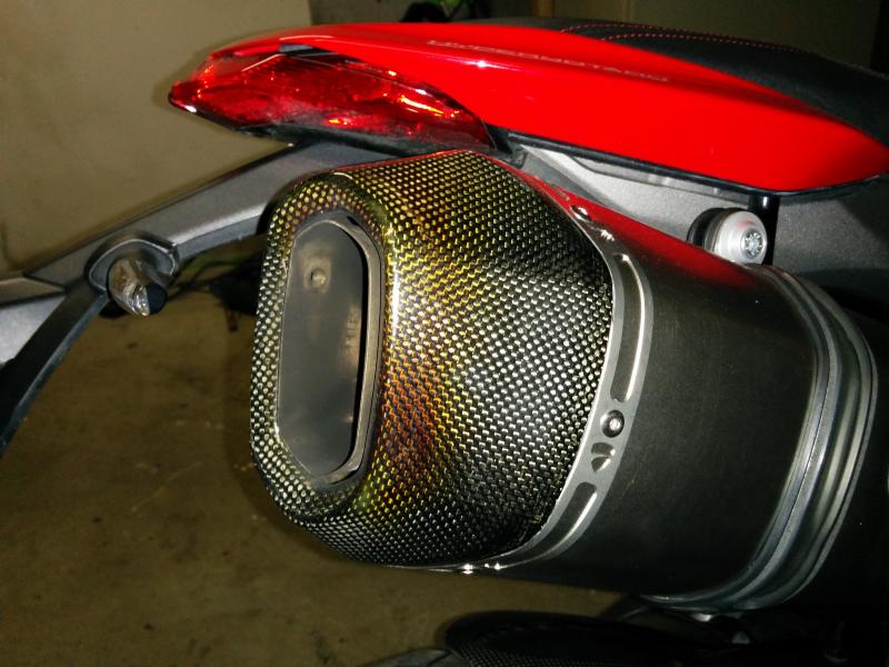

SMY 303 Posted May 28, 2016 Report Share Posted May 28, 2016 Hier ein Foto aus dem FB Forum! Hier sieht man genau, dass die Endkappe sowas von ungenau gefertigt ist. Mal liegt sie an, mal nicht! Kein Wunder, dass das Carbon braun wird oder sogar verkohlt! Quote Link to post Share on other sites
SMY 303 Posted May 28, 2016 Report Share Posted May 28, 2016 Da gefällt mir mein Ofenrohr besser Quote Link to post Share on other sites
Big-D 385 Posted May 28, 2016 Report Share Posted May 28, 2016 Das echt mager was die da ausliefern und günstig sind die ja auch nich... Dafür hätt ich was anderes erwartet Quote Link to post Share on other sites
Logdog 10 Posted May 29, 2016 Author Report Share Posted May 29, 2016 Was mich ärgert am esd wurde garnichts verändert und das Problem ist mehr als bekannt! Quote Link to post Share on other sites
SMY 303 Posted May 29, 2016 Report Share Posted May 29, 2016 Also alle Termis kokeln an wie man sieht! Quote Link to post Share on other sites

HyperM 23 Posted May 30, 2016 Report Share Posted May 30, 2016 Ich habe aktuell den 3. zugelassenen Termi high mount im Rahmen der Gewährleistung montiert. 1. Hatte ich die 1. Generation (mattes Carbon, keine USA Plakette) -> Innerhalb kurzer Zeit Böse durchgebrannt, wie auf dem Foto, mit scharf abgegrenzter sehr hässlicher Verfärbung. 2. Hatte ich die 2. Generation (dunkles, strukturiertes Carbon, mit USA Plakette) -> Innerhalb kurzer Zeit gleichmäßige nicht ganz so hässliche Verfärbung. 3. Habe ich nun die 3. Generation (Bin nicht sicher... Spaltmaß zum Carbon vergrößert?) -> Bis jetzt nicht verfärbt. Ich hoffe, dass es sich damit jetzt erledigt hat, da mir der Auspuff eigentlich sehr gut gefällt. Quote Link to post Share on other sites

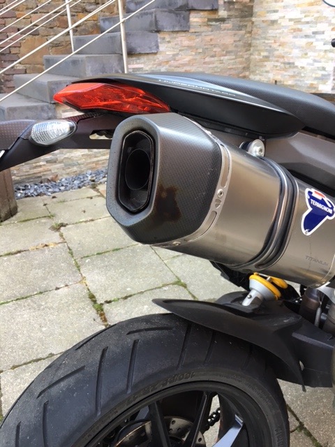

HyperM 23 Posted May 30, 2016 Report Share Posted May 30, 2016 Das war die Verfärbung des 2. Termi Quote Link to post Share on other sites
Capitain_T_Papier 69 Posted May 30, 2016 Report Share Posted May 30, 2016 (edited) Das dürfte aber noch die erste Gen. des Termi High sein. Bei den neueren wurde der Abgasstrom doch nach rechts geleitet, damit die Blinker nicht dauernd abgefackelt werden? Oder täuscht das auf dem Bild? Das sieht schon sehr fies aus. Nach der 3. Nachbesserung kannst du dein Geld zurück verlangen, für die 1.700€ gibts gewiss auch andere Hersteller. Grüße Edited May 30, 2016 by Capitain_T_Papier Quote Link to post Share on other sites

Capitain_T_Papier 69 Posted May 30, 2016 Report Share Posted May 30, 2016 Das mit dem dB Killer kann ich mir gut vorstellen, da ist nicht viel Platz bis zur Kappe.... Ach, ihr redet von der Komplettanlage... Ich meinte den SlipOn, von dem gab es verschiedene Versionen mit unterschiedlichen Endkappen. So wie auf dem Bild in meinem Post zu sehen. Ob es von der Komplettanlage auch verschiedene Endkappen gibt, weis ich nicht. Könnte aber gut sein, dass die ESDs vom SlipOn und der Komplettanlage die selben sind. Der Kat vom SlipOn sitzt ja unten kurz hinter der Schelle... Grüße Quote Link to post Share on other sites
