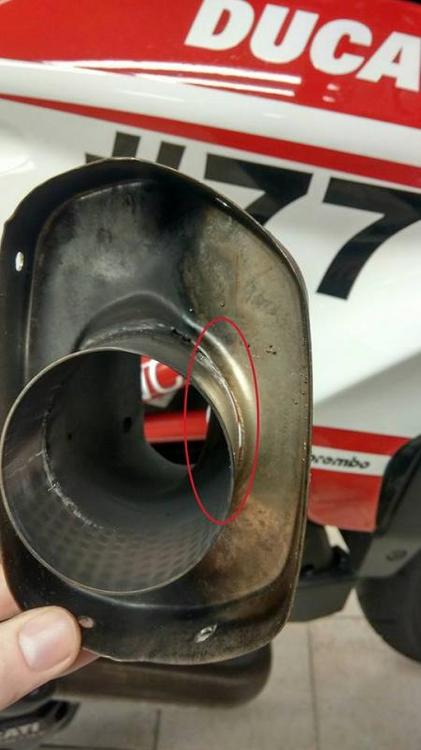

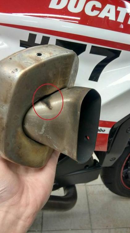

nein beim schweißen wird sich das ganze verziehen. Auspuffdichtmasse -
hyper 821 auspuff
PATON77 replied to Mäx1482920929's topic in Ducati Hypermotard 1100, 796, 821, 939
nachdem ziemlich viele das problem haben und bei meinem dies der Grund war, schätze ich mal ja. -
hyper 821 auspuff

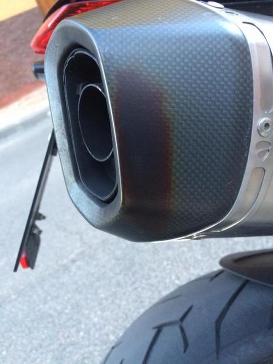

ich denke, das is der Grund warum der Termignoni innen ausbrennt (leider ein bekanntes Problem bei dem Modell) ersteres ist ein Beispielfoto von facebook, meiner ist zumindest im Anfangsstadium. werde jetzt versuchen den spalt abzudichten und die carbonkappe mit hitzeschutz auszukleben.. -
