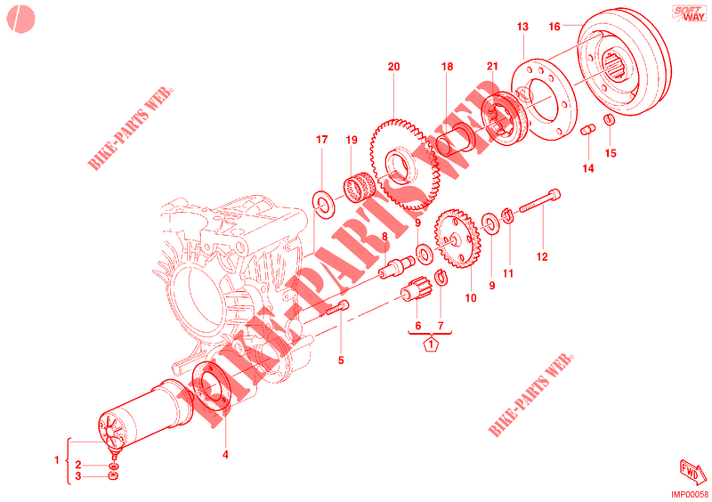

Servus, wir haben einen Verdächtigen ausgemacht: Nr. 21 Einwegkupplung
Anlasser schafft es dadurch nicht die Kompression zu überwinden. Wenn die Kolben günstiger stehen (bleiben),
springt sie dann an.
Hat da jemand Erfahrungen sammeln können?
Danke!

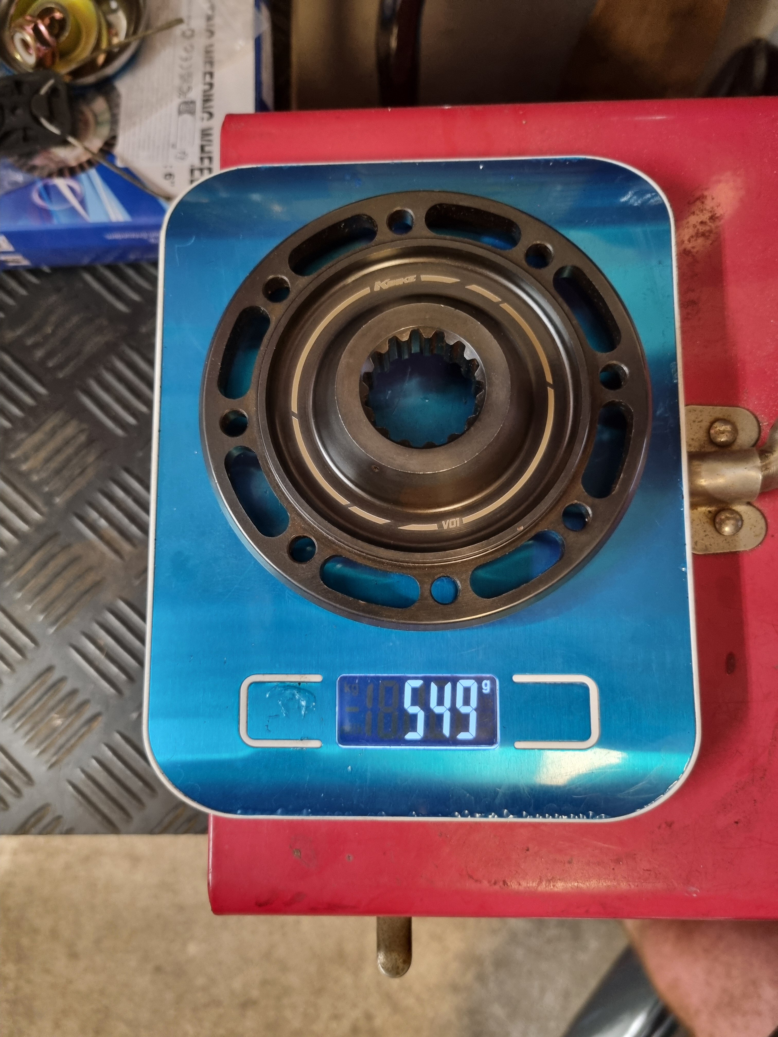

Ich hab mir das mal geordert, weil ich ja eh noch in meinem 999 Motor auf 848 Schwung umbaue, dabei hab ich gesehen dass das 58440026000 (rechts auf dem Bild) nicht so einen breiten Kragen hat wie bei einer ehemaligen original Einwegkupplung aus einer 749 (links auf dem Bild). Könnte damit nicht eventuell das Teil in Richtung des Anlasserzahnrads (Pos. 20) wandern weil es sich nicht von dem Schwungradflansch (Pos. 13) daran gehindert wird?
Edited by foobar423
ca. 970g hat der aus der 848 oder 1100 EVO, haben wir so auch schon in ST3 und 620 Motor gepflanzt. Finde ich einen guten Kompromiss, lässt sich mit dem ganz normalen Festhaltewerkzeug montieren und kostet vor allem nur ein Drittel von dem Kbike.
Stahl ist gut, weniger Gefahr für lose Limamuttern und den Kurbeltrieb beim V2 maximal zu erleichtern ist ehh nicht so dolle.
Um 1kg plus leichte Kurbelwelle durch leichte Pleuel finde ich schon ganz gut.

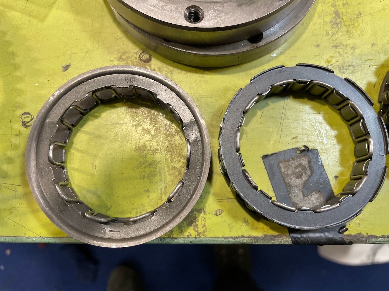

Das Teil in Deinem Bild links sagt mir nichts.
Oberes Bild unten ist DUC/OEM original.
Unteres Bild ist AM für DUC.

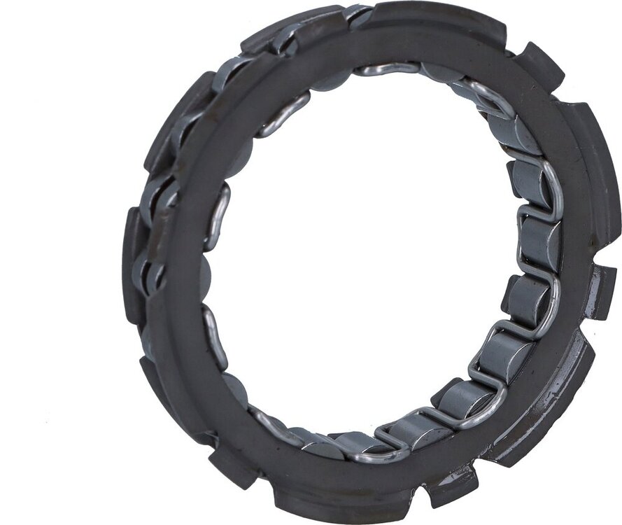

Das Teil links ist genau das 70140411A, nur ohne Hemmkörper weil das mal kaputt gegangen ist.
Auch auf den Bilder von dir sieht man den deutlichen Kragen auf einer Seite von der Kupplung und genau der fehlt dem 58440026000 Teil.
Das KTM Teil gibt es wohl mit und ohne Kragen als AM Teil mit der gleichen Nummer.
https://www.ebay.de/itm/315877062423
https://www.ebay.de/itm/195799120302
Ob es den Kragen unbedingt braucht, kann ich leider nicht sagen.
Oder nur wichtig für die zweifelsfreie Einbaulage, links oder rechts freidrehend?

Habe gerade noch mal meinen Gebrauchtteilebestand gesichtet von 750SS und 748.
Keines meiner gebrauchten Teile hat diesen Kragen. Da wandert ja auch nichts in unzulässiger Weise!
Bei DUC wird dieses Teil ohne Kragen mit der Teile-Nr. 400520258 geführt. Bis Baujahr 1998.
Also wird es so sein, dass der Kragen nur deshalb dazukam ( ab 1999), um einen Richtungs-Falscheinbau zu verhindern.
Nett.
Bei dem Teil ohne Kragen muss man eben nur aufpassen, das die Freilauf-Drehrichtung stimmt.
